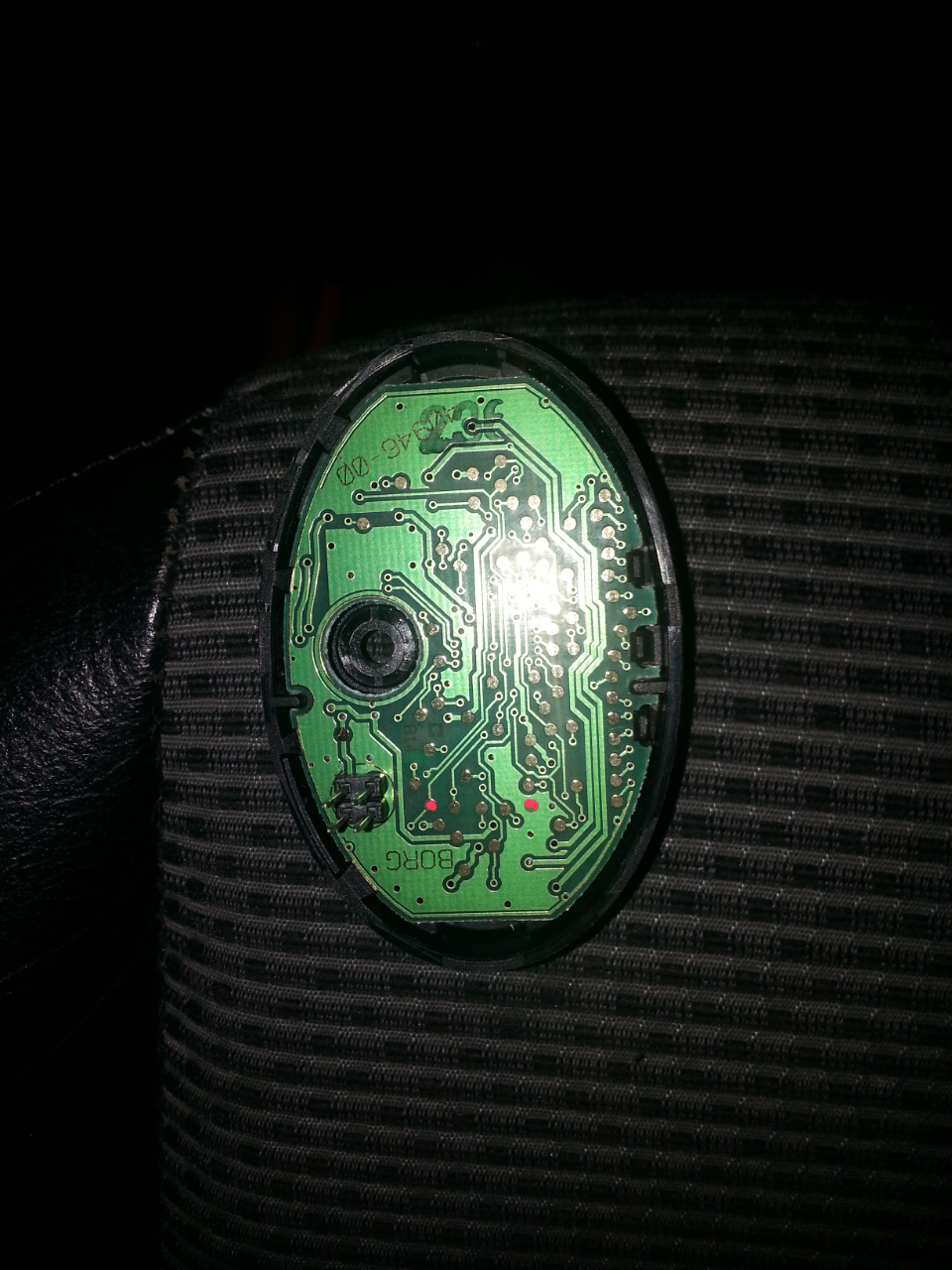

Postprzez radekpls » 21 lut 2015, 13:54
tak, oczywiście nie wiem jak to podłączyć zeby to zadziałało. Żeby telefon sterował załączeniem się webasta. mam ogrzewanie webasto thermo top zc/d mazda 6 2003 2.0 citd 136KM. ponoć trzeba przewody przylutować do tego zegarka od ogrzewania ale nie wiem w które miejsca.

Postprzez radekpls » 18 mar 2015, 19:35
Pomoże mi ktoś i pokieruje jak i gdzie podpiąć ten sterownik w postaci telefonu żeby to wszystko zadziałało i żeby można było odpalić webasto przez gsm?

Postprzez leni » 18 mar 2015, 20:27
Tu macie zaznaczone miejsca w które należy się wpiąć. Oczywiście dodatkowo trzeba podpiąć + i mase
