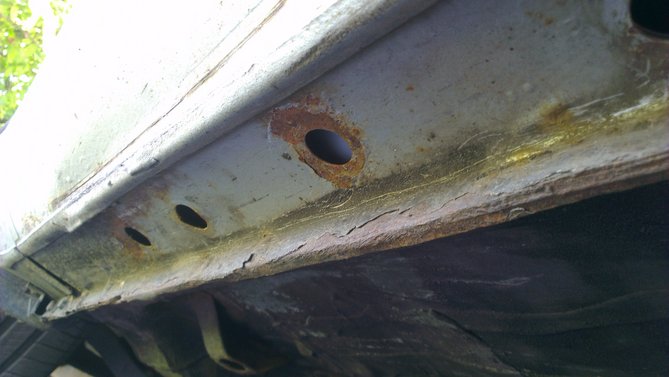

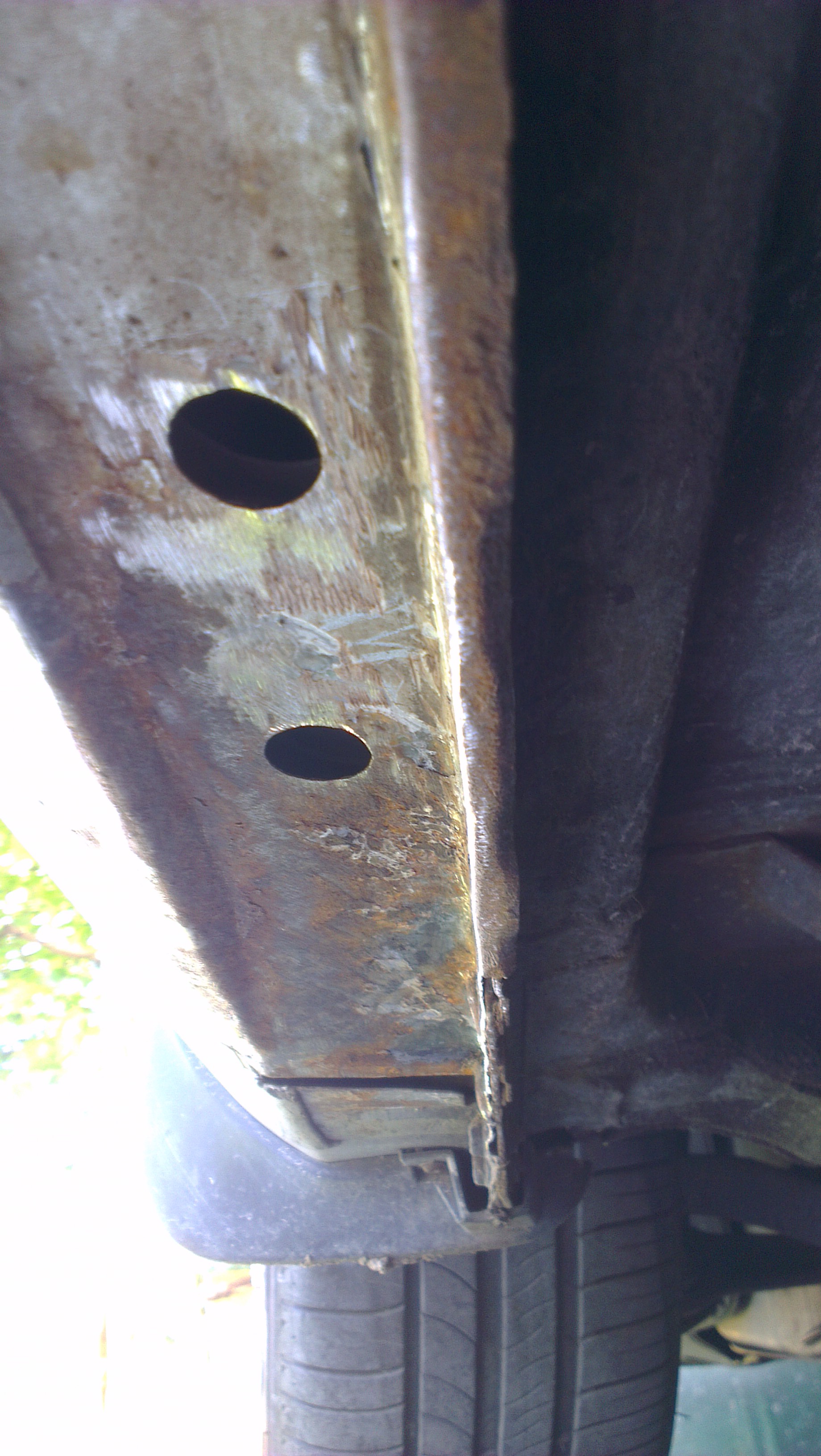

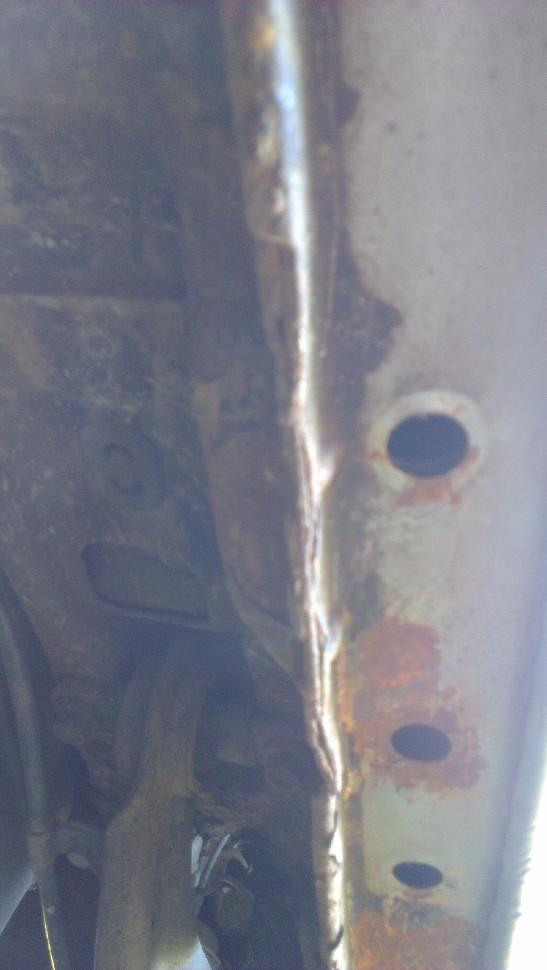

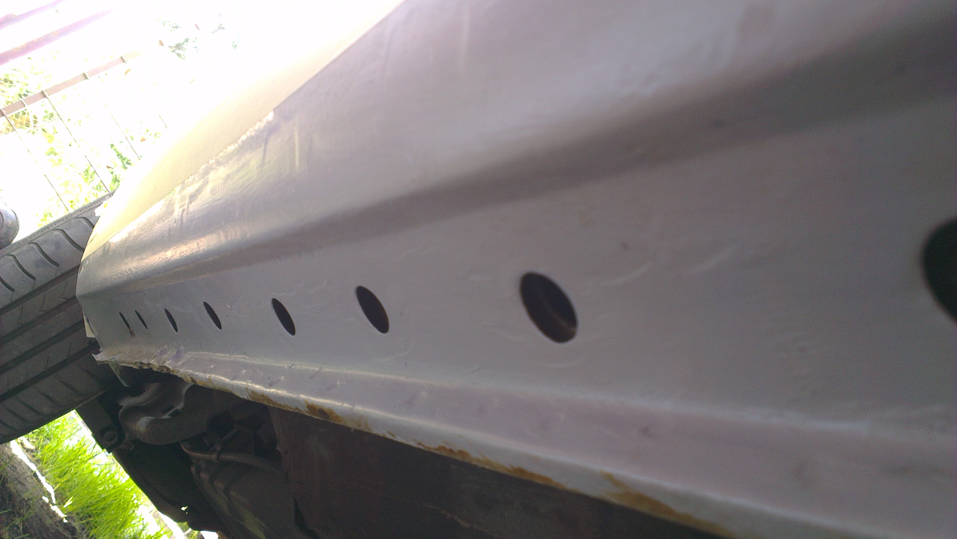

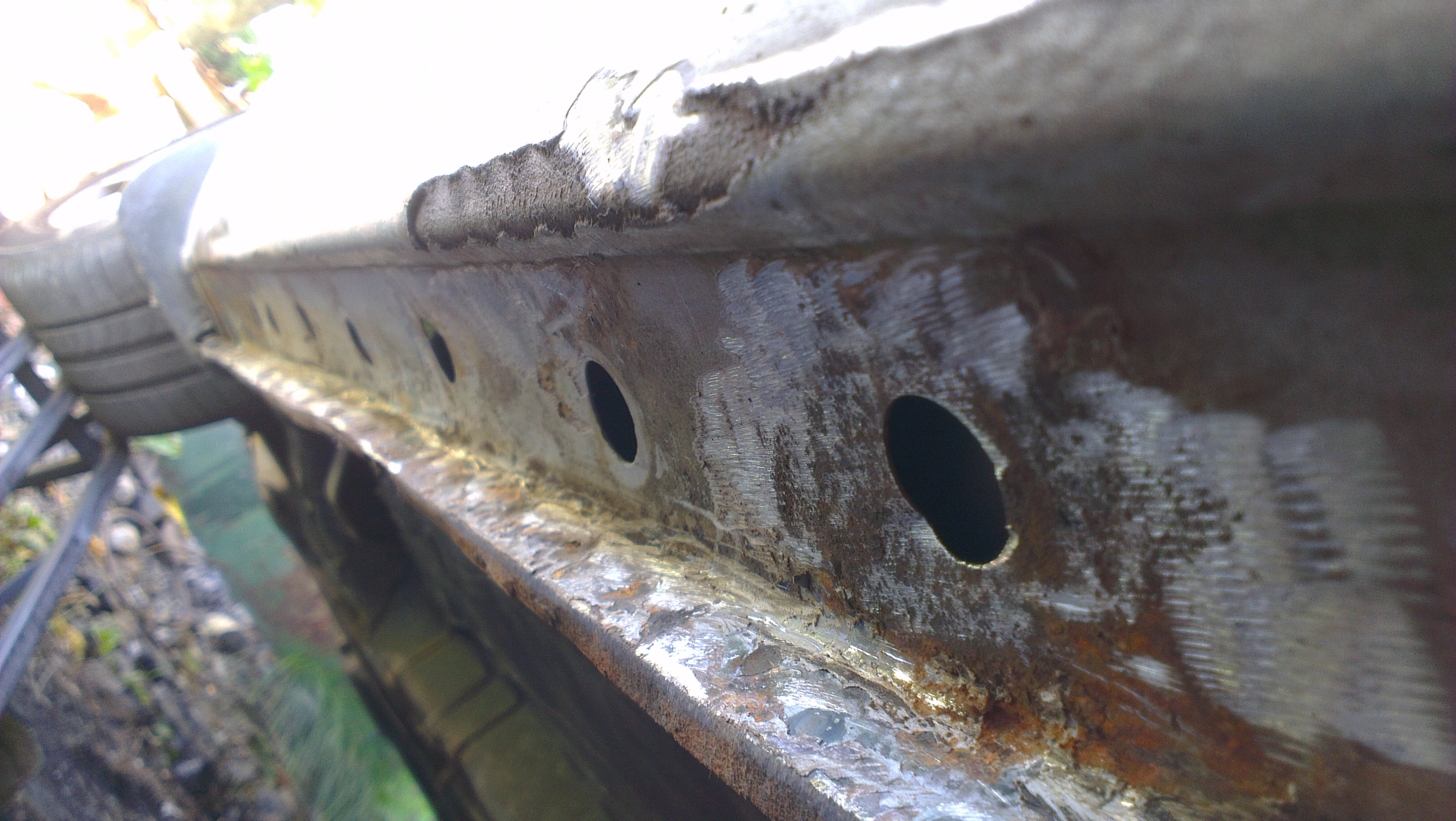

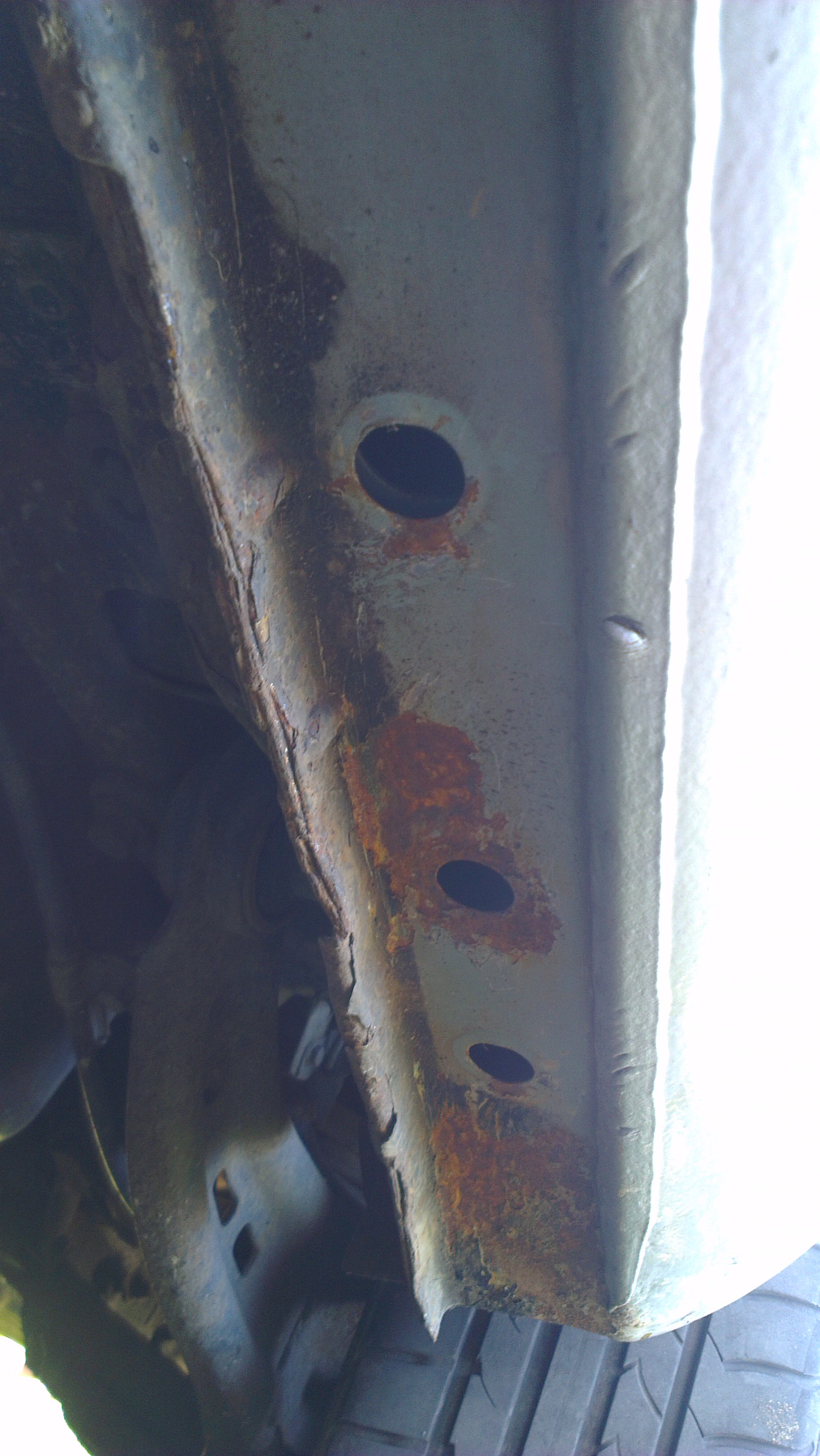

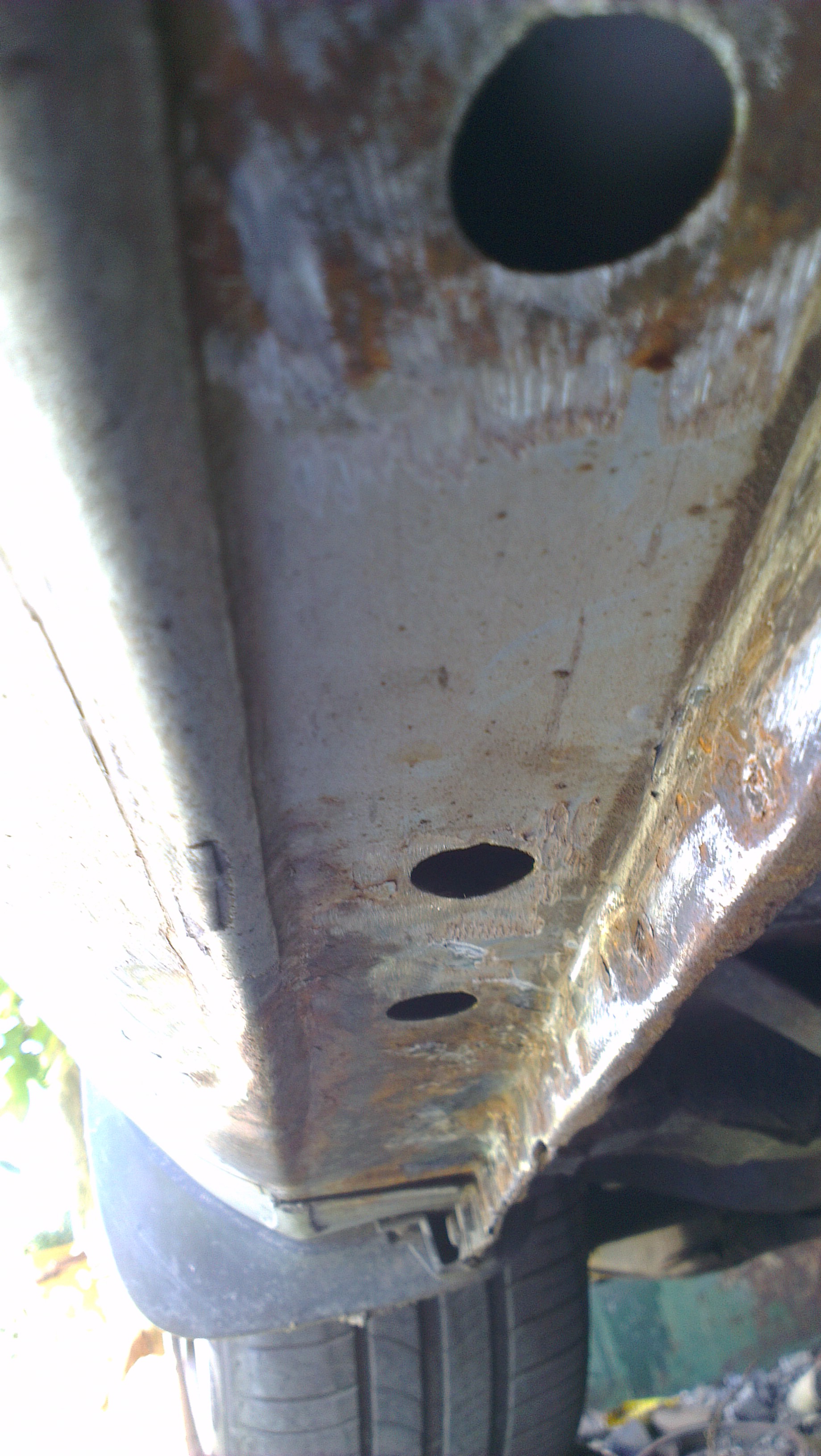

Prace przy konserwacji progów, użyłem :
progi pod plastikową listwą wyglądały nienajlepiej, więc zabrałem się za zdzieranie farby(purchelki) – widok nie był za ciekawy (zdjęcia robione w trakcie pracy).
Zebrałem co się dało(czyli prawie cały próg <oczy> ...co ciekawe ruda była nawet pod tym silikonowym paskiem ochronnym, który idzie wzdłuż całego progu – z zewnątrz wszystko ładnie farba zasłaniała,a pod spodem...rudo <oczy>

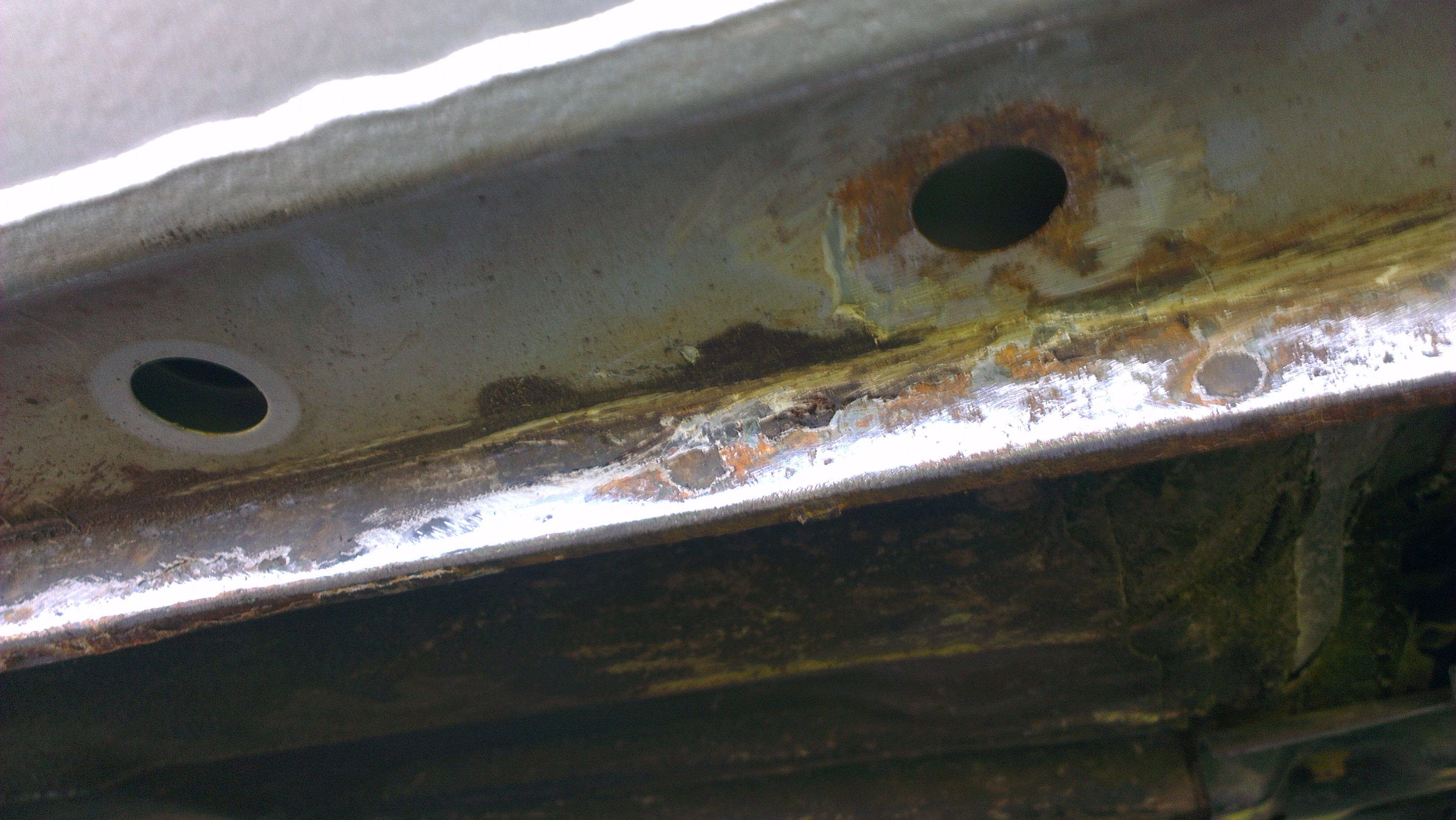

Wypróbowałem polecaną farbę okrętową(ocenię za rok) + zabezpieczyłem progi wewnątrz.
Na farbę nałożyłem jeszcze spray w kolorze nadwozia – wygląda to nawet ok – oby wytrzymało dłużej niż 1 zima
ciemniejsze plamy to już nie rdza, tylko zacieki po preparacie do konserwacji profili zamkniętym

Postprzez bieski » 29 sie 2013, 09:19
Pytanie za 100 pkt :)
Jak się ściąga tą listwę ? :)
Od: 10 cze 2010, 08:37
Posty: 4533 (13/136)
Skąd: ZG
Auto: GJ
Postprzez dobrzyn22 » 29 sie 2013, 09:57
heh dobre pytanie :P niby jest wsuwana, ale na pewno widziałeś, że z jednej strony, 2 otwory wysuwa się...w drugą stronę...takie utrudnienie :P:P
Ja podważyłem płaskim szerokim śrubokrętem i z otworów ładnie wychodziły całe zatrzaski.
Samą listwę może być ciężko wysunąć, bo potrafi się tam syf zebrać.
PS. polecam zajrzeć pod nią każdemu – u mnie to z zewnątrz wyglądało całkiem ok...

Apropo tych progów to trochę mi się wydaje, że nie postarałeś się (bez urazy).
Aktualnie przeprowadzam renowację ogrodzenia wokół domu, i za pomocą:
Jesteś w stanie wydrzeć progi do zera. Tą szczotką ściągniesz wszystko, a co zostanie to Fosol zeżre do gołej blachy. Kosz: 15 zł za materiał.
