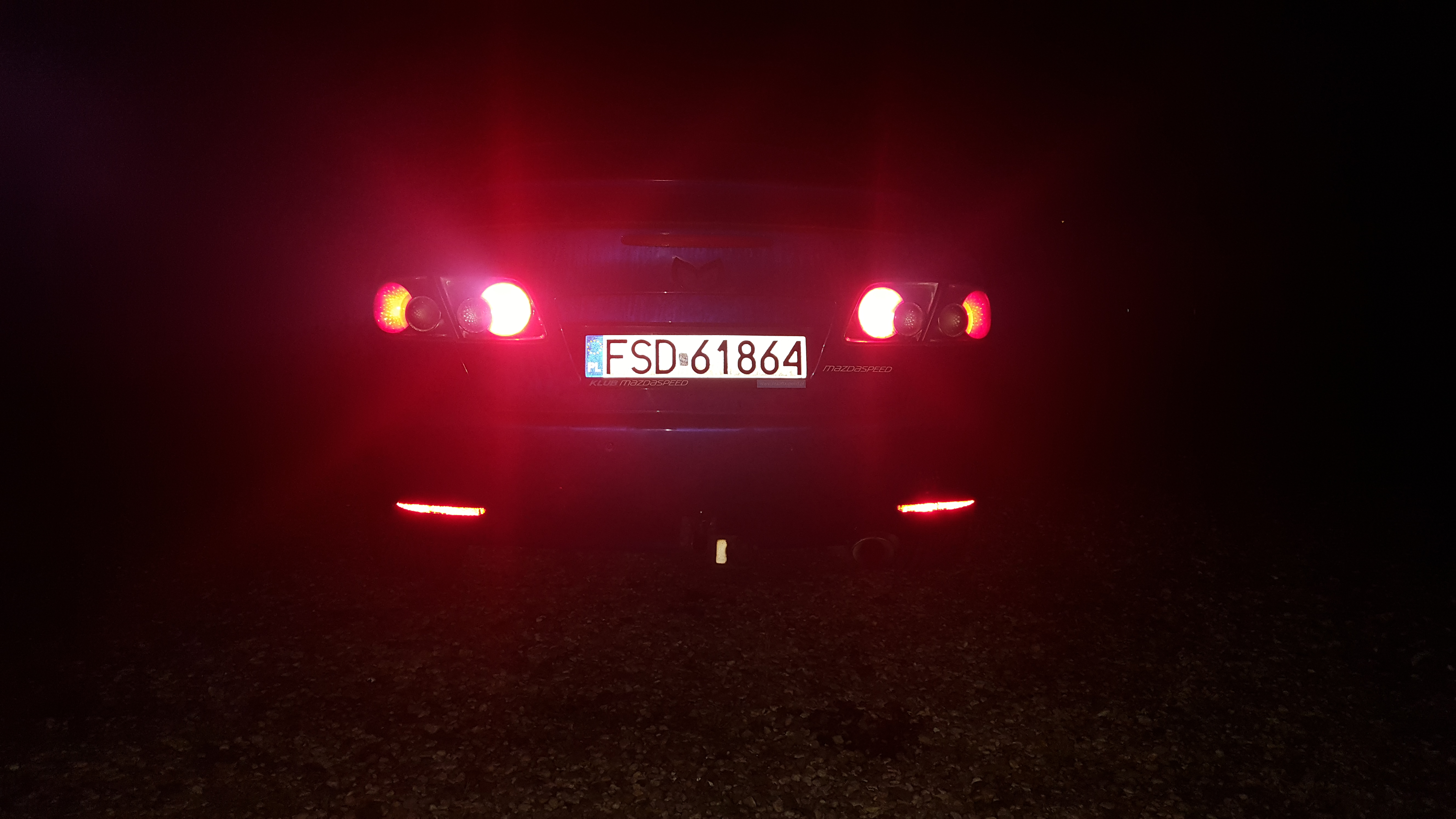

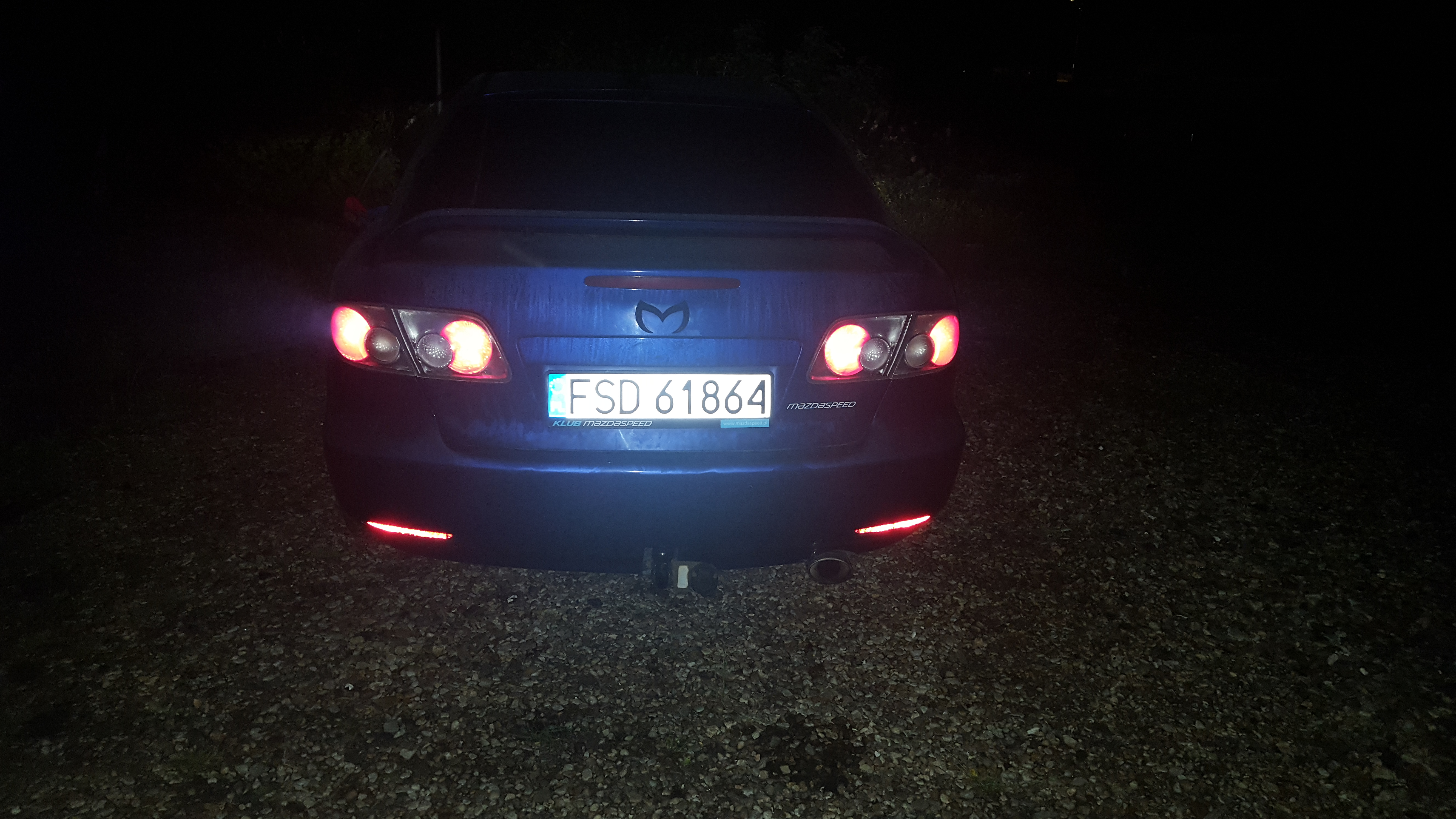

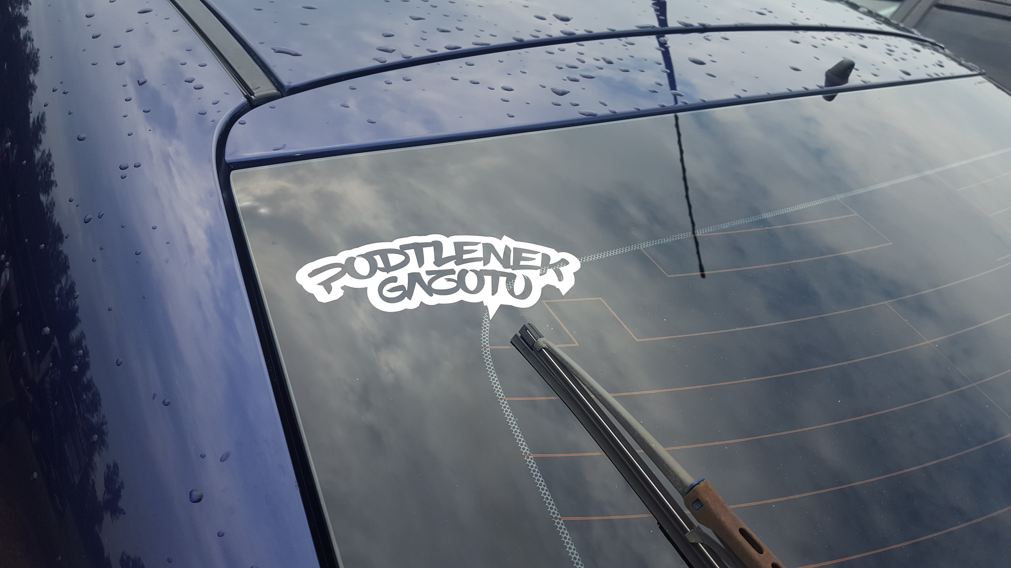

Postprzez Mateo_RX » 18 cze 2017, 16:28
Dawno nic się nie działo. Mazda jeździ i daje dużą frajdę :D
Jednak w weekend trochę pomodziłem z kumplami :D (Wielkie dzięki chłopaki za pomoc :D)
I na pokład wleciał A-spec
A na tylną szybkę taka oto wlepa :D

Postprzez Mateo_RX » 23 cze 2017, 11:38
Nie to nie Aero ;p hah
Dodam na razie taki zdjęcie, będziecie wiedzieli po nim na 100 % co dostała Mazda ;D
Większa relację zdam po weekendzie jak już porządnie przetestuje wszystko ;)

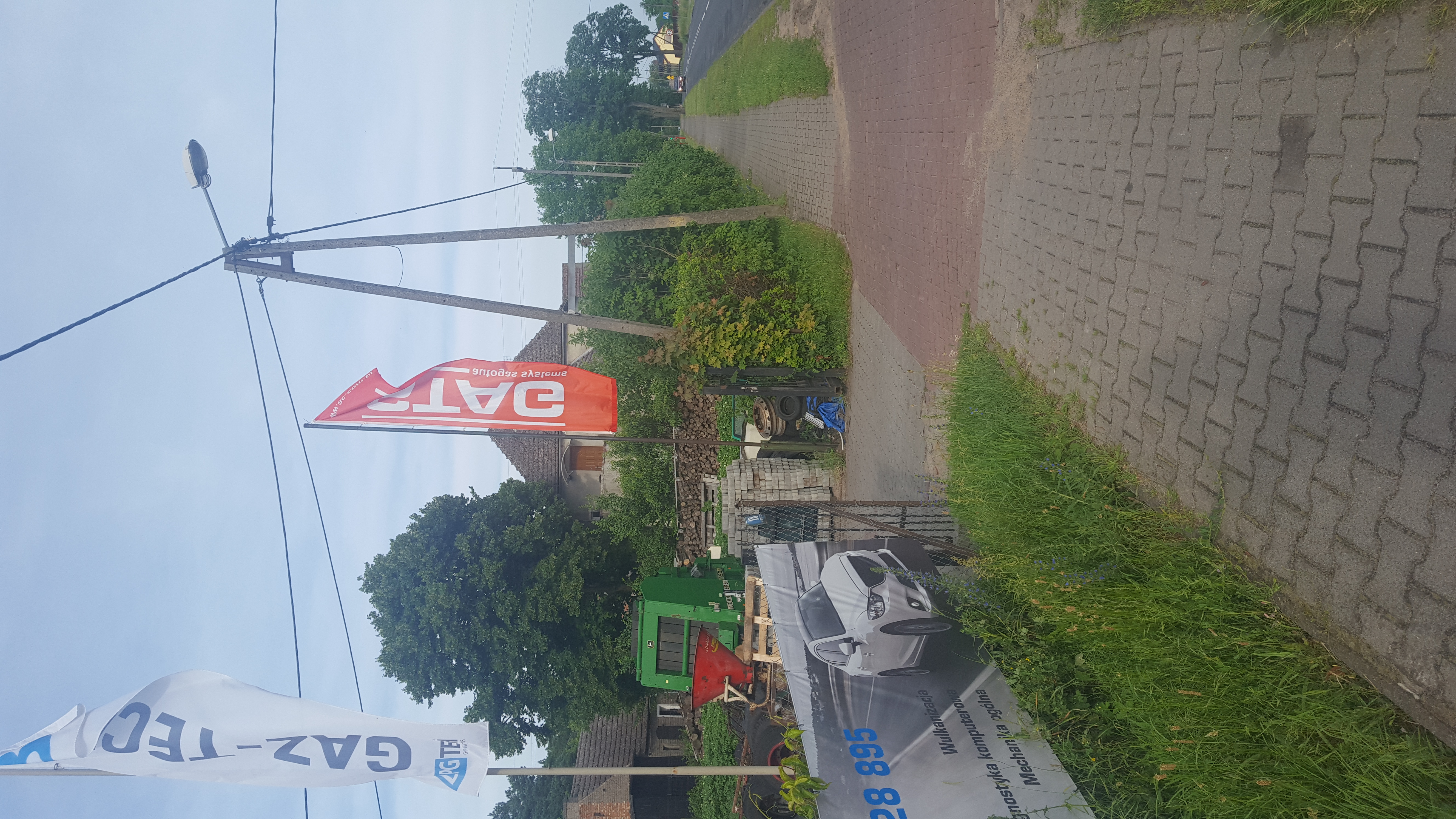

Postprzez Mateo_RX » 16 lip 2017, 15:43
Miałem pisać już o tym jakiś czas temu ale dopiero dzisiaj znalazłem chwilę żeby wejść na forum i nadrobić zaległości. A więc tak:
Kapi_lt napisał(a):odpowiedź: podtlenek gazotu
Tak jest Mazda dostała podtlenek gazotu :D
Teraz trochę informacji o instalacji, a więc instalacja jest od firmy STAG.
Reduktor Tomasetto ARCTIC.
Zbiornik o pojemności 52,5 L w miejscu koła zapasowego, oraz wtryski Barracuda.
Po zatankowaniu do pełna (wchodzi 40L) zrobiłem jakieś 370 KM w mieszanym cyklu jazdy :) Jak na razie jestem mega zadowolony.
Jutro ruszam w dłuższą trasę więc zobaczymy jakie wyjdzie spalanie :)

Postprzez rafałmazda » 16 lip 2017, 17:13
MateoM6 napisał(a):podtlenek gazotu
ale fajna naklejka i bardzo dobrze przyklejona :D

Postprzez makmarc » 17 lip 2017, 18:03
Patrząc na to ostatnie zdjęcie to nie jest to zbyt dobrze zmontowane, ani tym bardziej estetycznie. Przewody gazowe od wtryskiwaczy nie powinny być dłuższe niż 20cm, góra 30cm, a im krótsze tym lepiej. Na pustym zbiorniku śmiało można podgiąć pływak w zbiorniku tak, aby wchodziło 45l na spokojnie. Ja bym sprawdził jeszcze za jakieś 200-300km ustawienia mapy.
makmarc
Postprzez Mateo_RX » 17 lip 2017, 18:56
makmarc napisał(a):Patrząc na to ostatnie zdjęcie to nie jest to zbyt dobrze zmontowane, ani tym bardziej estetycznie.
Tych przewodów nie widać jak otworzy się maskę, bo wszystko jest pod pokrywą silnika.
makmarc napisał(a):Ja bym sprawdził jeszcze za jakieś 200-300km ustawienia mapy.
Będę miał to na uwadze <spoko>

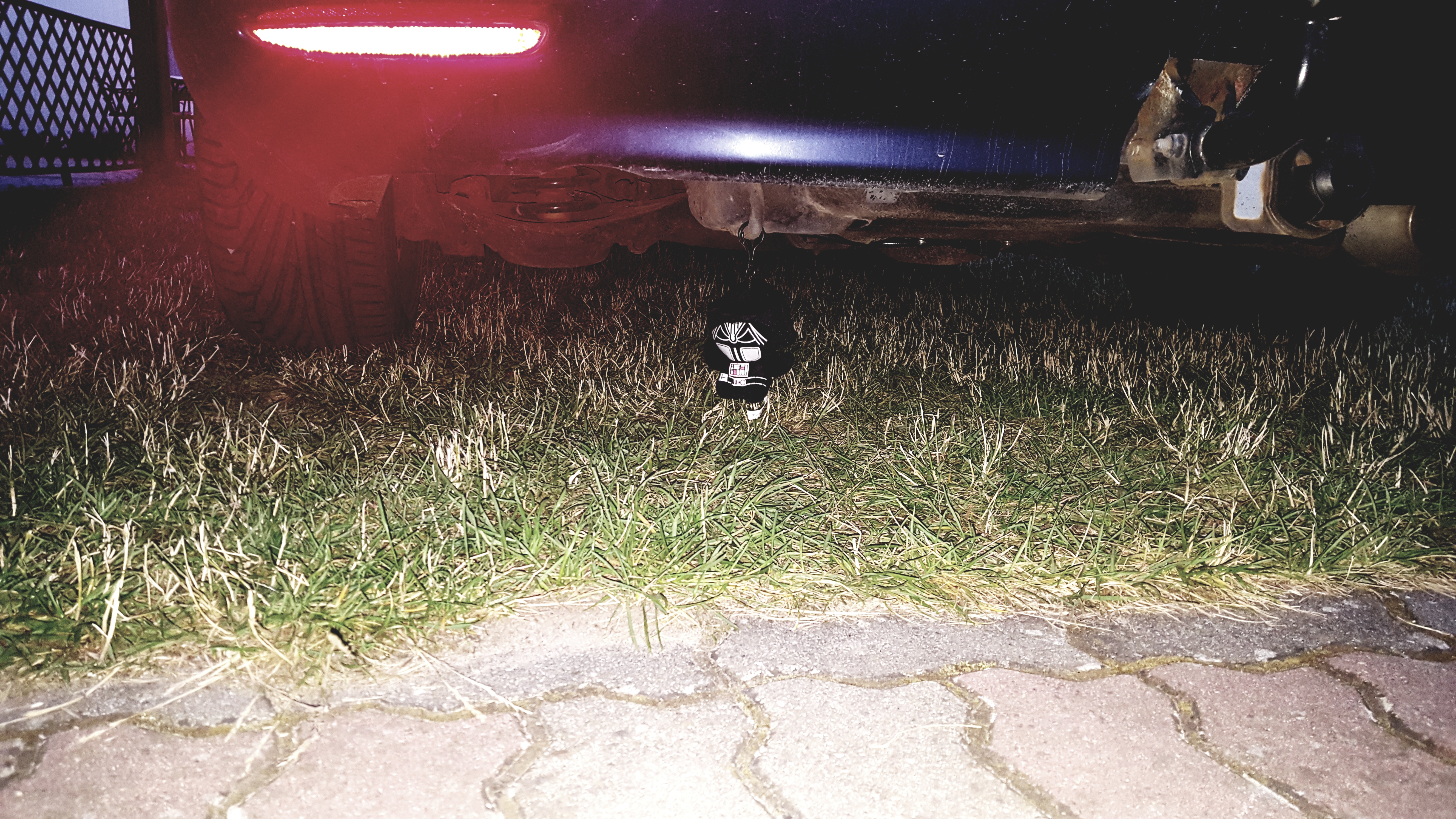

Postprzez Mateo_RX » 17 lip 2017, 21:49
Haha ;D chciałbym bardzo w tym roku się pojawić ale niestety nie dam rady ;( W przyszłym roku na 100% przyjadę ;D
Tymczasem wpadła maskotka ;D
