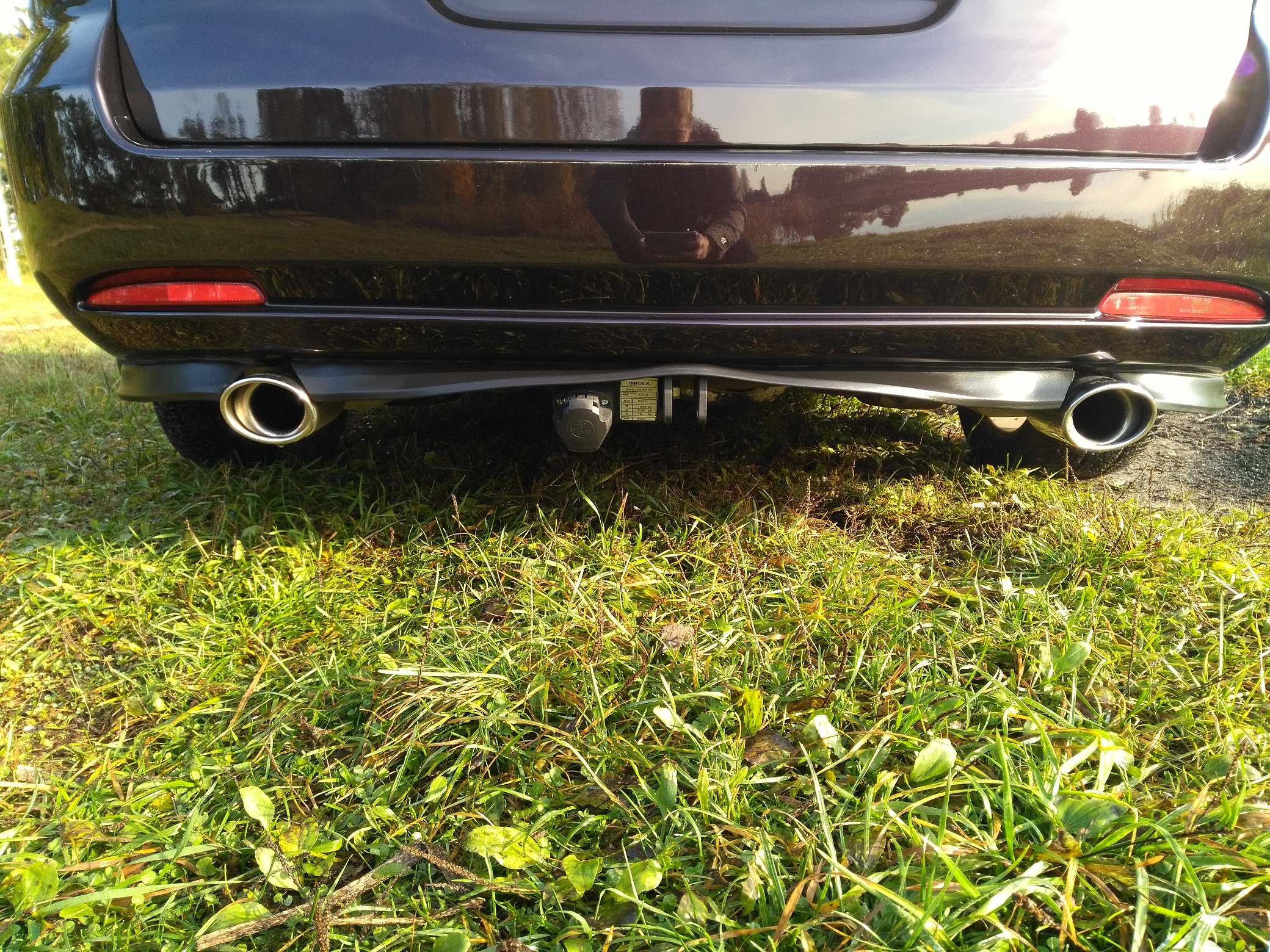

Panowie. Podpowiecie, pomożecie? Szukam haka pdpinanego ale takiego ktora tylko minimalnie wymusza podciecie zderzaka. Tak zeby nie bylo widac mocowania kuli. No i zeby LIP mógł zostać. Mogę go podciąć od tyłu też. Rozważalem przerpbienie haka tak zeby byl pod zderzakiem ale to ryzyko. Chyba ze pójdę do gościa ktory spawa piece.

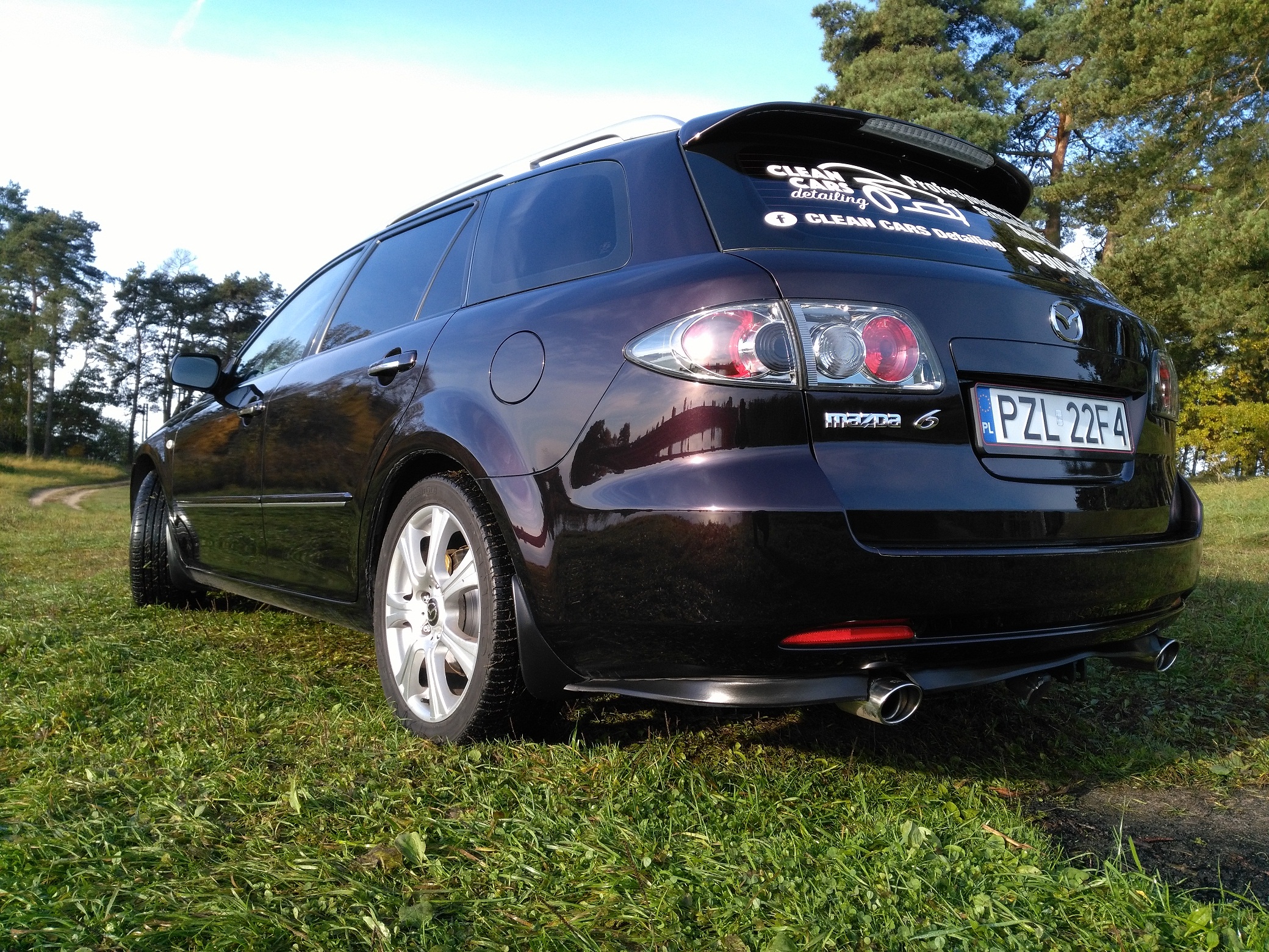

Założyłem hak firmy Imioła i jest cacy. Minimalne podcięcie i dobrze to wszystko wygląda. Mordowania z montażem było sporo ale warto było. Samemu zawsze lepiej bo żaden mechanik nie zachowa estetyki i nie zabezpieczy dobrze ciętej podłużnicy albo nie będzie delikatnie traktował zderzaka.

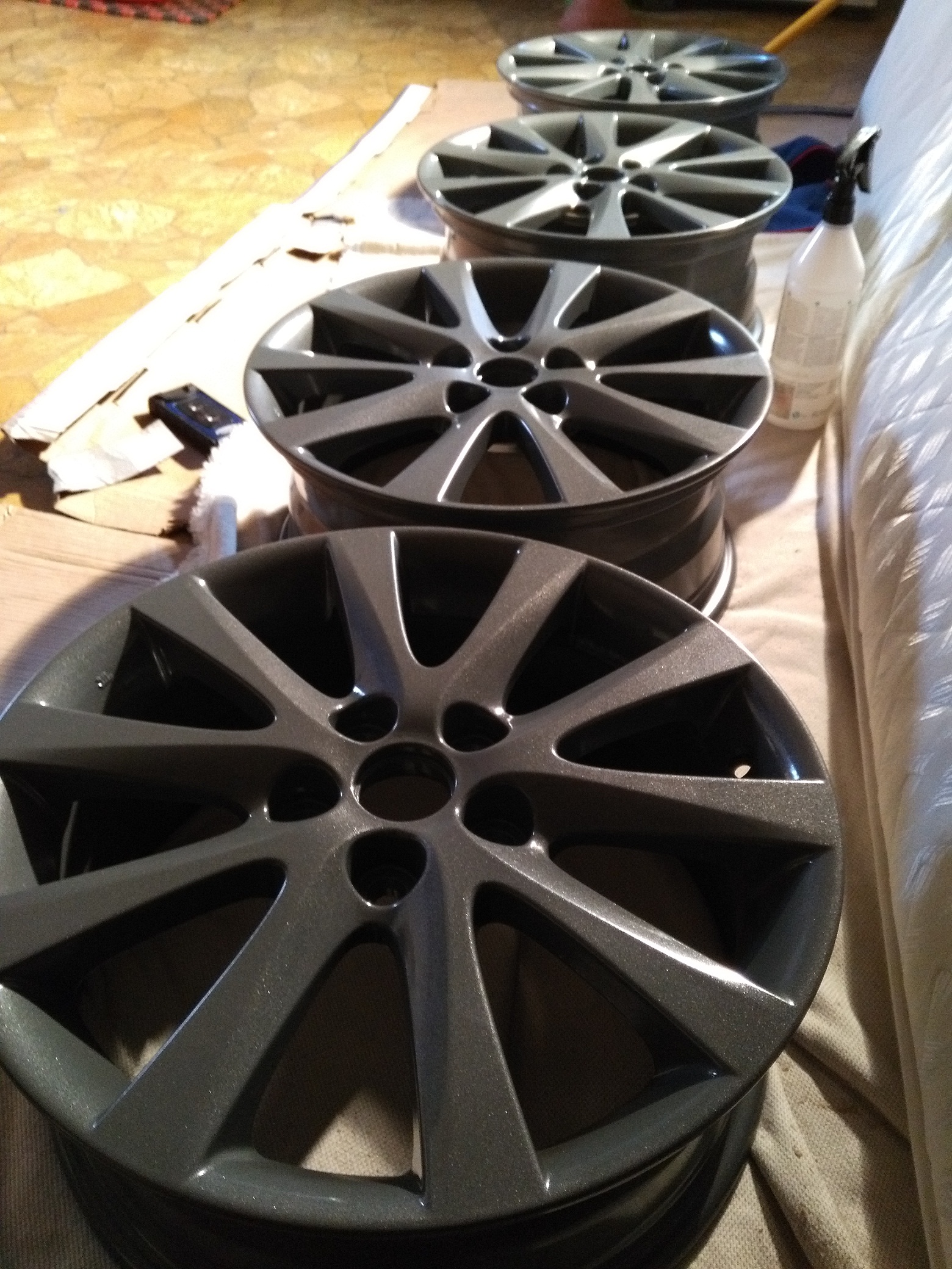

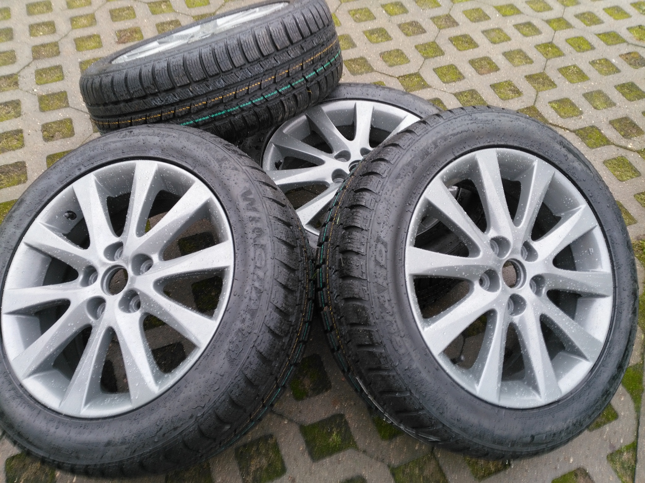

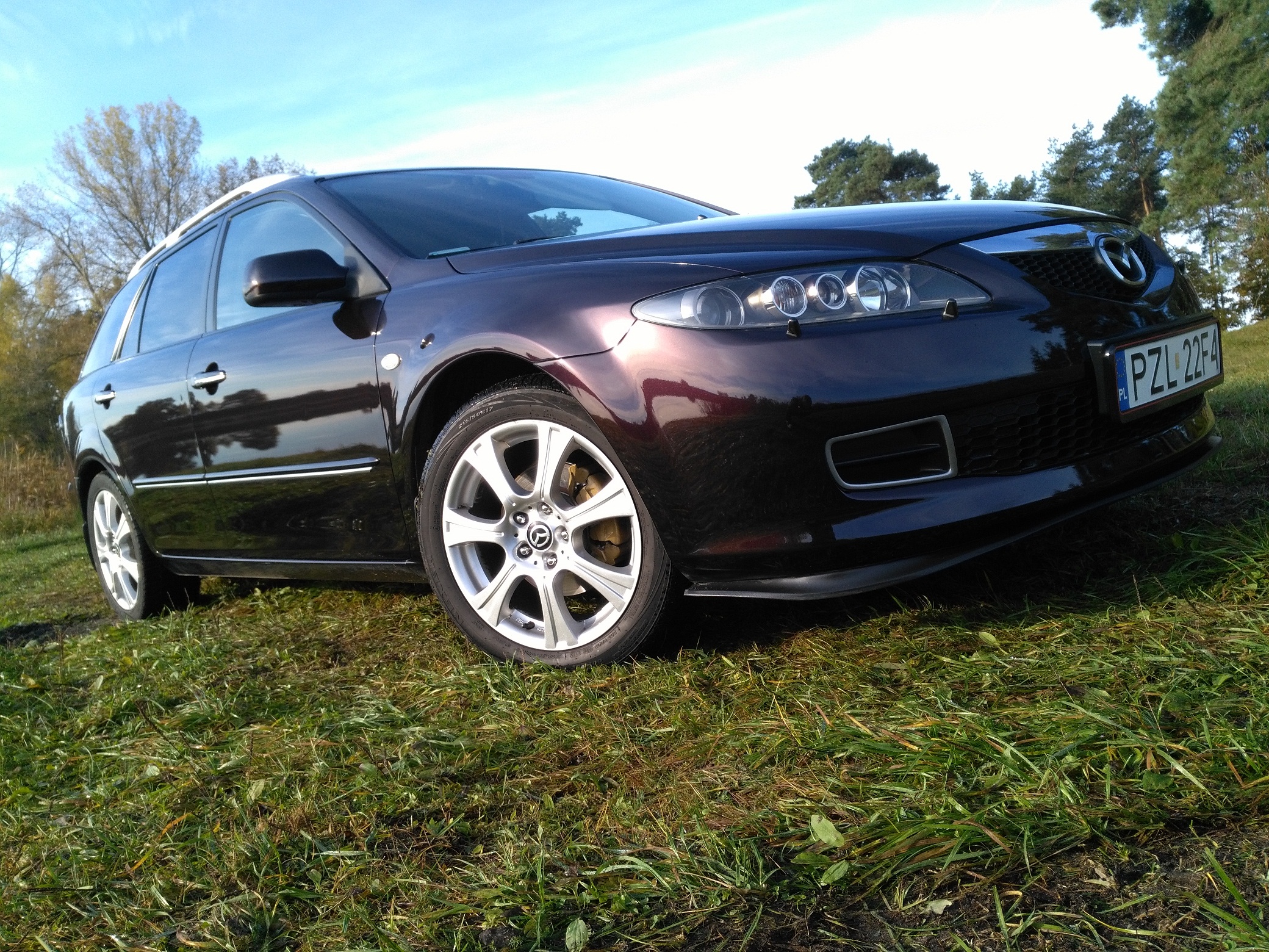

I przyszedł też czas na koła zimowe. Alu pomalowane i zabezpieczone ceramiką. Niestety przez pomyłkę kupiłem opony 215/55 zamiast 215/50 i obciera mi przy obciążeniu o plastikowe nadkole :( Swoją drogą wydaje mi się że tył nawet bez obciążenia siedzi za nisko. Z tyłu koło jest równo z błotnikiem a z przodu jest spory zapas na wysokości. Może założę dystans pod sprężynę? Co myślicie? Zrobie zdjęcie jutro to pokażę jak to wygląda. Co dziwne obciera prawa strona i w nadkolu jest mniej miejsca niż z lewej strony. A to przez konstrukcje auta. Tez postaram się to jakoś pokazać.

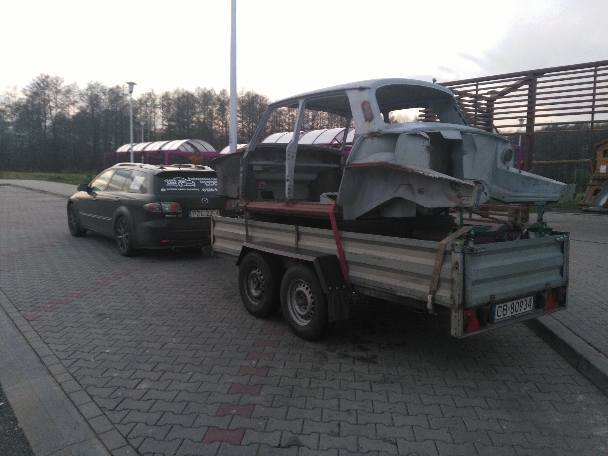

A to moje hobby. Nie, nie zbieranie złomu. To Skoda S100 którą odbuduje.

Opony i tak powinny być 215/45/17. Taki był rozmiar fabryczny. Co do nierównego siedzenia, to nadkola przód są bardziej wycięte dlatego jest taka różnica. Zobacz czy próg jest równolegle do podłoża.

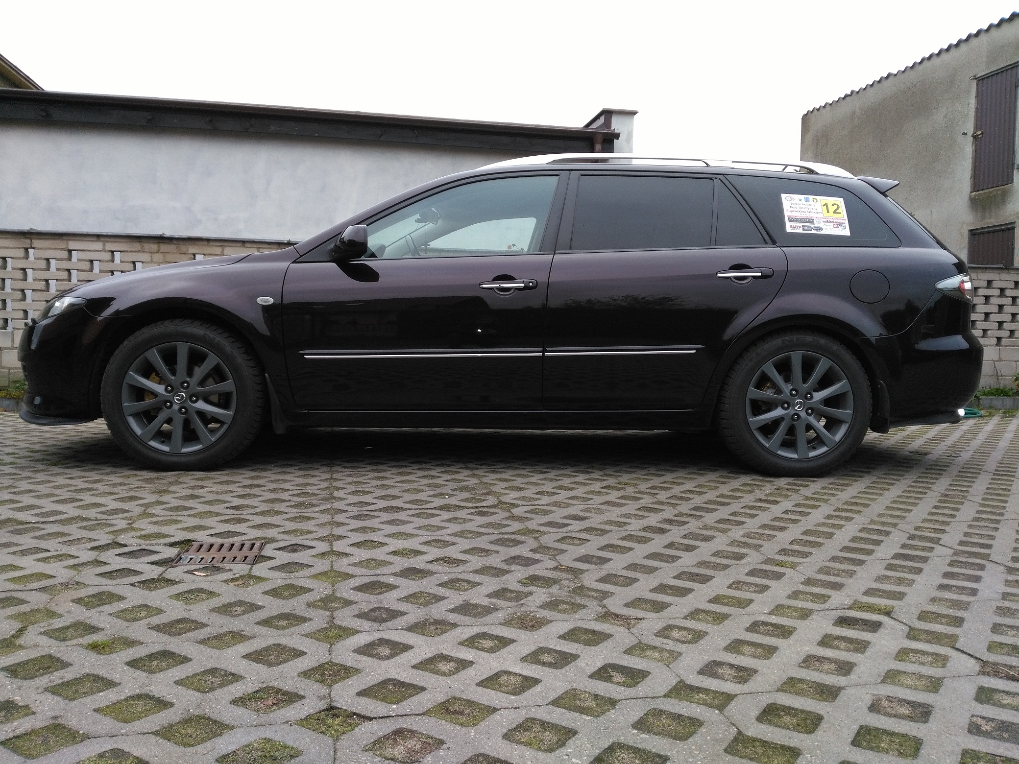

piszczek napisał(a):Swoją drogą wydaje mi się że tył nawet bez obciążenia siedzi za nisko. Z tyłu koło jest równo z błotnikiem a z przodu jest spory zapas na wysokości.
na zdjęciach to ja tam widzę spory zapas na wysokości na obu osiach ;) ale nie porównuj do błotników, w GG/GY są inaczej wycięte tył/przód – z przodu błotnik jest wyżej wycięty więc jak samochód stoi równo to z przodu ma większy prześwit między oponą a błotnikiem niż z tyłu <spoko> chcesz sprawdzić – stan na prostym odcinku i zmierz odległość między podłożem a progiem przy przedniej i tylnej osi :)

Postprzez piszczek » 8 lis 2016, 21:28
Weelkoo napisał(a):na zdjęciach to ja tam widzę spory zapas na wysokości na obu osiach
bo na fotach są jeszcze letnie i z tyłu jest mniejszy balon niż z przodu.
Dopisano 9 lis 2016, 22:21:
Tak to właśnie wygląda. Dodam że z tyłu siedzi butla z gazem. Dzisiaj jeszcze podgrzałem opalarką nadkole plastikowe i je nieco uformowałem ale nie wiem czy da to cokolwiek. Jednak będę się decydował na podniesienie auta. Tylko nie wiem jak to sie robi czym itp itd.
