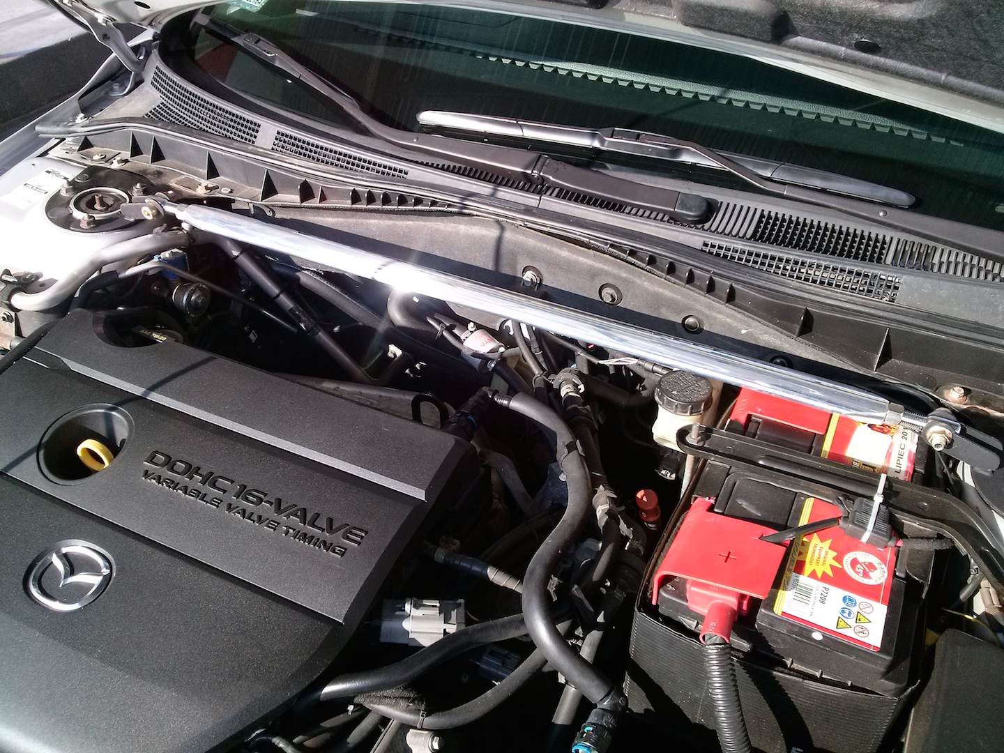

Wracajac do rozporki,czy podnosiles auto zeby ja zamontowac czy zakladales tak jak stala na kolach????

Wisniaus napisał(a):Wracajac do rozporki,czy podnosiles auto zeby ja zamontowac czy zakladales tak jak stala na kolach????
Pozwolę sobie zacytować kolegę leitowdz do którego zwróciłem się po wskazówki do montażu:
"trzeba ją lekko dokręcić palcami, podnieść auto z przodu i rozpierać, nie ściągać :) później skręcić śruby i opuścić autko :)"

jak sama nazwa wskazuje, rozpórka ma rozpierać, żeby przenosić obciążenia z jednego kielicha na drugi, krótsza droga (nie przez szybę i słupki) to też prowadzenie lepsze :)

Osobiście uważam, że rozpórka jest po to, aby w trakcie przeciążeń jak najbardziej utrzymać naturalne i neutralne ułożenie kielichów i kolumn, a nie, żeby je nienaturalnie rozpychać już w pozycji wyjściowej.

Postprzez WisniaUs » 10 kwi 2014, 20:43
I co ja panowie mam zrobic? 50% mowi ze na podnosniku rozpórke zakladac i 50% ze jak auto stoi normalnie na kołach.Wiec jak to z tym jest heh?????????Bo mam mętlik teraz

Wisniaus napisał(a):I co ja panowie mam zrobic? 50% mowi ze na podnosniku rozpórke zakladac i 50% ze jak auto stoi normalnie na kołach.Wiec jak to z tym jest heh?????????Bo mam mętlik teraz
skoro 50/50 to jedno koło niech stoi na podnośniku, a drugie nie <lol> albo lekko podnieść, ale żeby jeszcze na kołach się opierała :D

Postprzez WisniaUs » 10 kwi 2014, 22:07
Nom ja przekonany jestem podniesc ale widzisz jakie zmyłki robia na necie ,jeden mądrzejszy od drugiego ehh

Postprzez WisniaUs » 10 kwi 2014, 22:12
Znajomy mechanik co robi auta na rajdy mowi bez mrugniecia okiem ze cza podniesc.Wiec zrobie jak Przemek tutaj i nawet kupilem tą samą z linka ktorego zapodal.Pozdrawiam.Po niedzieli opisze wrazenia czy sa podobne do Przemkowych heja

Postprzez WisniaUs » 17 kwi 2014, 07:55
Hej Przemek,tez dzis u mnie wyladowala ta sama poprzeczka co u Ciebie i faktycznie jest mega roznica w prowadzeniu auta <spoko>
