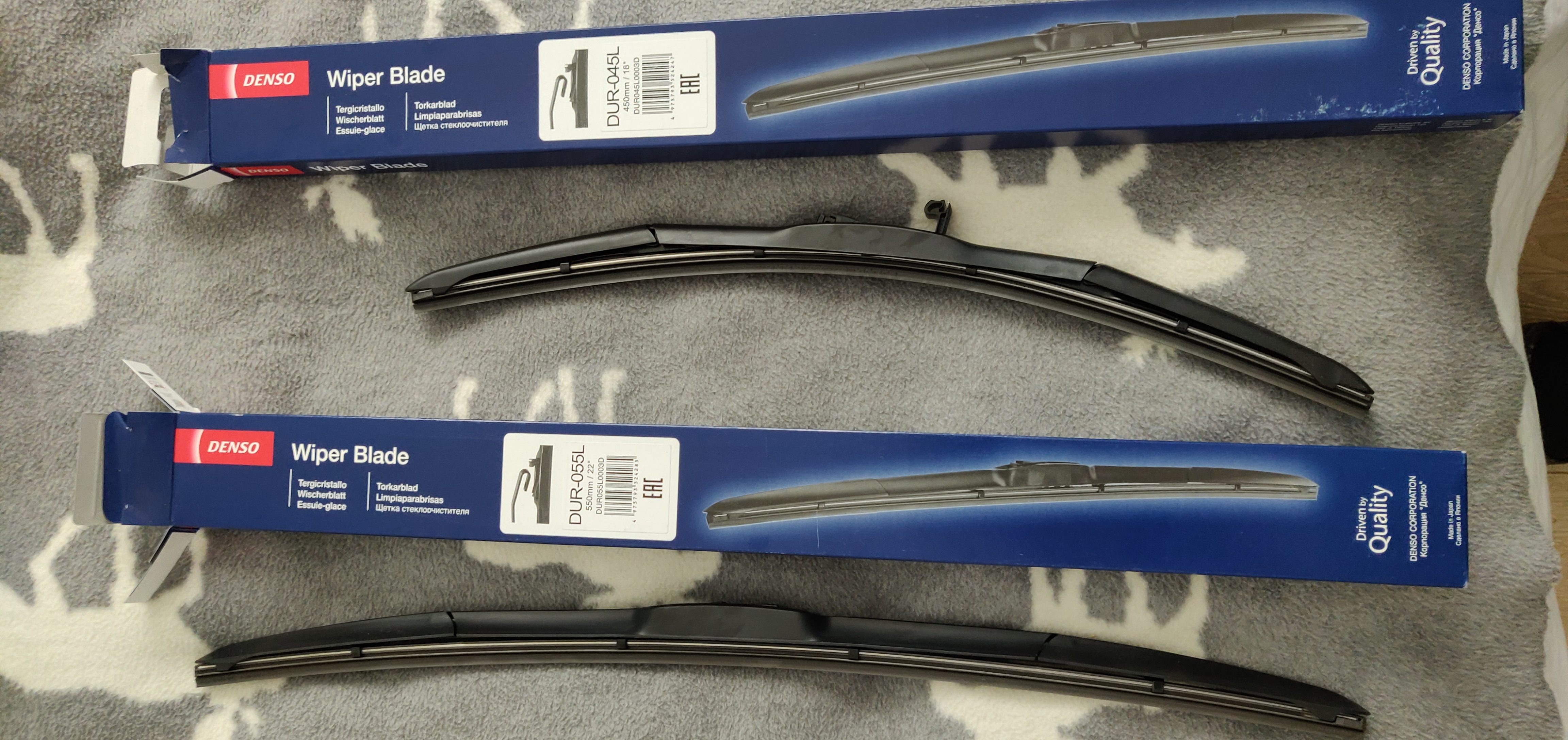

Dodatkowo dzisiaj przyszły wycieraczki Denso Hybrid DUR-055L i DUR-045L :)

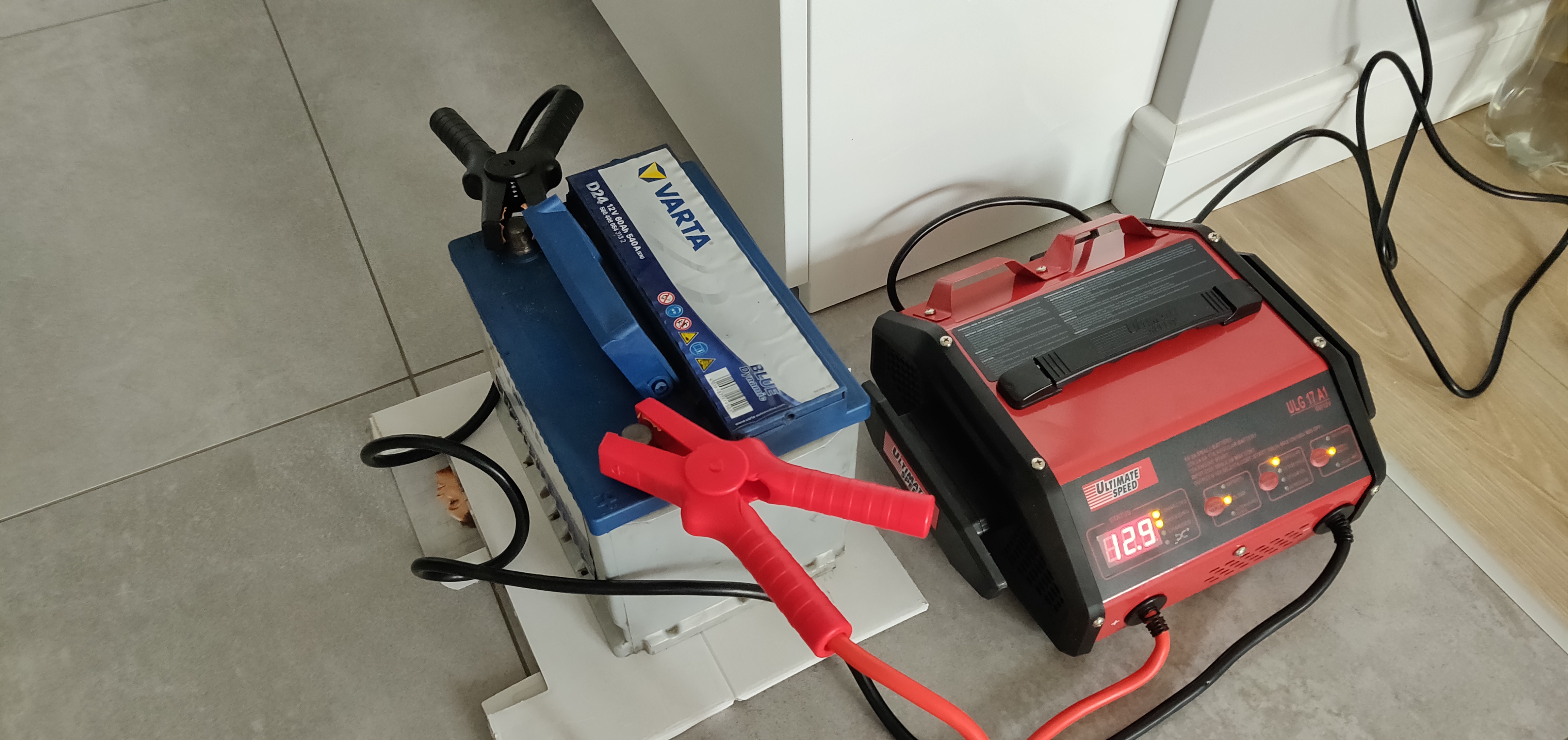

Madzia jezdzi dalej, choć ostatnio ponad 2 miesiące jej nie odpalałem z powodu covid19 i akumulator padł :)
Po naładowaniu jeździ dalej:

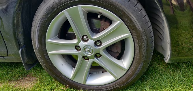

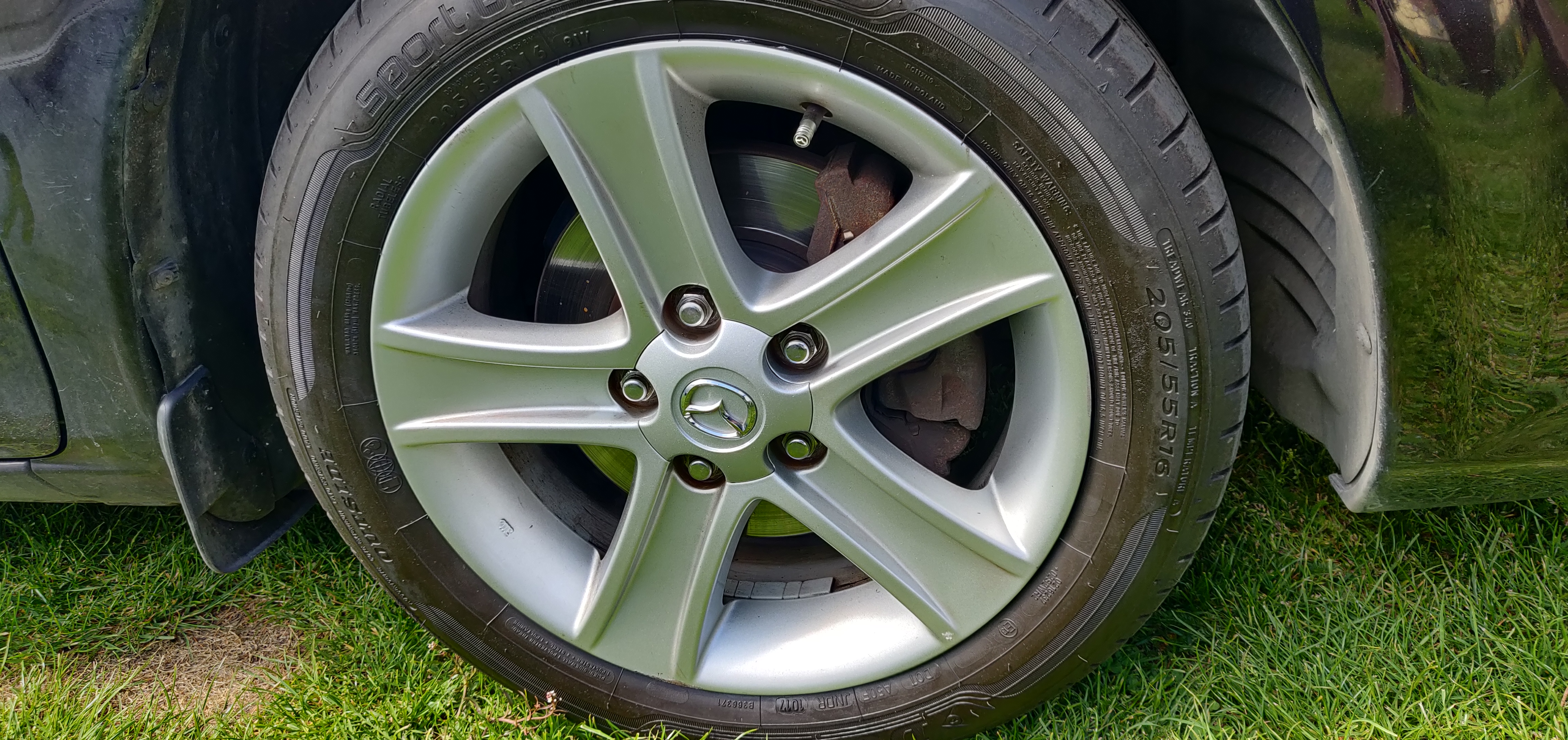

Ostatnio w końcu zmieniłem opony na letnie więc przy okazji pomalowałem dekielki na felgach bo wyglądały już strasznie:
Proces:
– ścieranie resztek starej farby papierem 400
– odtłuszczenie benzyną ekstrakcyjną
– 3 warstwy podkładu na plastik
– 3 warstwy lakieru srebrnego do felg
Zobaczymy jak długo wytrzymają i czy będzie się trzymać <serduszka>
Od: 12 lis 2016, 22:19
Posty: 250 (11/3)
Postprzez Danmazda » 30 maja 2020, 22:35
sloniupl napisał(a):Zobaczymy jak długo wytrzymają i czy będzie się trzymać
Podejrzewam że dłużej niż byś oddał do byle jakiej firmy regenerującej felgi :P Mi tak pomalowali że dwa razy poprawiali a i tak z felgi lakier schodzi... w przyszłym roku chyba sam się wezmę i je pomaluje <faja> Jakiej farby używałeś ?
Postprzez sloniupl » 30 maja 2020, 22:42
Jakiejś zwykłej do felg:
https://allegro.pl/oferta/e-lakiernik-lakier-do-felg-srebrny-spray-400ml-8626610155
Do tego podkład do plastiku od tego samego sprzedającego.
Dodam że zgodnie z opisem na aukcji ten lakier ma fakturę "ziarna" czyli taki chropowaty jest po malowaniu, przed zakupem podpytaj to dam ci znać jak się trzyma na dekielkach :)

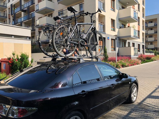

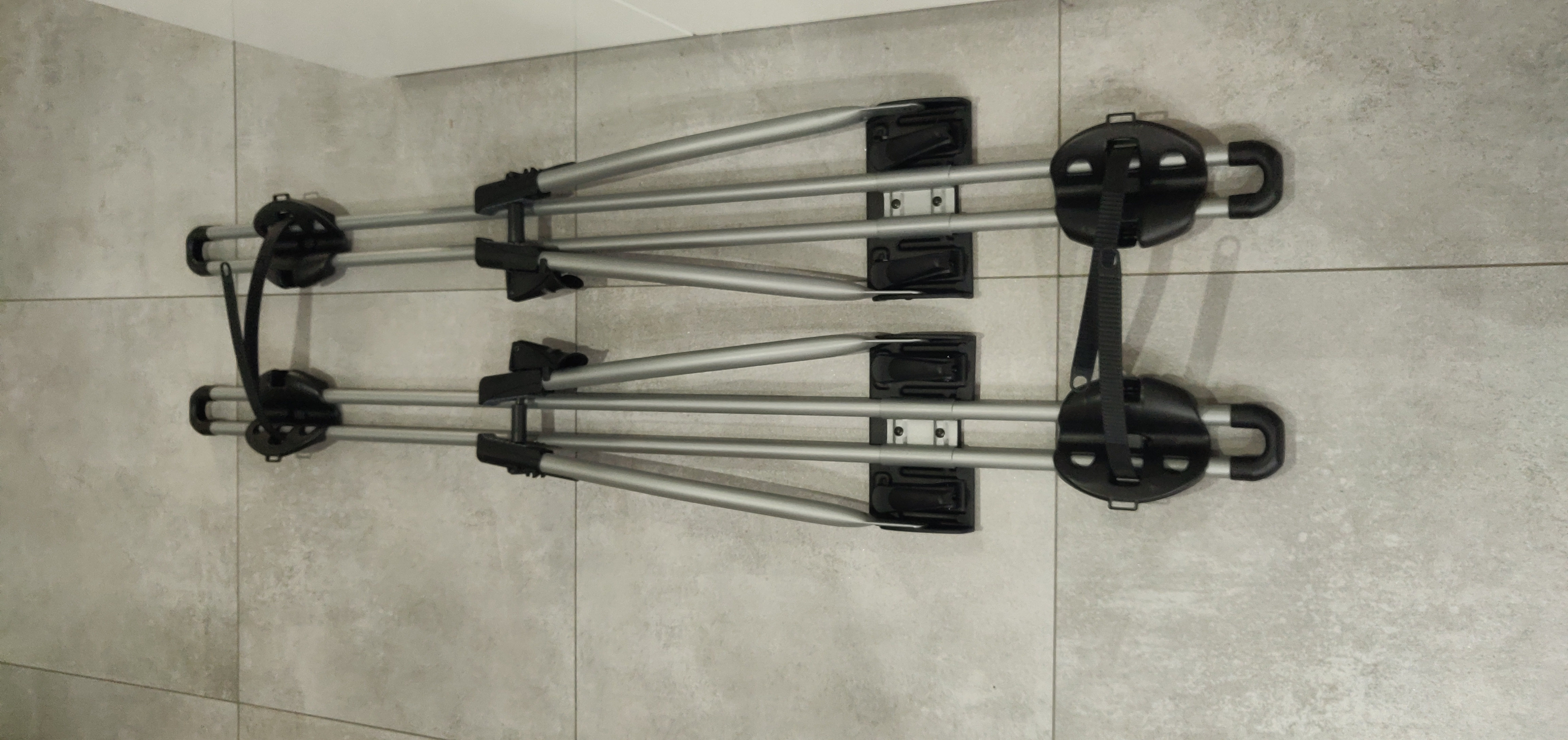

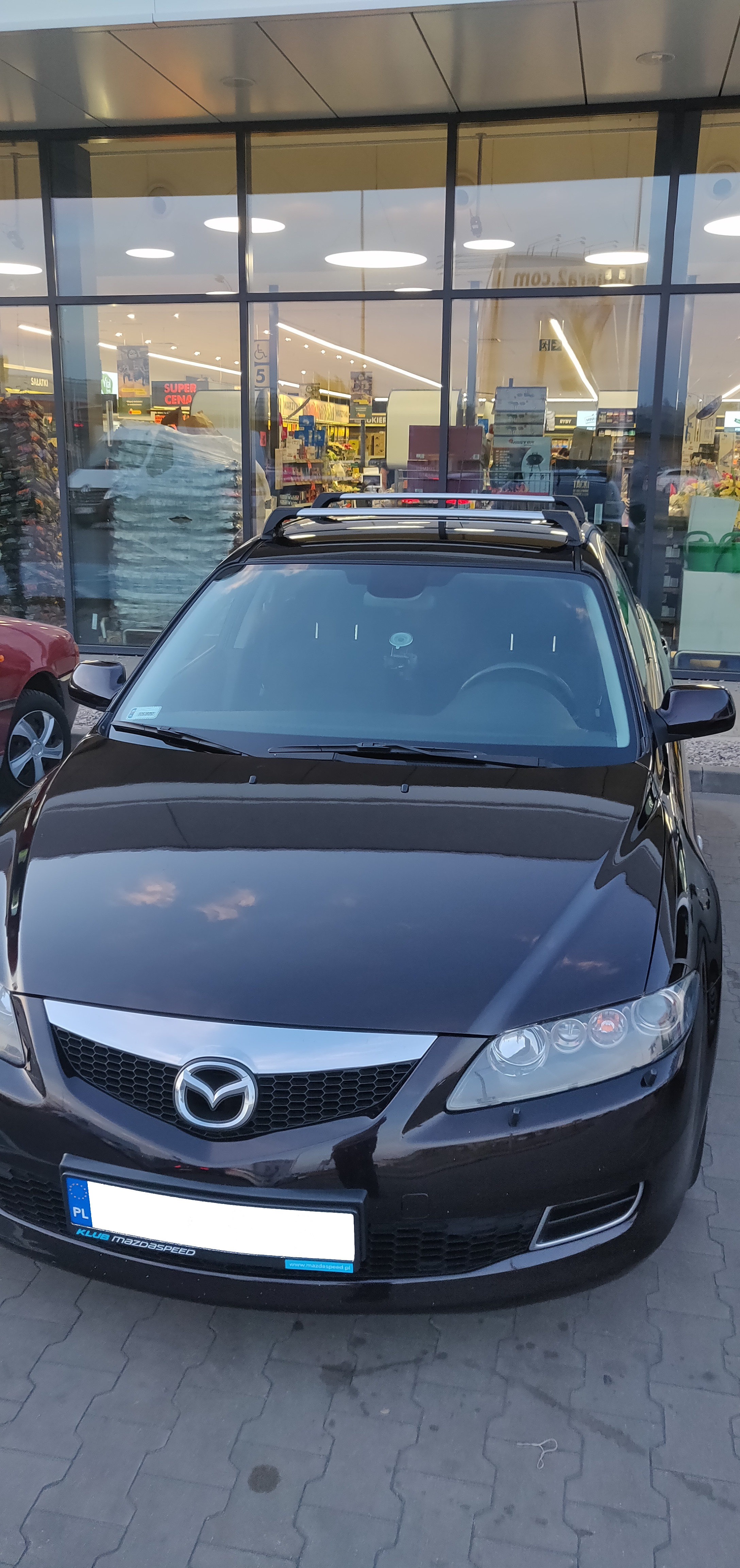

A dodatkowo kurier przyniósł bagażniki dachowe Thule FreeRide 532, ciekawe ile wysokości będzie z rowerami :P
https://www.thule.com/pl-pl/bike-rack/roof-bike-racks/thule-freeride-_-532002
A tak madzia wygląda z rowerami na dachu:
Wysokość całkowita ok 270cm :D

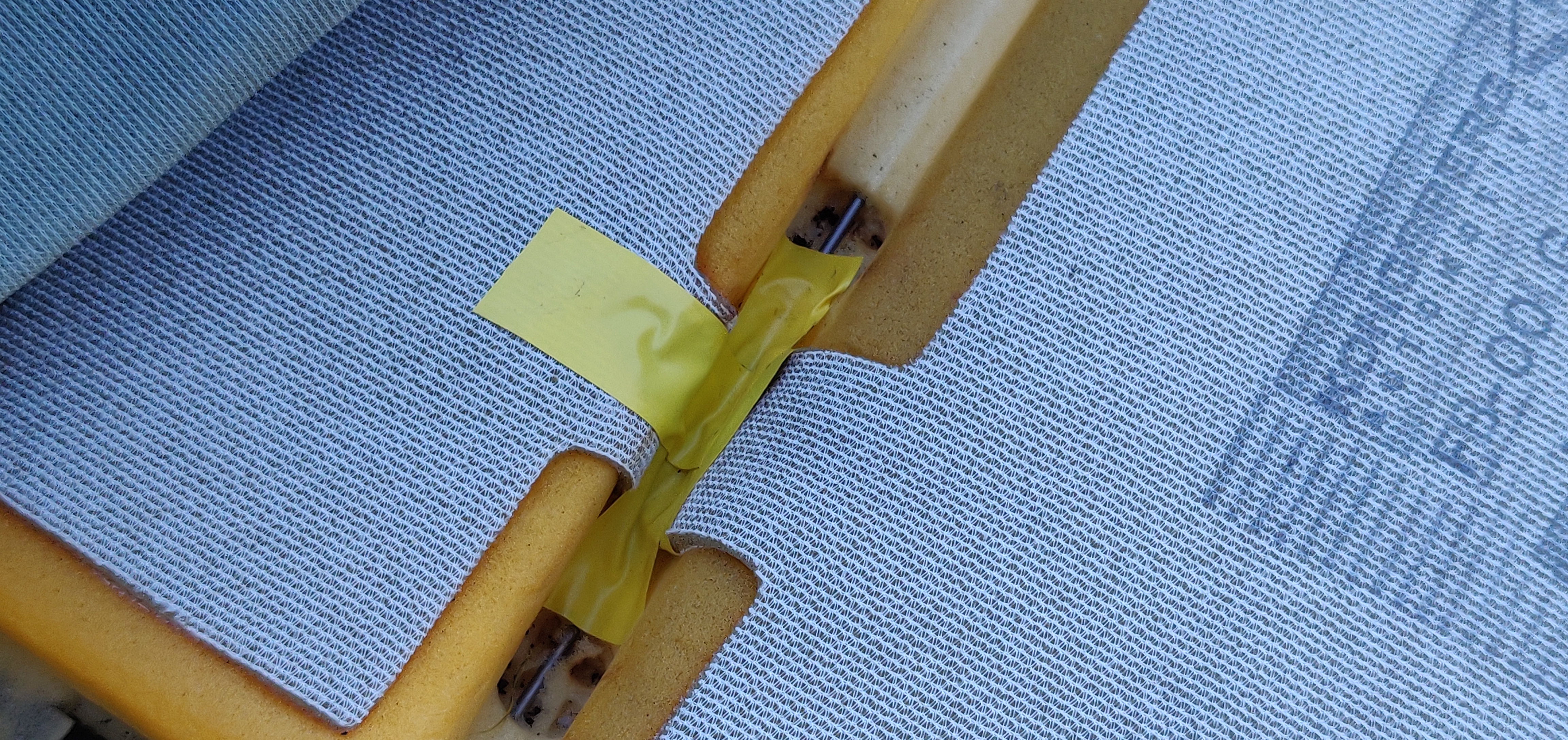

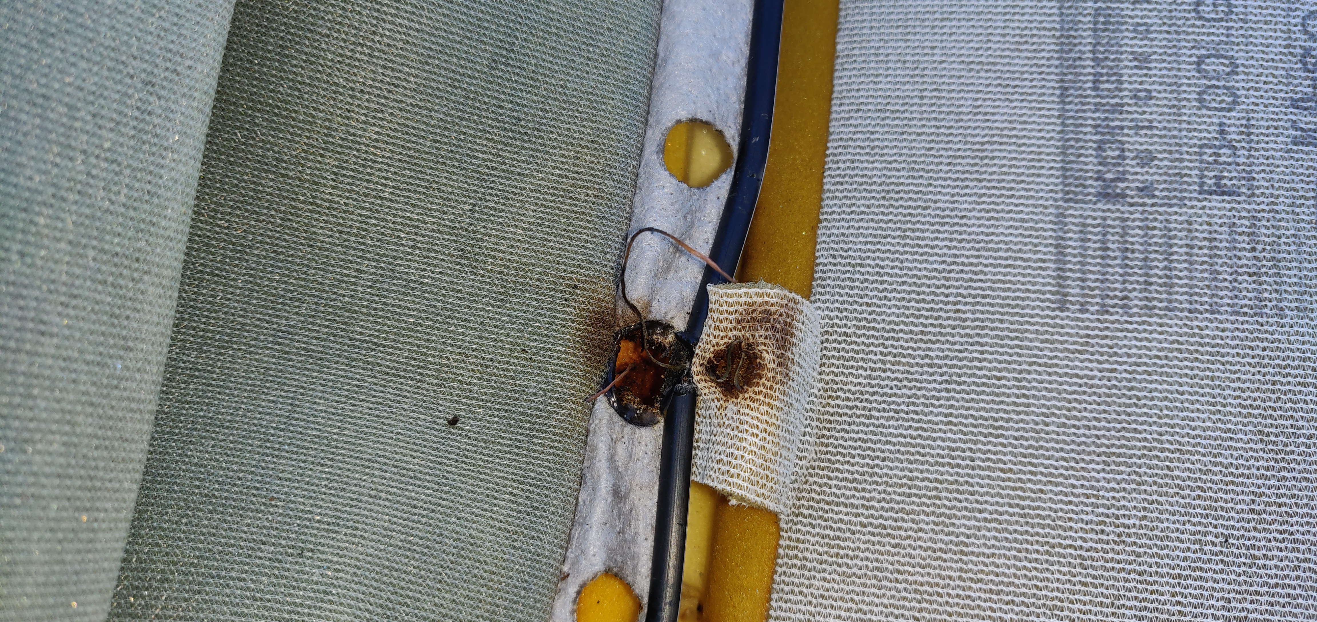

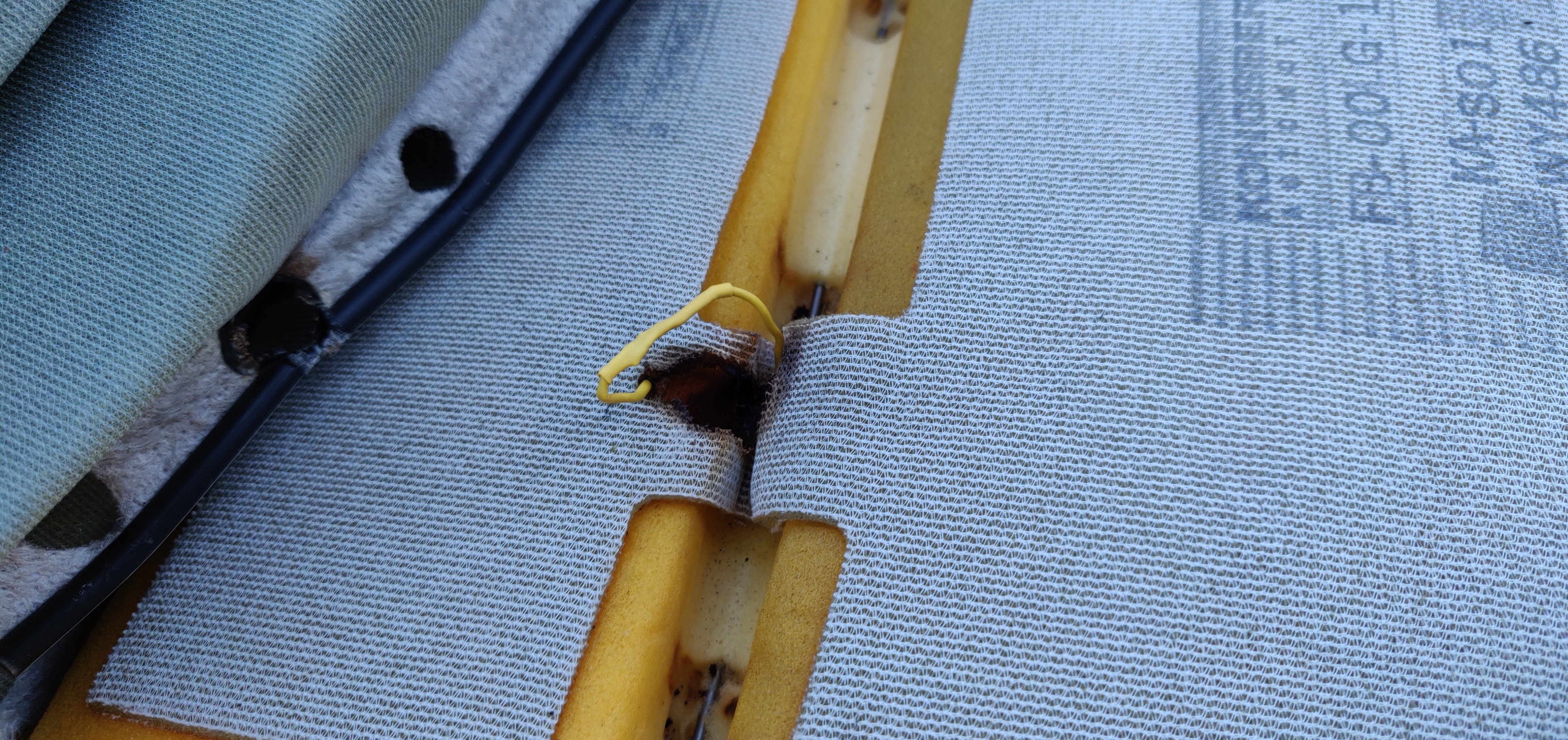

Dodatkowo w końcu zabrałem się za lutowanie siedzenia pasażera, teraz działa podgrzewanie :D

Postprzez Danmazda » 1 sie 2020, 01:07
Wyciągałeś fotel z auta <co?>
Postprzez sloniupl » 1 sie 2020, 06:27
Tak, tak jak w poradniku na forum jest. Rozłożony przez tylne drzwi :)

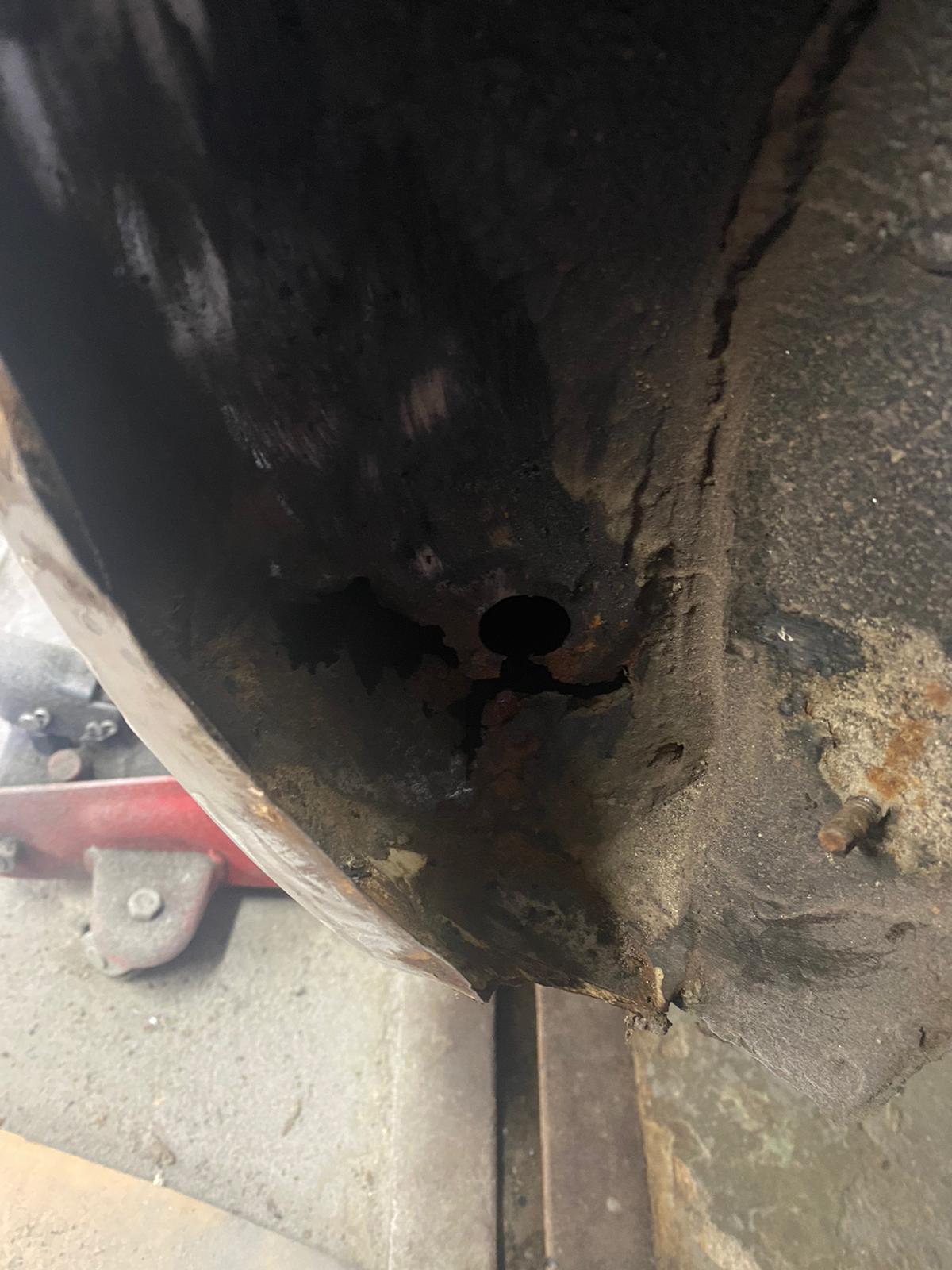

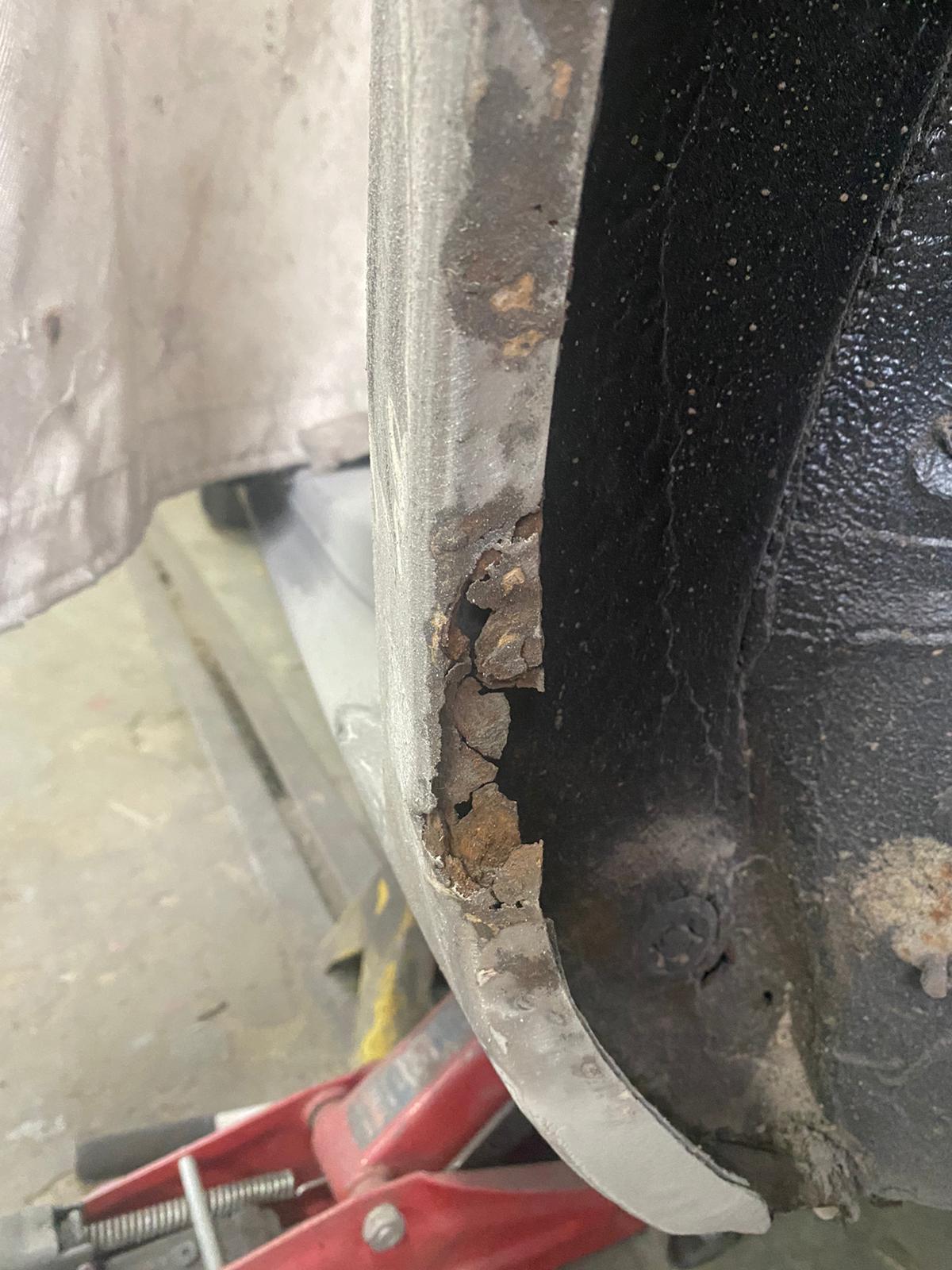

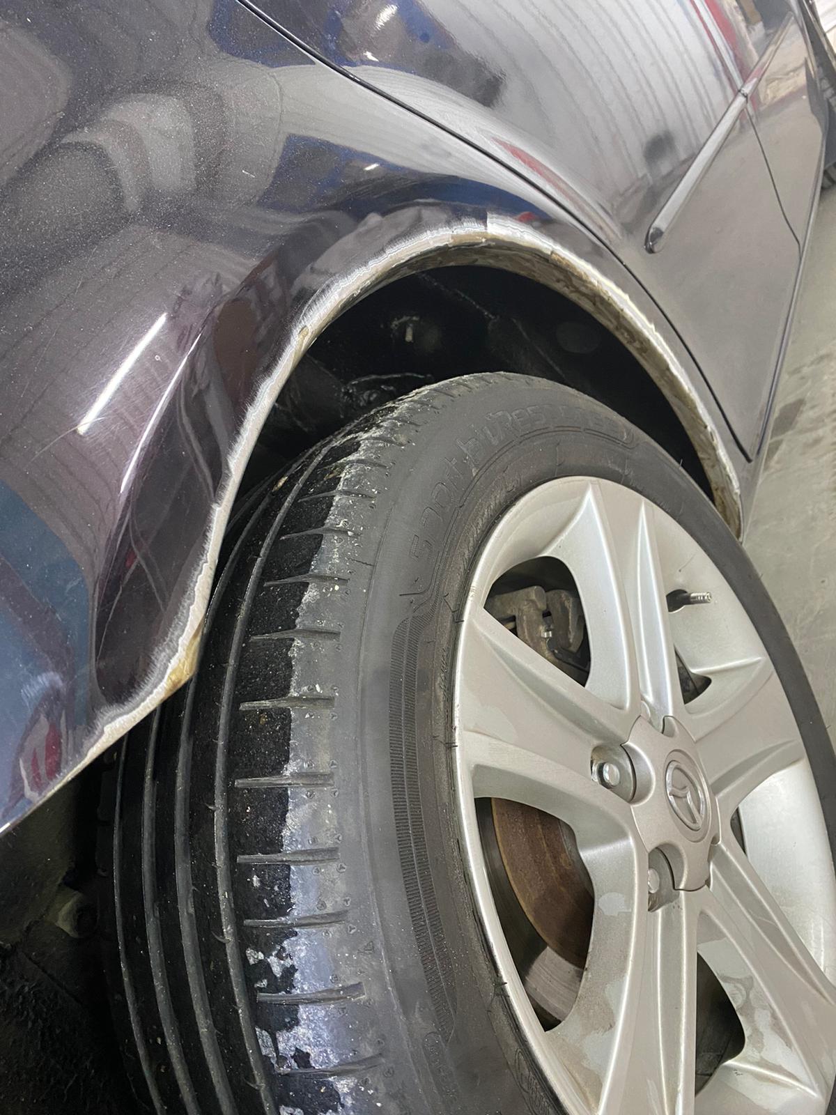

Postprzez sloniupl » 20 paź 2020, 18:22

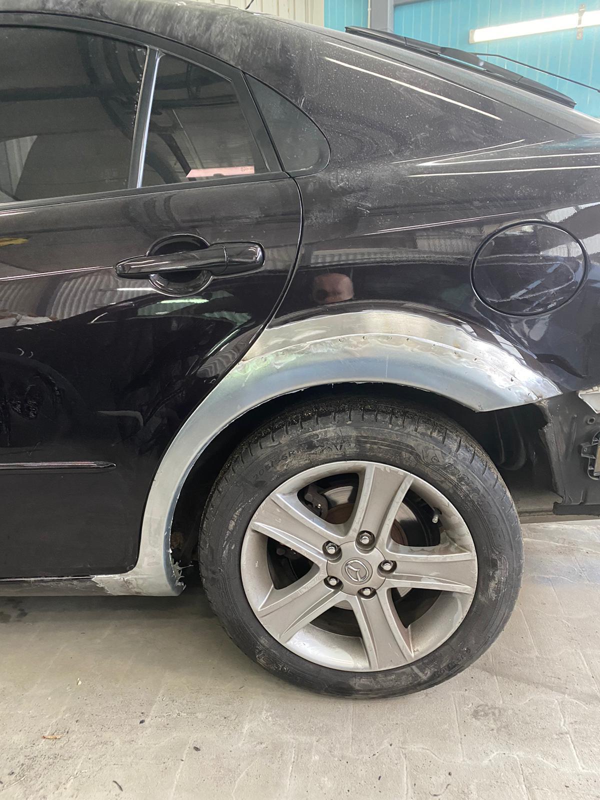

W tym tygodniu Madzia pojechała na delikatne leczenie nadkoli tylnych (szczególnie lewego tylnego):
Zobaczymy jak bedzie wyglądała po operacji :)
