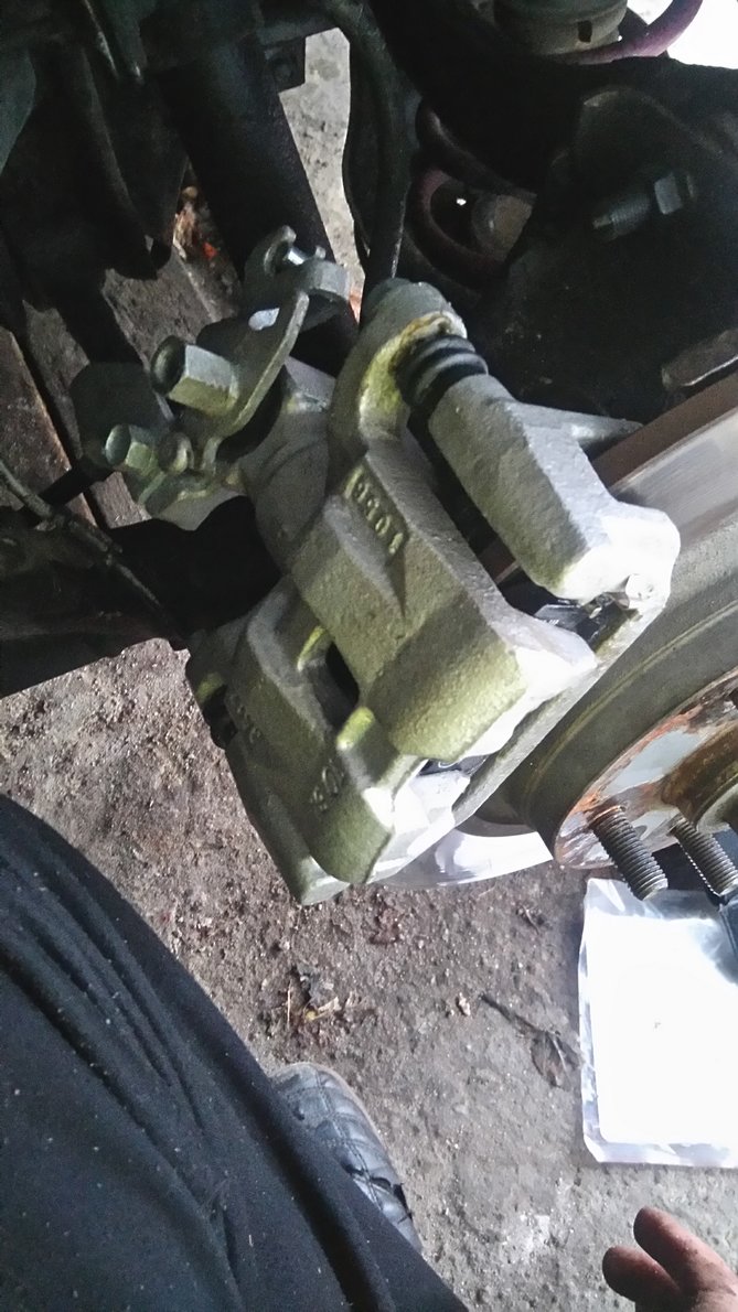

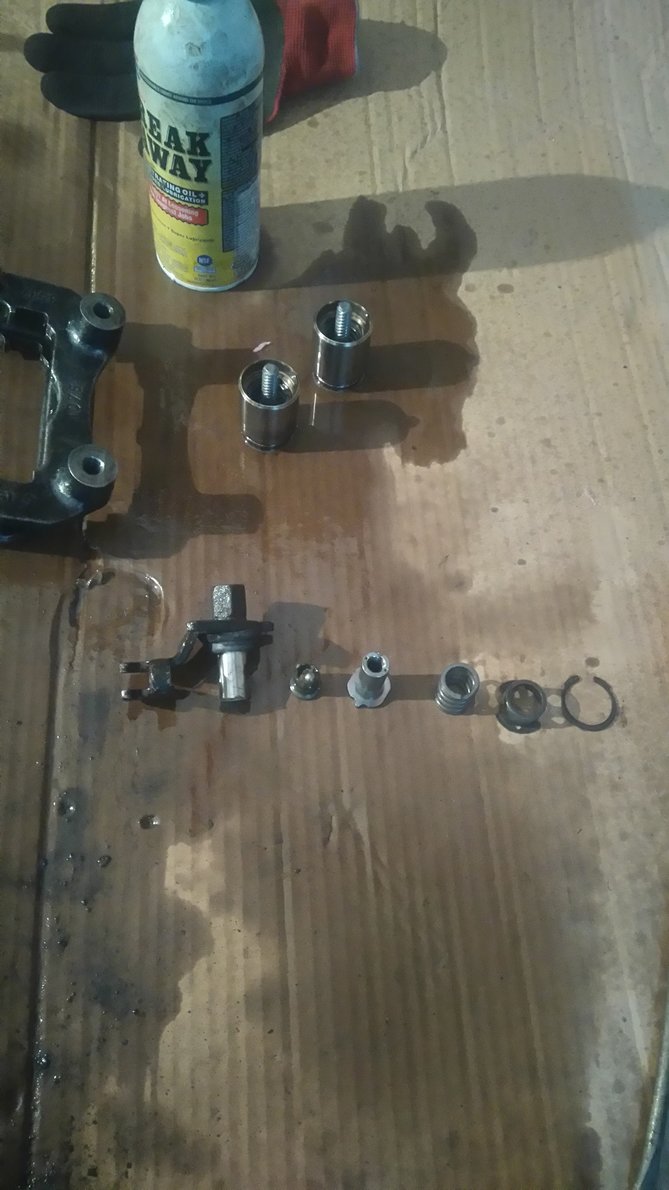

Wymieniłem linkę hamulca ręcznego, bo ciężko chodziła.

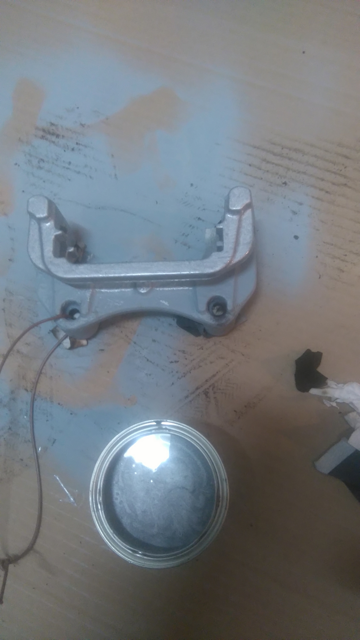

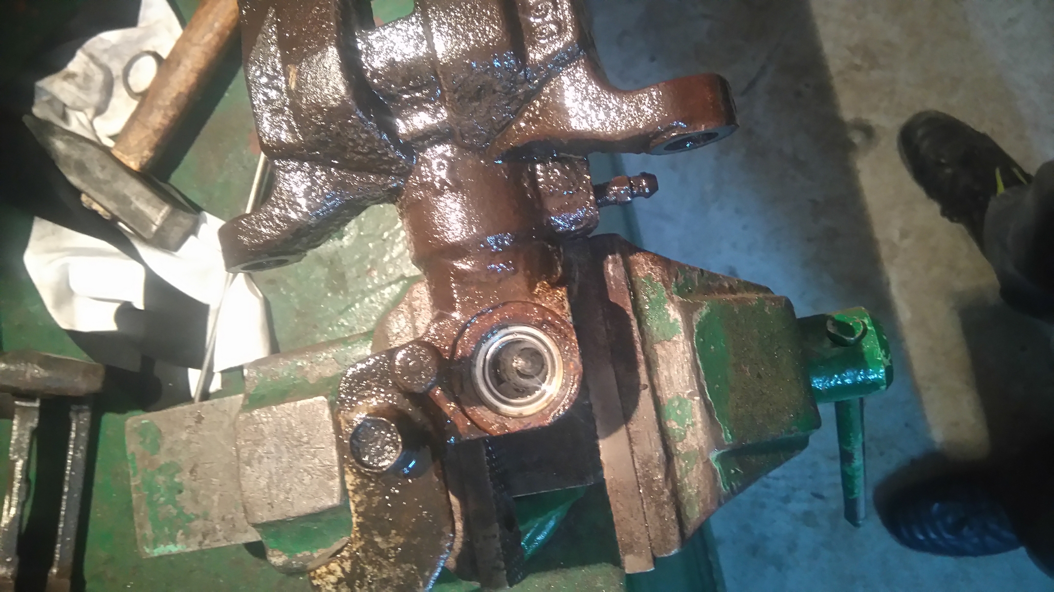

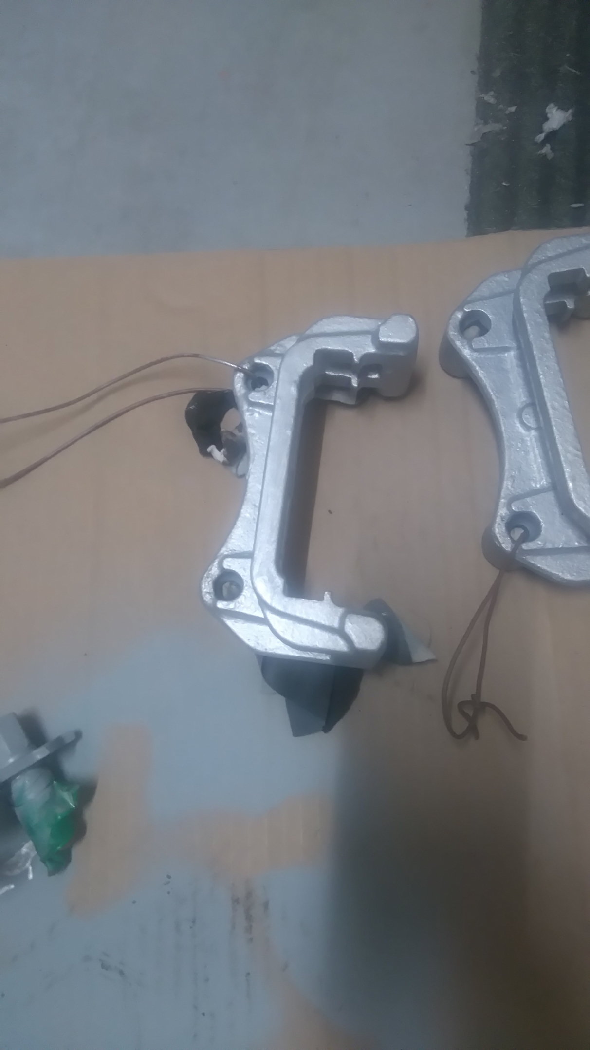

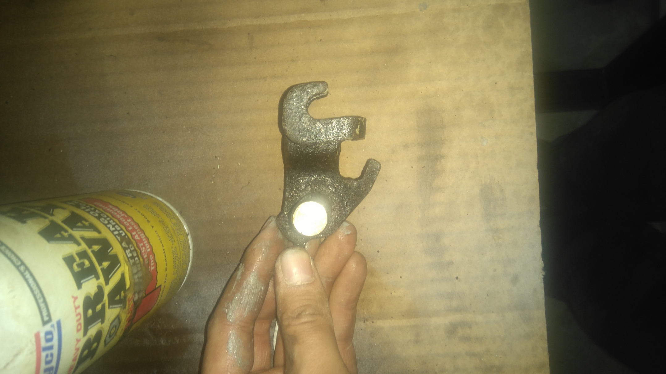

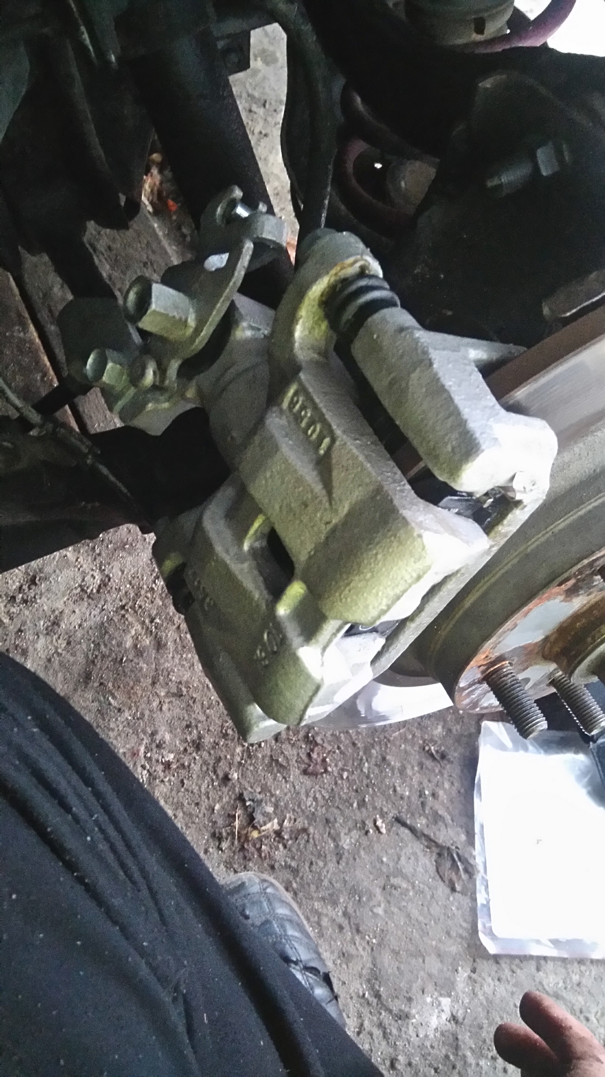

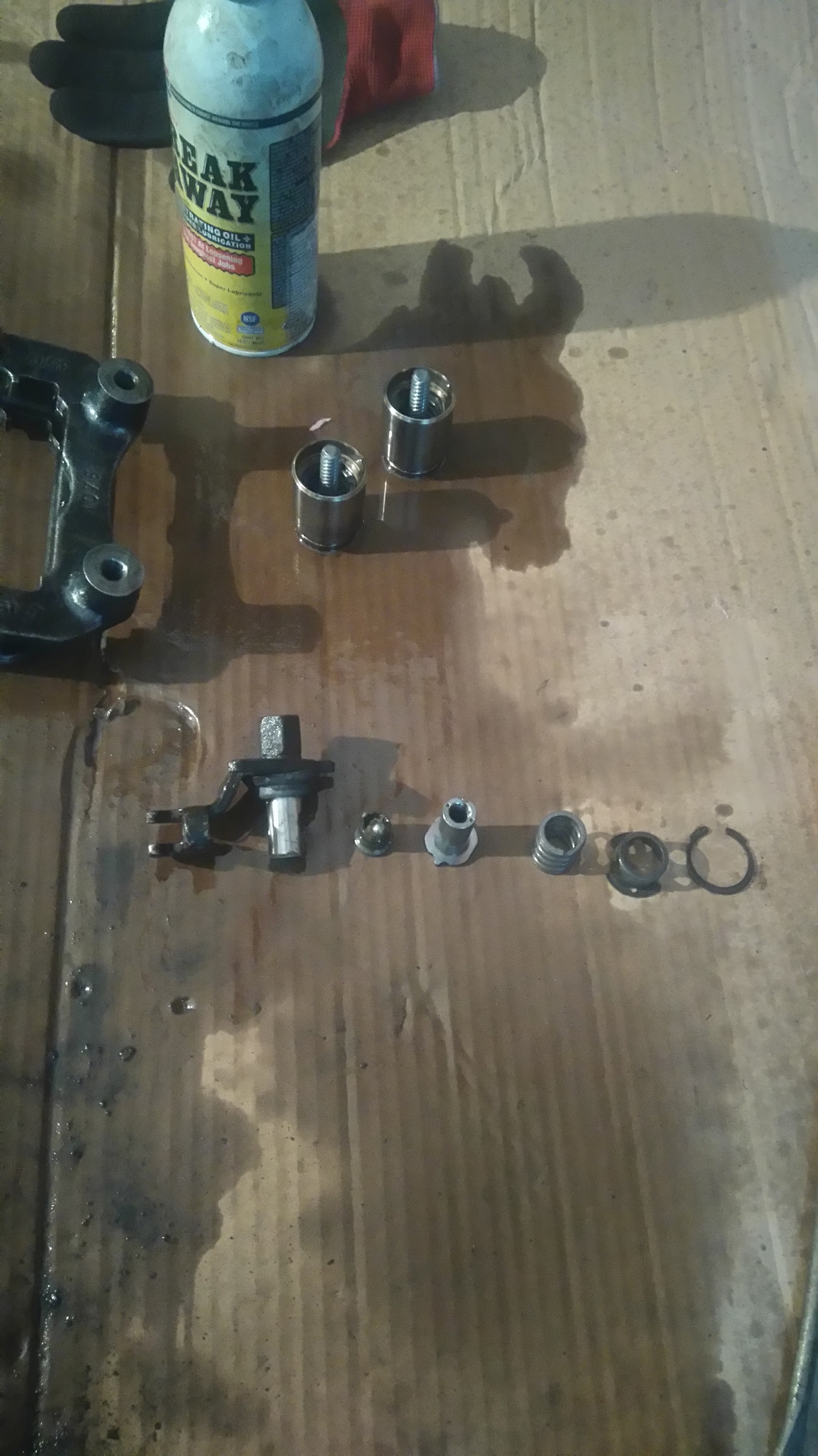

Zregenerowałem zaciski tylne (poniżej parę fotek). Wymieniłem wszystkie uszczelnienia, uszkodzone łożysko igiełkowe w mechanizmie łapy, wypolerowałem dokładnie tłoczki (nie było uszkodzeń), nasmarowałem smarem do tłoczków. Prowadnice zacisków wymienione na nowe.
Oczywiście cały zacisk oraz jarzmo zostało dokładnie oczyszczone z korozji i brudu oraz pomalowane na srebrno.

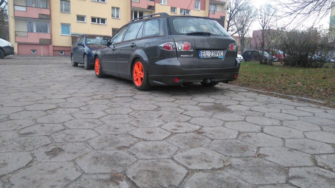

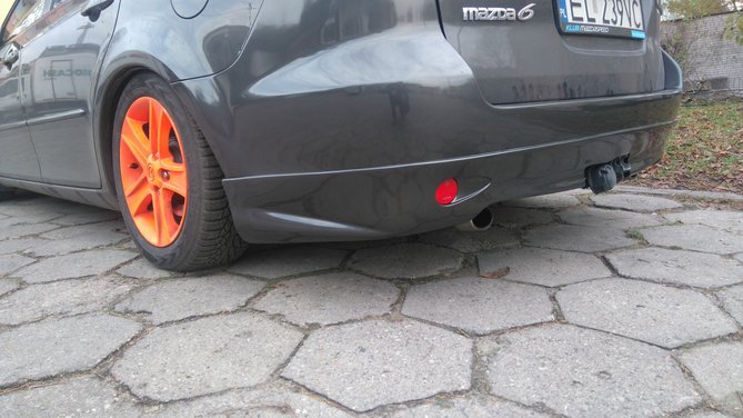

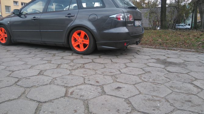

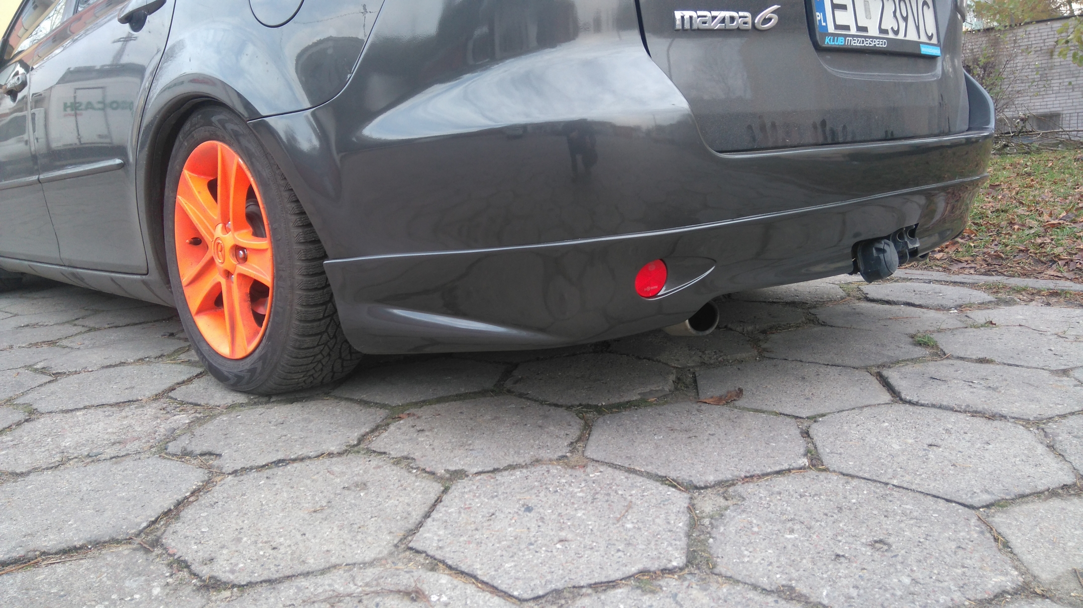

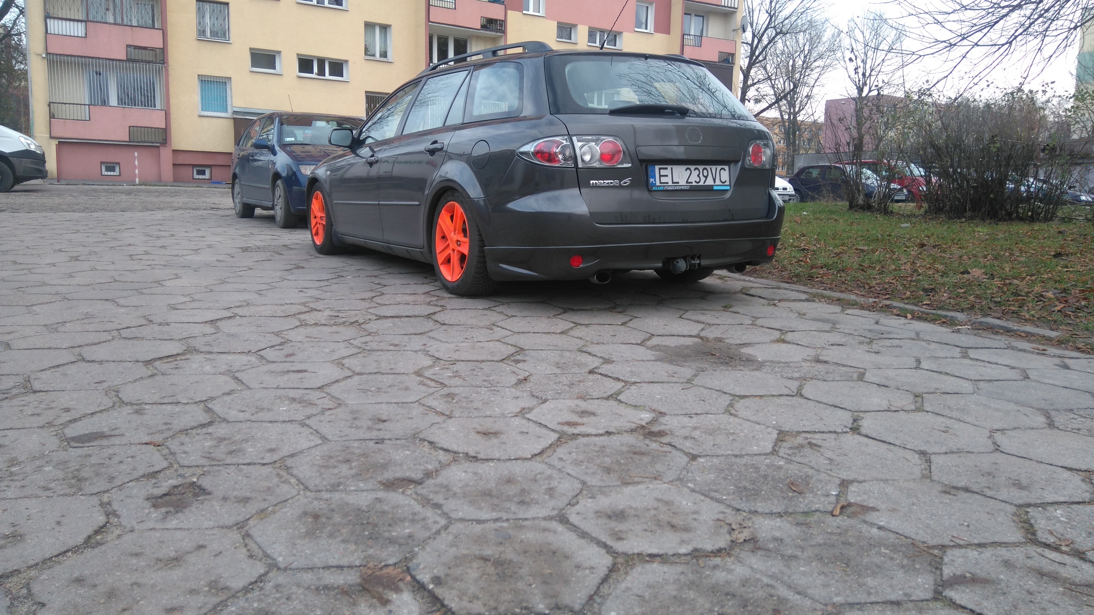

Zamontowałem zderzak [jaki?] z dokładką z pakietu ATH. Sami oceńcie jak się prezentuje, jestem bardzo zadowolony :)
Tak samo montażu doczekała się nowy grill pomalowany w kolor wraz ze znaczkiem pomalowanym na niebiesko w kolor felg (na zdjęciach zderzaka brak tylnego emblematu, którego jeszcze nie miałem czasu przykleić). Tylko nie zrobiłem jeszcze zdjęcia.

Dokładka bardzo fajna :D Fajnie, że już nie jestem jedyny ;) Szkoda, że wycięliście dziurę na hak...
& Marta
Przedstawiciel Małopolski
Od: 25 kwi 2014, 10:37
Posty: 3600 (51/69)
Skąd: Niepołomice
Auto: Mazda6 GH '08
MazdaSpeed 3 BK '08
Postprzez Biniu » 22 lis 2016, 13:40
xRafalx napisał(a):Dokładka bardzo fajna :D Fajnie, że już nie jestem jedyny ;) Szkoda, że wycięliście dziurę na hak...
Ty masz pełen pakiet także nie ma co porównywać nawet. #zazdrośćbardzo ;)
Ano szkoda, lecz była dziura na hak niestety już na dokładce, ale i tak nawet to wycięcie prezentuje się teraz lepiej niż z seryjnym. Teraz muszę jeszcze trochę wydechy przerobić, bo są lekko schowane.

Fajnie siedzi na tych 16, ogólnie bardzo fajnie całościowo.

+1 <oczy> pójdź w ślady Rafała i weź te czerwone odblaski zrób na czarno albo chociaż folią przyciemnij <oczko> z lampami od razu :D do tego lotka, nakładki na progi, coś z przednim zderzakiem zrób żeby też niżej było no i szacun wielki <faja>
Postprzez Biniu » 23 lis 2016, 12:19
No wycięcia na hak nie udało się plastikarzowi pospawać, stwierdził, że to nie jest plastik tylko jakiś laminat i boi się tego ruszać. Może kiedyś coś się z tym zrobi :)
Lamp folią oklejał na pewno nie będę, bo jestem tego przeciwnikiem tak samo jak oklejania szyb z przodu. Fizyki nie oszukasz i nikt nie powie mi, że nie zmniejsza to przepuszczalności światła – co za tym idzie widoczności.
Lampy planuję rozciąć i pomalować lexusowe wkłady na czarno. ;)
Coś właśnie z przodem zrobić, założyć to co mam na progi i bagażnik, dystanse na felgi i z zewnątrz już będzie to się jakoś tam prezentowało.
