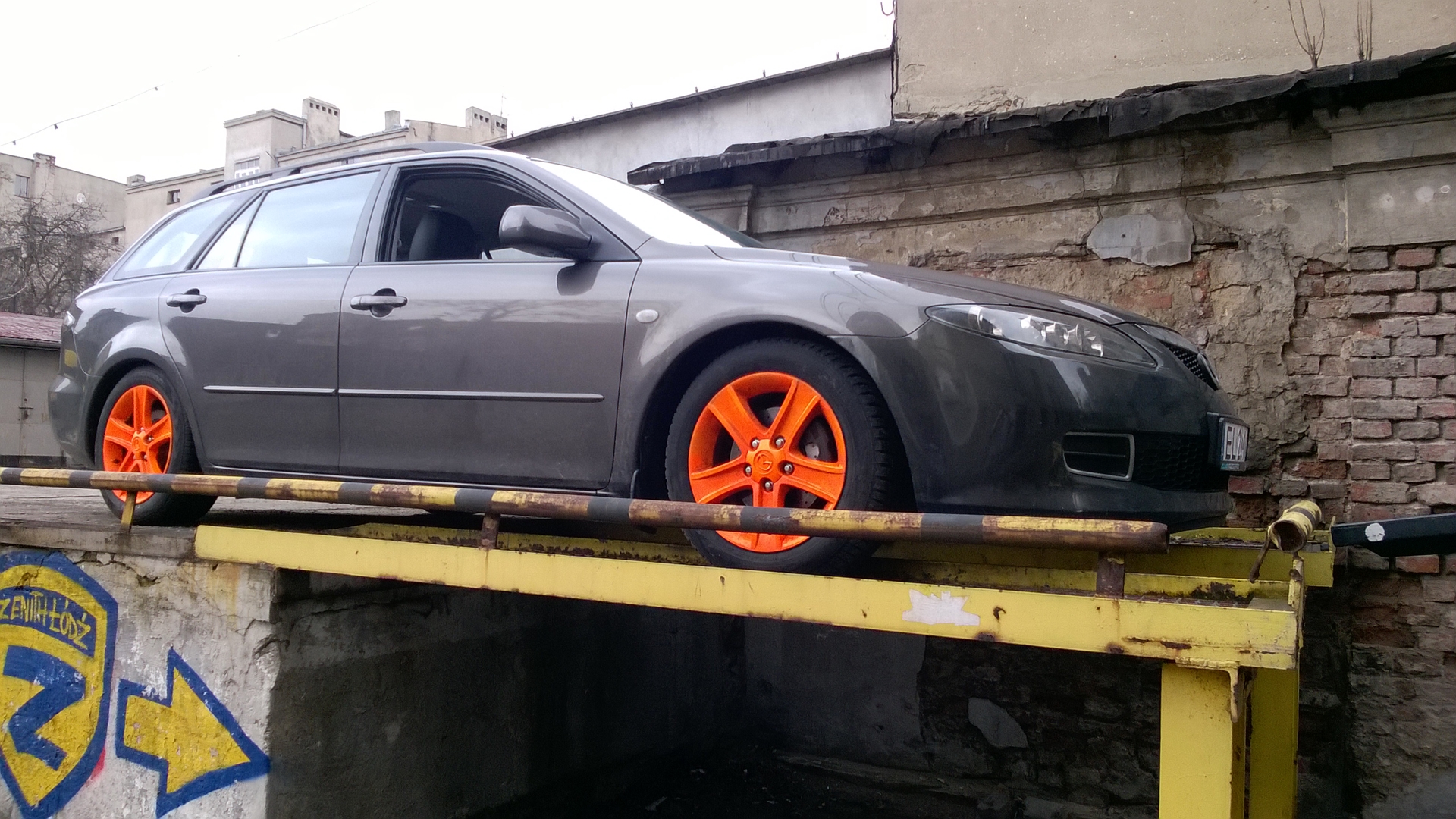

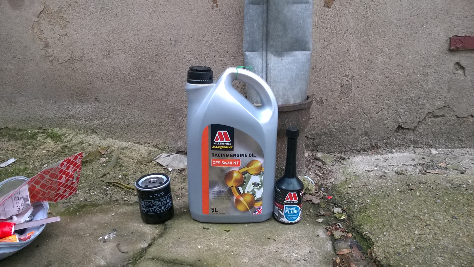

Ponad 10 000 km zrobione, przyszła pora na wymianę oliwki. Wpadł olej Millers CFS Nanodrive 5w40, płukanka Millersa i filtr oleju Mann.
W niedzielę wraz z pomocą Yokiego wymieniłem olej i usunęliśmy skrzata z przedniej lampy ;)

Postprzez em_dzej » 12 mar 2016, 19:53
Co ja bym dał za taki najazd :(
U nas w całej wsi nie ma

Postprzez brodaM6 » 13 mar 2016, 10:38
No ja oleum to musze na lezacowymieniac, dobrze cie rozumiem dzeju
Od: 16 kwi 2012, 17:42
Posty: 2363 (12/26)
Skąd: Łomża
Auto: M6 2.3AT UsA-spec.07r.
Postprzez Biniu » 13 mar 2016, 11:30
No metr od ziemi jest. Z ojcem w jego Punciaku nawet konserwację podwozia robiliśmy. Wygody za wielkiej może nie ma, ale i tak o wiele lepiej niż tylko na kobyłkach autko stawiać.

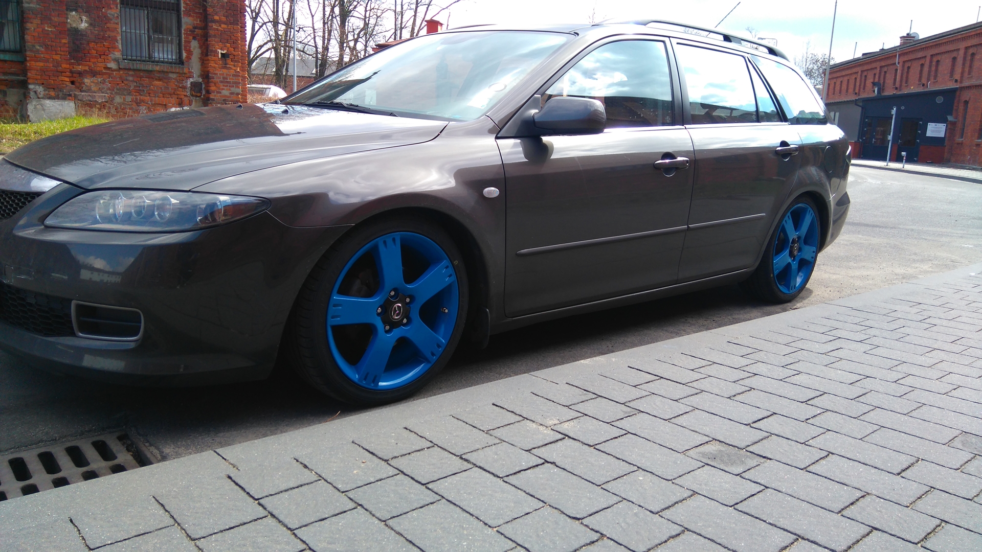

Postprzez Biniu » 27 mar 2016, 18:09
Przygotowania do sezonu czas zacząć.
Etap 1:
Felgi 18" opona nowa Falken ZE 914 215/40.
Jeszcze sporo do zrobienia, dlatego więcej fotek nie ma. Ta tylko poglądowo tak wrzuciłem

Postprzez Yoki » 27 mar 2016, 18:12
Olbrzymie się wydają te 18. My treasure <serce>
Tomek grupa rozwoju forum
Od: 11 kwi 2008, 14:18
Posty: 1813 (55/50)
Auto: Lexus LS400 4.0 V8 1998
była Mazda 323f 2.0 V6 BA
była Mazda 323f 1.6 BG
Postprzez leitowdz » 27 mar 2016, 18:58
o kurde! <sex:sodomit> <sex:piesek> wygląda mega :D może jakieś dystanse do tego dać, co? tylko żeby nie obcierało <serduszka>
Od: 2 lis 2011, 23:49
Posty: 422 (6/0)
Auto: Mazda 6, chipowany diesel :)
Postprzez Nightfall » 27 mar 2016, 20:41
Wygląda super i ten kolor <serduszka>
Oj przyciągasz wzrok nie da się ukryć :D
Postprzez LooKasH8 » 27 mar 2016, 22:26
Wszystko fajnie, pięknie... Tylko dlaczego one tak okrutnie chowają się w tylne nadkole XD wiem że perspektywa też robi swoje ale na tym zdjęciu dystans woła z pełną siłą XD kolor wybrałeś genialny, strasznie mi się podoba :)
Od: 14 gru 2014, 22:24
Posty: 535 (0/1)
JEST:
– Mazda MX-5 NBfl B6 '02
Postprzez lukasmank » 28 mar 2016, 06:44
Super ten kolor felg mnie na kolana zawaliły, KOZACKIE.
Mój telefon pisze to co on chce a nie Ja
Od: 12 mar 2016, 20:22
Posty: 152 (1/0)
Skąd: Pniewy
Auto: Mazda 6 gy
2003
2,0 141 benzyna
Postprzez Biniu » 28 mar 2016, 06:57
Felgi maja oryginalne ET dla GG/gy czyli 55 przy takiej glebie maks bezpieczny dystans to 5mm przy 10mm i takiej oponie z tyłu będzie przycierac na 99%.
Dzięki za miłe słowa i chyba każdy musi przyznać, że 18" to nie jest za duży rozmiar felgi do Mazdy 6.

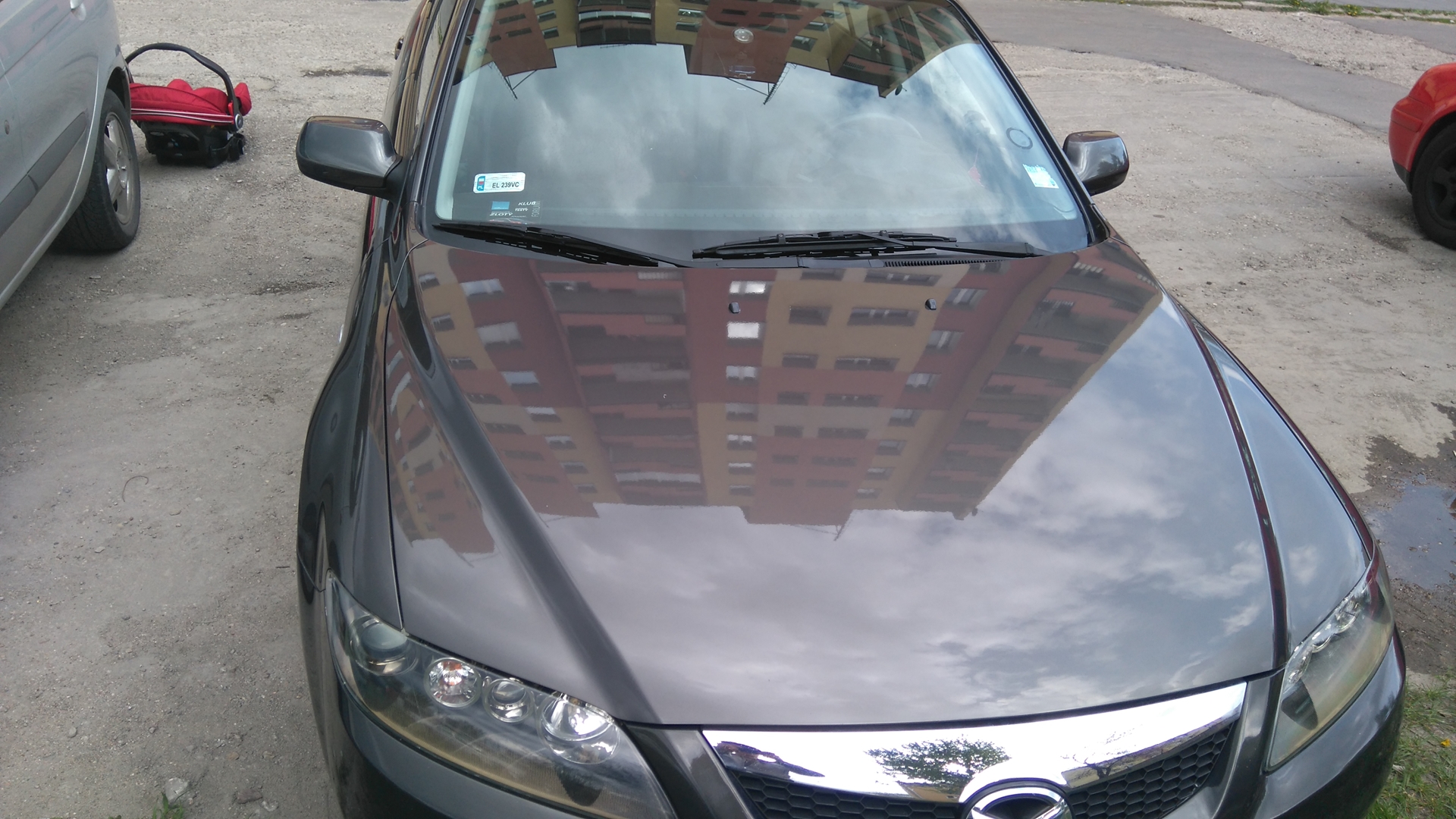

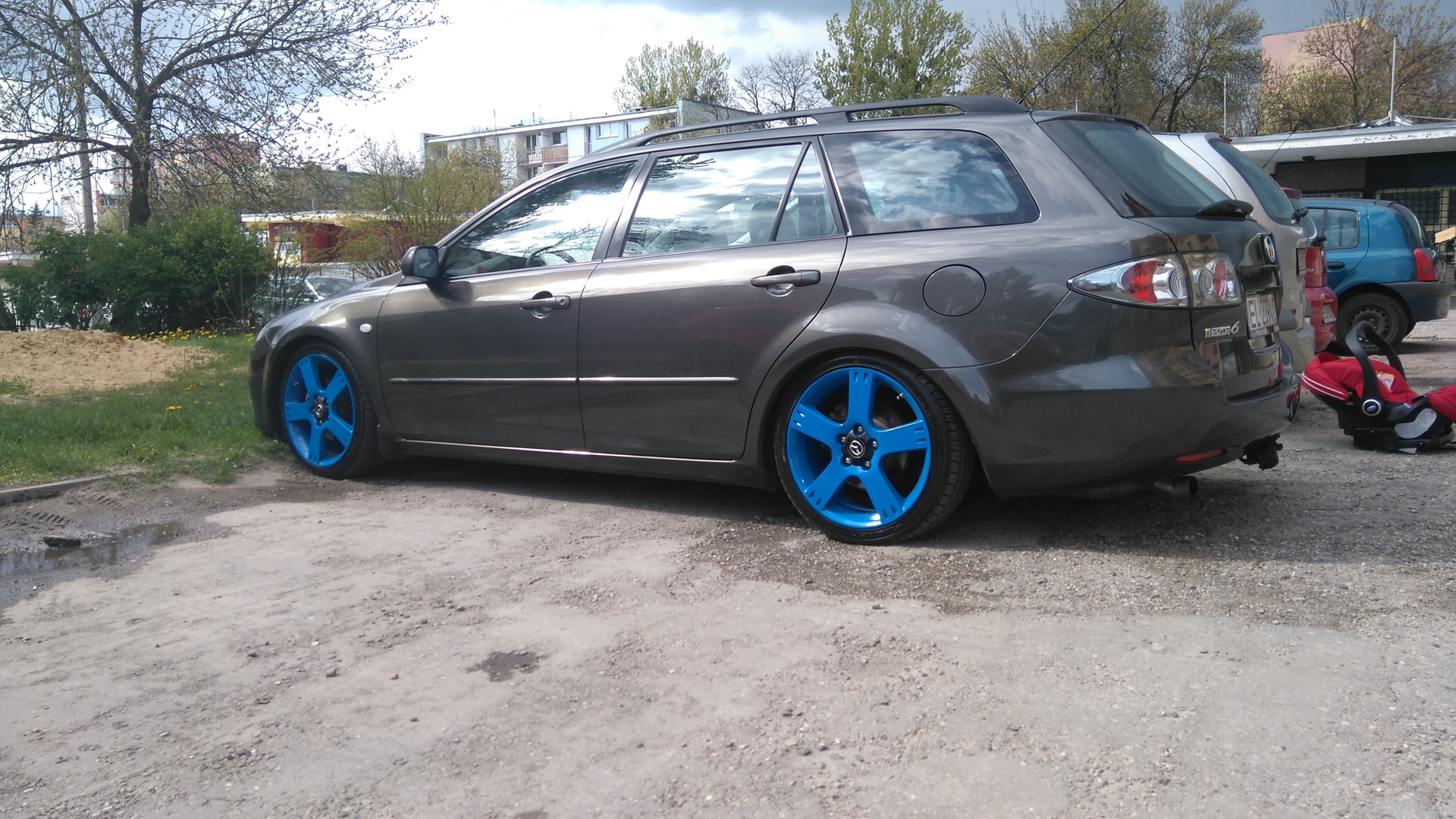

Postprzez Biniu » 24 kwi 2016, 15:50
Wszyscy wrzucają zdjęcia po wymizianiu swoich Mazdeczek. Wrzucam i ja. Fotki niestety jakoś kasztaniak, ale zawsze pierwszą stronę można uaktualnić.
Od 8 do 13 dzisiaj w pocie czoła w końcu zrobiłem generalne mycie po zimie. Kosmetyki czekały już na mnie od końca marca, ale nie było czasu, albo pogody.
Poleciało takie kombo:
1. Mycie pianą "Autobrite Magifoam"
Opłukałem i gdy woda trochę zciekła przyszedł czas na
2. Dekontaminacja Prickbort Mac Serien 124
Znowu intensywne płukanie, trochę odczekałem aż woda spłynie z auteczka
3. Deironizacja Shiny Garage Iron Off Bleeding 1L Po tym solidna porcja wody i czas na kolejny etap
4. Mycie na dwa wiadra szamponem: Shiny Garage Sleek&Bubbly Premium Car Bath Swoją drogą świetny szampon, super domywa, dobry poślizg daje i ładnie pachnie. Do tego jest dość tani. 5 litrowa bańka kosztuje niecałe 80zł. Suszenie ręczniczkami i można przystąpić do najcięższej części.
5. Cleaner przed aplikacją wosku, żeby idealnie wyczyścić lakier z tego co zostało "przegapione" w poprzednich etapach duragloss 652 pre cleaner no.2. Nakładanie, docieranie i przychodzi czas na
6. Politura calem zmniejszenia widoczności rys, nadania głębi i blasku lakieru. Poorboy’s World Black Hole Show Glaze. Prezent od Yokiego za co wieeeeeeeeeeelkieeeee dzięki. Produkt ten robi meeeeeegaaaaa robotę. Cały czas jestem w szoku :)
7. No i upragniony koniec. Dwie warstwy wosku syntetycznego Meguiar’s NXT Generation Tech Wax 2.0 Nie żałowałem go ani trochę. Chciałbym go w końcu zużyć a mam go jeszcze w pytę. Więc poszły dwie gruuuubeee warstwy. Nie daje jakiegoś mega "looku" ani głębi, ale bardzo długo się trzyma. Przed świętami woskowałem nim felgi w ogóle bez mycia (przetarłem tylko suchą szmatką i na to wosk) i jeszcze sporo go zostało na felgach, a zrobiłem 3k km od tamtej pory. Daje też super gładkość lakieru. Zastanawiam się może kupię jakiś naturalny wosk i będę robił kombo z tym NXT.
Felgi tak samo przeszły cały proces jak lakier z pominięciem Black Hole. Na oponki poszedł Nielsen Brillance, a na plastiki Poorboy’s World Natural Look Dressing
Do pełni szczęścia brakuje mi tylko umyć szybki od wewnątrz i poodkurzać :)

Postprzez em_dzej » 24 kwi 2016, 15:58
AloHa
Kawał roboty zrobiłes <spoko>
Dniówka zleciała co nie , wszystko z garści , czy była maszyneria w akcji ??
MACIEK
Od: 26 paź 2013, 10:27
Posty: 2259 (88/29)
Skąd: SZY
Postprzez DamianoV6 » 24 kwi 2016, 16:00
Wygina nadgarstki jak piszę xD pomysł zajedwabisty wygląda pięknie <serduszka>
Damian
Od: 27 wrz 2014, 17:22
Posty: 1235 (14/17)
Postprzez rafałmazda » 24 kwi 2016, 19:17
o stary, ładnie poleciałeś to kombo <wow> szacun <spoko>
Postprzez Nightfall » 24 kwi 2016, 19:32
To fakt <serduszka>
Wygląda prześlicznie <spoko>
Ładne te smerfne felgi do tej budy <ok>
