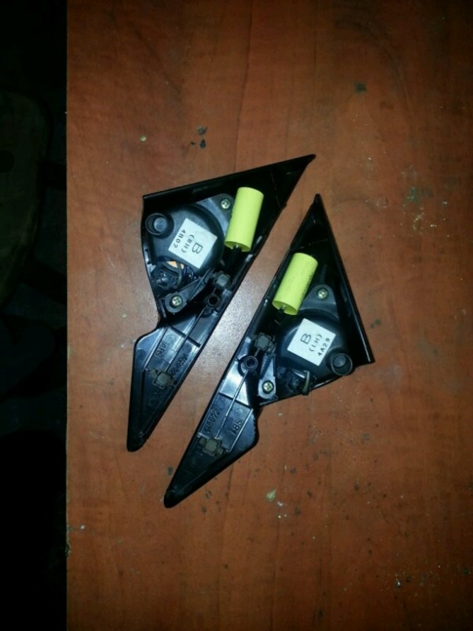

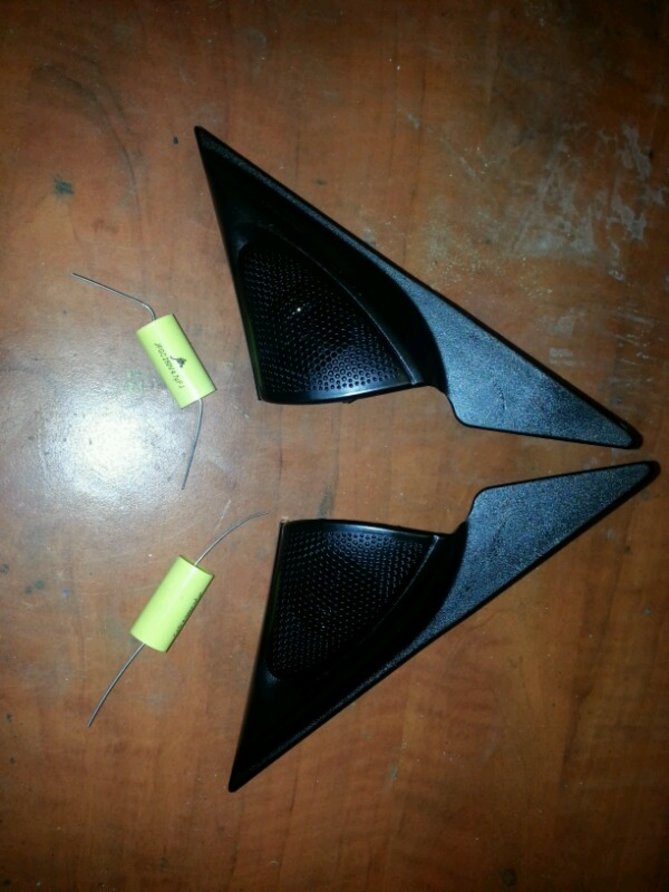

Dzisiaj postanowiłem poprawić jakoś brzmienia fabrycznego Bose.
Wynik zdecydowanie pozytywny. Znacznie lepiej słychać wyższe pasma :)
Czemu tego nie zrobili fabrycznie tylko władowali zwykłe kondensatory <co?>

Postprzez matthies » 29 cze 2015, 20:23
czyli fabryczne kondensatory co tam są, wymieniłeś na swoje? (jakie?)
Od: 10 cze 2012, 17:04
Postprzez leni » 29 cze 2015, 20:30
matthies napisał(a):czyli fabryczne kondensatory co tam są, wymieniłeś na swoje? (jakie?)
Dokładnie tak. Zamontowałem konsensator polipropylenowy zwany też foliowym 4.7 uF (mikro farad) 250V
Dokladnie takie...
http://www.tme.eu/pl/details/jfgc-4.7u_ ... 47uf-250v/
Teraz przynjmniej słychać że tam są głośniki a nie tylko maskownice ;)
