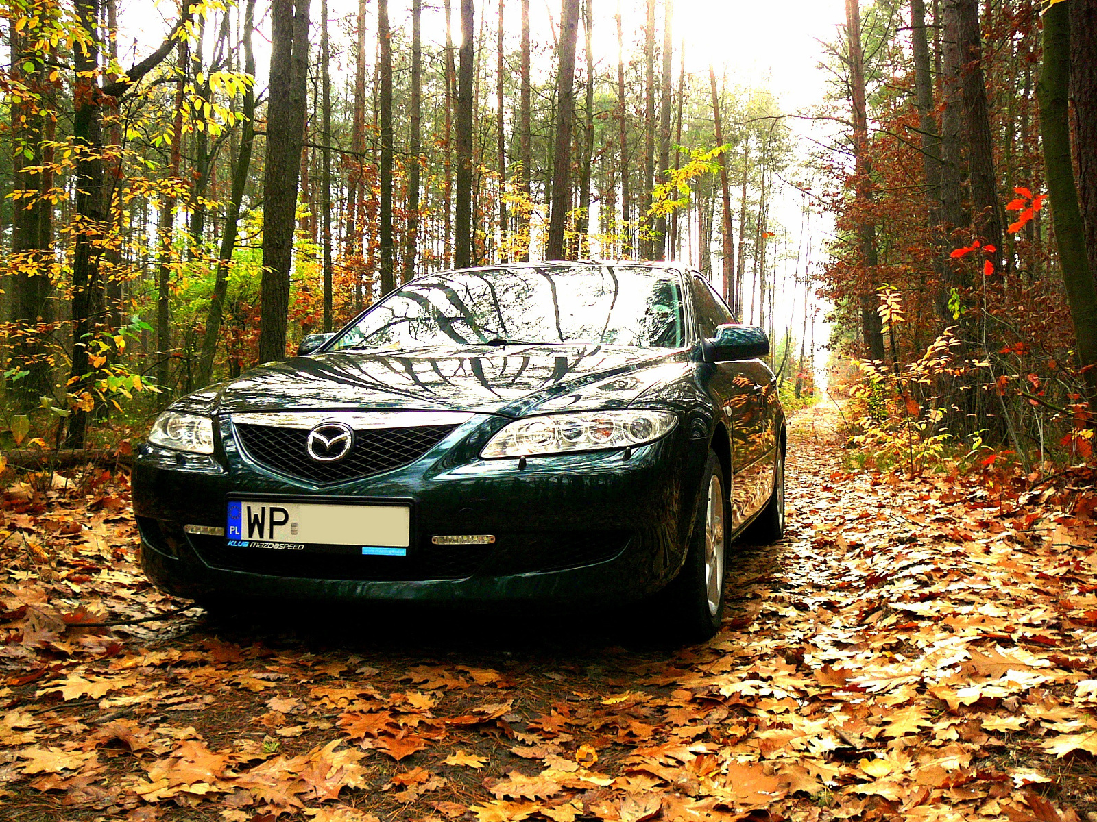

tym razem również i ja wziąłem udział w konkursie, a oto moje zdjęcie konkursowe :D :
gdyby komuś się spodobało, zapraszam do głosowania na
20. rafalmazda6 <lol>

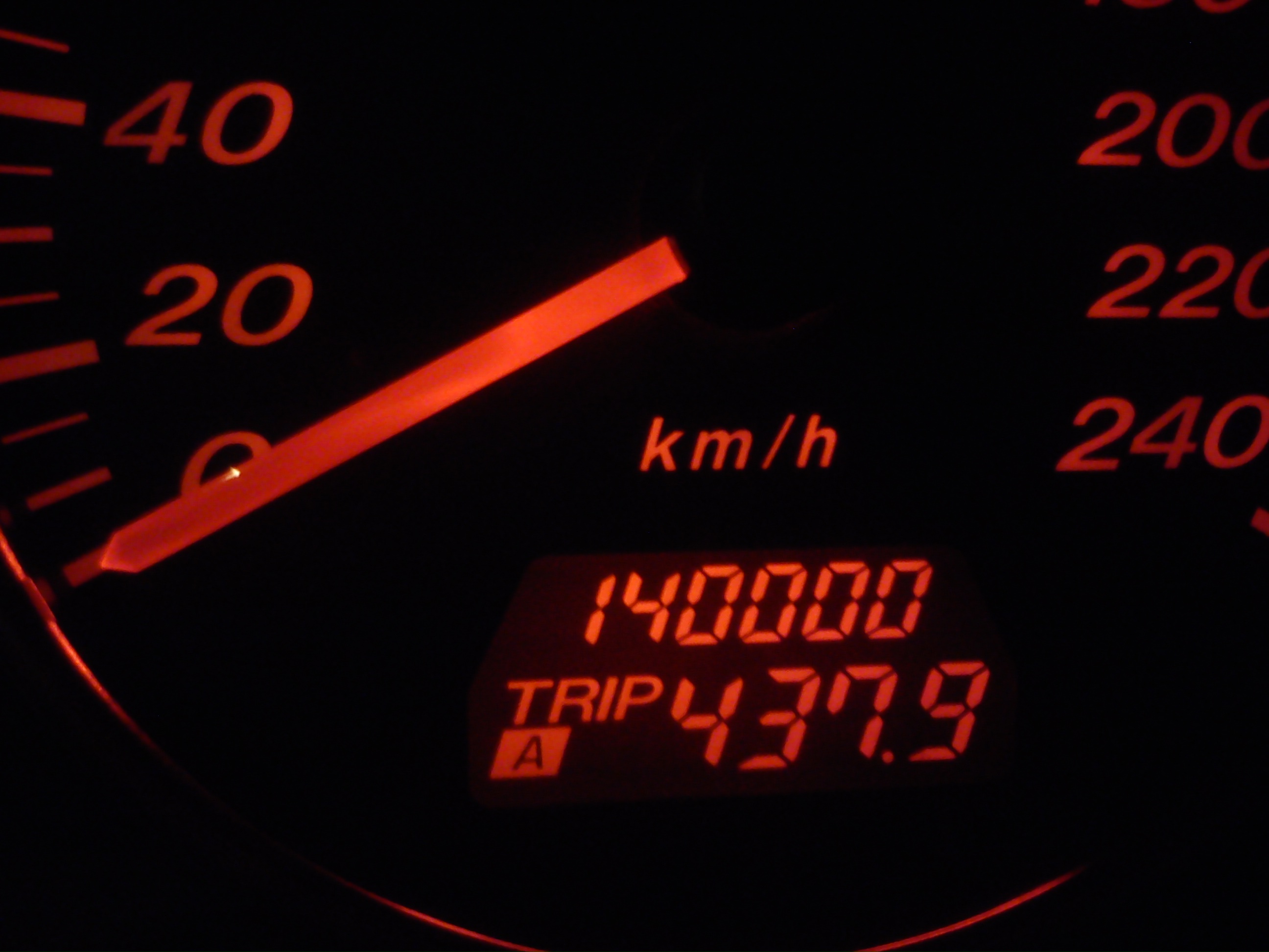

Dziś przekroczyłem pewną granicę, co uwieczniłem aparatem w telefonie <faja>

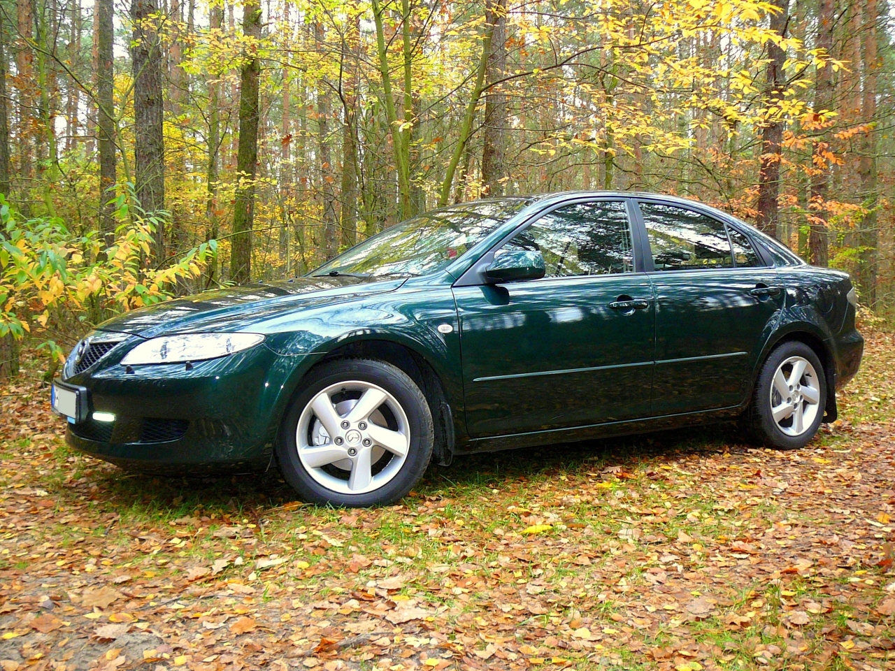

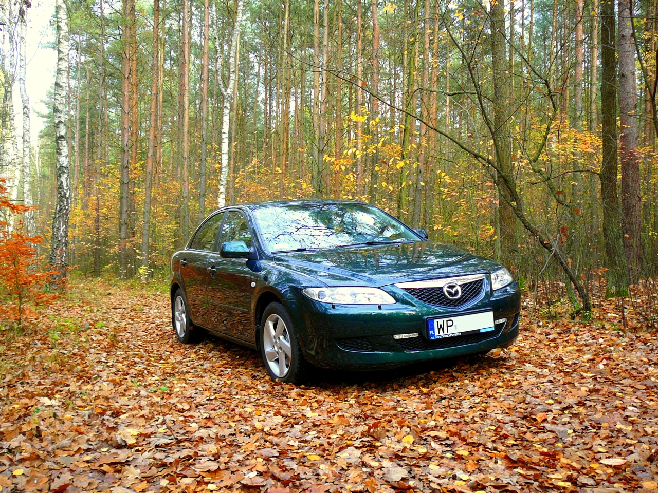

Dodatkowo wrzucam zaległe zdjęcia z ostatniej jesiennej sesji :]

Ładna Madzia <serduszka> Niestety w Łodzi to samo, ciągle trzeba trąbić, uciekać, uważać nawet na drodze z pierszeństwem bo każdy jeździ jak mu się podoba <oczy>

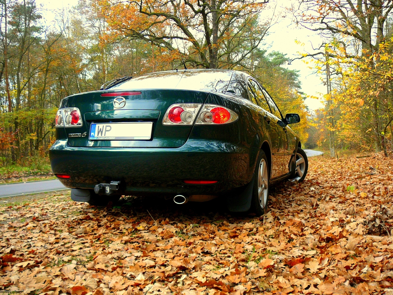

Tak patrze na tył Twojej Mazdy i zastanawiam się jaką końcówkę wybrać czy okrągła 80 mm czy owalną taką jak Ty posiadasz. Dwa owale wyglądały by całkiem zacnie <diabełek>

rclmati napisał(a):Tak patrze na tył Twojej Mazdy i zastanawiam się jaką końcówkę wybrać
Akurat tył zamierzam modyfikować, ale to jeszcze tylko plany <rotfl>
jeśli chodzi o końcówkę, mam tą http://new.ulter.com.pl/offer/endings/d ... ot_206/344
montaż jak u kolegi Pawko_6 <lol>
