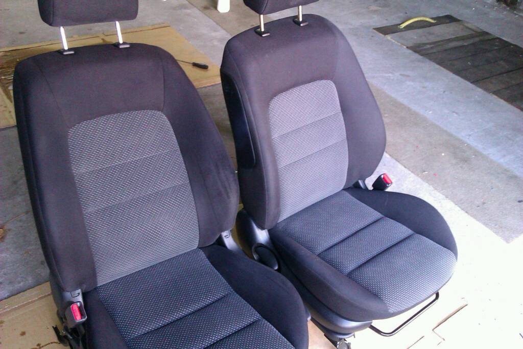

No i ostatnio znów poświęciłem trochę czasu madzi. A mianowicie została gruntownie wyczyszczona i wyprana, począwszy od podsufitki po fotele i wykładzinę podłogową, teraz przypomniałem sobie jaki mam kolor foteli ;) a oto zdjęcia z dokonanych prac (na foto prawy fotel jeszcze przed praniem)

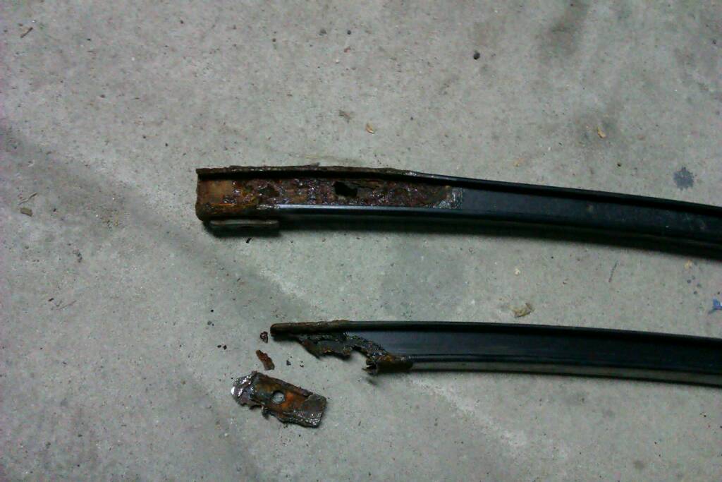

Dodatkowo dziś zreanimowałem listwy tylnych drzwi ponieważ zaczęły korodowac, po wyjęciu okazało się że powinienem to zrobić dużo wcześniej, ale odratowałem to co zostało

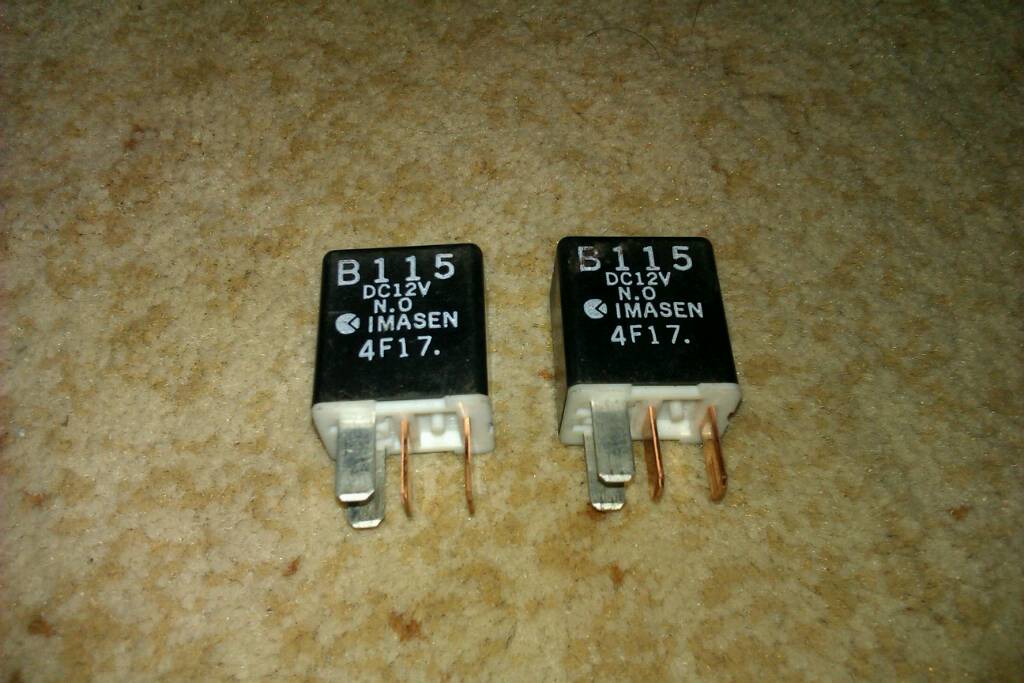

Od dwóch lat jeżdżę bez światła przeciwmgielnego z tyłu ponieważ przekaźnik z tego właśnie miejsca zastąpił padnięty przekaźnik klimatyzacji, już nawet diagnostyka przy przeglądzie pamięta że nie działa mi to światło od ponad roku <lol> . Postanowiłem w końcu się zebrać w sobie i załatwić ten temat. Zainwestowałem całe 30 zł
zamierzam za rok zaskoczyć diagnostę <diabełek>

Dziś przyjrzałem się moim listwom przy trójkątach ... jest gorzej niż 10 miesięcy temu i chyba muszę przed zimą zrobić tą operację co Ty – nie wiem czy nie teraz w sobotę... Ty gdzieś jeszcze to pokazywałeś? Bo wiem, że pytałem Cie jak to zamontowane jest i pamiętam że dwie śrubki jedna pod uszczelką a druga pod tapicerką (dziś tych odpowiedzi nie widzę) ... ciekawi mnie ta pod uszczelką.

Jutro postaram się cyknąć Ci fotkę tej śrubki, i jak najbardziej zalecam zabrać się jak najszybciej za te listwy bo po zimie może się okazać że nie ma za co się zabierać. Ja żeby nie unieruchamiać auta zdemontowałem listwy, zamknąłem szyby i powkładałem między trójkącik a tę dużą szybę dystanse, na koniec przykleiłem szeroką taśmę bezbarwną i tak śmigałem póki nie ogarnąłem listew ;)

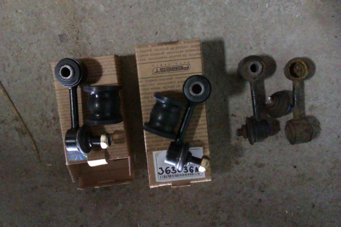

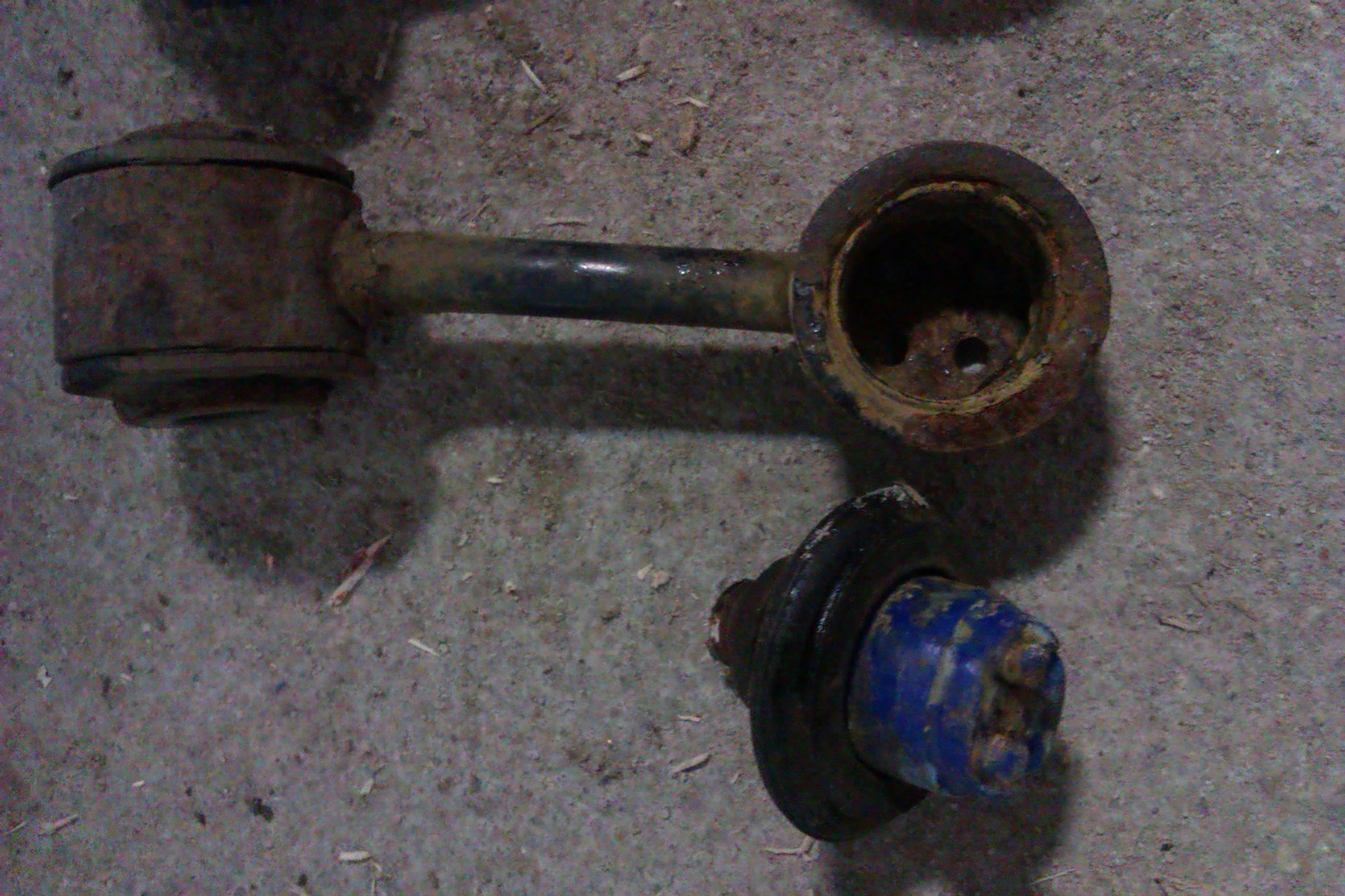

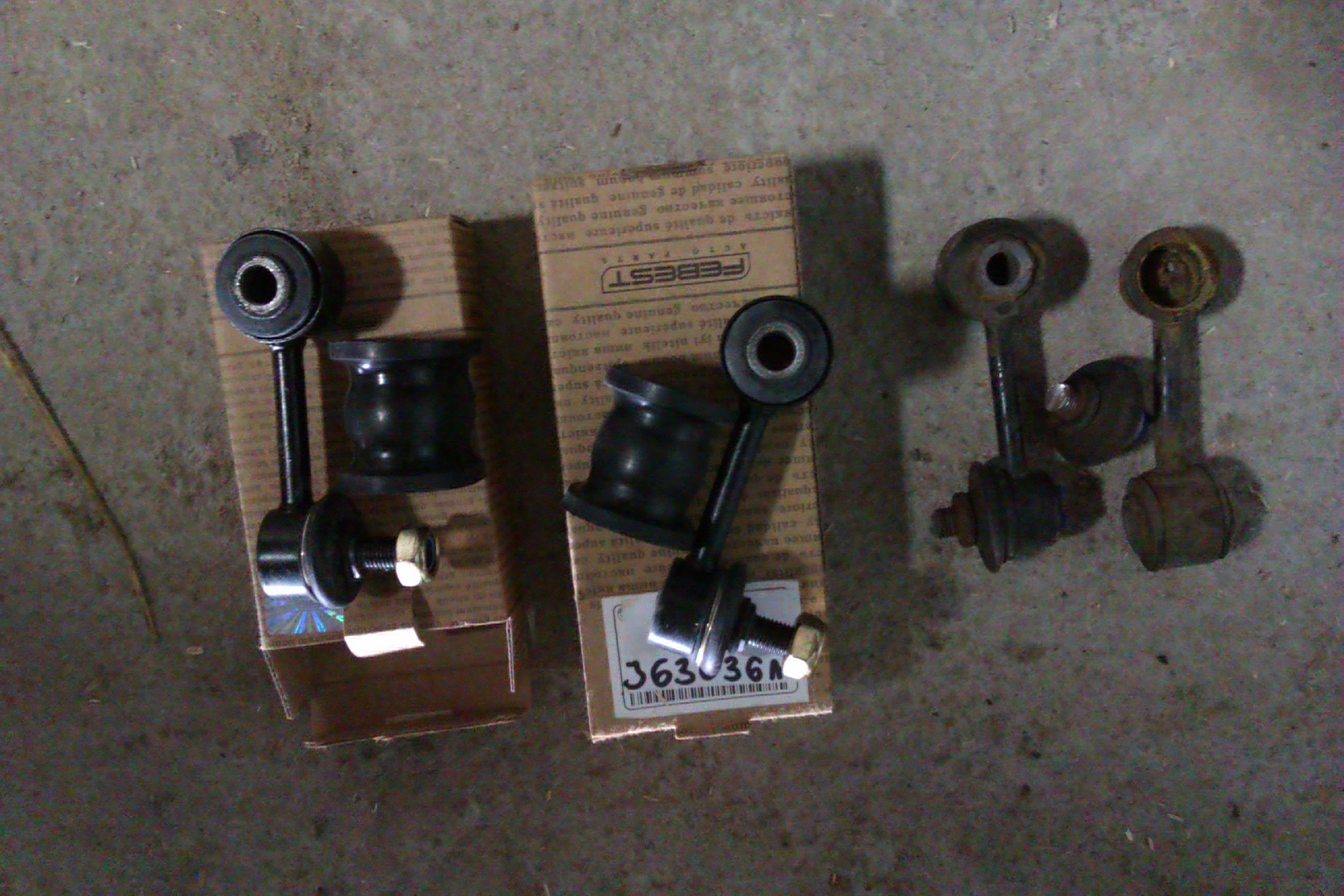

No i niestety wczoraj madzia po raz pierwszy mnie zawiodła bez żadnego ostrzeżenia :( , z łącznika stabilizatora wypadło mocowanie jajka. Na początku się przestraszyłem jak zaczęło łomotać ale szybki zjazd na pobocze, ocena sytuacji i powolny powrót do domu (na szczęście tylko 15 km :| )
A oto co udało mi się zdemontować:
oczywiście jak na mazdę przystało łącznik od drążka trzeba było odciąć :P
autko dostało nówki łączniki stabilizatora a i przy okazji gumy drążka stabilizatora też poszły do wymiany

Postprzez rclmati » 26 lis 2013, 09:26
Dobrze, ze tylko laczniki, ktore nie sa drugie . Ja rowniez wymienilalem przy okazji zakładania sprezyn, wybor padł na delphiego i jestem zadowolony.

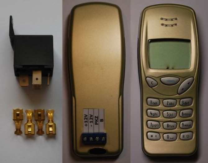

Postprzez mądry » 29 lis 2013, 22:40
Generalnie to kupiłem takie cudo jak na foto poniżej, załadowaną mam kartę play więc kosztuje mnie to 5 zł rocznie :D , moduł można konfigurować na kilka sposobów. W moim przypadku działa to tak że w momencie wykonywania połączenia przekaźnik zwierany jest na 1s, i w tym momencie zwierany jest również włącznik w jajku i webasto odpala się na czas jaki mam zaprogramowany wcześniej na jajku ;) . Jak coś to mam namiary na gościa od którego kupiłem ;)

Postprzez rafałmazda » 29 lis 2013, 22:43
teraz takie smartfony będą produkować? <glupek2> muszę chyba swojego wymienić <lol>
Postprzez mądry » 29 lis 2013, 22:47
rafalmazda6 napisał(a):teraz takie smartfony będą produkować?
Wracamy do korzeni :P
