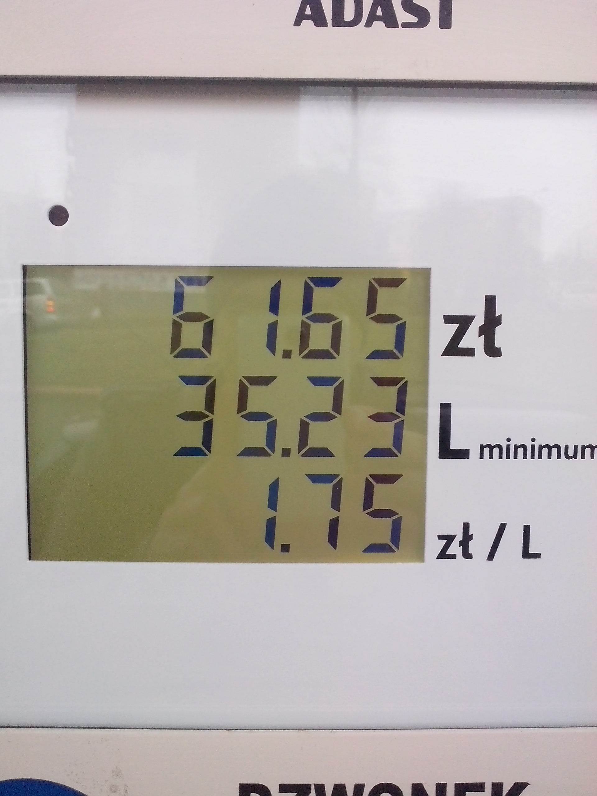

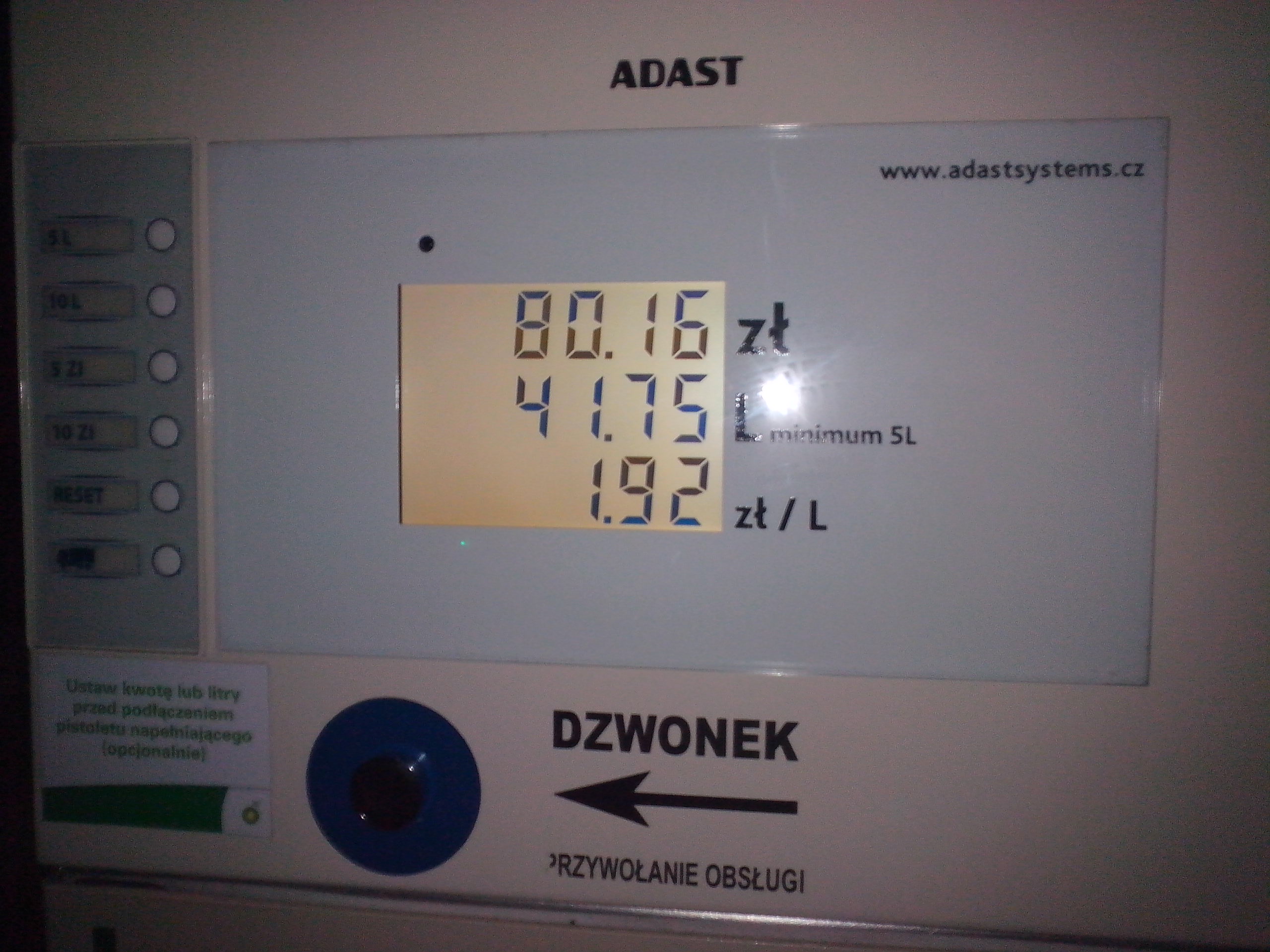

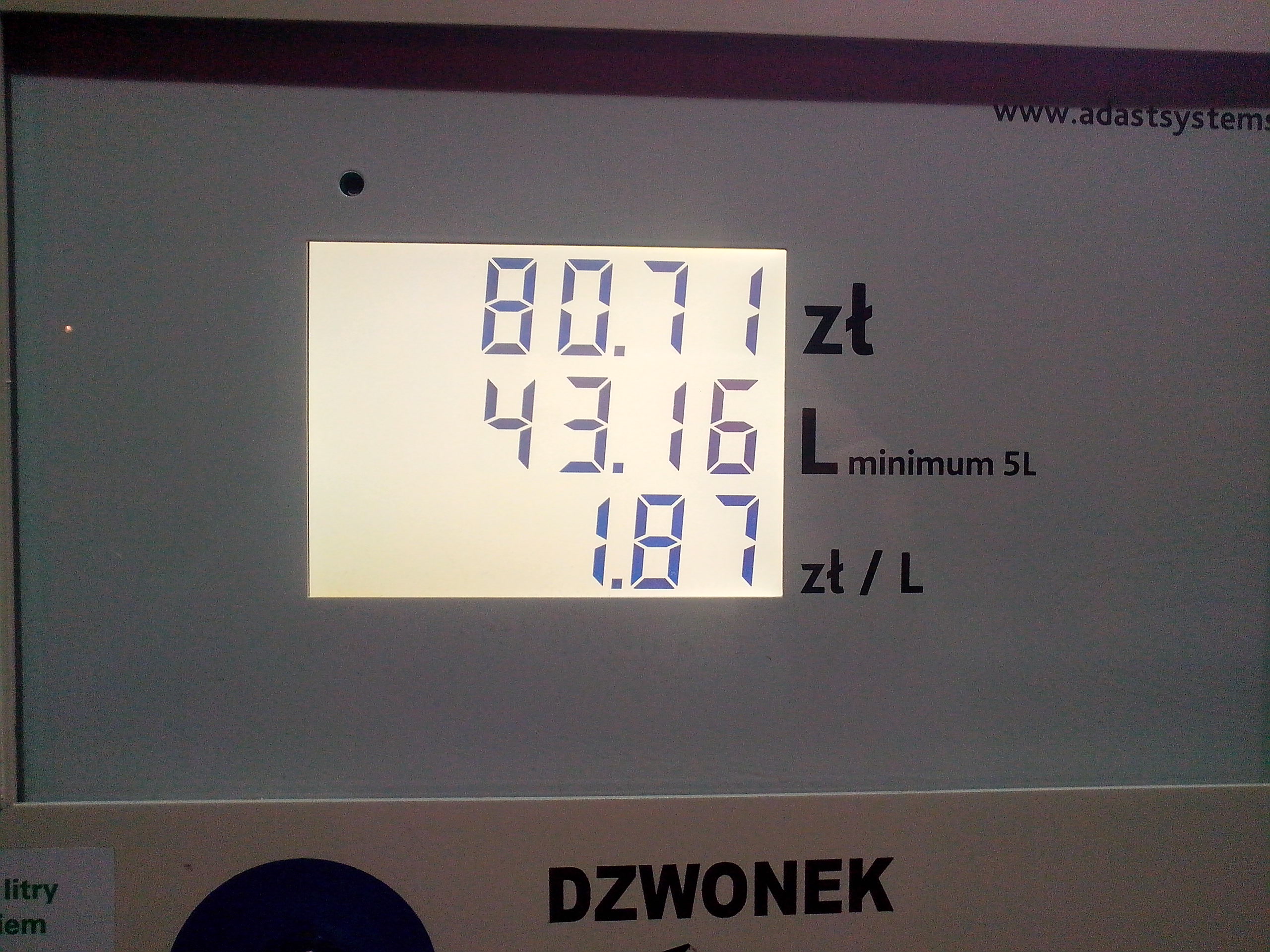

Jeszcze dołączę pozytywny aspekt instalacji LPG, fotorelacja ze stacji:
1) Kilka tyg. temu:
2) Niecałe 2 tyg. temu:
3) Dzisiaj (dolałem do pełna póki tanio :)):

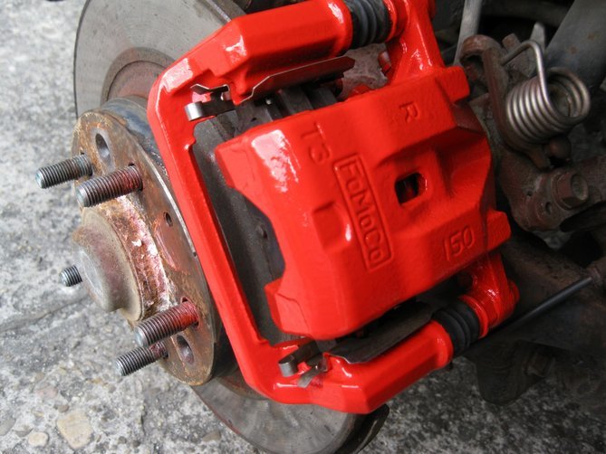

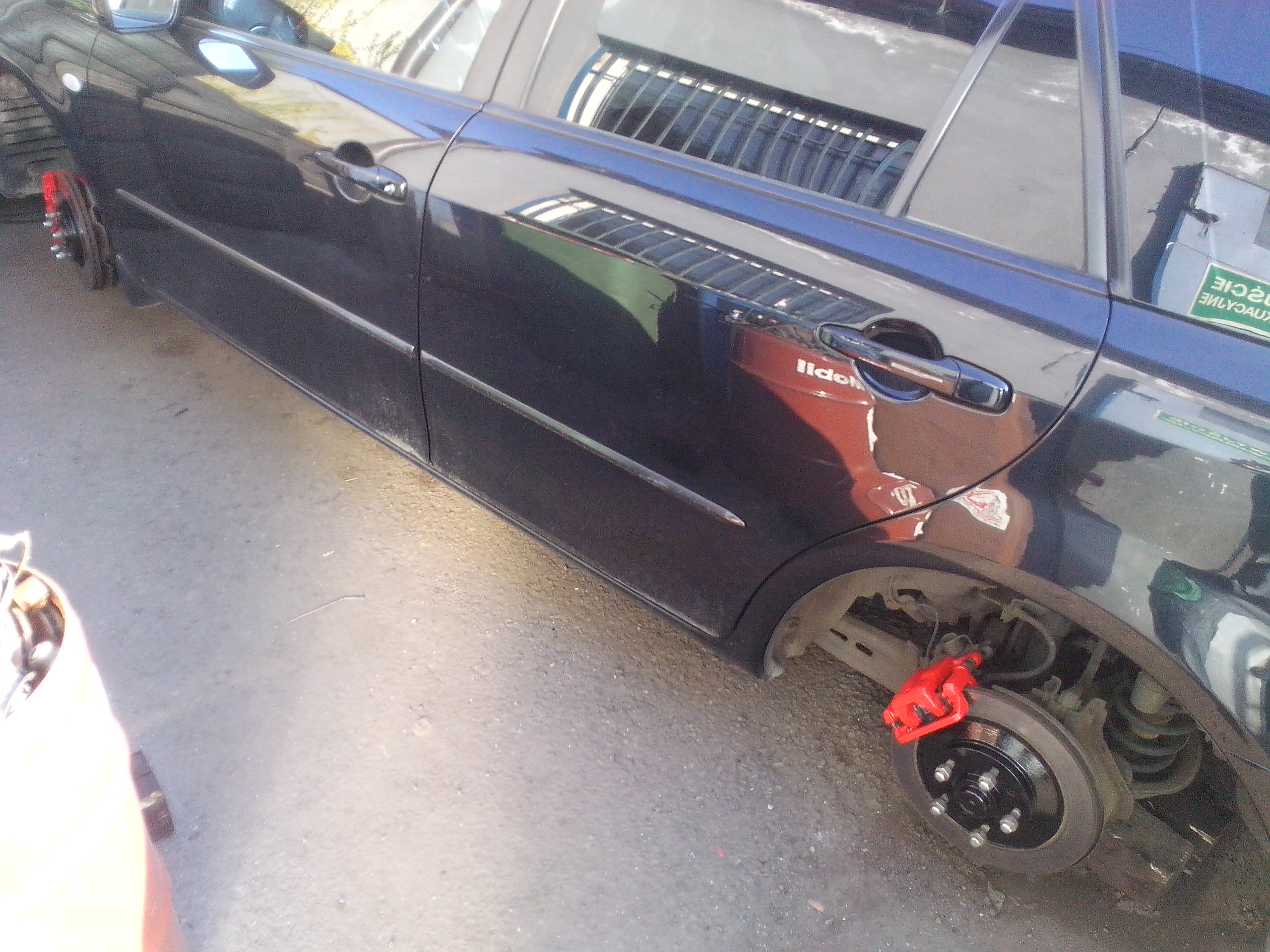

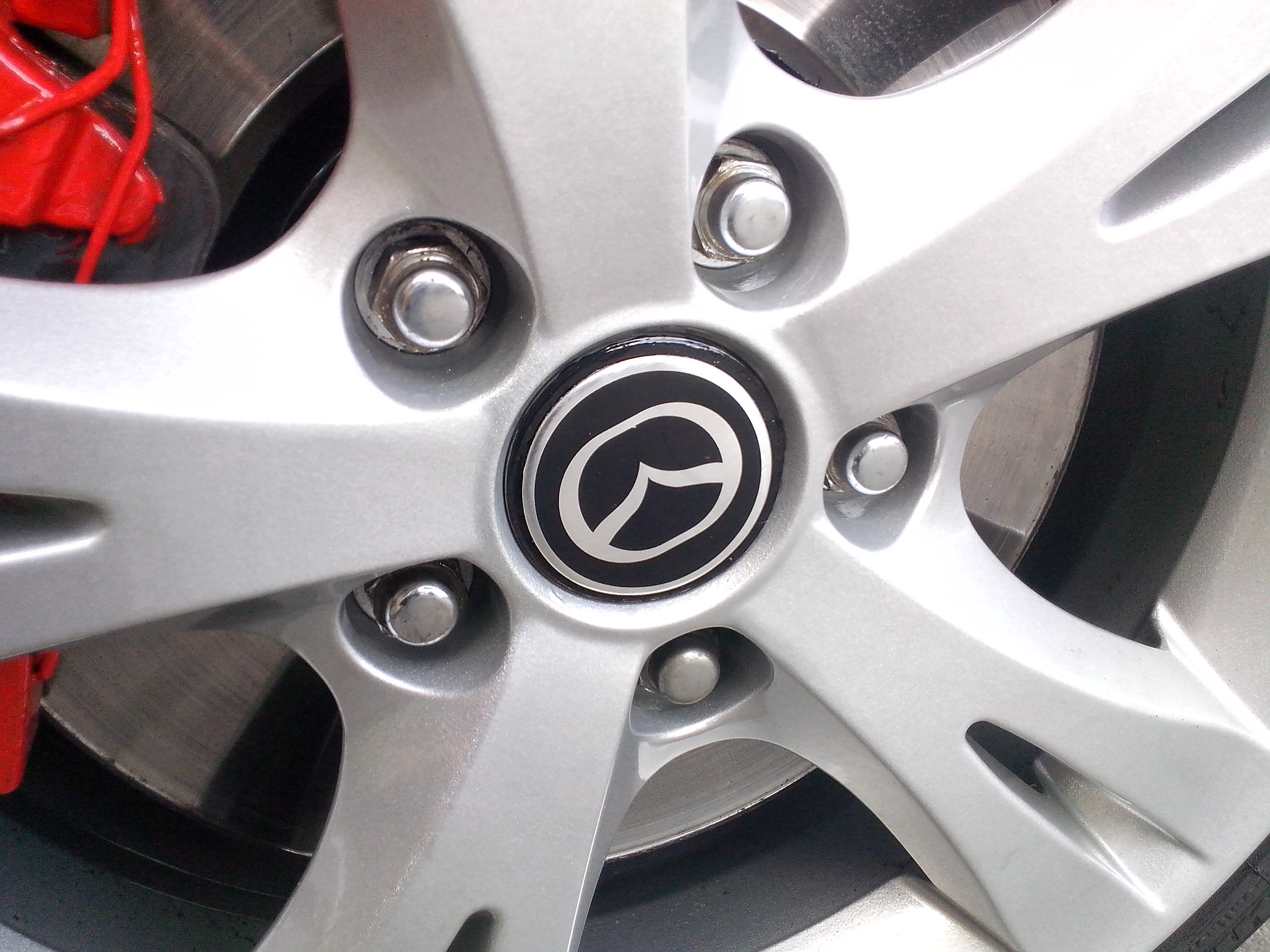

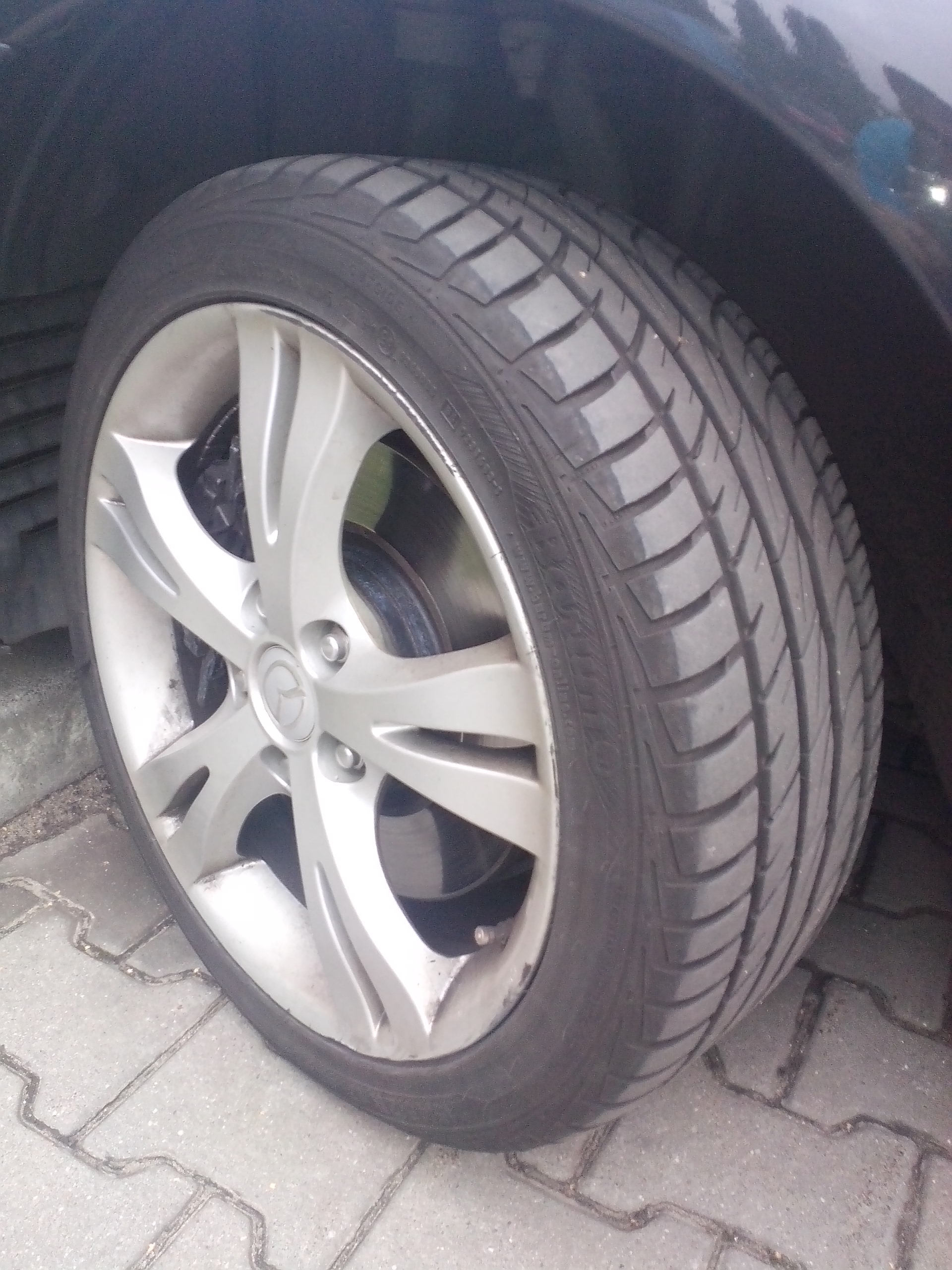

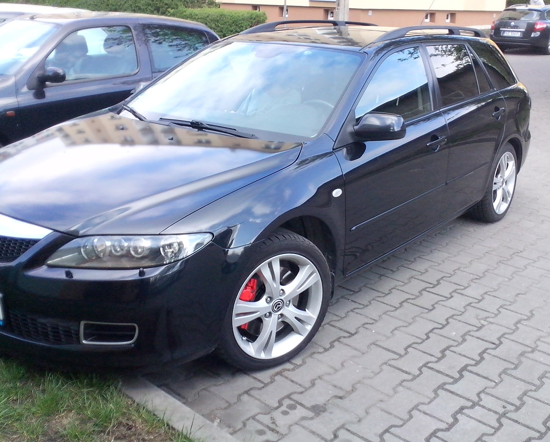

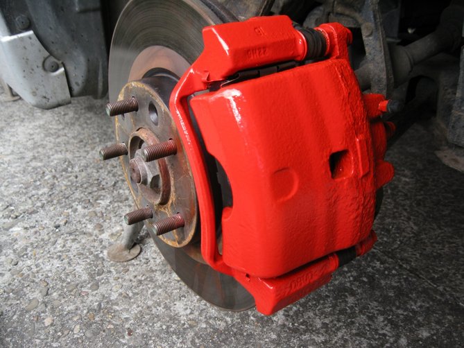

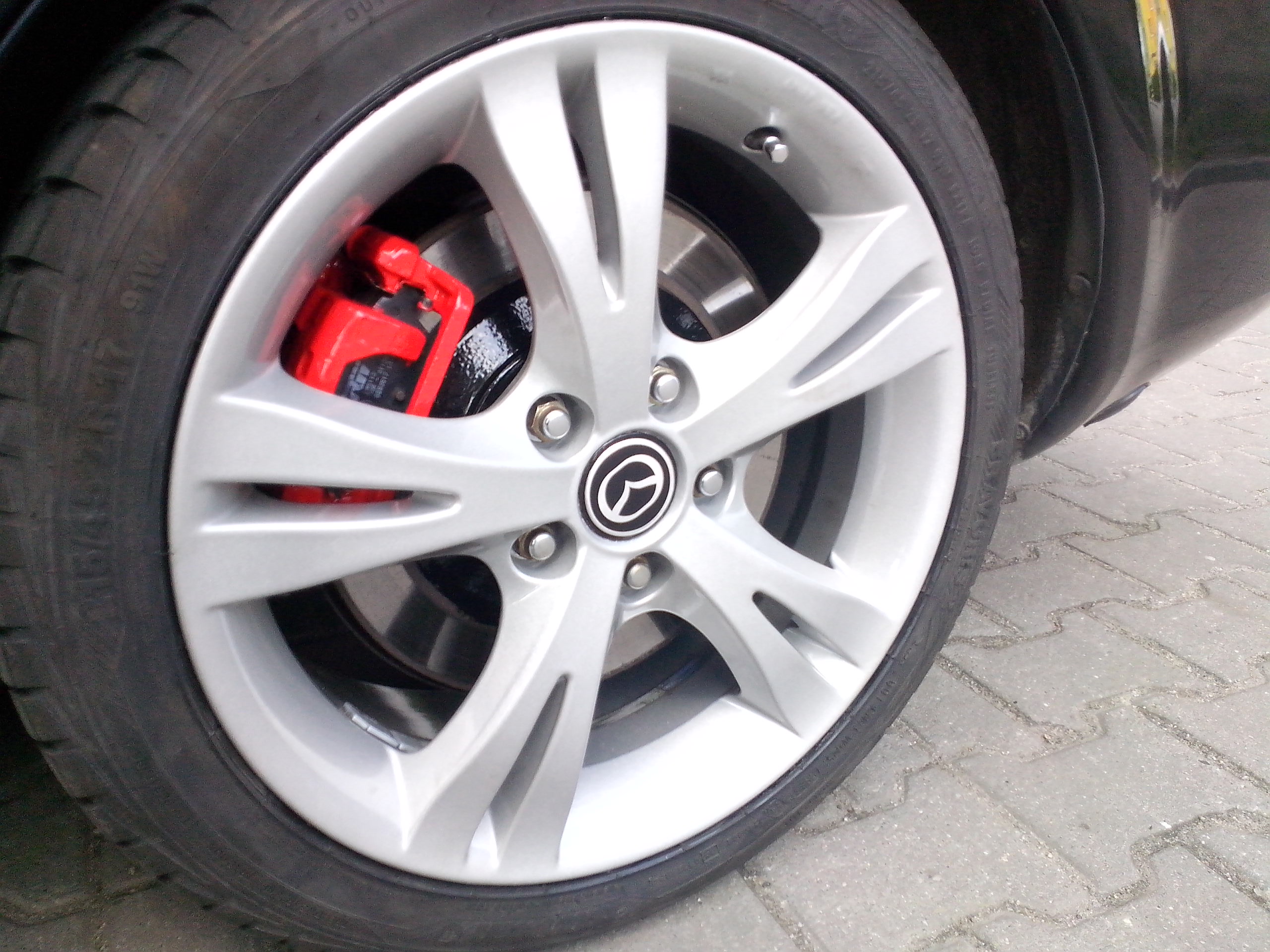

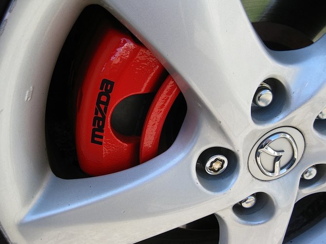

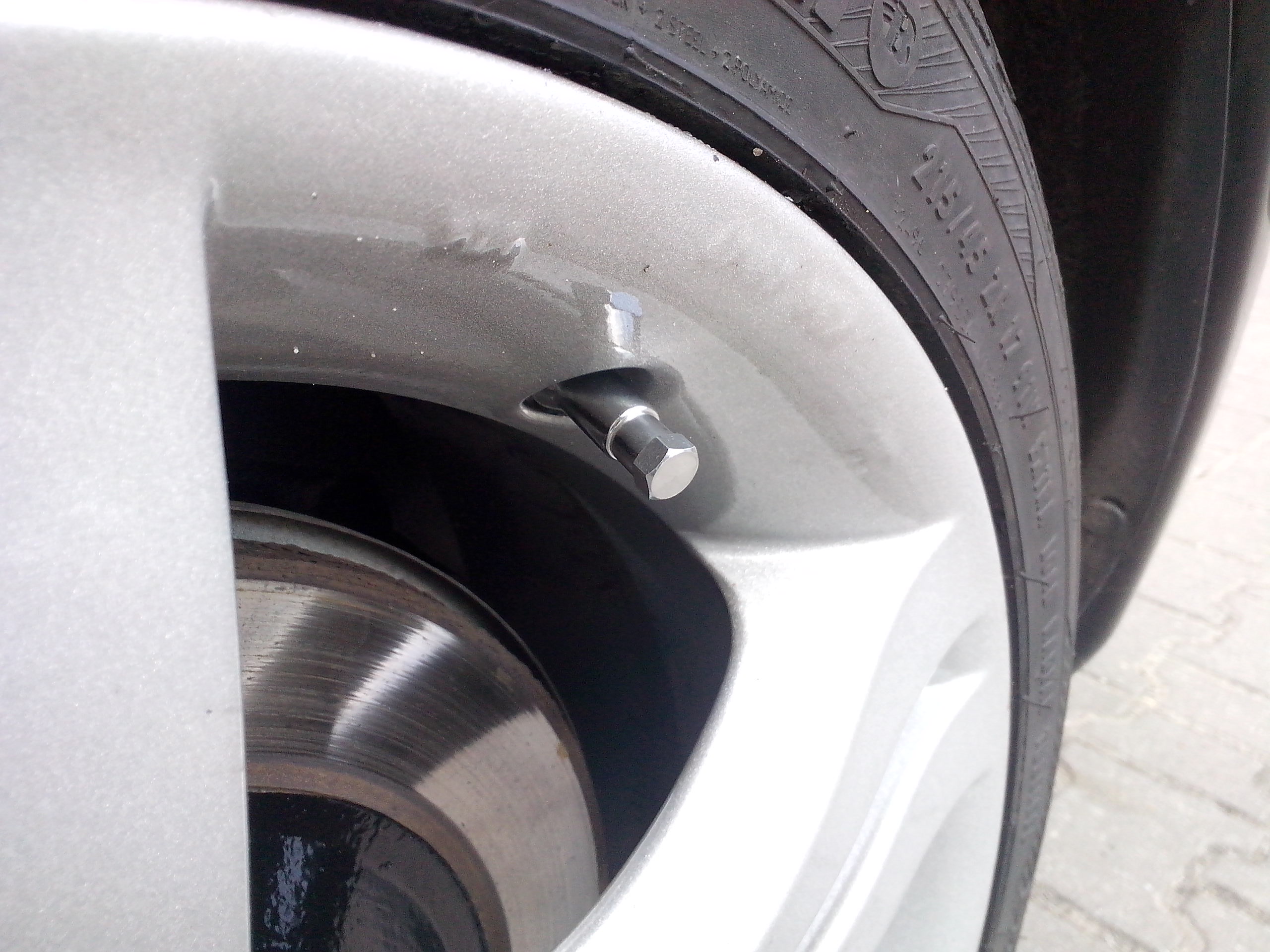

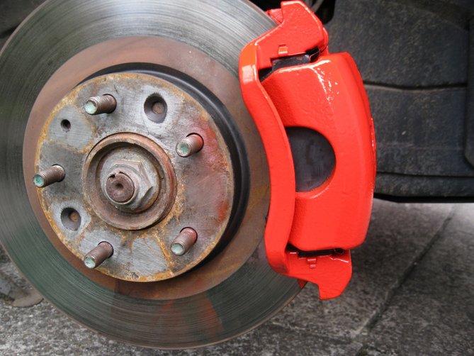

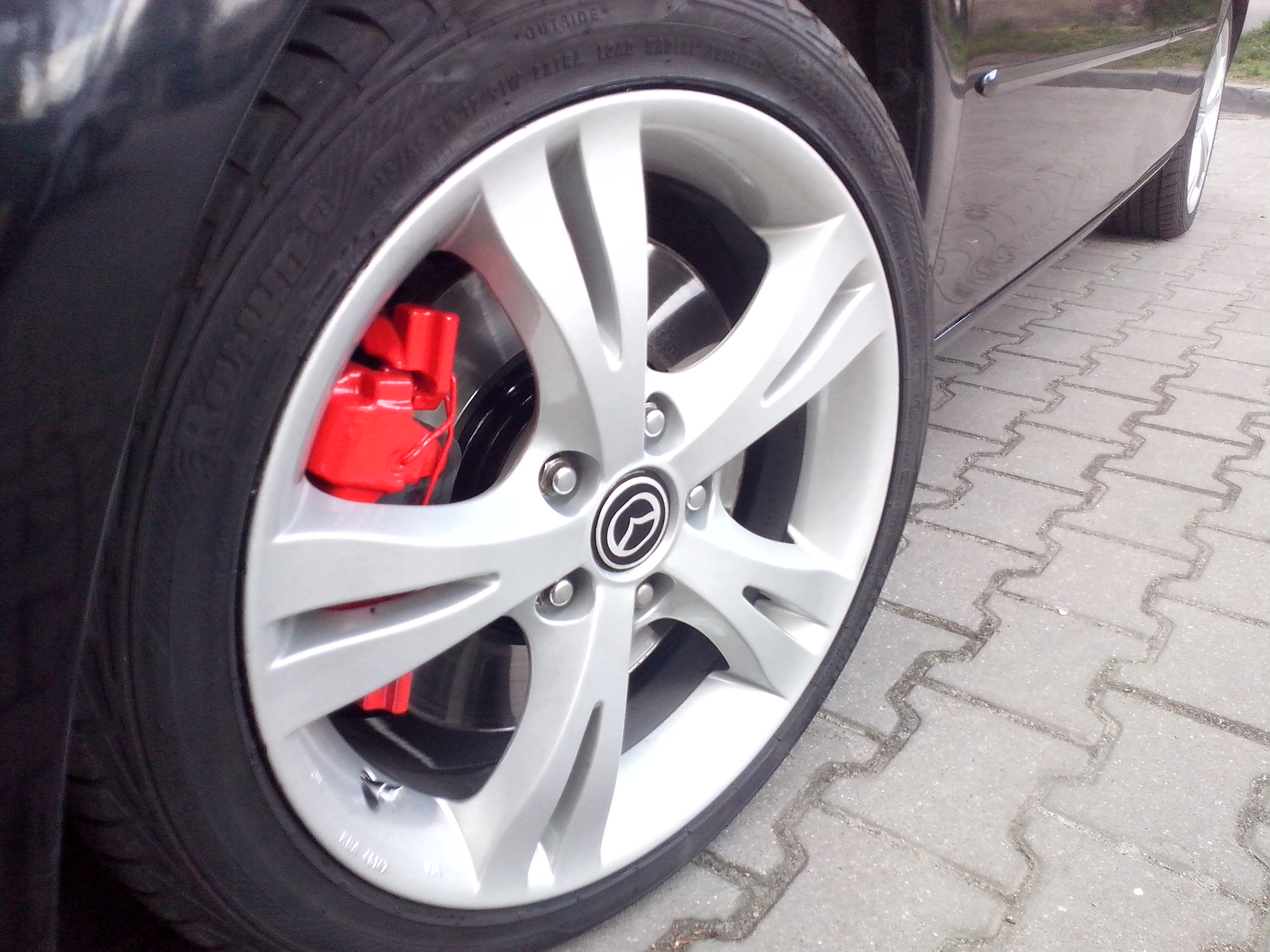

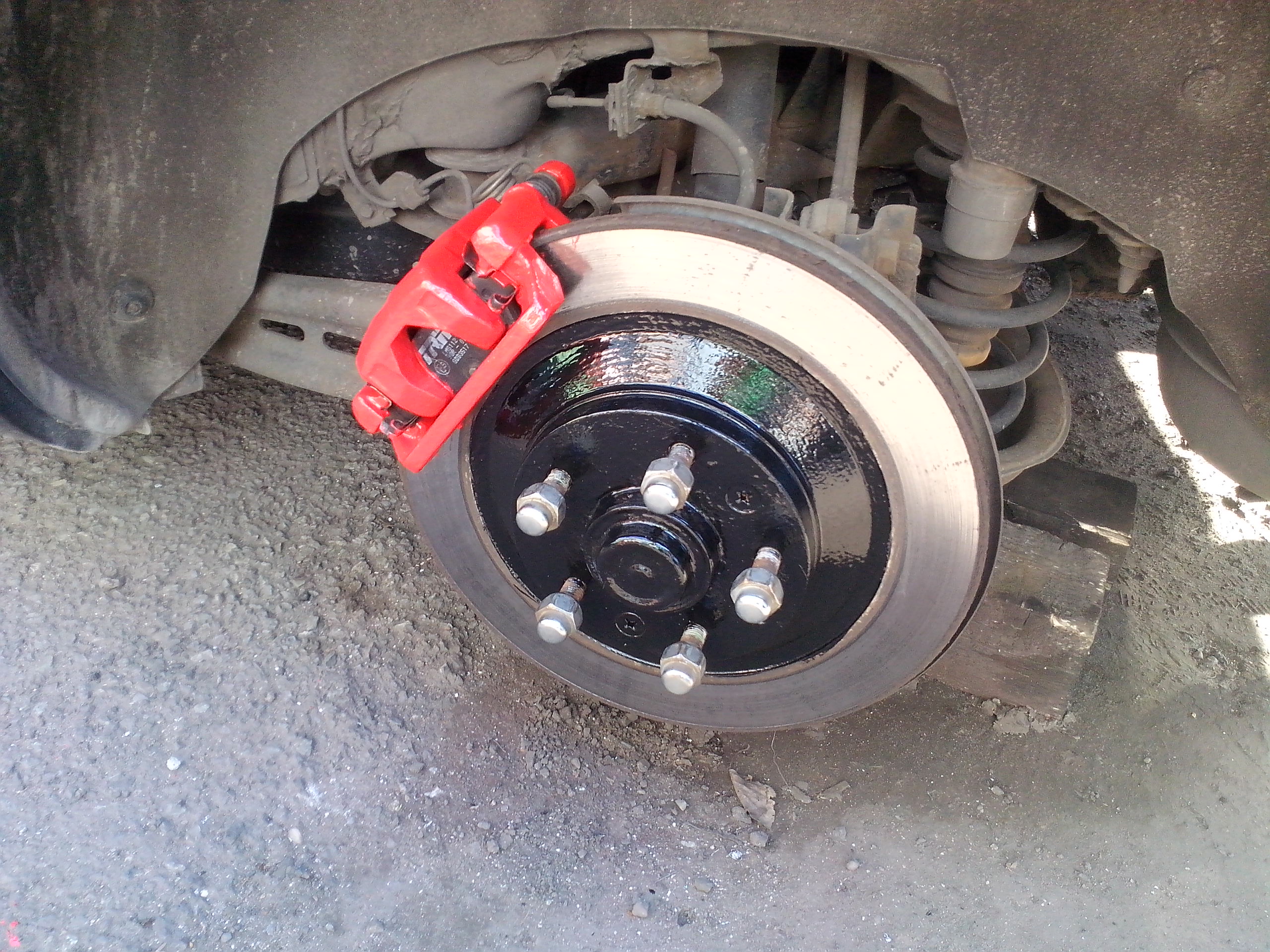

W końcu zrealizowałem kompletną regenerację felg, przeżyły już swoje prawdopodobnie od czasów salonu.
Regeneracja polegała na wytrawianiu chemicznym starego lakieru (mniejsza ingerencja w strukturę porównując do piaskowania), napawaniu ubytków + toczenie + szlifowanie i oczywiście malowanie proszkowe i wypalanie w piecu. Na koniec lakier bezbarwny dla lepszego połysku. Dwie felgi trzeba było trochę hydraulicznie prostować, pozostałe bez krzywizny.
Dodatkowo zdecydowałem się na zmianę koloru zacisków, odświeżyłem też piasty (dużo je widać w moim przypadku). Spróbowałem jeszcze naklejek na dekielki, mam nadzieję, że nie odpadną (same dekielki już mocno zniszczone psułyby estetykę całego koła).
Kilka obrazków poniżej przed i po. Zdjęcia nie oddają w 100 % rzeczywistości. Z efektu końcowego jestem zadowolony.
PRZED:
W trakcie:
PO:
Opinie, sugestie, wskazówki mile widziane :).

Postprzez Yoki » 30 kwi 2015, 09:27
Piknie kolego bardzo się podoba i brawo za wkład własny :)
Tomek grupa rozwoju forum

Postprzez em_dzej » 30 kwi 2015, 09:39
Aloha
Bardzo ładny felunek <spoko>
odnowiony wzorowo , bardzo ładnie wszystko odświeżone

Postprzez NIEBO! » 30 kwi 2015, 23:04
Jedyne moje spostrzeżenie to takie, że masz zupełnie inny system hamulcowy niż ja... i to jest chyba ATE, a ja mam CHYBA Akebono, ale głowy nie dam. ciekawie wygląda ten stożek na tarczach... jeszcze takich w sumie nie widziałem <glupek2> Dziwne to trochę skoro mamy auta z tego samego roku choć możliwe że Twoja była na inny rynek. Dziwi mnie też fakt, że chyba wszystkie polifty 2.3 miały lotkę, a u Ciebie jej brak ...
A "nowe" kółka wiem jak cieszą, jeśli można spytać jaki był koszt regeneracji?

Postprzez andryjan » 1 maja 2015, 07:53
NIEBO! napisał(a):Jedyne moje spostrzeżenie to takie, że masz zupełnie inny system hamulcowy niż ja... i to jest chyba ATE, a ja mam CHYBA Akebono, ale głowy nie dam. ciekawie wygląda ten stożek na tarczach...
Nie orientuję się póki co na systemach. Do tej pory miałem konieczność zmiany jedynie tylnych klocków :).
NIEBO! napisał(a):Dziwi mnie też fakt, że chyba wszystkie polifty 2.3 miały lotkę, a u Ciebie jej brak ...
Tego mi brakuje od początku, ale nie miałem pojęcia, że powinienem to mieć jeśli to prawda? :). Orientujesz się jaki koszt razem z lakierowaniem, chyba że można znaleźć po prostu czarną?.
NIEBO! napisał(a):A "nowe" kółka wiem jak cieszą, jeśli można spytać jaki był koszt regeneracji?
Po znajomości (razem z prostowaniem 2 sztuk) 650 zł.

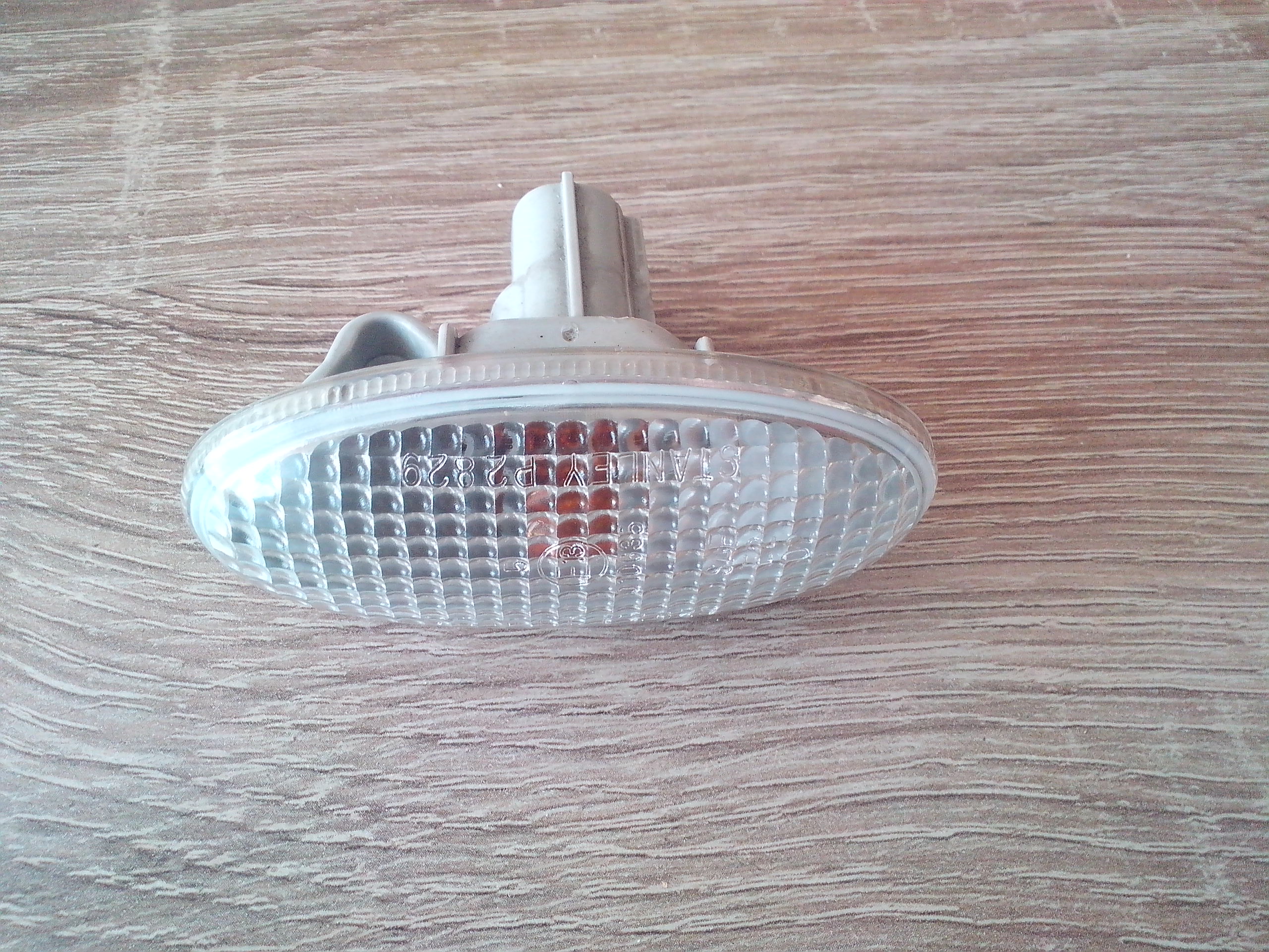

Postprzez andryjan » 23 maja 2015, 13:38
Może jestem za bardzo myślami w latach 90-tych, bo nie wymyśliłbym do tej pory, że nie da się wymienić samej żarówki kierunkowskaza bocznego tylko trzeba całą lampkę :).
Na szczęście wymiana banalna i cena 25 zł ponoć dobrej firmy nie powaliła z nóg.

Postprzez Dominator » 23 maja 2015, 13:48
Nie chce mi sie szukac w temacie :P ale co Ty masz za hamulce z przodu, bo widze ze inne zaciski niz standardowo? Tarcze wieksze?
Od gh?
Posty: 4921 (66/68)
Postprzez andryjan » 23 maja 2015, 13:54
Chętnie bym odpowiedział, ale nie mam zielonego pojęcia. Nie miałem jeszcze potrzeby zagłębiać się w temat tarcz i zacisków odkąd posiadam mój egzemplarz M6.
Od: 12 mar 2013, 17:59
Posty: 299 (2/2)
Auto: Mazda 6 SportWagon benzyna + LPG 2.3l 166 KM 2006r.
Postprzez WisniaUs » 23 maja 2015, 14:28
Dominator napisał(a):Od gh?
Napewno nie od GH.Bo ja mam od GH i wygladaja inaczej <spoko>
WisniaUs
Postprzez andryjan » 23 maja 2015, 15:12
Czyżbym miał coś czego nie mają inni?.
Posty: 299 (2/2)

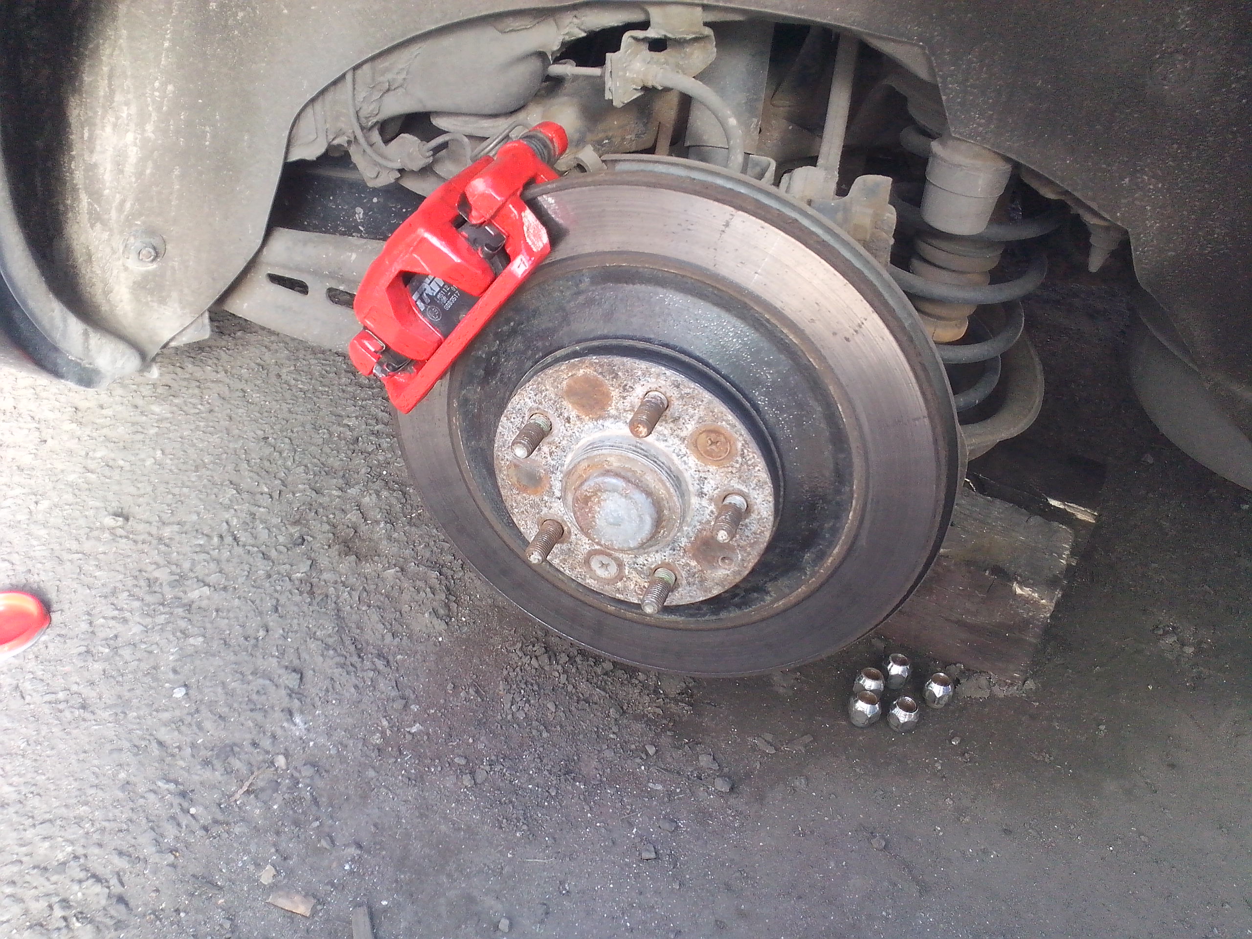

Postprzez WisniaUs » 23 maja 2015, 16:03
andryjan napisał(a):Czyżbym miał coś czego nie mają inni?.
Zapytaj kolege MirasM6 bo moze to byc od Tarpana ;)
Dopisano 23 maja 2015, 16:09:
Tak wygladaja moje i sa one montowane fabrycznie od wersji GH a tarcze przednie maja 299mm.Tak robili na USA w koncu produkcji tego modelu.Jak widzisz nie ma tu zadnych drucików na zew jakk u Ciebie.Obstawiam ze masz normalne na EU i tarcze wtedy 282mm
Przednie
I tylne
