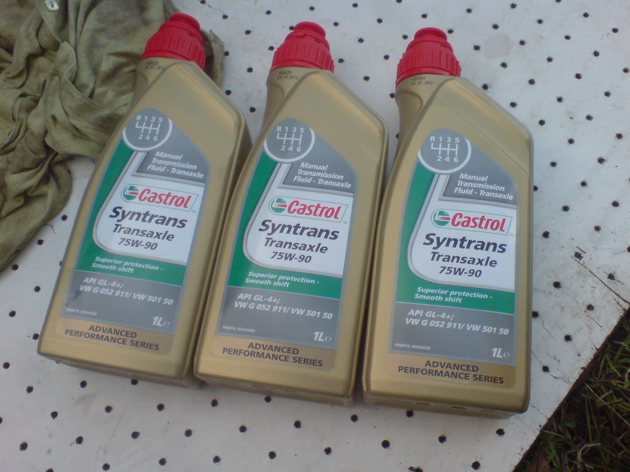

klika dni temu wymieniłem sobie olej w skrzyni biegów( jest fotorelacja dla zainteresowanych ;) ) na :

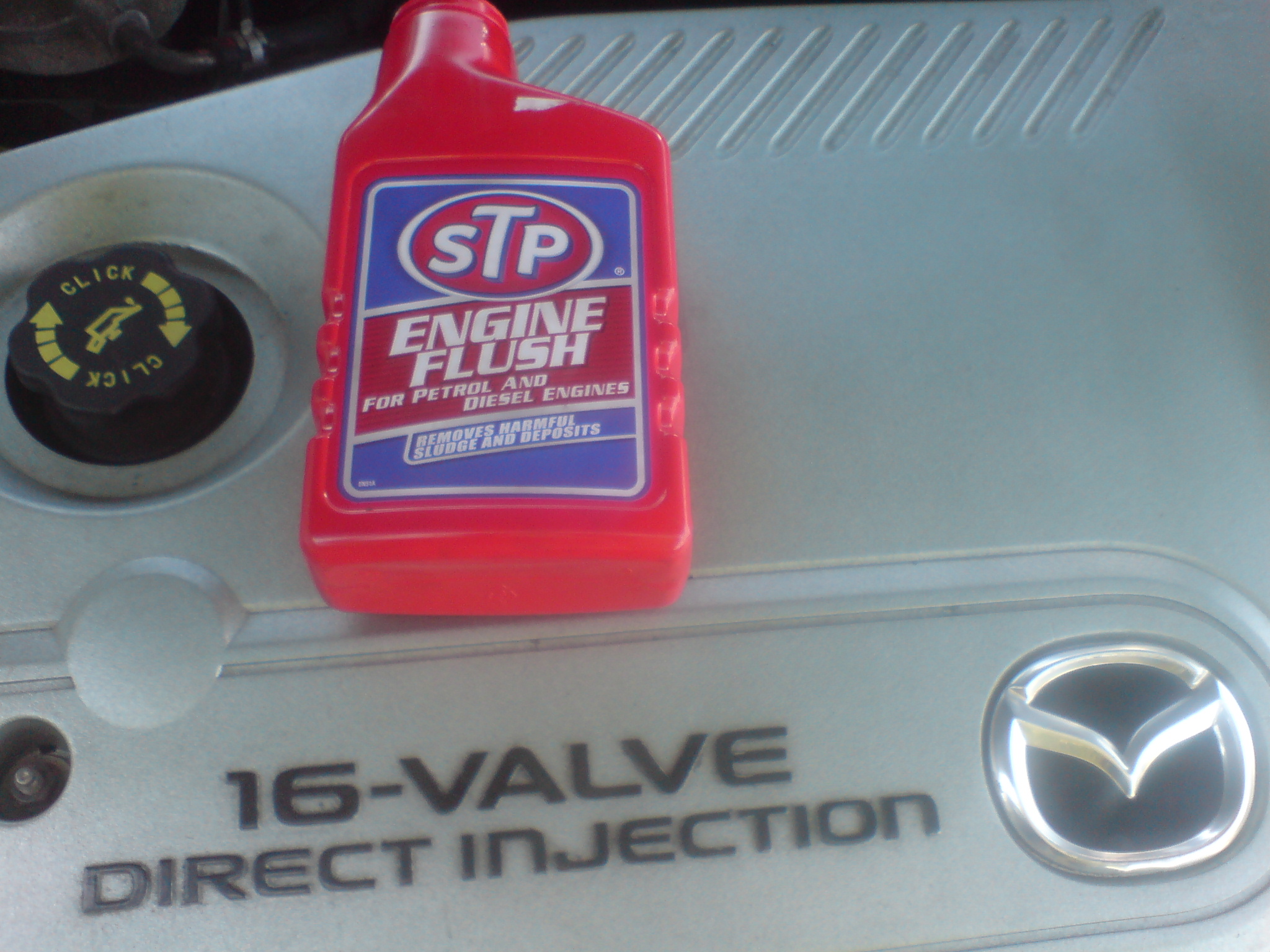

do tego od razu wymiana oleju (Dexelia DPF) + ory filtr oleju(chociaż "stary" miał dopiero 8,5 tys przebiegu). A przed wymianą jeszcze wlana płukanka do silnika STP( a niech ma na zdrowie ;) ):

wymieniasz na ten sam olej i robisz plukankę? w jakim celu, mógłbyś podpowiedzieć?

Postprzez dobrzyn22 » 9 paź 2012, 13:40
matthies napisał(a):w jakim celu, mógłbyś podpowiedzieć?
oczywiście.
Płukankę stosuje się profilaktycznie do usuwania starych osadów i innego"szlamu"
cytat ze strony stp:
Regularne użycie przed zmianą oleju i filtra w znakomity sposób usuwa osady zalegające w silniku. Usuwa szlam, osad, nagary oraz neutralizuje kwasy z wewnętrznej komory silnika. Zawiera detergenty specjalnie zaprojektowane, aby oczyszczać silnik ze szkodliwych cząstek powodujących dodatkowe zużycie mechaniczne
Dodam tylko, że na zachodzie(jak to ładnie brzmi <lol> ) używanie tego typu płukanek przy każdej wymianie oleju( a nie tylko zmianie jego specyfikacji) jest rzeczą normalną i ogólnie przyjętą <ok>
być może jakiemuś "staremu" silnikowi z dużym przebiegiem, taka płukanka więcej by zaszkodziła...ale z pewnością dla naszych silników wpłynąć to może tylko "in +" <ok>

Postprzez matthies » 9 paź 2012, 15:33
hmmm w sumie moze warto abym i u siebie zrobil przy wymianie oleju "po kimś" tymbardziej że nie moge nigdzie znalezc co tam jest zalane (ale pewnikiem mazdowskie z serwisu)
jest gdzies instrukcja opis jak to zastosowac i ew polecane dla pb 2,3?
ty robisz przy kazdej wymianie oleju czy tak co jakis czas jak ci przyjdzie do glowy?

Postprzez dobrzyn22 » 9 paź 2012, 16:28
matthies napisał(a):ty robisz przy kazdej wymianie oleju czy tak co jakis czas jak ci przyjdzie do glowy
szczerze mówiąc, zalałem pierwszy raz, ale będę zalewał przy każdej następnej wymianie.
tak, na opakowaniu ;)
generalnie rozgrzewasz silnik do temp. roboczej i wtedy zalewasz "specyfik". zostawiasz włączony silnik i zależnie od "specyfiku" zostawiasz na 10-40 min na biegu jałowym.Następnie gasisz i spuszczasz stary olej... i ot cała filozofia ;)
PS. niektórzy zalecają nawet dodatkowo zakup jakiegoś "badziewiastego" oleju i po spuszczeniu po płukance go zalać, pojeździć kilka km i wtedy dopiero wymienić na ten "lepszy" olej
takie same jak dla diesla...
poczytaj sobie tu:
http://www.mazdaspeed.pl/forum/viewtopic.php?f=90&t=104749&hilit=p%C5%82ukanka+silnika
