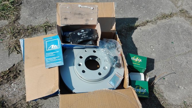

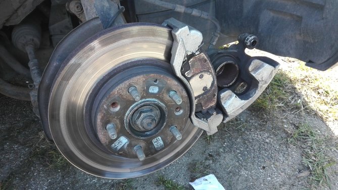

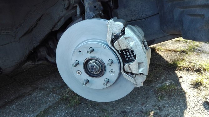

W tym roku wpadły nowe hamulce na przód, zestaw ATE. Generalnie zaczęło się od gorącego koła – zaciska nie odbija. Trocha szkoda bo klocki jeszcze nie takie stare ale jednego zdążyło przez to zeżreć.

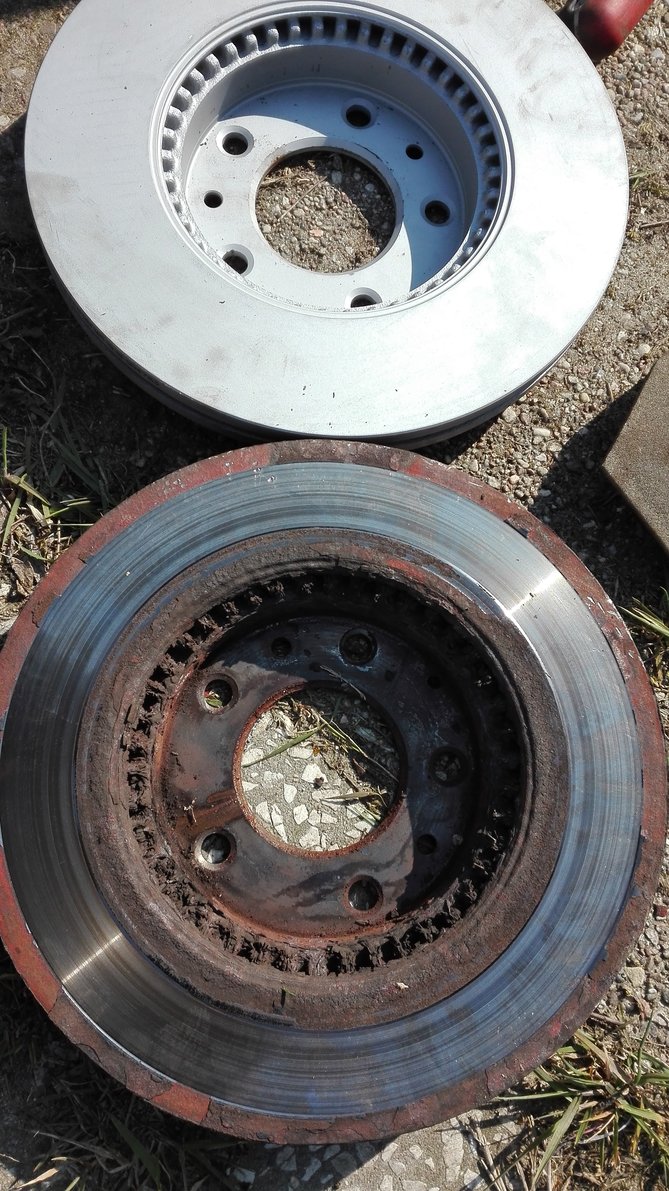

Okazało się że prowadnica skorodowała, zrobił się taki dziwny pęcherz pod powłoką.
Tarcza z zewnątrz nie wydawała się tragiczna, ale od wewnątrz już znacznie gorzej.
Po złożeniu oczywiście hamowanie znacząco się poprawiło. Taki sam komplet trzeba teraz jeszcze na tył założyć, boję się tylko że będzie dużotrudniej śruby jarzma odkręcić :|

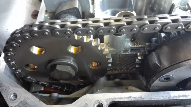

W tym roku kolejny raz pomierzyłem luzy zaworowe, ssące bez zmian (w normie) ale wydechowe już były stanowczo za ciasne – średnio ok 0,15.
Chciałem sam się zabrać za regulację ale pokonała mnie śruba od napinacza. Czytałem że udaję się wyjąć wałki bez luzowania napinacza, ale nie ryzykowałem, bo mogłoby się to skończyć lawetą.

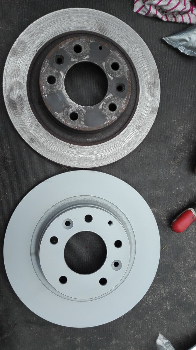

Postprzez Marwis » 30 lip 2020, 21:04

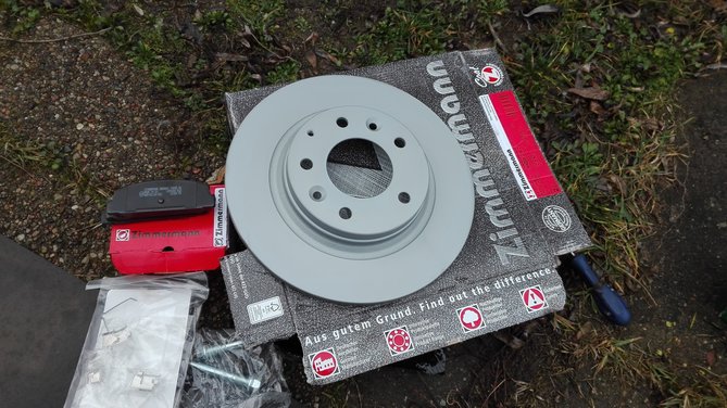

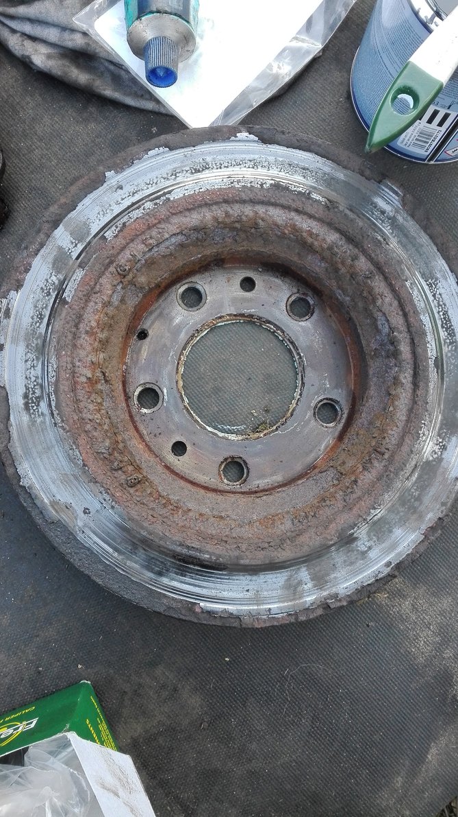

Niecały rok po przednich hamulcach skończyły się tylne. Akurat wypadło to w czasie kiedy nie miałem czasu na wymianę więc jeździłem ze dwa tyg bez okładziny, ale jako że i tak planowałem wymienić tarcze więc nie było szkoda.
Wszedł zestaw Zimmermanna, nowe blaszki, sprężynki i prowadnice:
od zewnątrz nawet nieźle wytoczona :)
Od środka była już tragedia

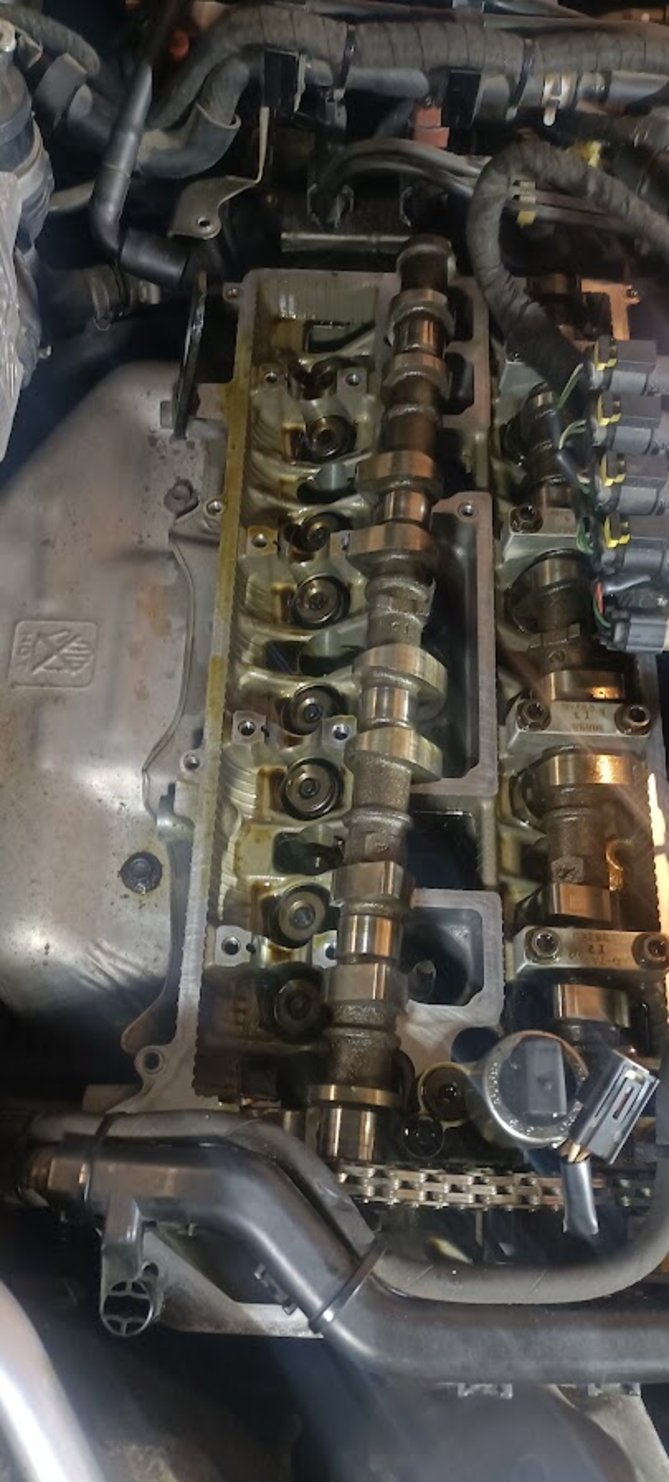

Postprzez Marwis » 29 gru 2024, 21:25
Mazda dalej jeździ, ostatnio sam robiłem regulację luzów zaworowych:

Postprzez zadra » 30 gru 2024, 21:15
Marwis napisał(a):Mazda dalej jeździ, ostatnio sam robiłem regulację luzów zaworowych:
jednak nie zdejmowałeś kółek?
Szlifowałeś szklanki, czy wymiana ?

Postprzez Marwis » 30 gru 2024, 22:55
nie, do zdjęcia wałka nie trzeba odkręcać koła zębatego, zluzowanie napinacza wystarcza, choć mi nie udało się tyle naciągnąć łańcuch żeby udało się zablokować ślizg napinacza.
Zdecydowałem się szlifować samodzielnie ze względu na ceny i czas oczekiwania na nowe.
Kupiłem frezarkę górnowrzecionową i szlifowałem pilnikiem. Frez trochę za szybko zbierał materiał.
Szlifowałem wszytkie wydechowe szklanki i udało mi sie w siedmiu trafić w zamierzony wymiar, na jednej wyszło mi 0,02mm mniej niż chciałem, więc generalnie lepiej niż mogłem oczekiwać.
Miałem zapasowe szklanki z poprzedniej regulacji w razie jakbym musiał poprawiać.

Postprzez zadra » 31 gru 2024, 12:47
Marwis napisał(a):Kupiłem frezarkę górnowrzecionową i szlifowałem pilnikiem
Nie wymyśliłbym takiego rozwiązania.
ręką "robiłeś" dokładność?
Pozazdrościć tylko <spoko>
Historie mojej młodości :
Od: 27 cze 2007, 18:07
Posty: 3312 (39/88)
Skąd: z odmętów
Auto: HONDA civic VIII
Postprzez Marwis » 31 gru 2024, 22:20
Nie wiem czy tu ktoś nie pisał o takiej frezarce, na pewno na YT widziałem jakiś film.
A szlifierz w Gdańsku samych szklanek robić nie chciał...
Generalnie trzeba z wyczuciem. Pomaga regulacja głębokości żeby nie wjechać za głęboko ale jest stanowczo zbyt mało precyzyjna żeby na niej polegać. Więc ciągłe kontrolowanie wymiaru mikrometrem do skutku.
