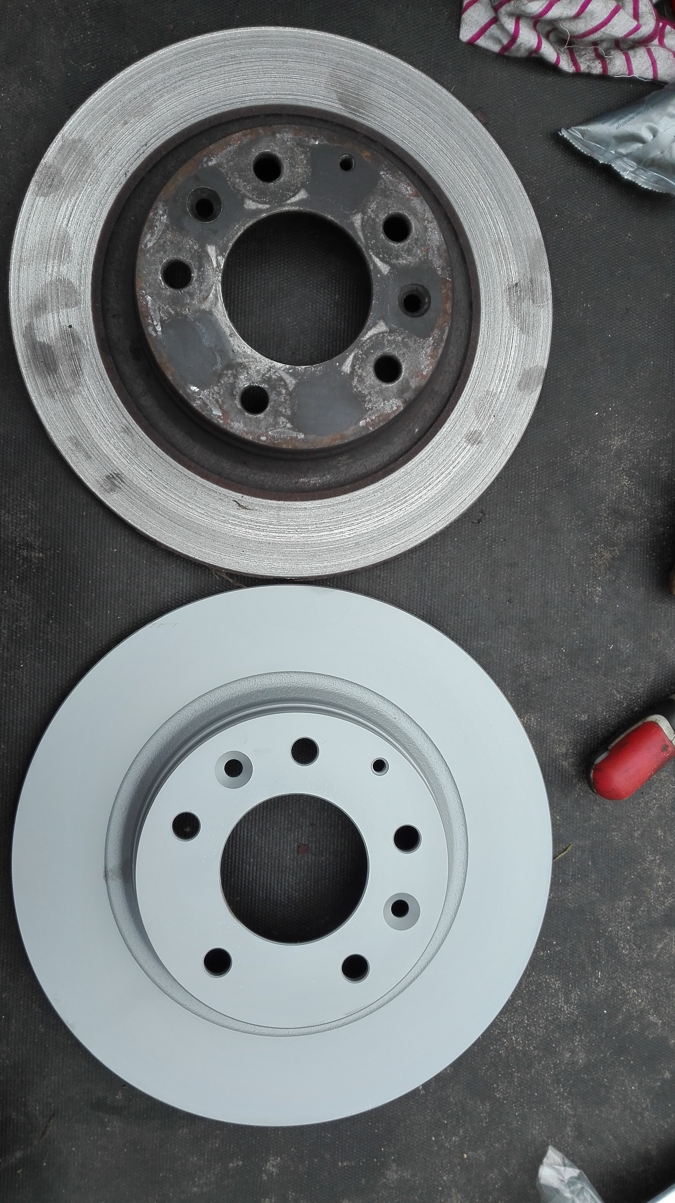

Postprzez Marwis » 30 lip 2020, 20:04
Niecały rok po przednich hamulcach skończyły się tylne. Akurat wypadło to w czasie kiedy nie miałem czasu na wymianę więc jeździłem ze dwa tyg bez okładziny, ale jako że i tak planowałem wymienić tarcze więc nie było szkoda.
Wszedł zestaw Zimmermanna, nowe blaszki, sprężynki i prowadnice:
od zewnątrz nawet nieźle wytoczona :)
Od środka była już tragedia
