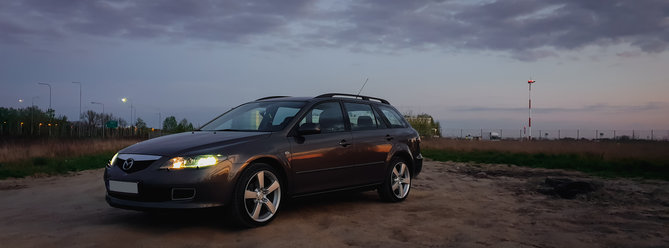

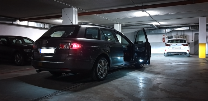

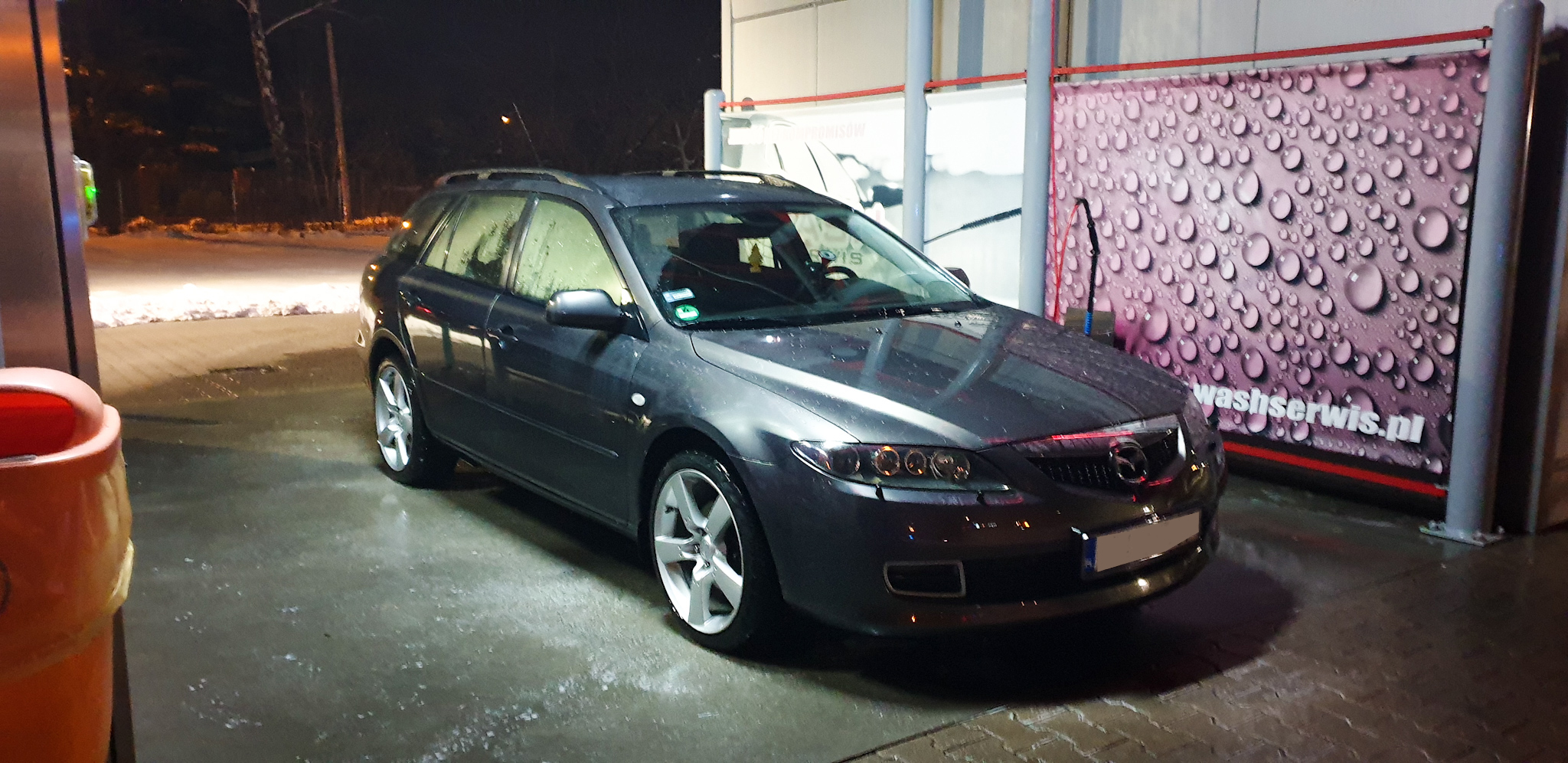

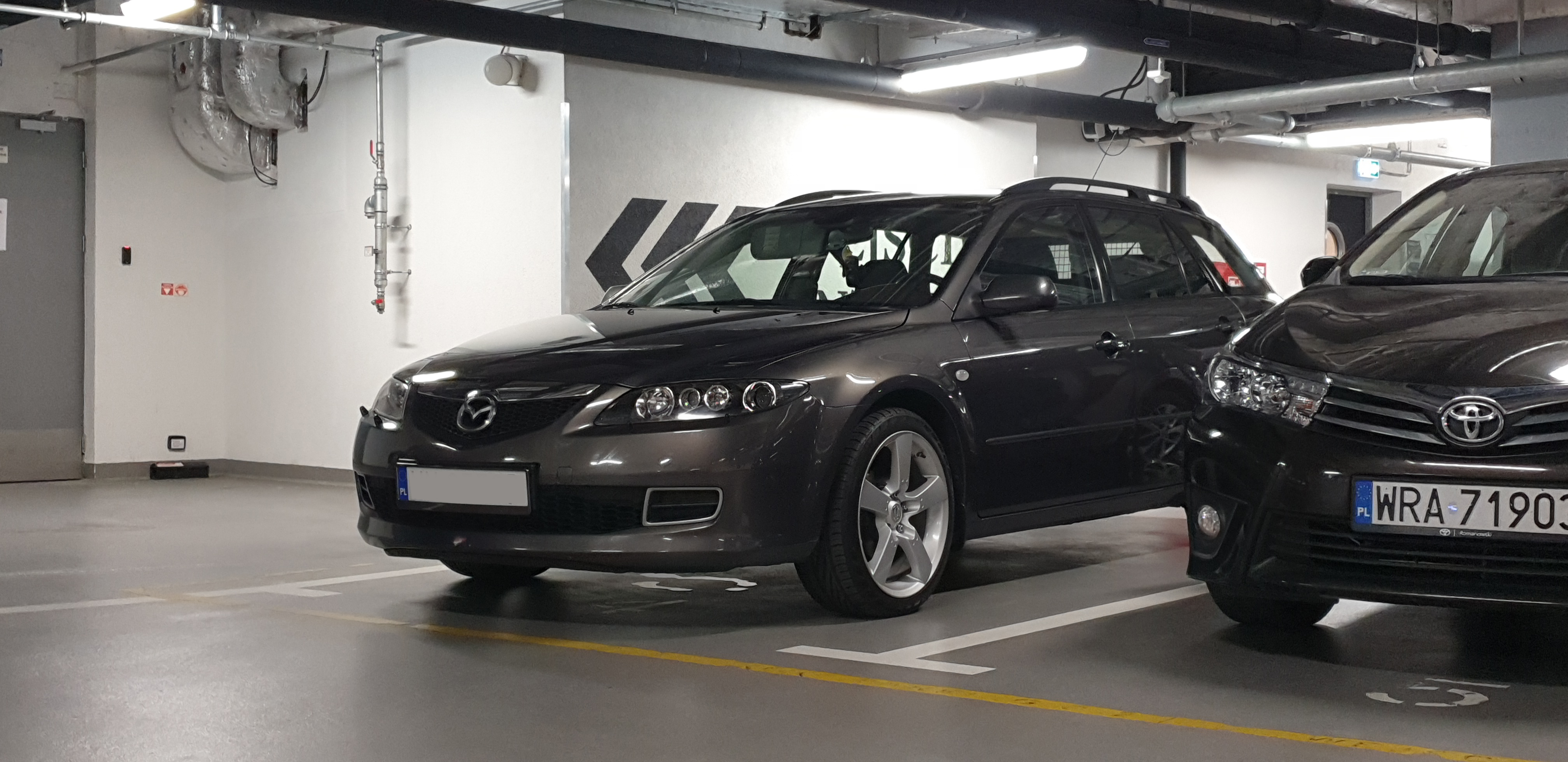

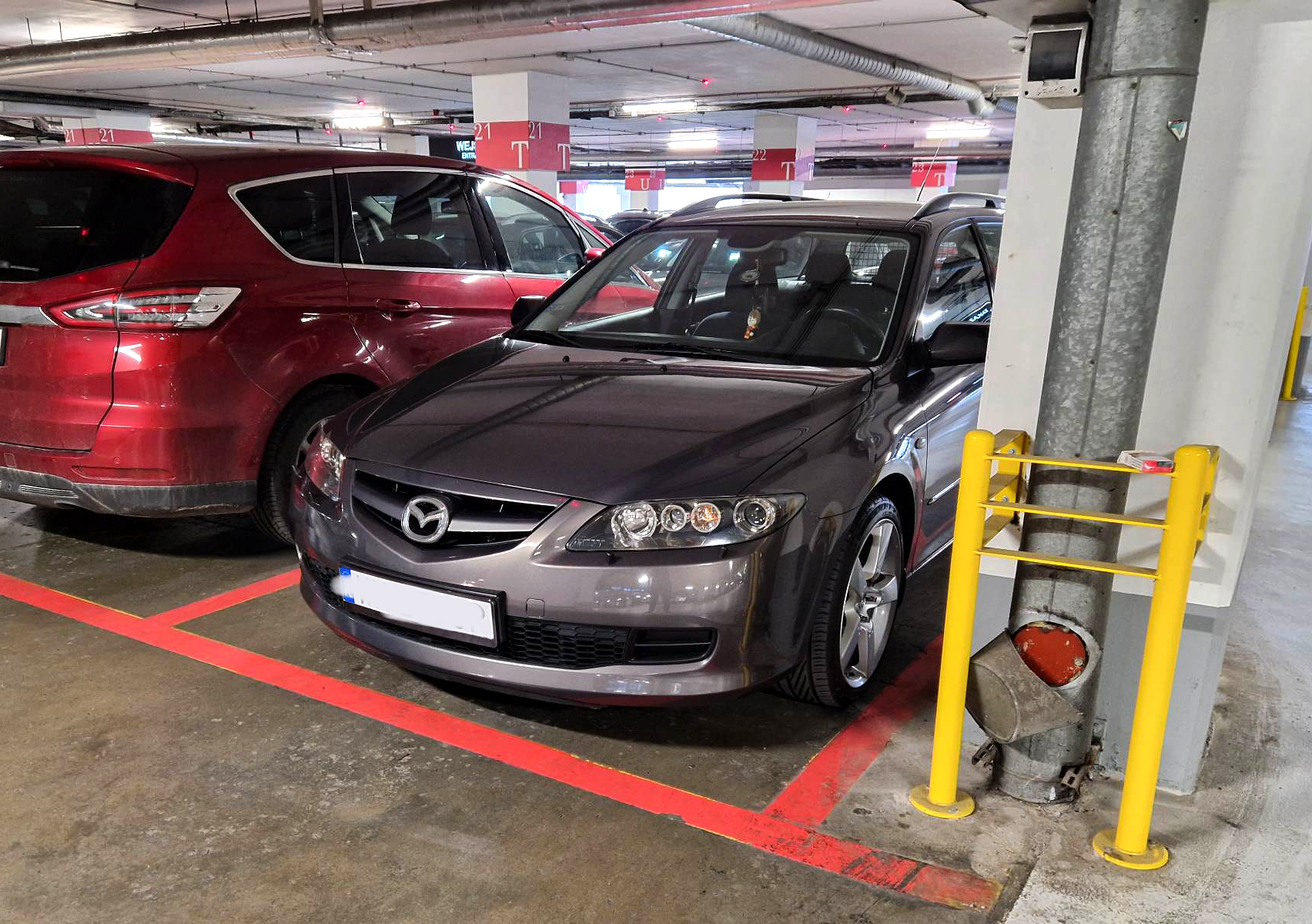

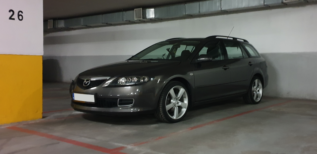

Zdjęcia
Garażowa sesja, czekamy na cieplejsze i dłuższe dni, bym zdążył wrócić do domu z pracy zanim zrobi się ciemno <lol>
Czekając na cieplejsze dni

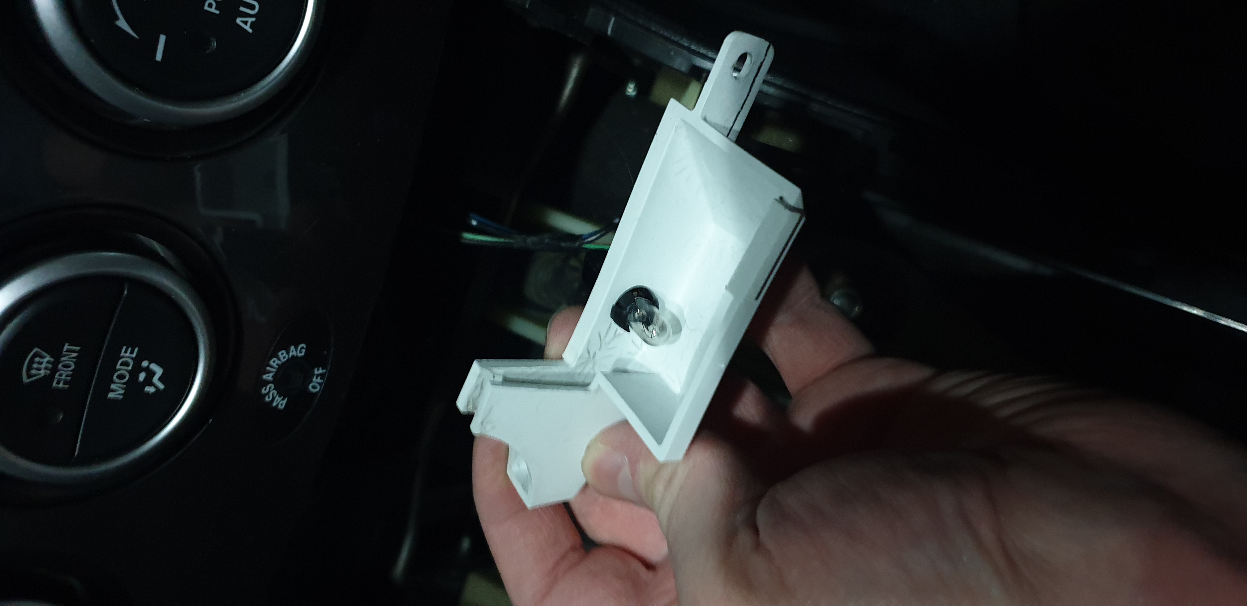

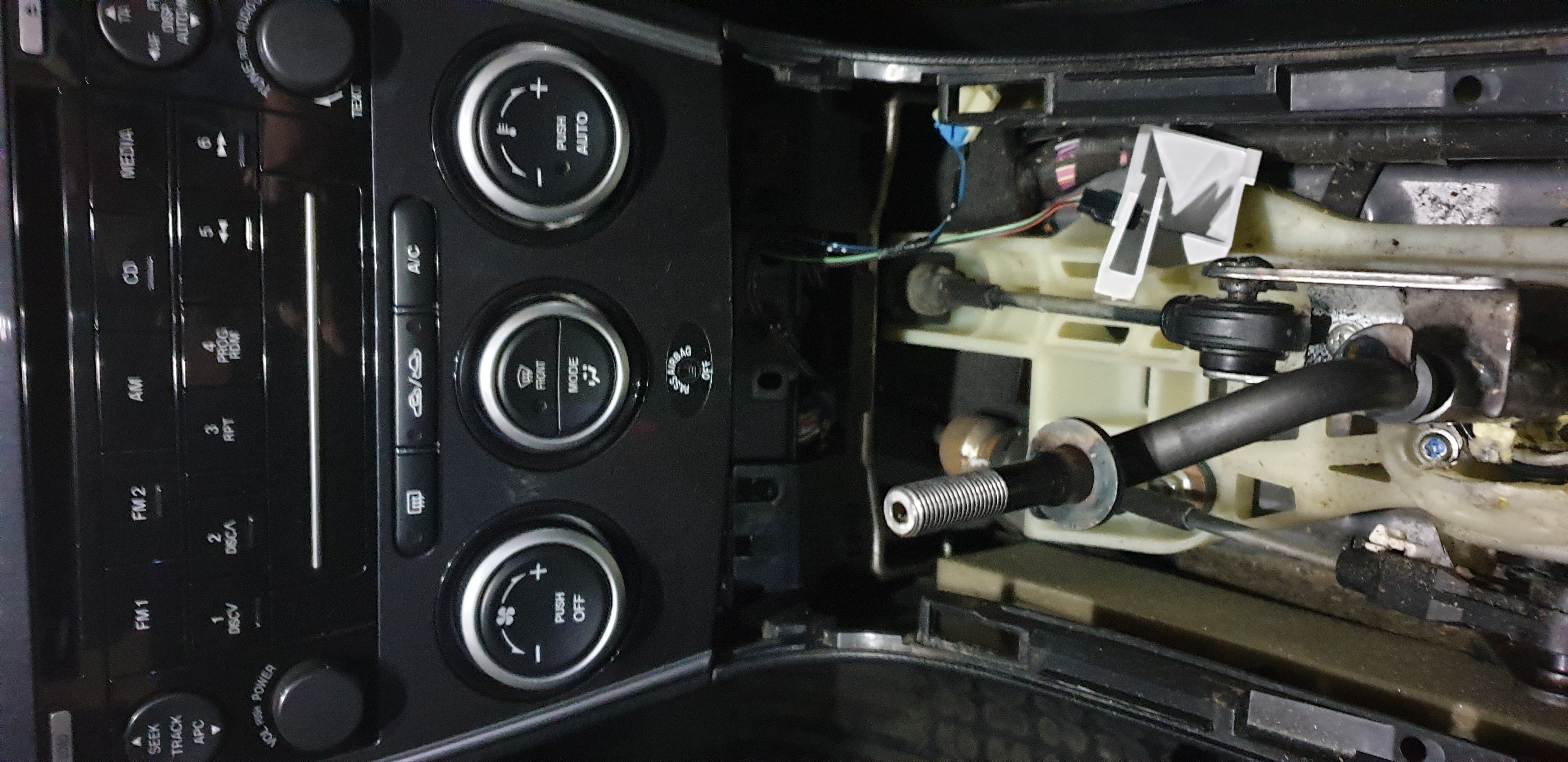

Żeby nie było pustego posta, niedzielne popołudnie upłynęło mi na montowaniu zmieniarki bluetooth, mam jeszcze mikrofon do zestawu głośnomówiącego, ale nie miałem już czasu ani siły się teraz z tym bawić, po i tak aktywnym weekendzie. Wiem gdzie chcę zamontować mikrofon, wiem jak pociągnę kabel, ale nie chciało mi się już demontować słupka, nie bardzo wiem jeszcze w jaki sposób on jest zamontowany i nie chciałem robić nic na siłę. Póki co muzyka gra i nie trzeba bawić się z płytami :D.
Przy okazji prawie urwałem kabelki od podświetlenia popielniczki, w większości filmików jakie oglądałem z demontażu radia ludzie odpinali tylko kostkę od zapalniczki, tutaj musiałem odkręcić cały ten plastik z oprawką. Nawet nie wiedziałem że tam ten kabel jest :D

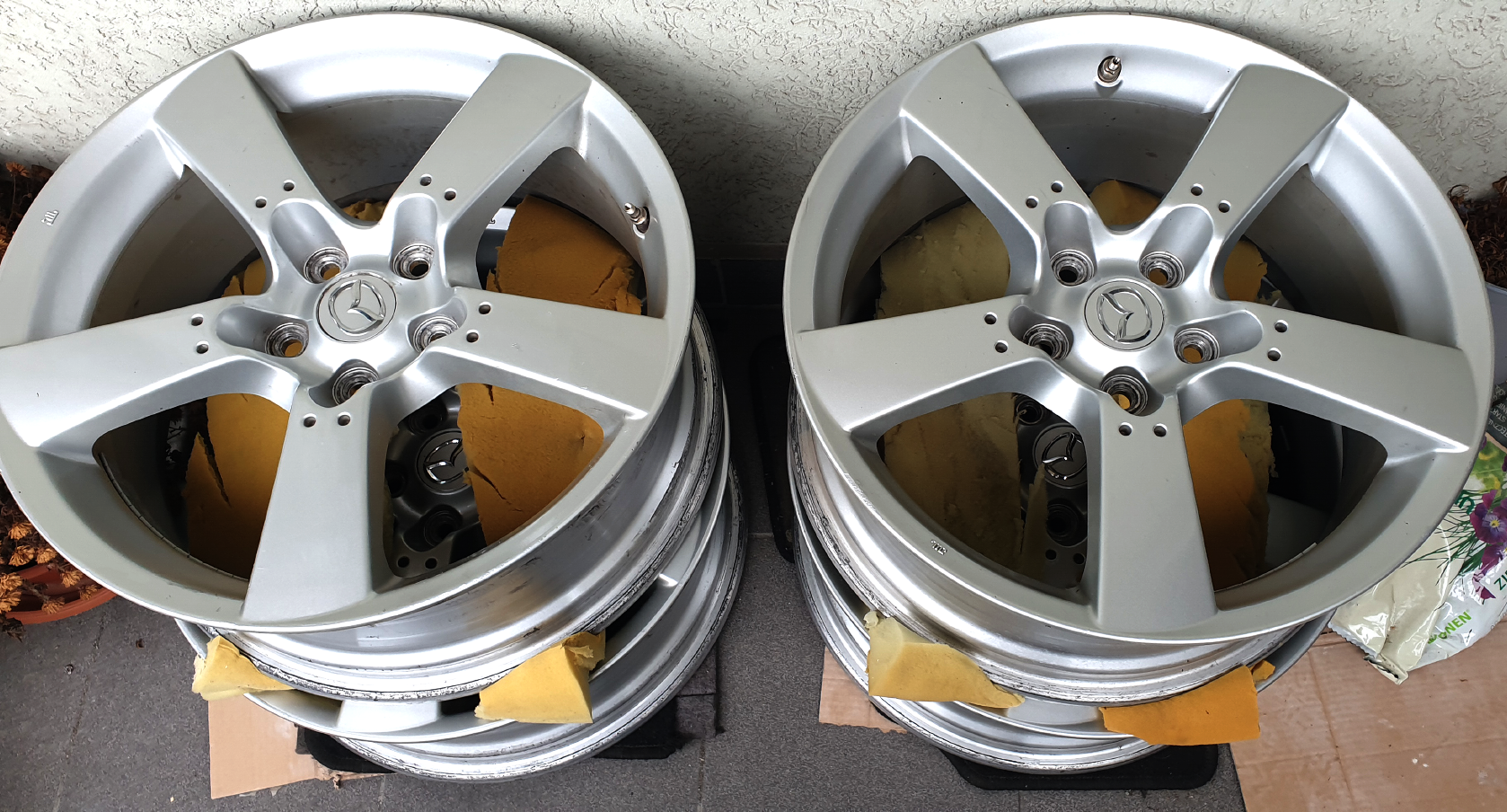

No i reksie na lato założone, samochód i tak stoi w garażu, a w dzień jest już ciepło, postanowiłem ogarnąć to zanim zaczną się kolejki. No jest wysoko, ale nie wszystko na raz :), tak czy siak musiałem kupić nowe opony, więc wolałem najpierw ogarnąć felgi i już na nie kupić opony, niż kupować opony na 16 a za rok sie zastanawiać co zrobić letnimi oponami na ori 16''. Sprężynki są w planach, chociaż pewnie przez te nieplanowane koszty z amortyzatorami, odrobinę dalszych. Ale tylko odrobinę <glupek2>

Ładniutka Mazda :) Ale znowu te rexy, to już nie ma innych felg <co?> <lol> Szerokości i bezawaryjności :)
Postprzez Matz » 9 kwi 2022, 12:29
Taak wiem, że rexy, ale tak naprawdę ciężko jest znaleźć tak ładną felgę do tego modelu w tych pieniądzach. W moim odczuciu jest to chyba najlepsza felga w stosunku cena-wygląd i jakość do tego modelu. Więc jak miałbym dać nawet po 500 zł za sztukę za chińczyka to ja i tak dałem sporo mniej i to z wysyłką :). W aucie też trzeba było troche rzeczy zrobić na start więc to chyba najbardziej ekonomiczny i najładniejszy wariant na nowe felgi. Ostatecznie na ulicach i tak praktycznie nie widuje się 6'tek na tych felgach, a na zlocie jeszcze żadnym nie byłem :P.

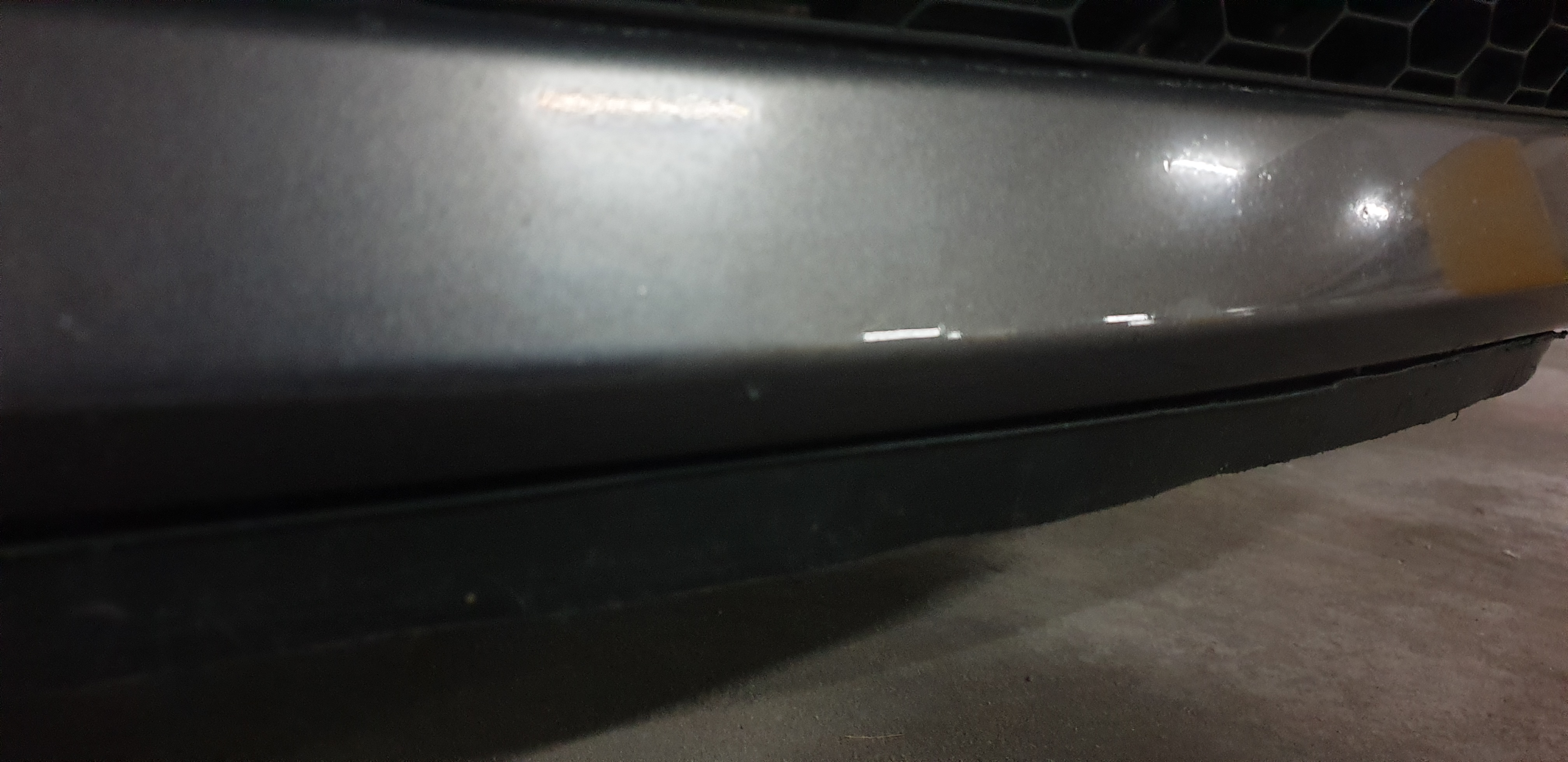

No to po majówce, w ostatnim czasie trochę pokątnie udało mi się dalej podziałać. Zacznę od mniej przyjemnej sprawy, ale na szczęście nie tak tragicznej w skutkach. Parkowałem prostopadle na parkingu gdzie ktoś mądry postawił wysoki na 20cm krawężnik a nad nim metalową barierkę, no i niestety biorąc sobie barierkę za punkt odniesienia, nie zauważyłem krawężnika i stuknąłem delikatnie zderzakiem. Na szczęście będąc zaopatrzonym w narzędzia po polerowaniu lamp, udało się spolerować najwieksze zarysowania, zostały tylko te głębsze, ale na szczęście wyrównało się na tyle dobrze, że są widoczne dopiero z bardzo bliska

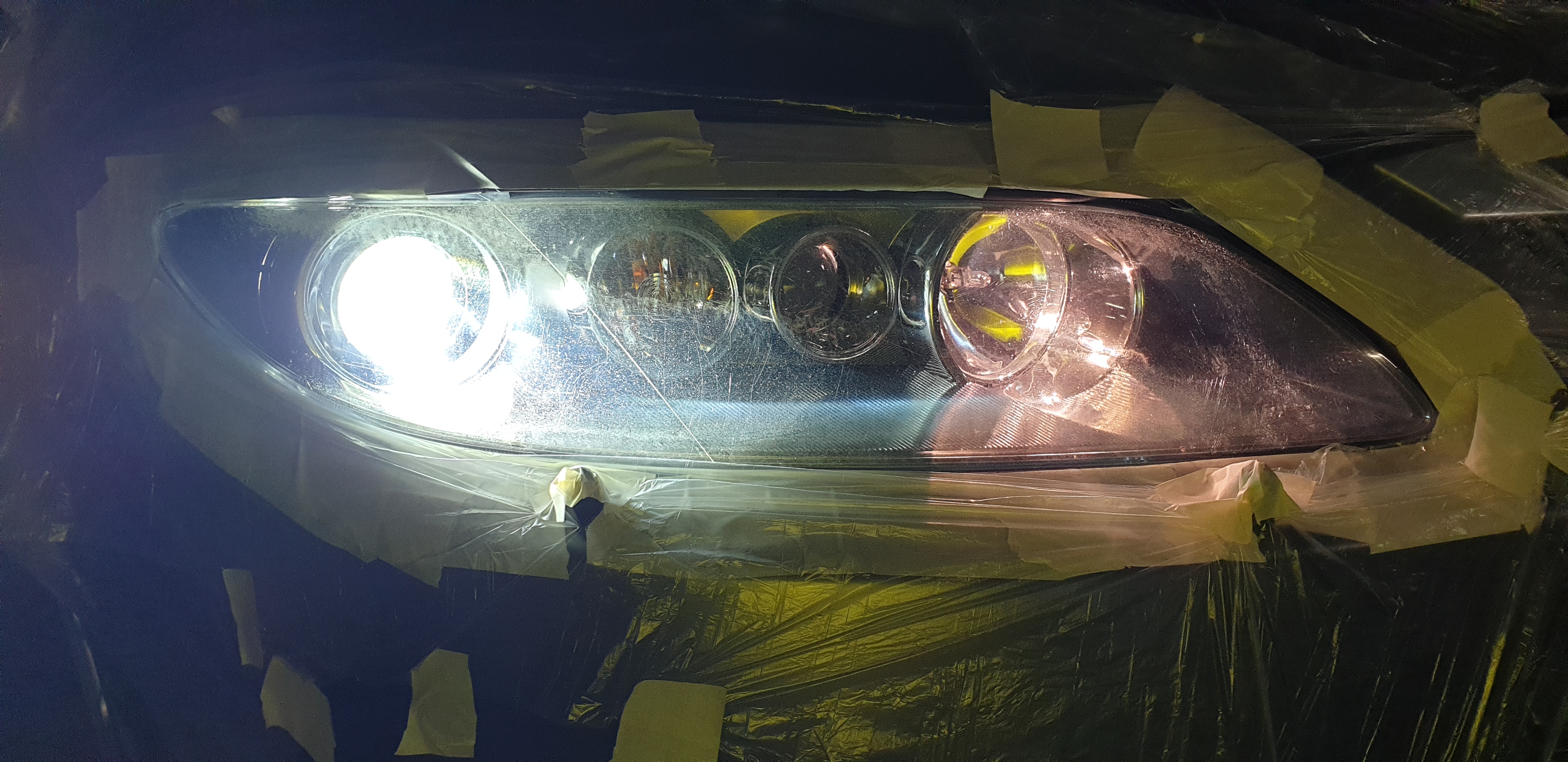

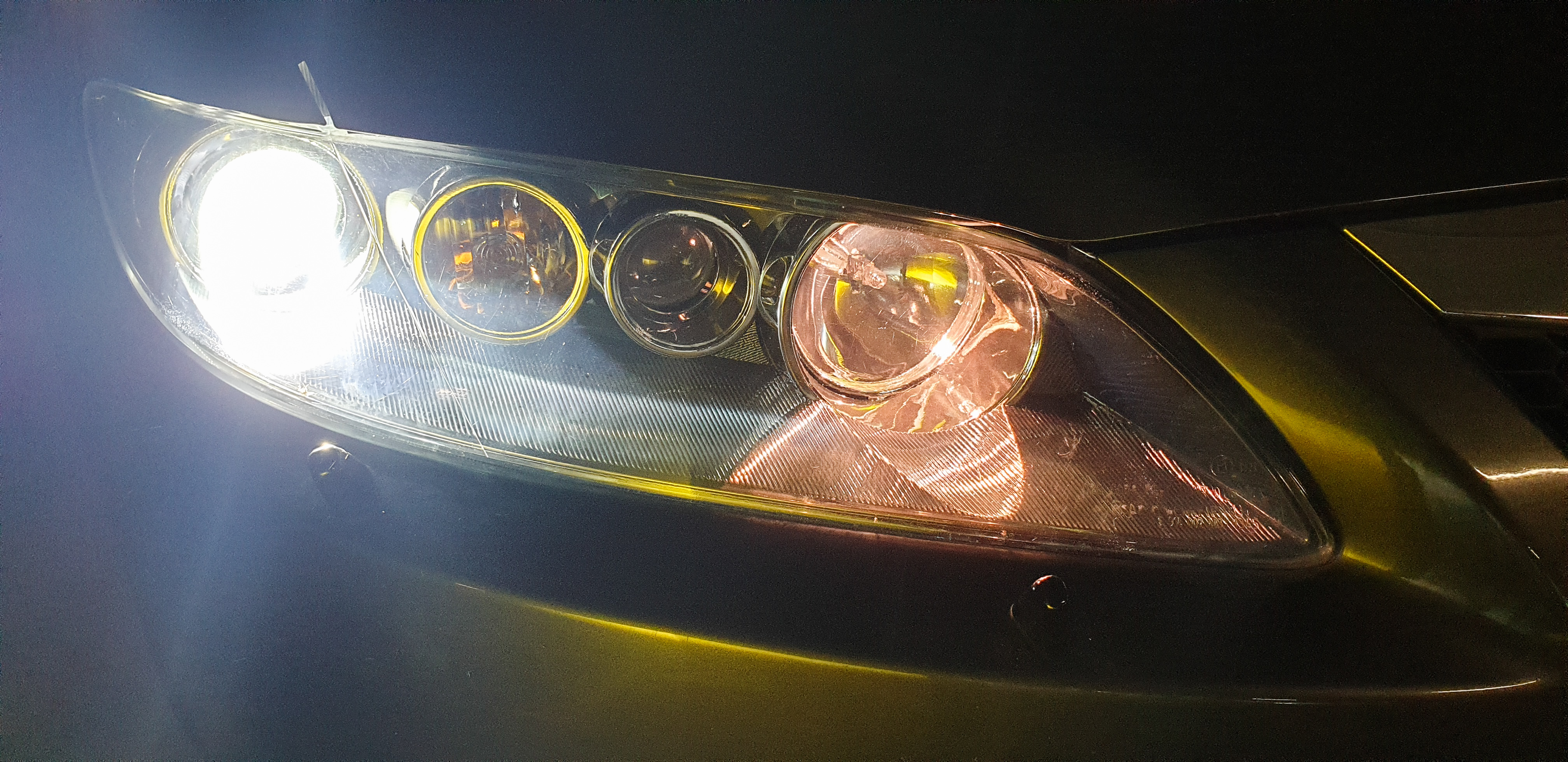

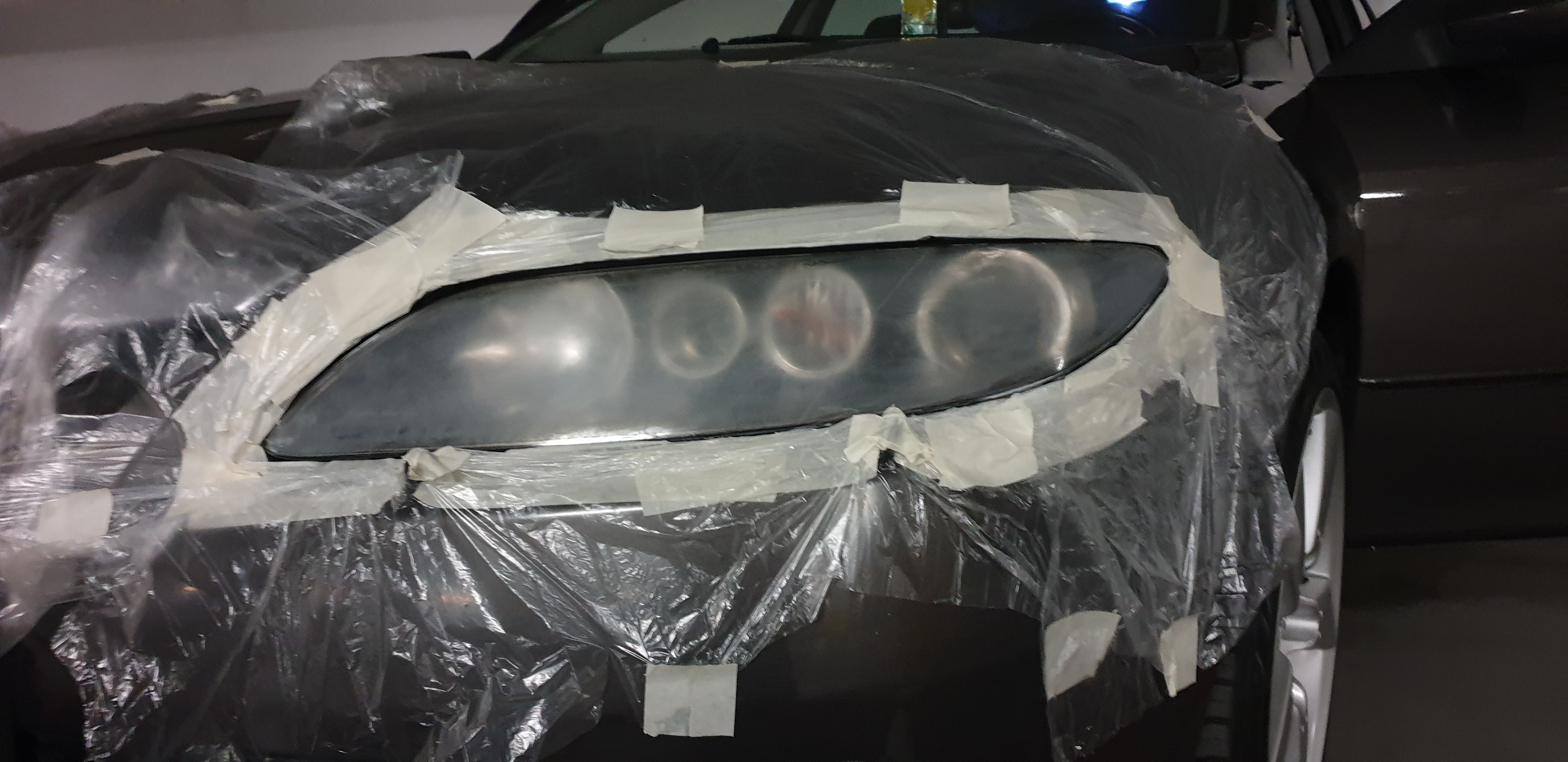

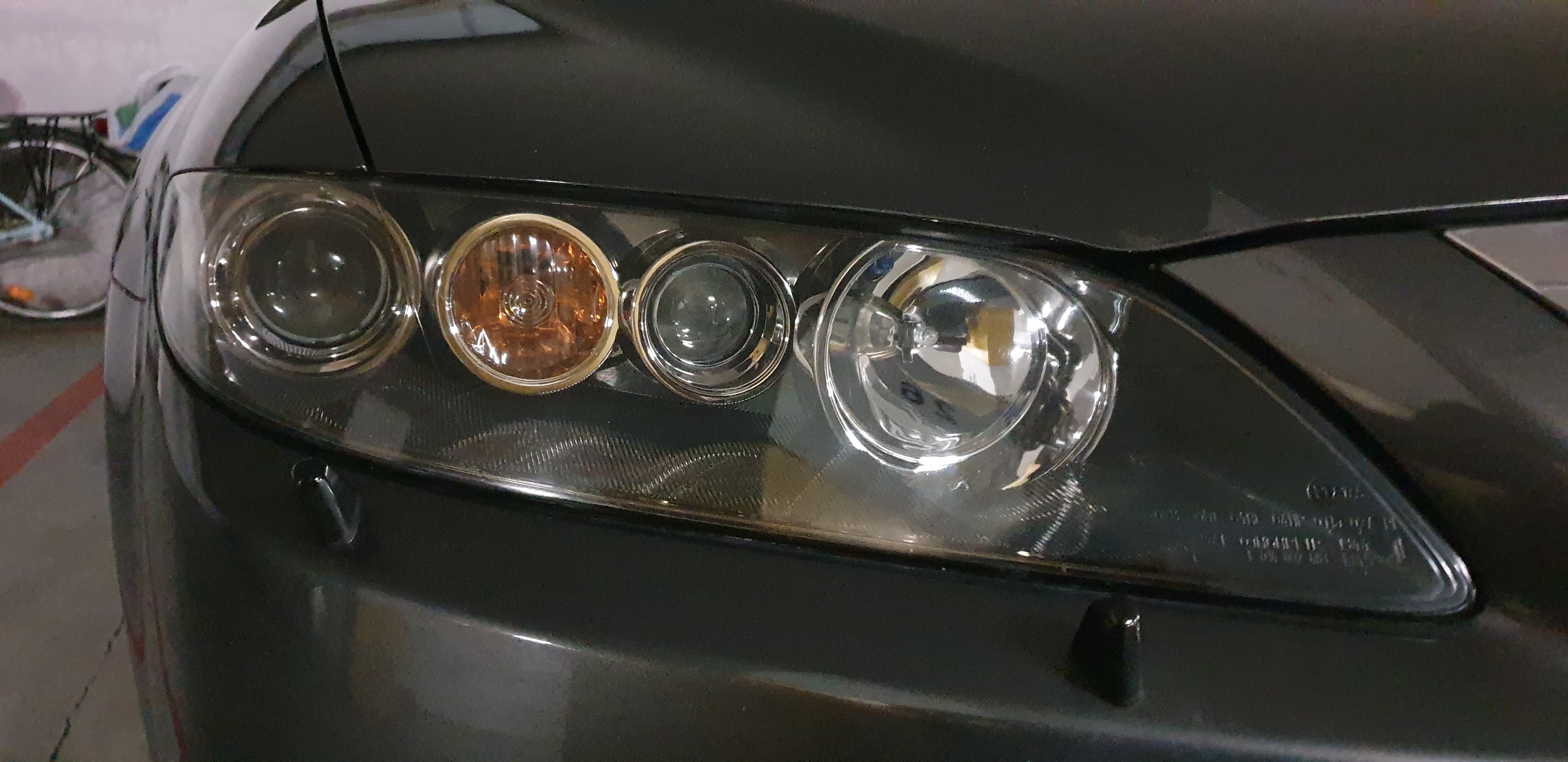

Mówiłem też, że chcę wypolerować lampy. Ogólnie operacja myślę, że się udała tak w 3/4. Na ogół jest duuużo lepiej niż było, nie udało się zebrać głębszych rysek, bo zacząłem matowić zbyt wysoką gradacją papieru ściernego, ale masę mniejszych rysek i delikatne zmatowienia na górze lamp zeszły bardzo ładnie, więc nie powtarzałem procesu, następnym razem będę wiedział co zrobić inaczej.
Przed
Po

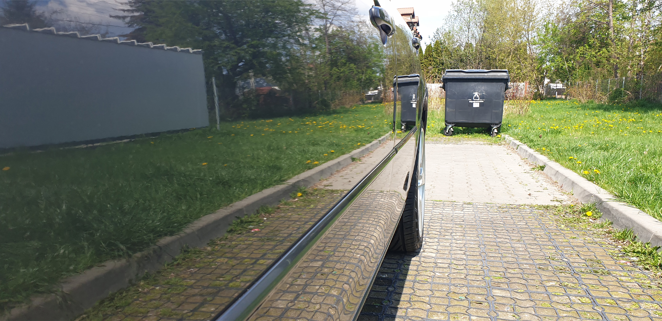

No i majówka minęła pod hasłem woskowanie i czyszczenie wnętrza po zimie
Rzeczywiście goofstuff sio2 robi super robotę, to było moje pierwsze woskowanie, przedtem podziałałem troche glinką. Mam już nawet pierwsze delikatne mycie za sobą, bo jakiś ptak postanowił zepsuć moją pracę <glupek2>

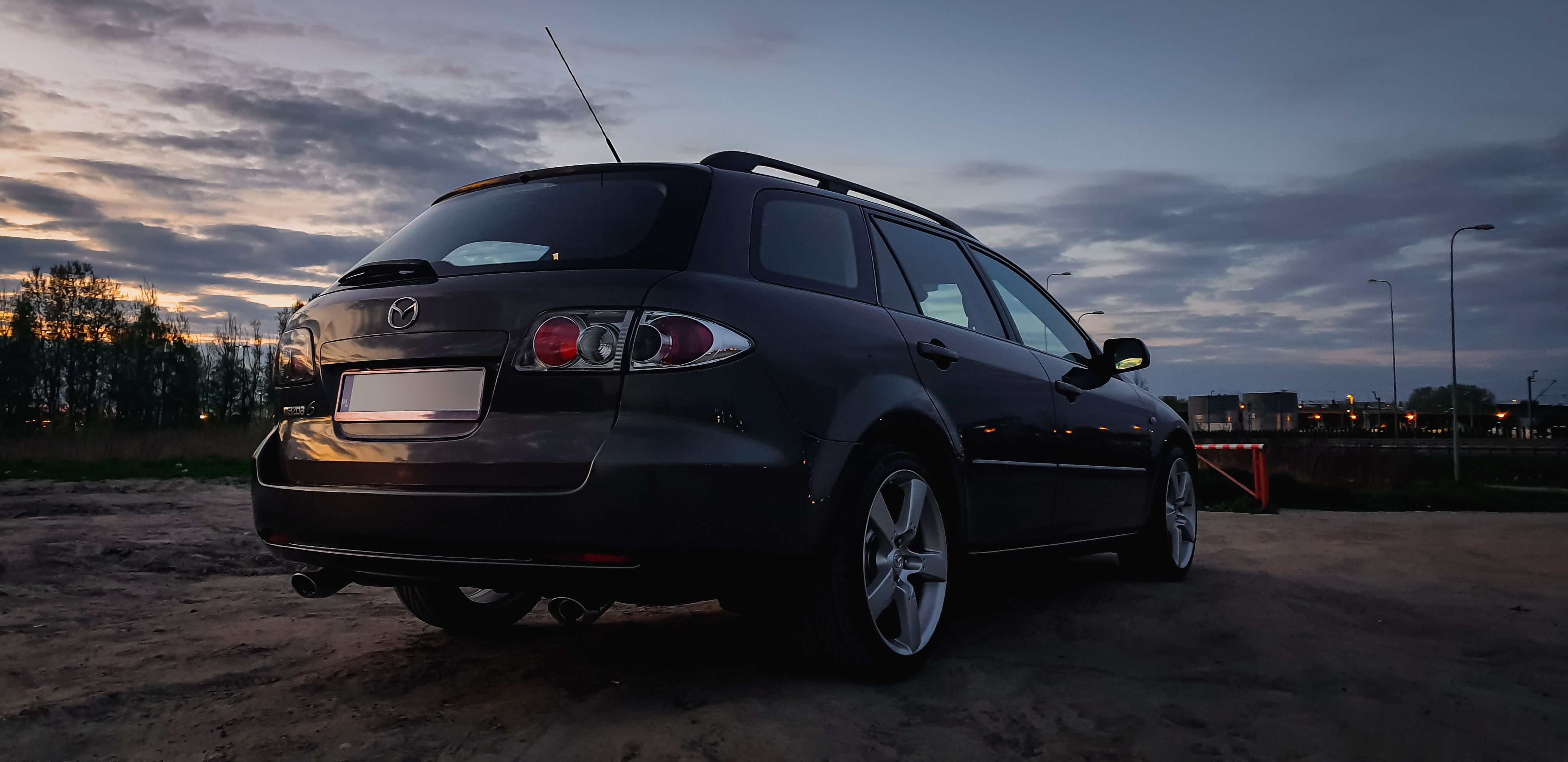

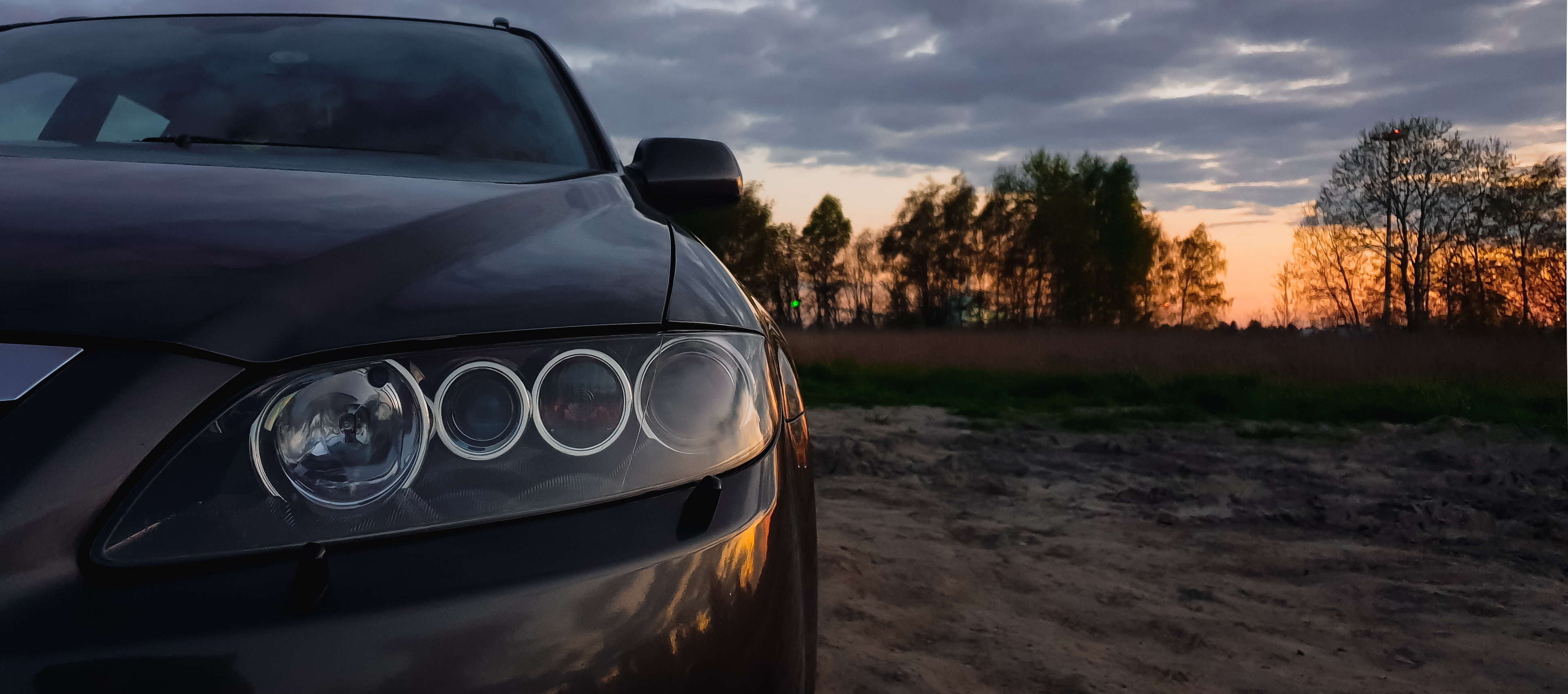

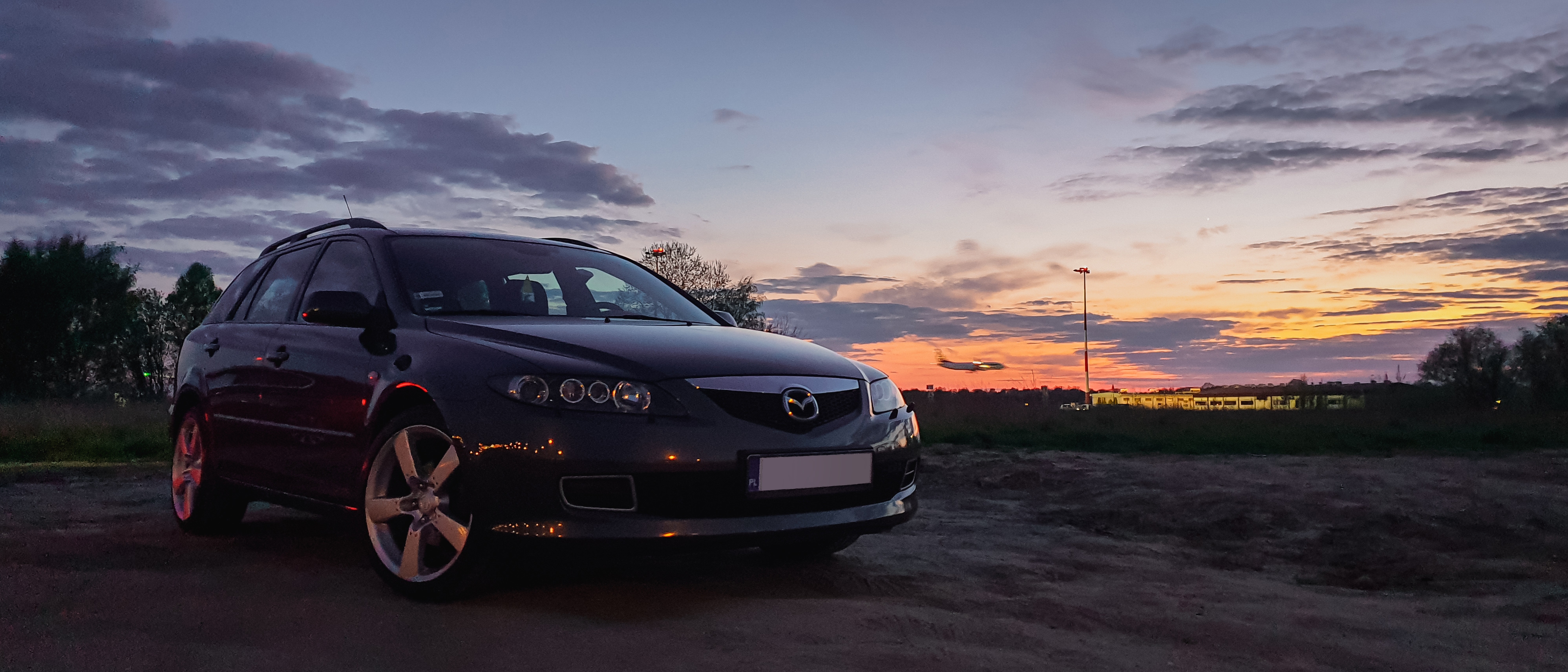

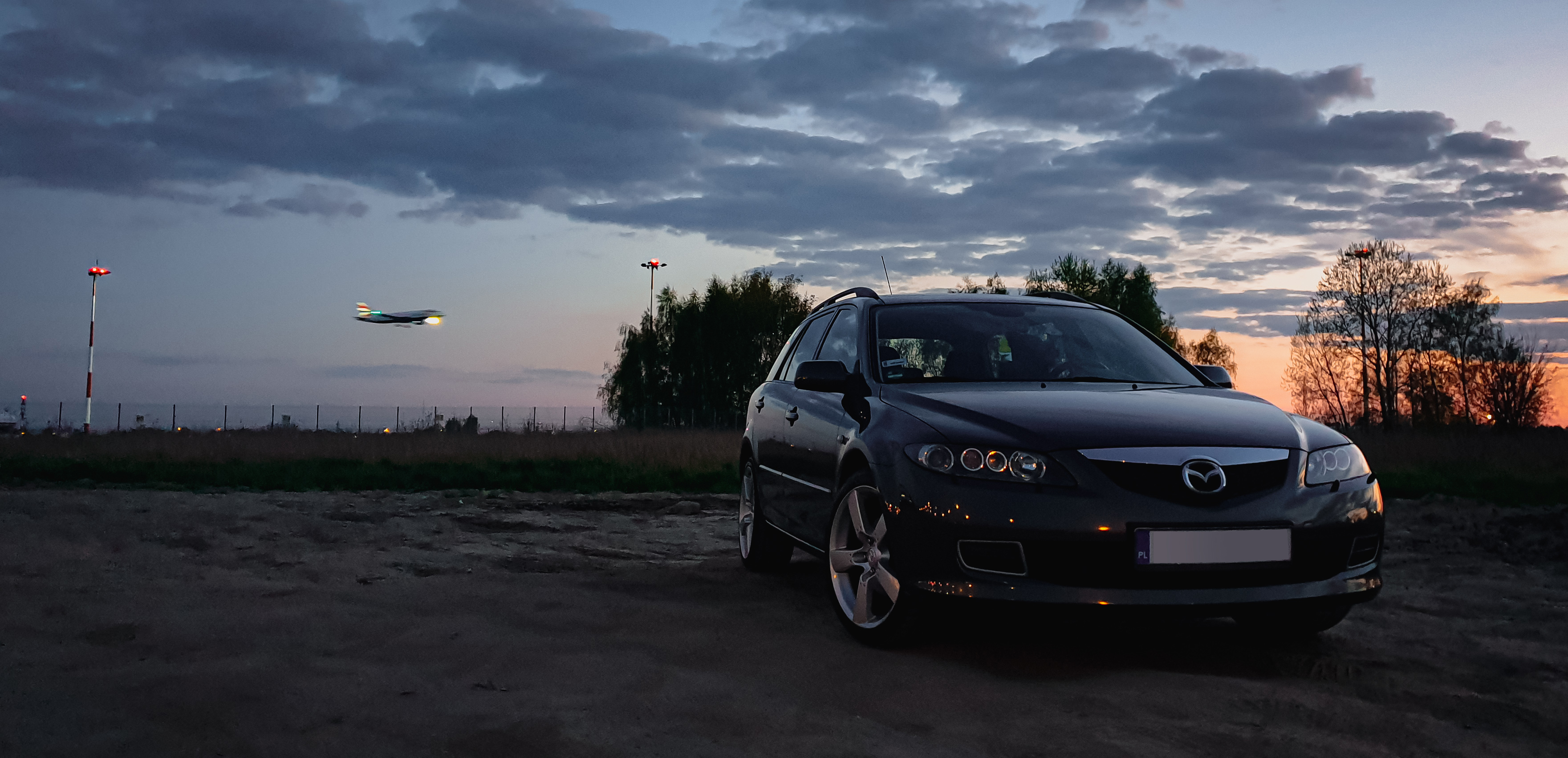

I udało się zrobić małą sesyjkę, mało ciekawe miejsce, ale szczerze mówiąc wyszło to trochę spontanicznie, robiło się już ciemno wiec wszystko było trochę na szybko, no i następnym razem muszę zabrać ze sobą aparat, a nie telefon :)

Postprzez Danmazda » 16 maja 2022, 20:08
Widać że nie tylko ja spędzałem majowy weekend przy Aucie :D Efekty widać <spoko>
Fajna miejscówka do fotek, ja niestety nie dałem rady tam podjechać, tarłem zderzakiem już przy wjeździe :]
Postprzez Matz » 17 maja 2022, 10:15
No podjazd jest lekko mówiąc średni, nawet ja bez obniżenia musiałem tam powolutku wjeżdżać, no i mam wrażenie, że na całym tym placu jest jedno jedyne "równe" miejsce gdzie można postawić auto, co też jest wyzwaniem, bo jednak sporo osób przyjeżdża tam patrzeć na samoloty lub na inne aktywności <dupa> ale słyszałem, że lepszy dojazd pod lotnisko jest w Modlinie. Trzeba będzie sprawdzić kiedyś przy okazji :D
Od: 7 gru 2021, 13:16
Posty: 21
Auto: Mazda 6 GY 2007 2.0 l benzyna
Postprzez Danmazda » 19 maja 2022, 23:56
Najlepszy widok na samoloty był od ul. Gorzkiewki. Foty fajne wychodziły, ale nigdy nie udało mi zrobić zdjęcia razem z Mazdą, za dużo gapiów tam zawsze było.

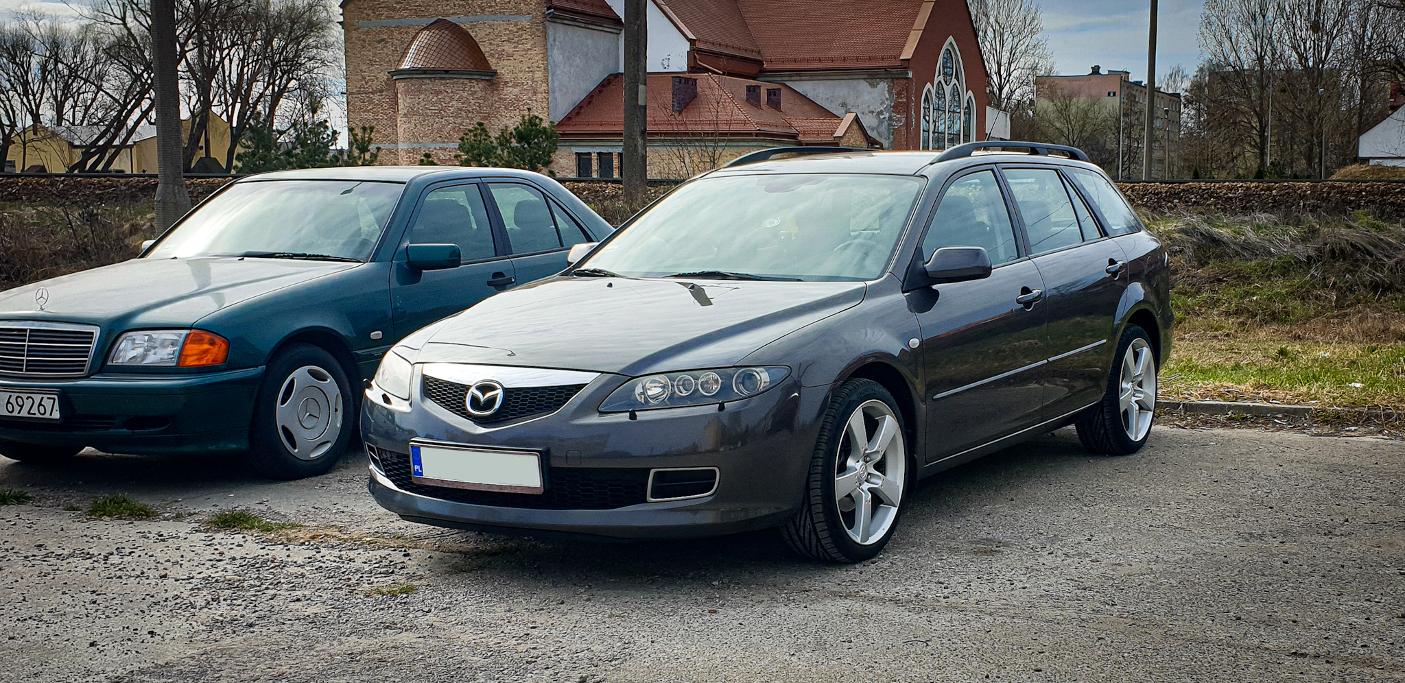

Postprzez Matz » 15 lip 2022, 13:17

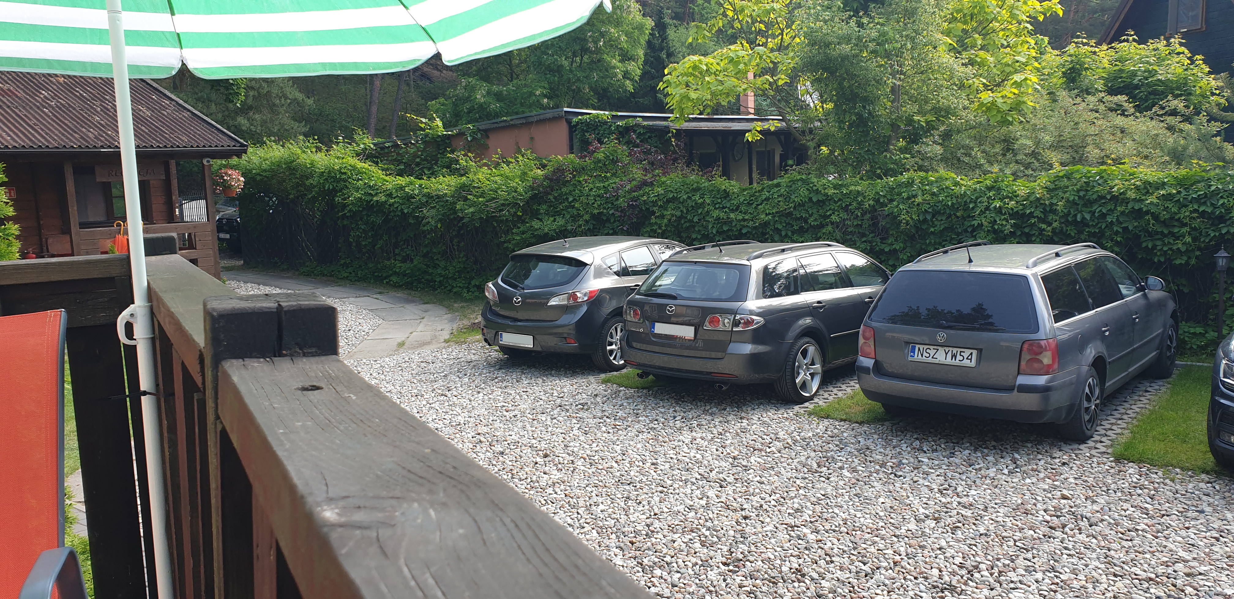

Sezon urlopowy za mną, Mazda pojechała i wróciła nad morze, powoziła trochę kilogramów po weselu. Jakiś czas temu dostała w prezencie Good Stuff Show Detailer, robi całkiem ładnie jak na szybkie podbicie po myciu, ale nie mam porównania z innymi, ponieważ to mój pierwszy tego typu kosmetyk. Jestem w połowie butelki to może następnym razem spróbuję z czymś innym :).
Ponadto z prac serwisowych wymieniony został olej na millers 5w30 z filtrem oryginał mazdy, wymieniona uszczelka pod pokrywą zaworów także oryginał mazdy, w następnym tygodniu, po ponad 2 miesiącach czekania ze względu na braki magazynowe, powinna dojść do mnie w końcu uszczelka przepustnicy. Wszystko oczywiście z mazparts :)
Olej w porównaniu do Elfa, który miałem zalany wcześniej, słyszalnie wyciszył pracę silnika, zrobiła się taka bardziej aksamitna, w trasie praktycznie go nie słychać :)
Z dosć nieplanowanych kosztów wleciała też kompleksowa regeneracja lamp, klosze zostały takie jak były, ale odbłyśniki, soczewka i regulacje zostały zregenerowane. Nie planowałem teraz tego robić, ale przy próbie regulacji lampy pękła śruba, czas jej nie oszczędzał i dosłownie ukręciła się nie stawiając żadnego oporu, a że to plastik no to niestety. Tak czy inaczej lampy świeciły słabo, odbłyśniki były wypalone a soczewka mętna wiec prędzej czy później było to nieuniknione. Dodatkowo przy okazji zostały przywrócone do życia spryskiwacze lamp.
Super jest słyszeć od kolejnych osób, zarówno obsługi serwisu jak i przypadkowych klientów w serwisie, że dawno nie widzieli tego modelu w tak ładnym stanie. Praca zaczyna się opłacać, jeszcze nie jest to ten poziom, który chciałbym osiągnąć, ale i tak jest to budujące, bo widać nie trzeba za dużo w aucie zmieniać, żeby i tak zwracało uwagę :).
a tu wakacyjnie, obok 3'ka rodziców

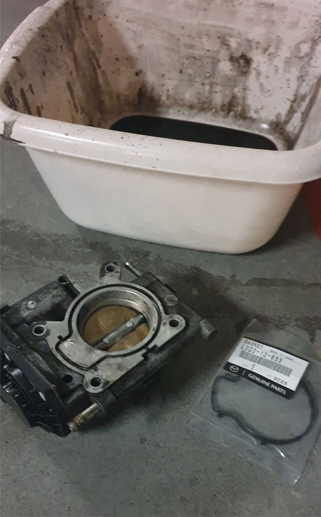

Wczoraj miałem wolne popołudnie i zająłem się w końcu przepustnicą. Było trochę problemów ze zdjęciem wężyków i kostki od sterowania przepustnicą, ale trochę kombinacji i zeszły. No cóż – tak jak przypuszczałem do przepustnicy prawdopodobnie nikt nie zaglądał od nowości. Było tam tyle nagaru że wstyd pokazywać fotkę. Długo walczyłem z czyszczeniem, żeby to wszystko rozpuścić, ale udało się, reset ECU zrobiony, po kilkunastu kilometrach obroty pięknie stoją w miejscu i nie trzęsie już budą :).
Wrzucę za to fotkę zrobioną w trakcie czyszczenia, gdy przepustnica zaczęła przypominać przepustnicę :D

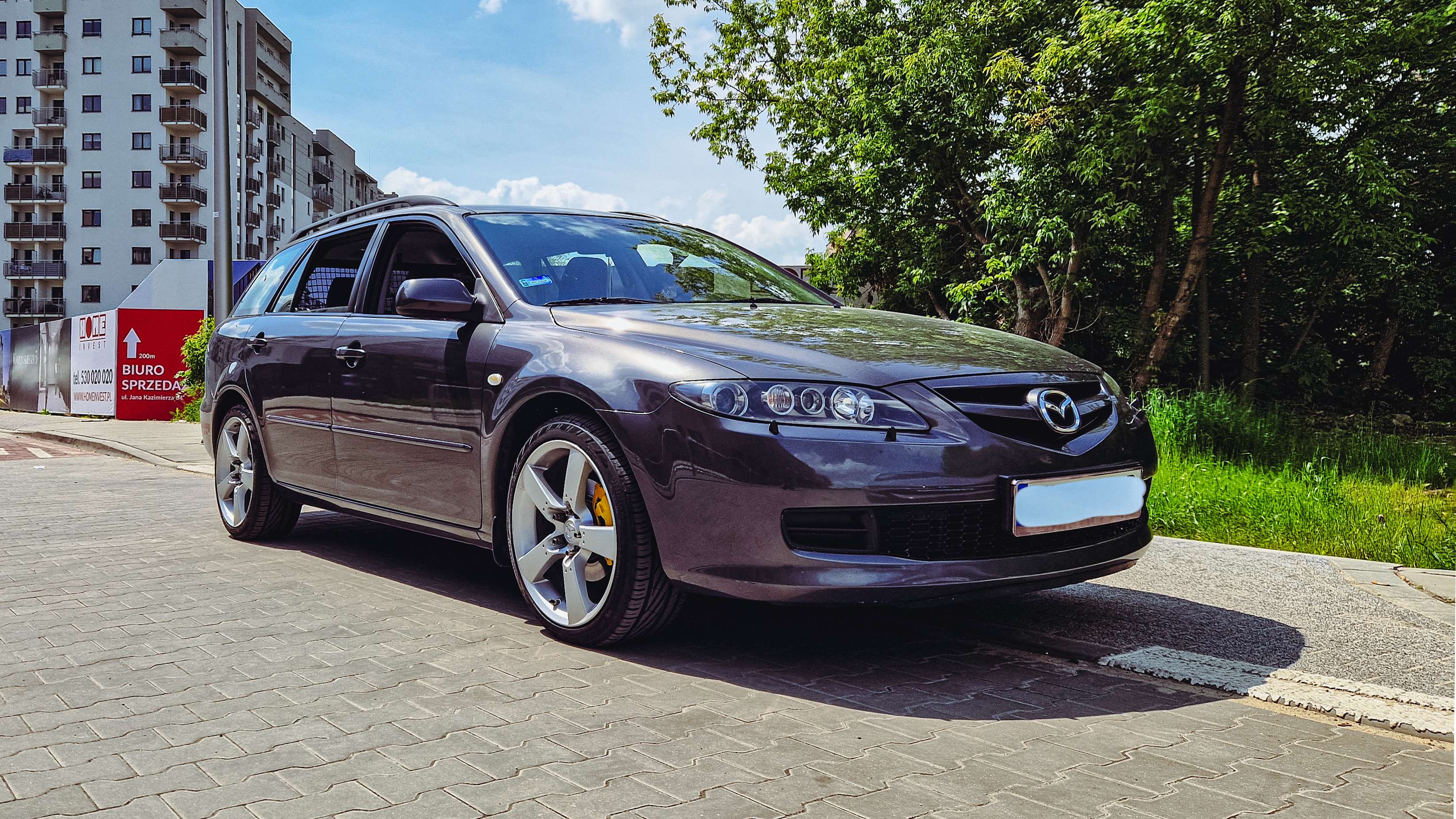

Postprzez Matz » 22 maja 2023, 09:34
Dawno nie było żadnego update'u z mojej strony, ale co – samochod jeździ bez większych problemów.
Ostatnio wymieniony olej ponownie na millers 5w30, ori filtr oleju i nowe świece NGK od mazparts. Do tego zrobiona płukanka millersa.
Z innych rzeczy mazda dostała wosk od softa dark fusso i quick detailer polecony przez Tasman20Wroc czyli luxury gloss też od softa. Wiem ze opinie o wosku są różne, że są lepsze itd, ale ostatecznie zdecydowałem się na niego z racji stosunku ceny do wielkości puszki i łatwości aplikacji. Luxury gloss też dociera się znacznie łatwiej niż poprzedni Good Stuff Show Detailer, który na ciemnym lakierze zostawiał mi smugi i za nic nie moglem go dobrze dotrzeć, a też zazwyczaj nie mam czasu spędzać godzin na myjni czy przy aplikacji wosku. Ostatecznie dzięki temu że wszystko łatwiej się dociera i nie pozostawia smug mam wrażenie, że efekt jest lepszy niż przy poprzednim wosku i QD od good stuff'a.

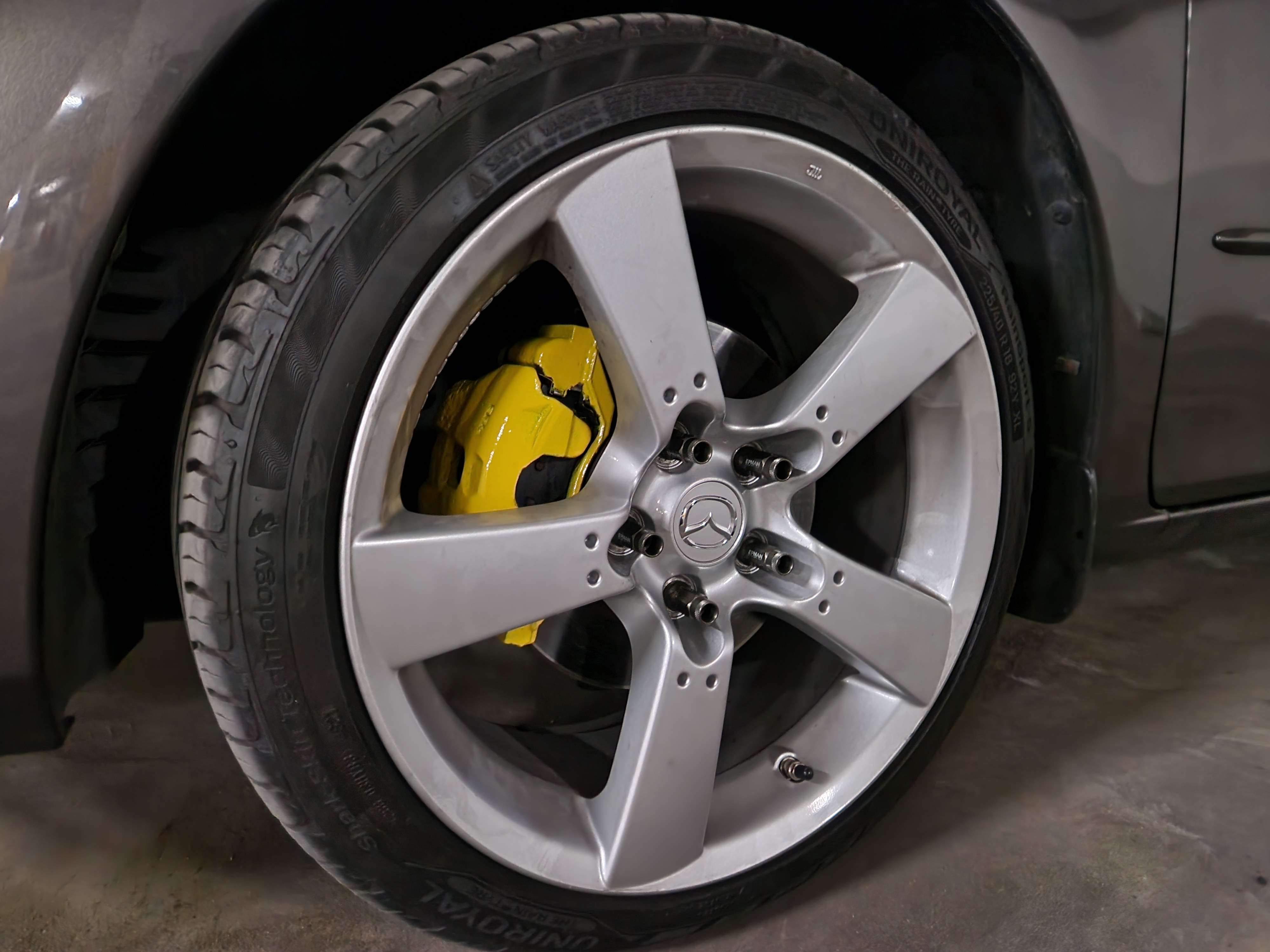

Do tego wszystkiego zaciski zostały pomalowane na żółto, chociaż wymaga to jeszcze drobnych poprawek, bo nie mogłem ruszyć śrub od jarzma, zajmę się tym przy najbliższej okazji – pewnie przy wymianie klocków. Wleciały długie nakrętki w kolorze gunmetal, które fajnie grają z kolorem karoserii i rzecz, która wpadła mi totalnie przypadkiem – grill od wersji tamura, w dodatku w kolorze. Zawsze odkładałem to na później, bo nie miałem czasu latać po lakiernikach, ale jak trafiła się okazja kupić w kolorze to skorzystałem :)
