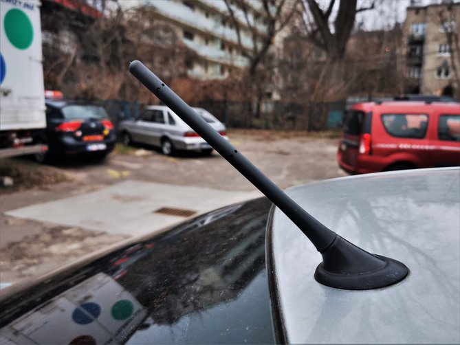

Co się stało z tą antena? Ty masz tą sama co ja z napisem mazdaspeed tyle że mi napis szedł po kilku tygodniach <lol>

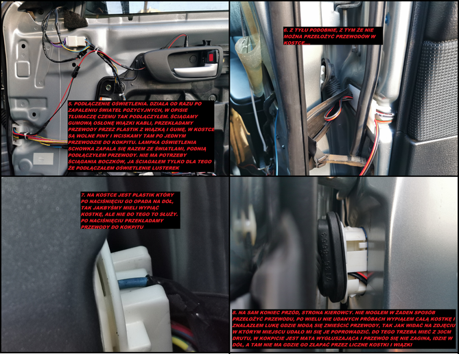

Całkiem spoko patent. Zastanawiałem się jak pociągnąłeś zasilanie od kabiny ale przecież nie trzeba bo jest ta lampka w drzwiach. W sumie to samo można zrobić z klamkami. Wystarczy się wpiąć w podświetlenie panelu sterowania szybami. On się chyba tylko świeci przy włączonych światłach.

Kamilwwa napisał(a):Co się stało z tą antena?
W mojej napis został :D
Teraz jest taka, zwykła :)
Mr_Bartek napisał(a):Wystarczy się wpiąć w podświetlenie panelu sterowania szybami
Też tak myślałem <oczy> ale nic z tego, ciągnę kable do kokpitu.

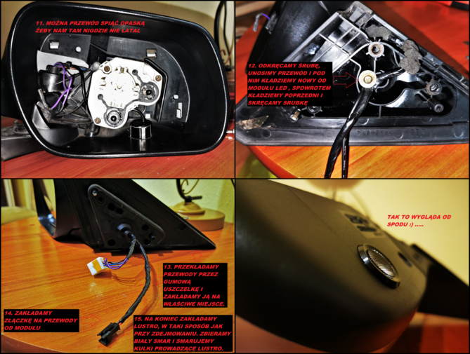

Postprzez Danmazda » 2 kwi 2021, 03:32

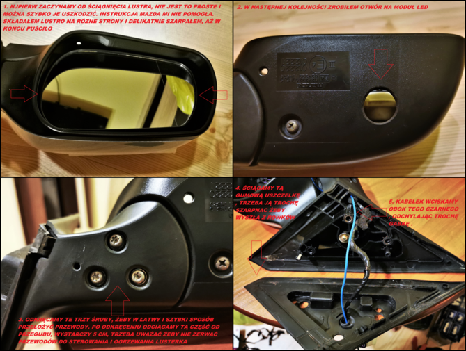

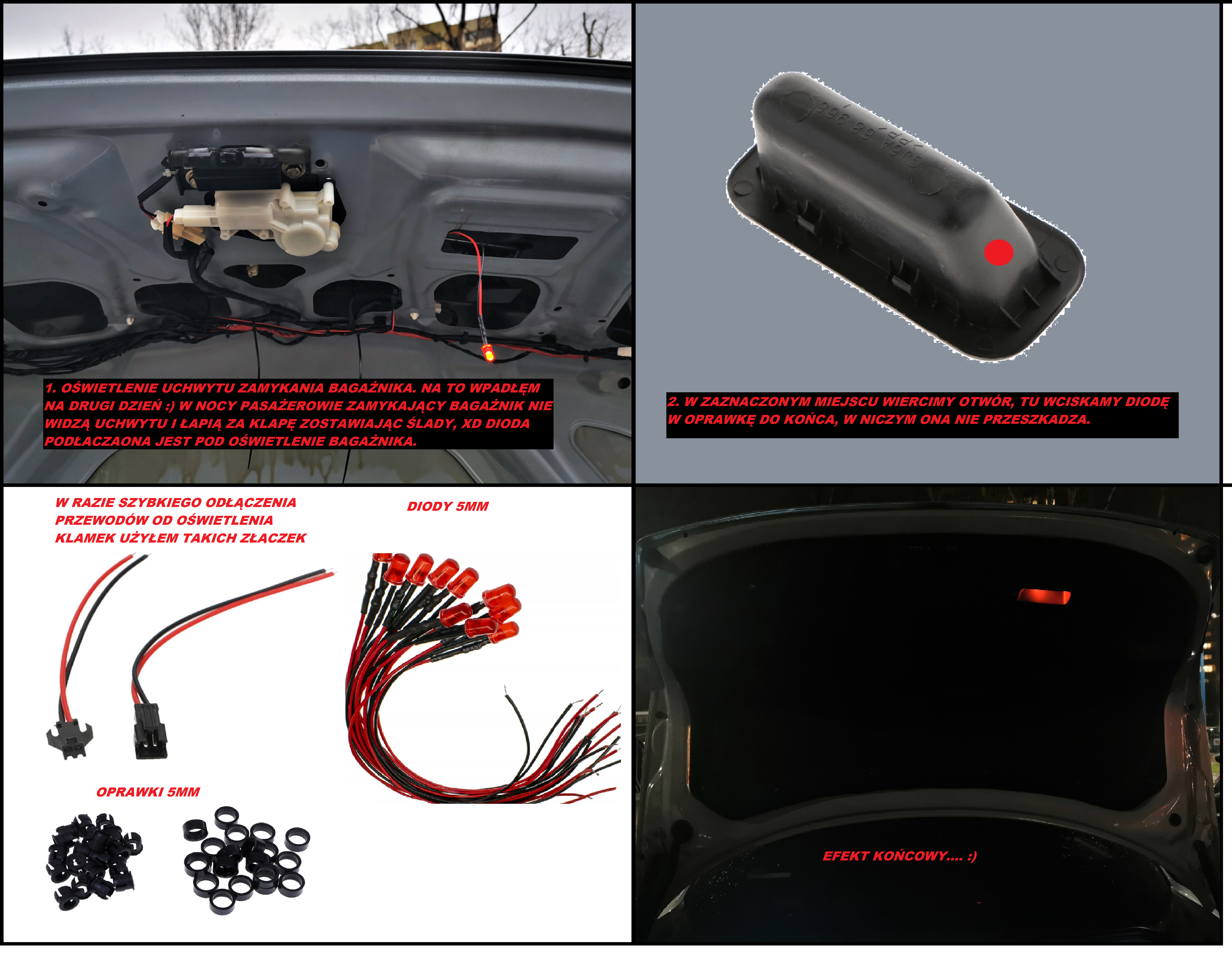

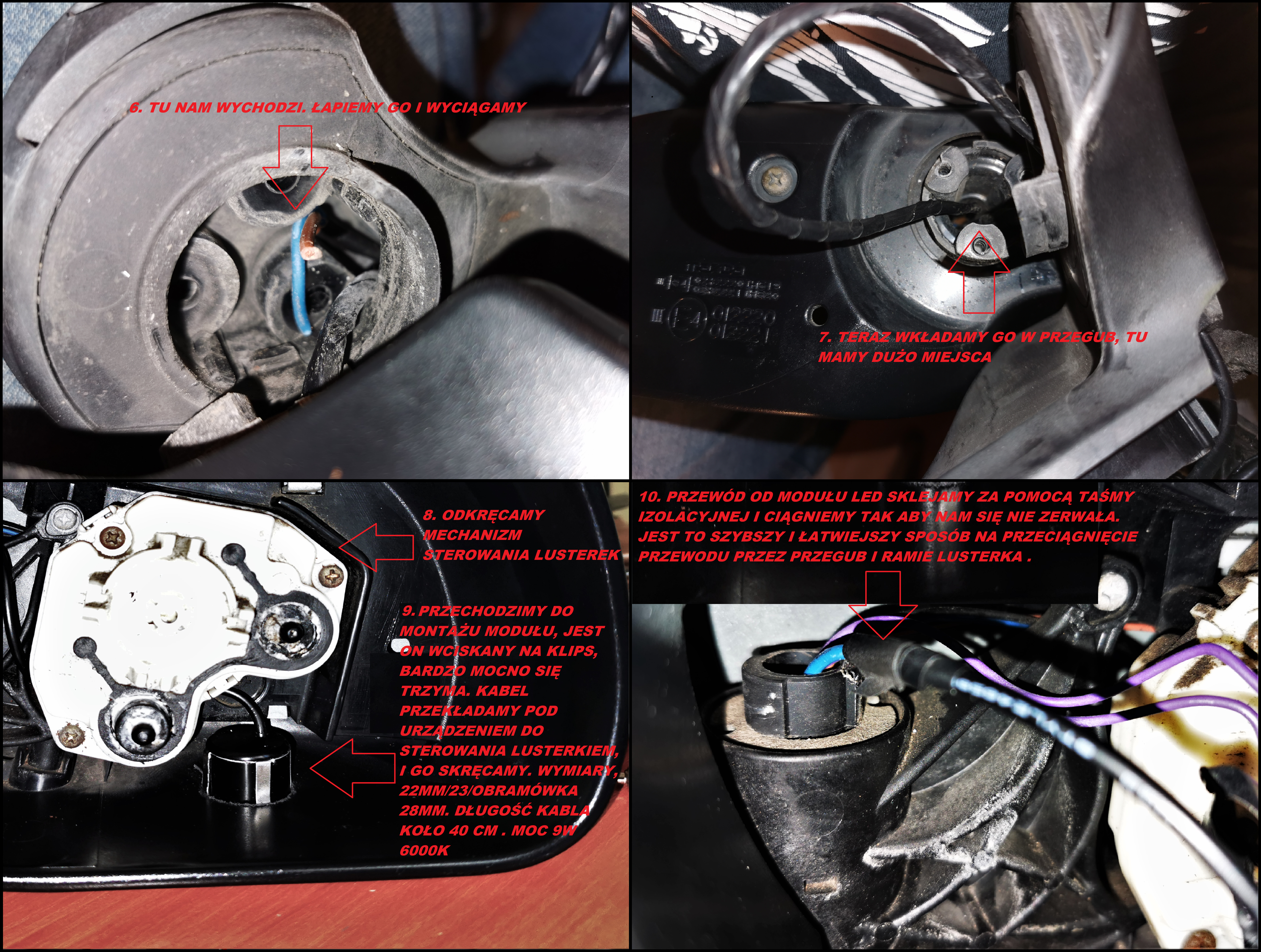

Mod zakończony sukcesem <jupi> I znowu z pomocą przybył mi Nightfall Dziękuje :)
Krótki poradnik z modyfikacji ;)

Postprzez Nightfall » 2 kwi 2021, 09:37
Hahahha I wyszło Panie iligancko :D Wiadomo że troszkę to kosztowało czasu i nerwów ale efekt końcowy wszystko rekompensuje <spoko> . Super wyszło i ja już też jestem przyzwyczajony że nie jest ciemno przy klameczce <faja>

sloniupl napisał(a):Najbardziej podoba mi się podświetlanie uchwytu zamykania bagażnika
A wpadłem na to na samym końcu prac z oświetleniem, przyznam że tym też się jaram, w końcu nie będą mi łapać za klapę i zostawiać paluchów :D

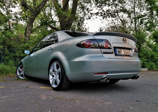

Miała być kolejna fajna zmiana w mojej Madzi, niestety pierwszy raz modyfikacja się nie powiodła... :(
Tak, wiem, są na rynku dobrej jakości żarówki ledowe, do następnego auta, a pewnie będzie to Mazda 6 GH, gdzie klosze nie są przezroczyste i można wrzucić prawie każdego leda, wlecą ledy markowe :) Tu niestety są klosze przezroczyste, to była jedyna żarówka której nie było by tak widać jak innych tego typu żarówek. Chyba że ktoś z Was widział coś podobnego i może polecić ?
A tak to wyglądało...

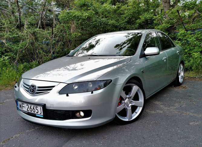

Pora odświeżyć trochę wątek :) Porządki po zimie, czyszczenie wnętrza i woskowanie. Do testów kupiłem K2 klinet pro i jest naprawdę dobry. Położyłem wosk FK pink, po różnych testach zdecydowałem się na dużą puchę house of wax sapphire którego nie długo trzeba będzie zamówić, robi bardzo dobrą robotę :D

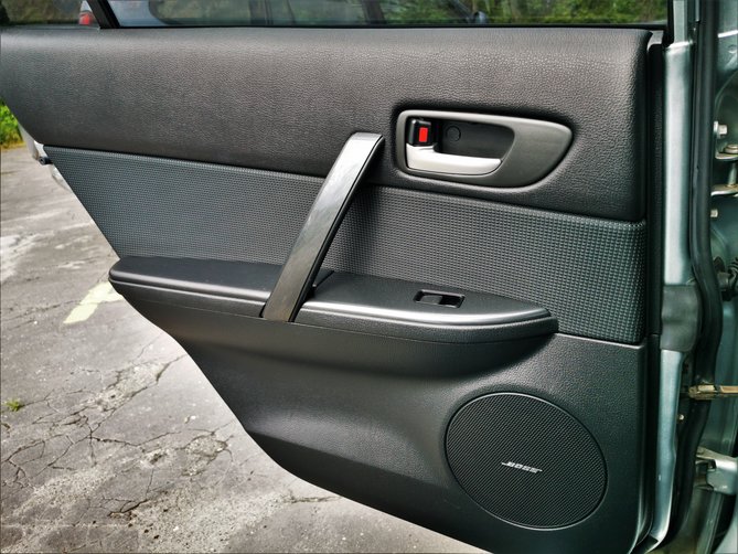

A z nowości, wpadły emblematy bose, głośniki też są bose, żeby nie było <lol>
