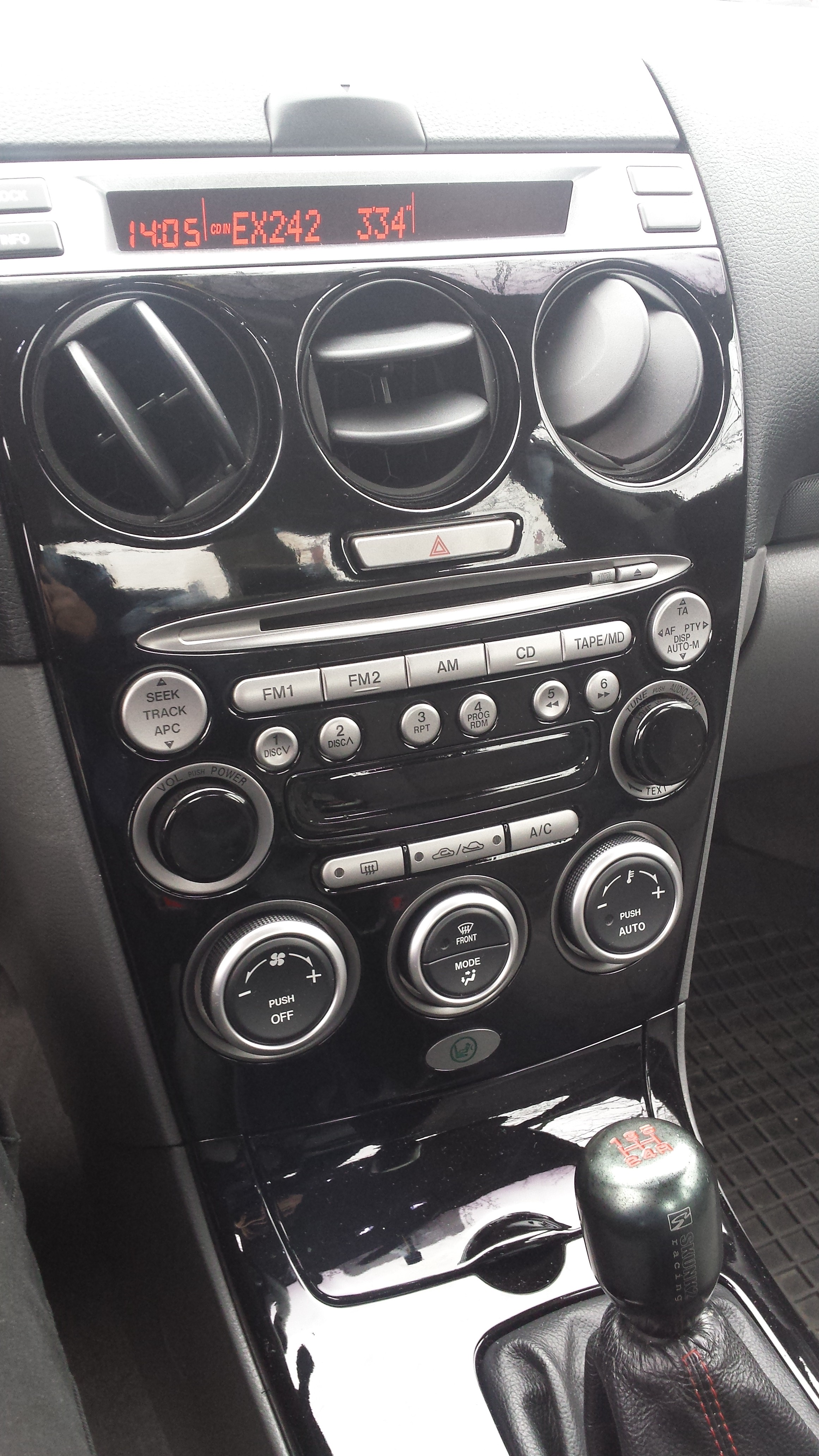

Dla tych którzy nie mają jeszcze XCarLinka i bluetooth, polecam kupić sobie XCarlink z wbudowanym bluetooth, mniej roboty i mniej miejsca zajmuje, tak jak mam ja. Jakość muzyki jest zadowalająca, trochę basy są nie fajne ale ogólnie jest fajnie
 Rozmowy trochę są przyciszone, tzn. trzeba mówić trochę głośniej a słyszalność drugiej osoby podczas jazdy jest zadowalająca dopiero od 10vol na radiu
 Działa to dobrze w urządzeniu połączonym, po prostu w momencie dzwonienia muzyka przestaje grać i słychać przyjemny dzwonek w głośnikach. Odbiera się za pomocą telefonu
