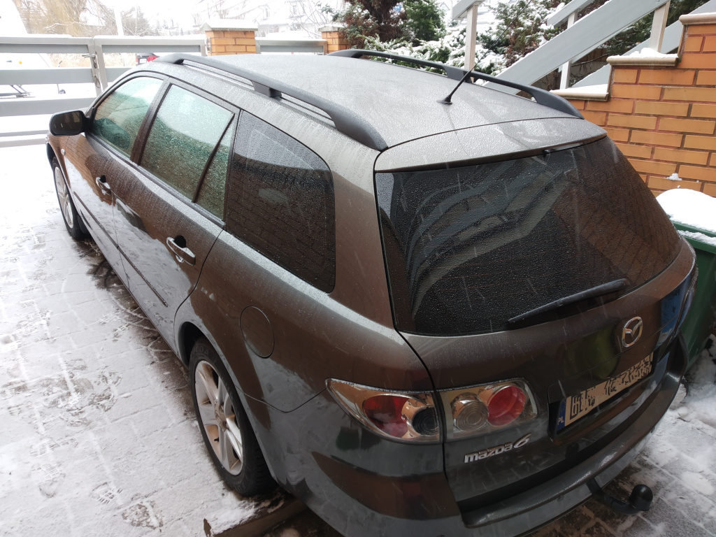

Mazda6 GY L8 '06 32G – [szary wagon]

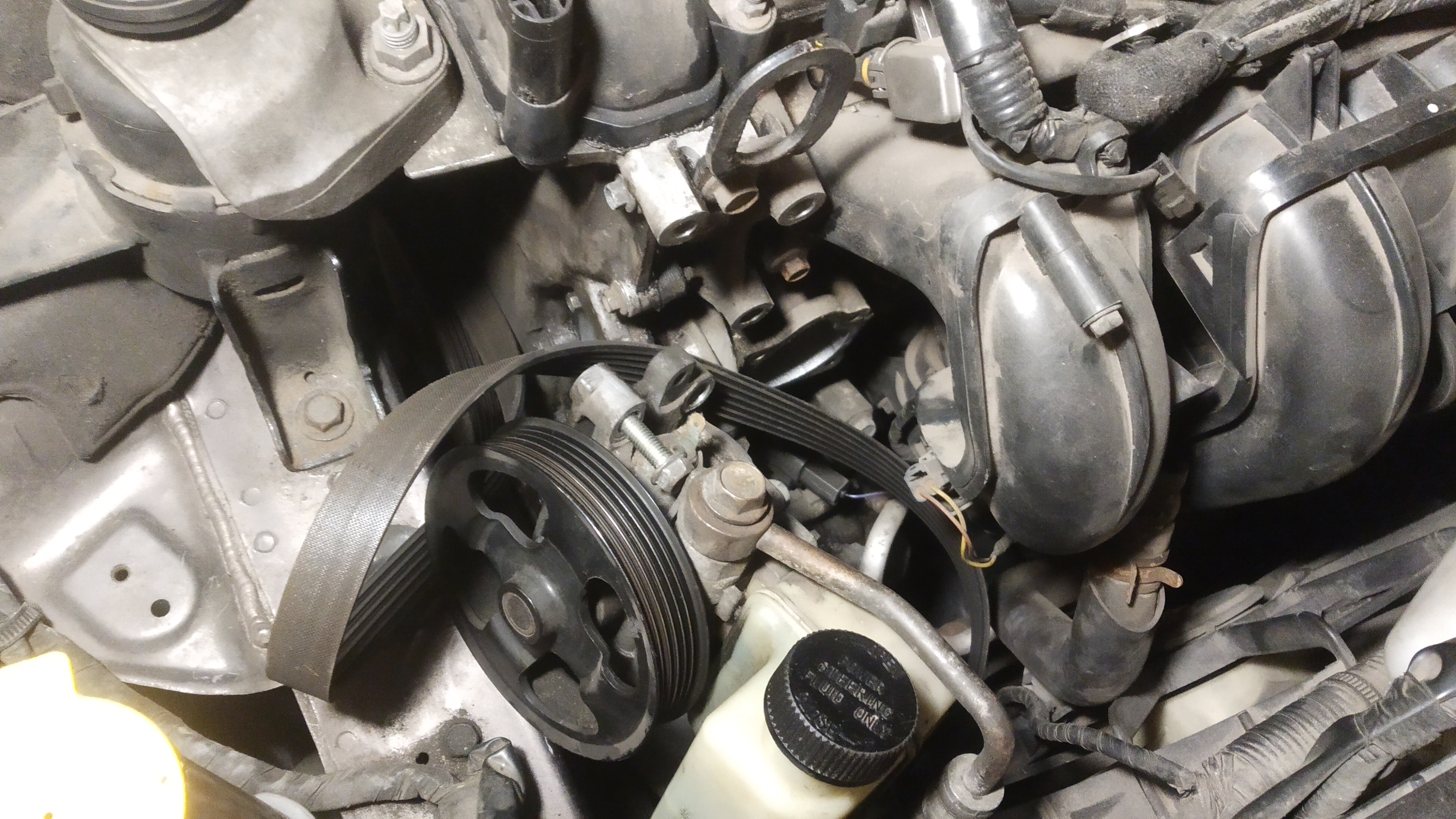

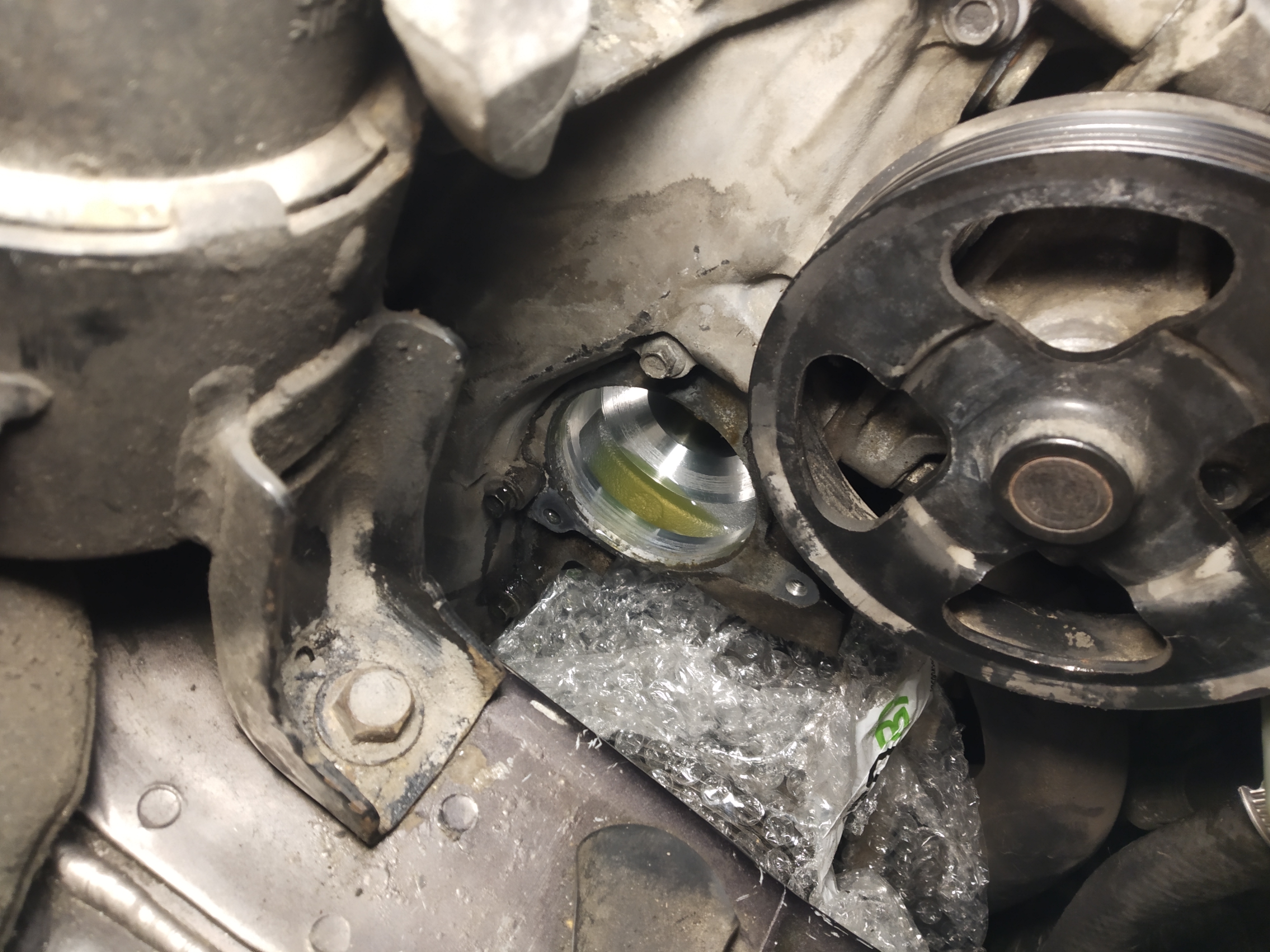

Janq napisał(a):Dziś wymieniona pompa wody, no i płyn chłodniczy – w połowie :d

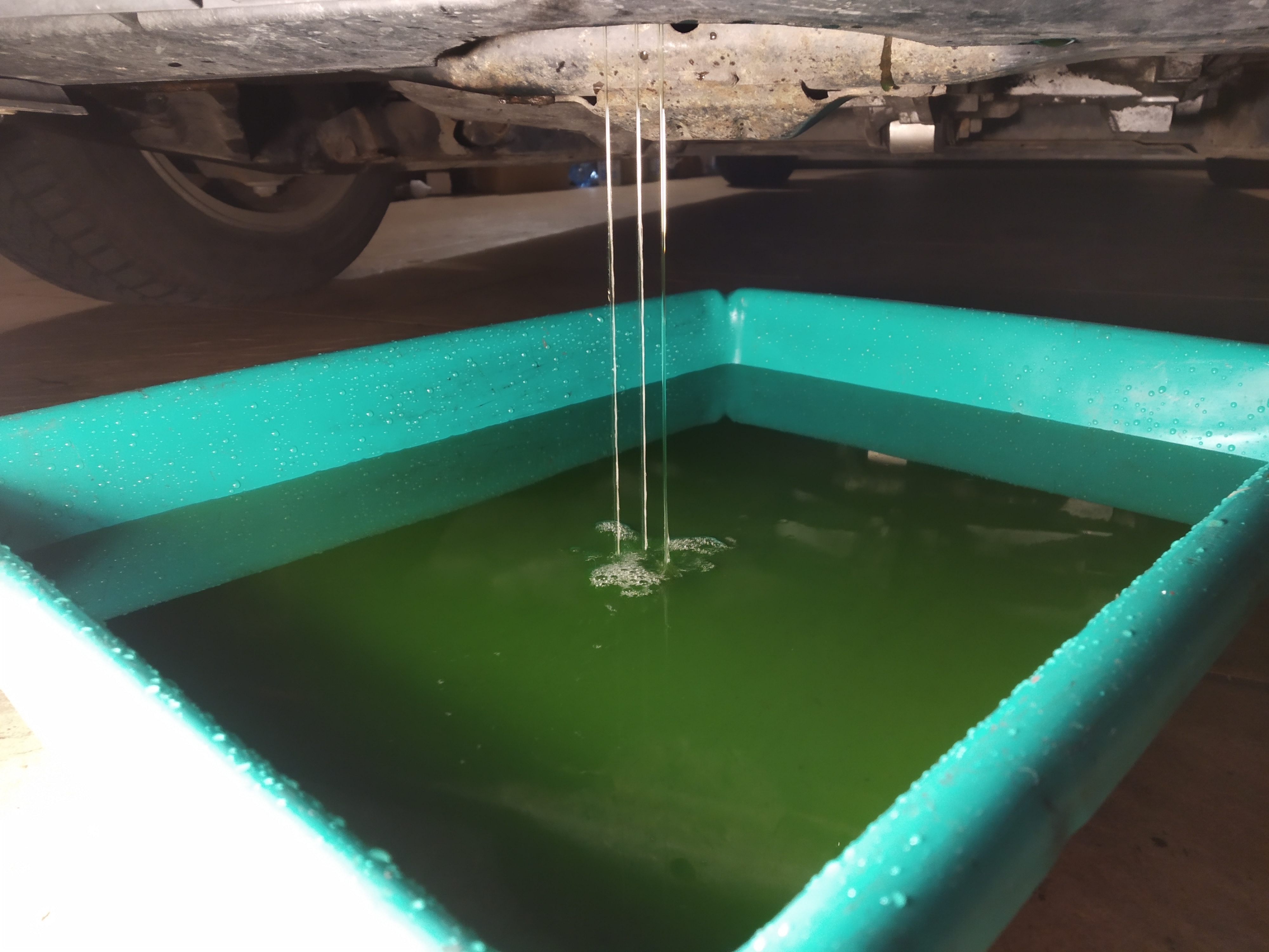

Tak, wczoraj wymieniliśmy pompę wody na pompę firmy DOLZ. Pierwotnie miała wpaść SKF, ale po przejrzeniu wielu negatywnych opinii przestała wydawać się dobrą alternatywą. Polecany DOLZ był jednocześnie prawie o połowę tańszy od SKF.
Dlaczego jednak wymiana? Po zdjęciu płyty pod silnikiem Mazda zaczęła zostawiać delikatne mokre plamy. Pierwsza myśl – wspomaganie, bo pocił się wąż. Bliższe spojrzenie – to jednak nie płyn od wspomagania, a płyn chłodniczy. Dotychczasowa pompa popuszczała na oringu...

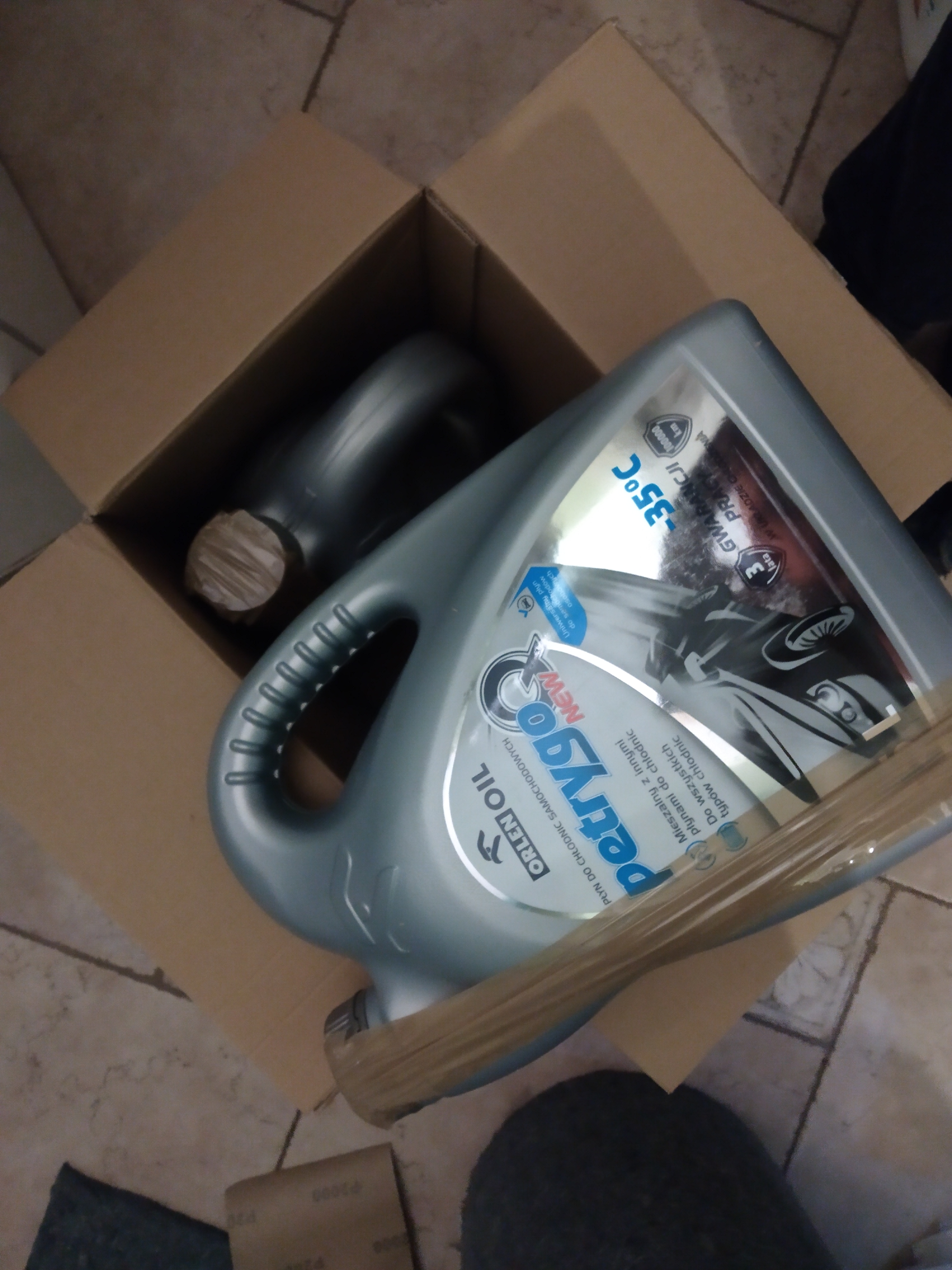

Z tą wymianą połowy płynu to tak średnio – wyleciało ponad 5 litrów z 7,5. Nowy płyn to Petrygo New.

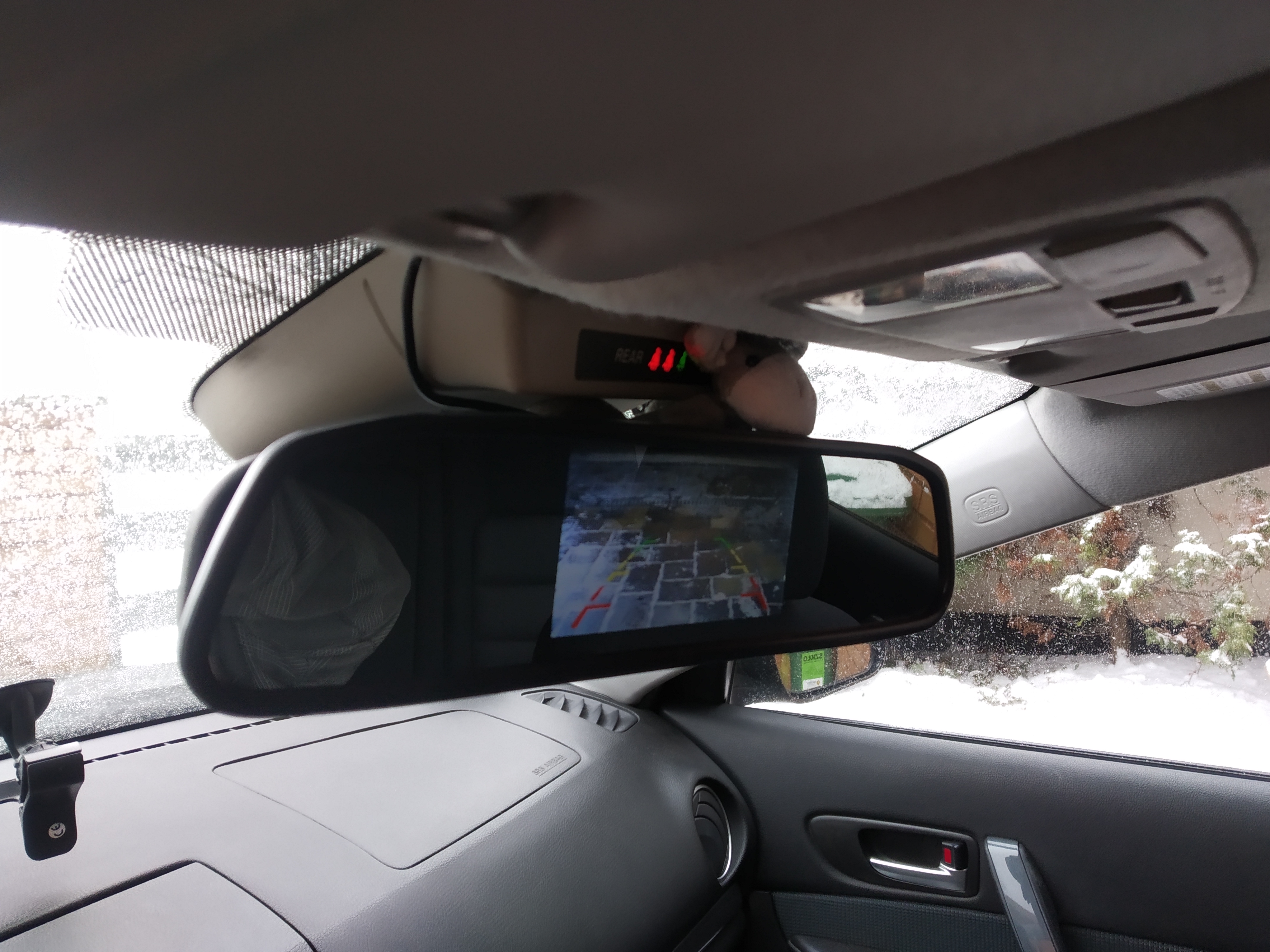

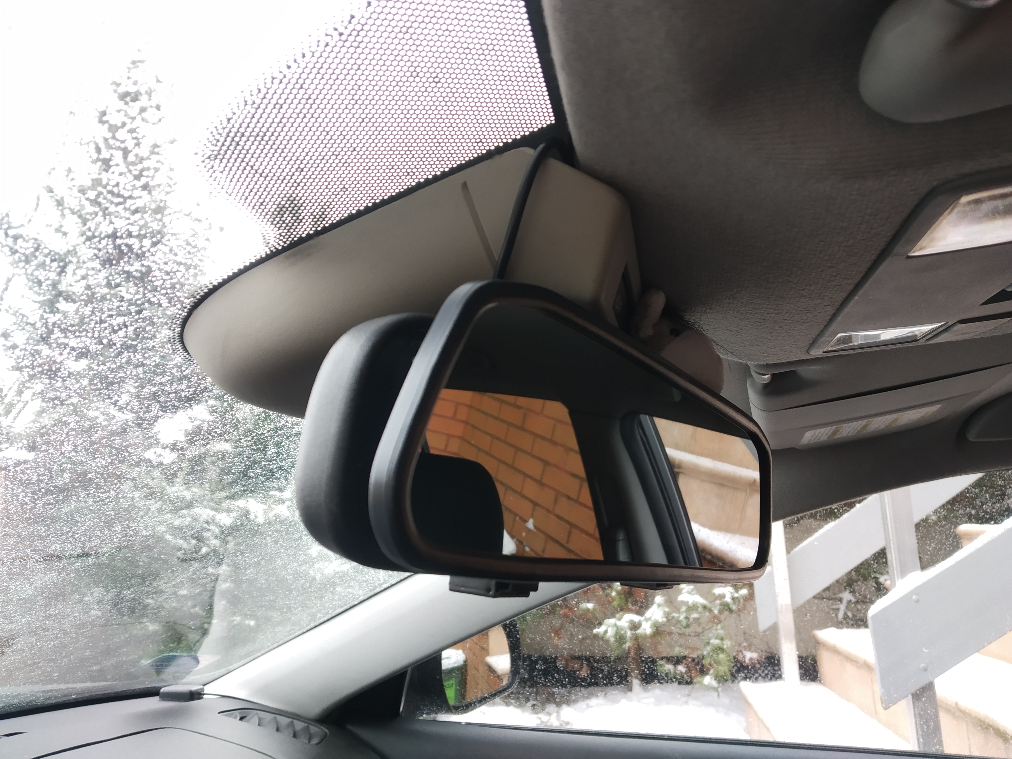

Po demontażu stacji multimedialnej musiałem wymyślić jakiś tymczasowy wyświetlacz, żeby nie stracić udogodnienia. Padło na nakładkę na oryginalne lusterko. Tanie, bezinwazyjny montaż (Podłączenie kamery, podłączenie plusa i masy) i działa. Daje też możliwość podłączenia drugiego źródła wideo – może kiedyś kamera na przodzie albo kamera na tyle przyczepy? :)
Samo lustro jest odrobinę ciemniejsze od oryginalnego. W czasie jazdy to jednak nie przeszkadza, a przy wyłączonym wyświetlaczu nie widać ukrytego ekranu.

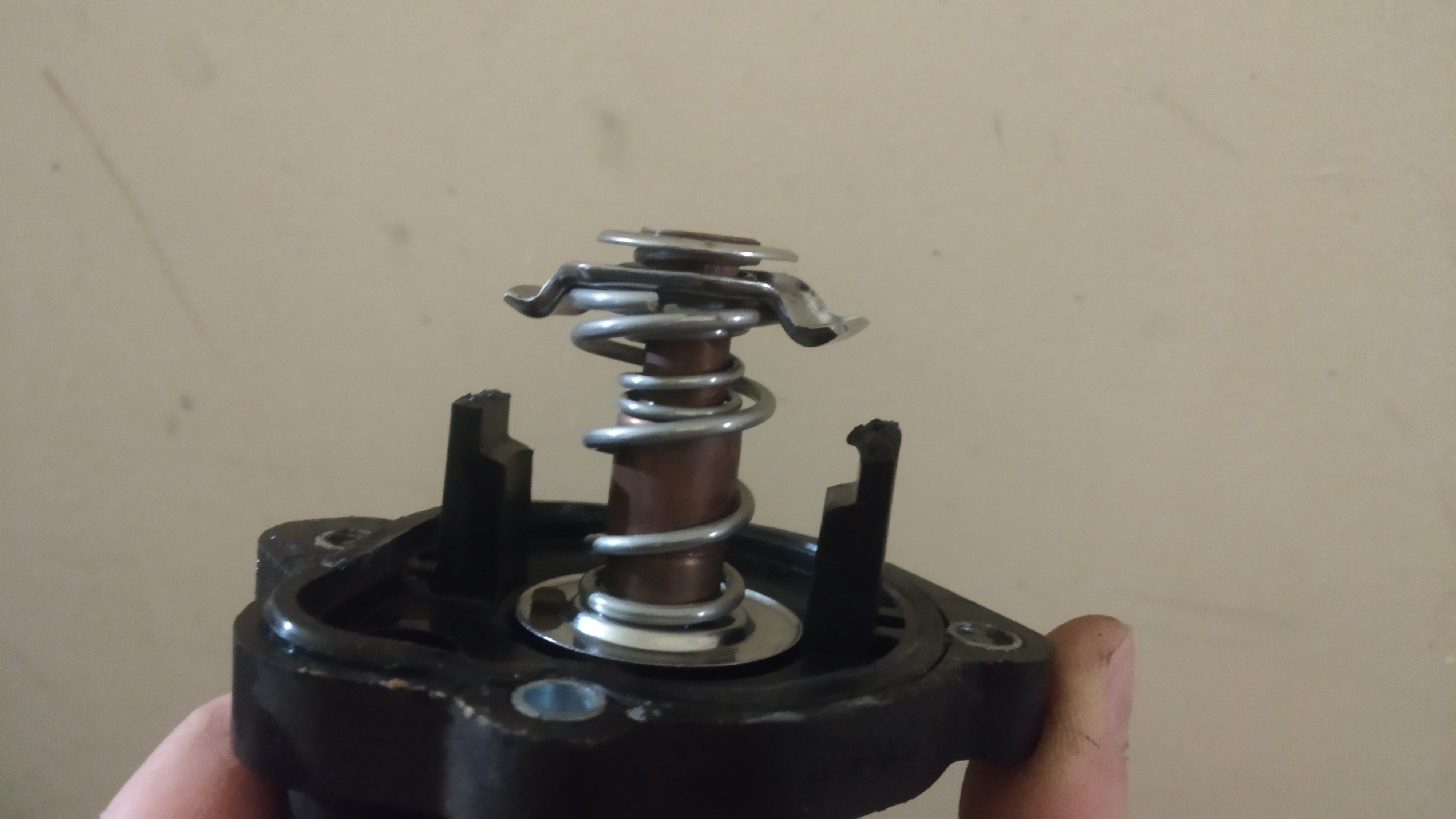

– uszkodzony termostat,

Z cyklu "gdzieś tam powinien być termostat"
"to nie miało prawa działać"

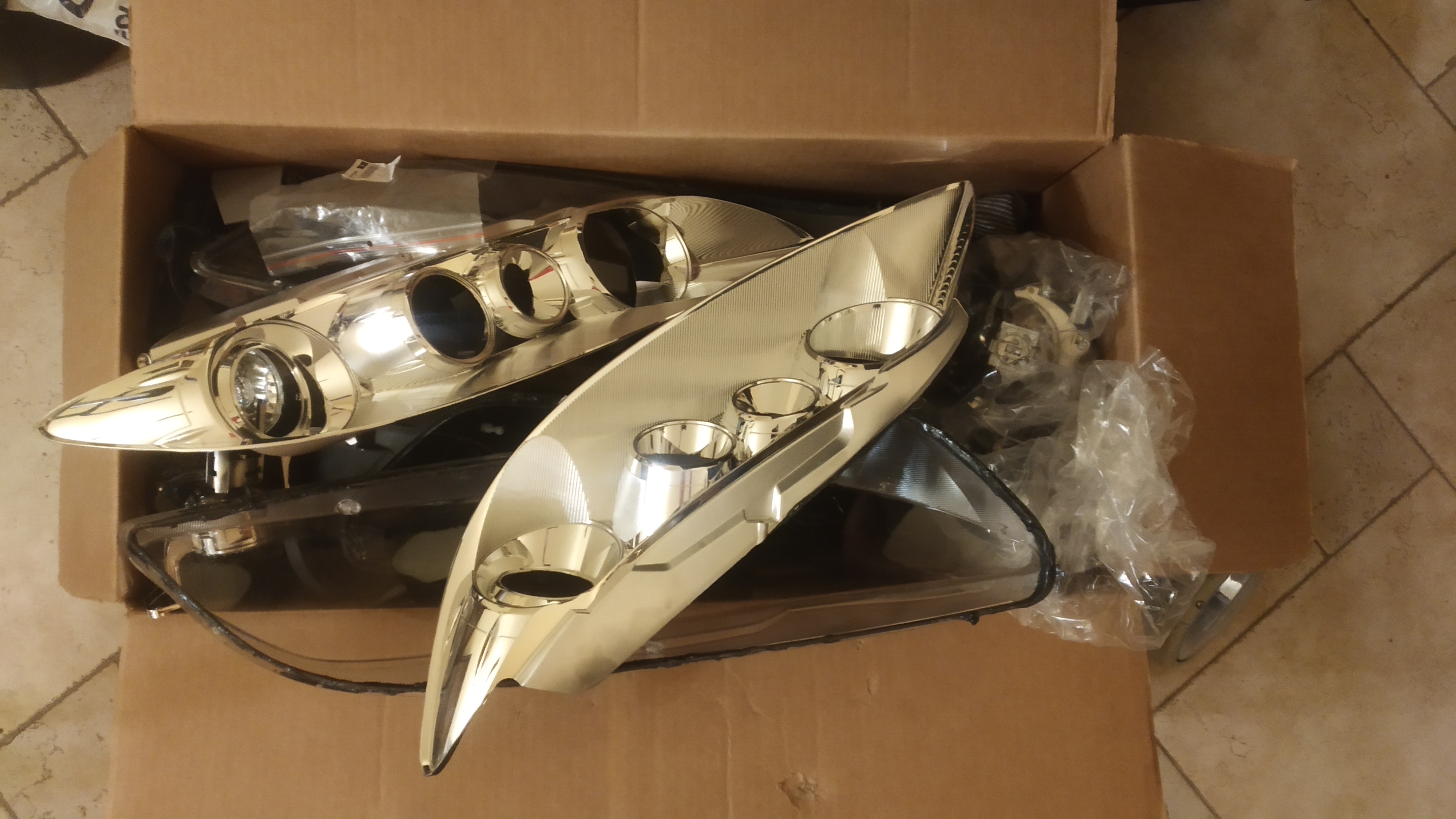

– regeneracja odbłyśników świateł mijania i złożenie sprawnego kompletu reflektorów przednich.
Przygotowania do regeneracji

Wykorzystując ponowne gumę w sprayu, tym razem marki K2, pozbyłem się chromu z przedniego grilla i kapselki felg dostały jednolitą barwę. Po latach niestety lakier na kapselkach zaczął się już łuszczyć i matowieć. Patrząc jednak na temperatury i brak śniegu, za chwilę trzeba będzie wrócić do letniego zestawu!
(na zdjęciach widać stopień degradacji przednich reflektorów, ale to już naprawione – zdjęcie na dniach).

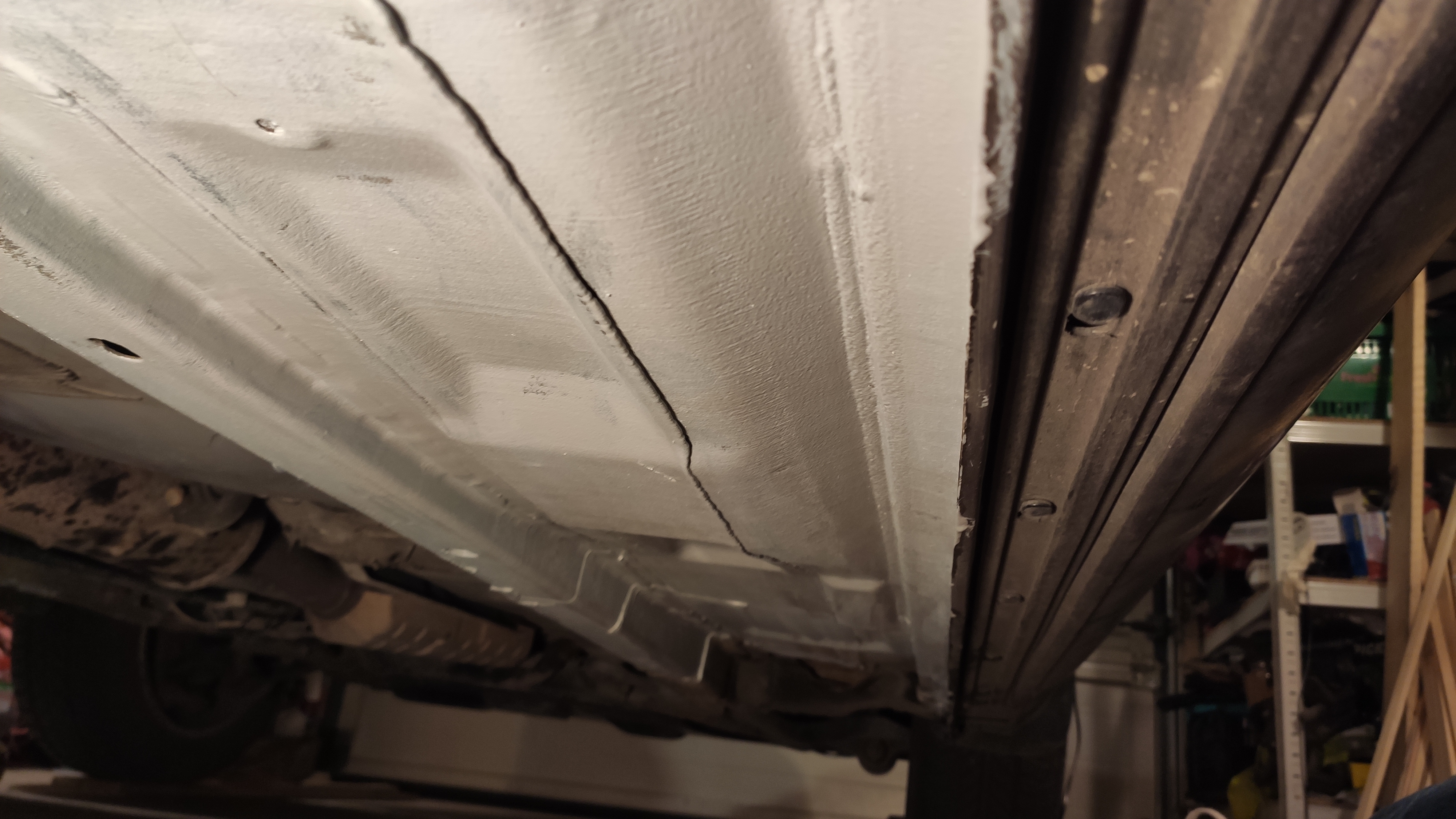

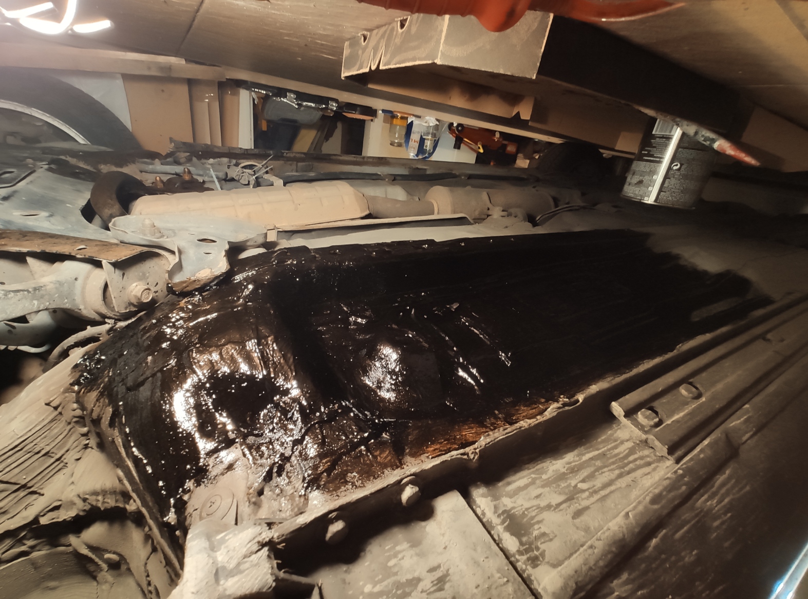

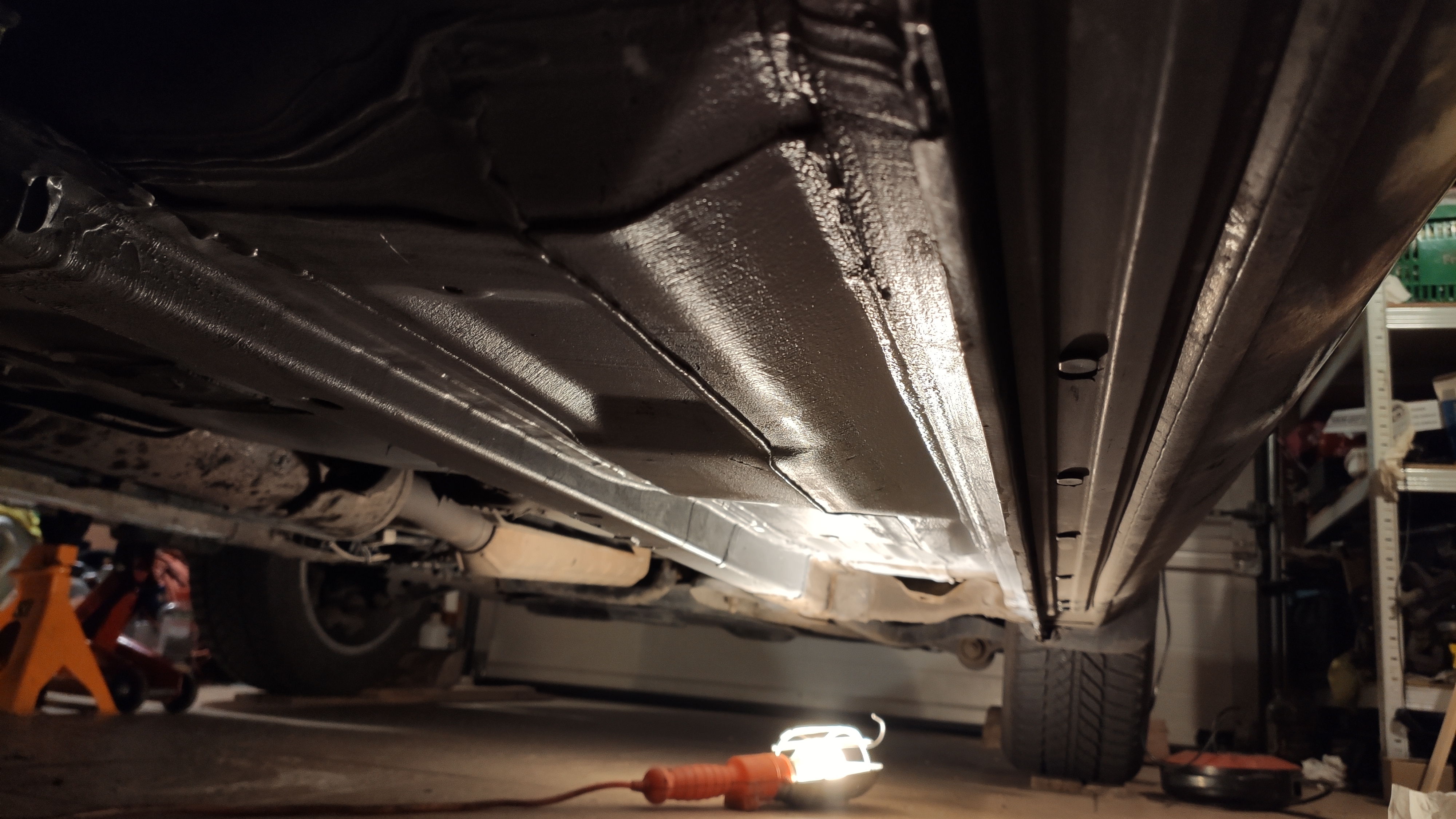

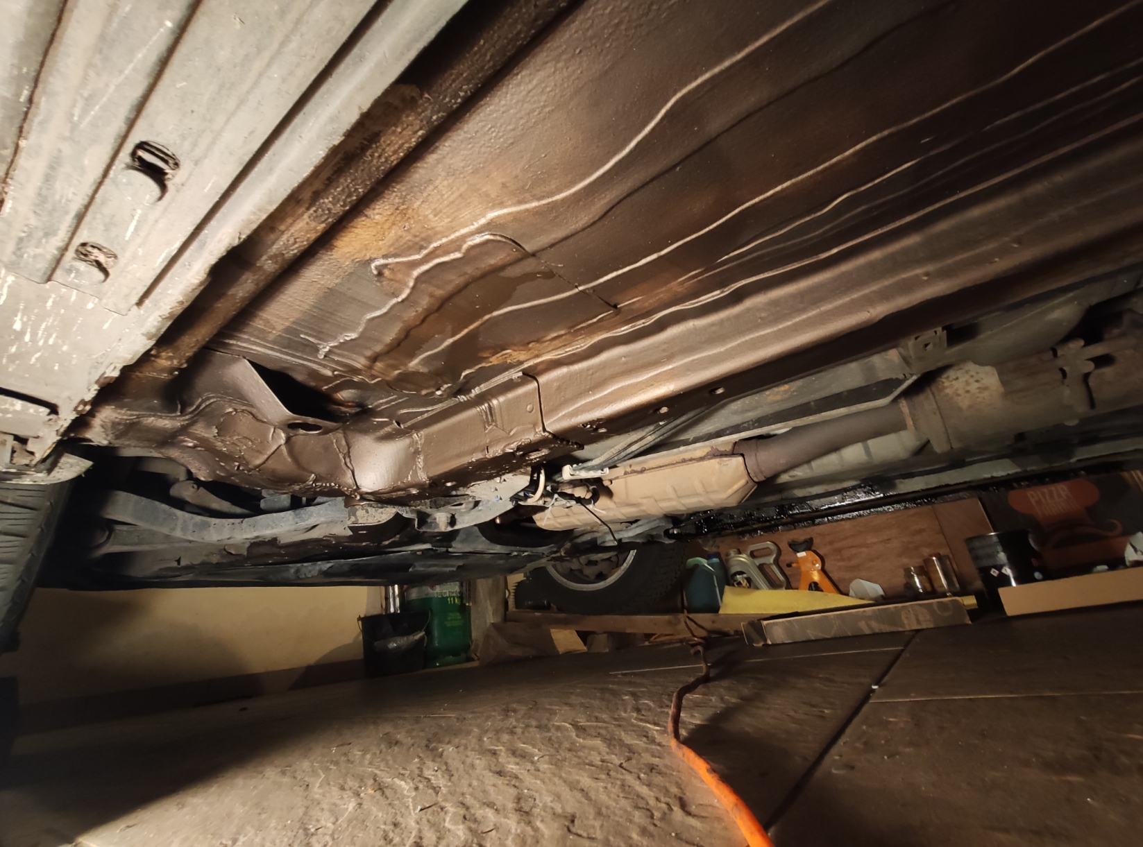

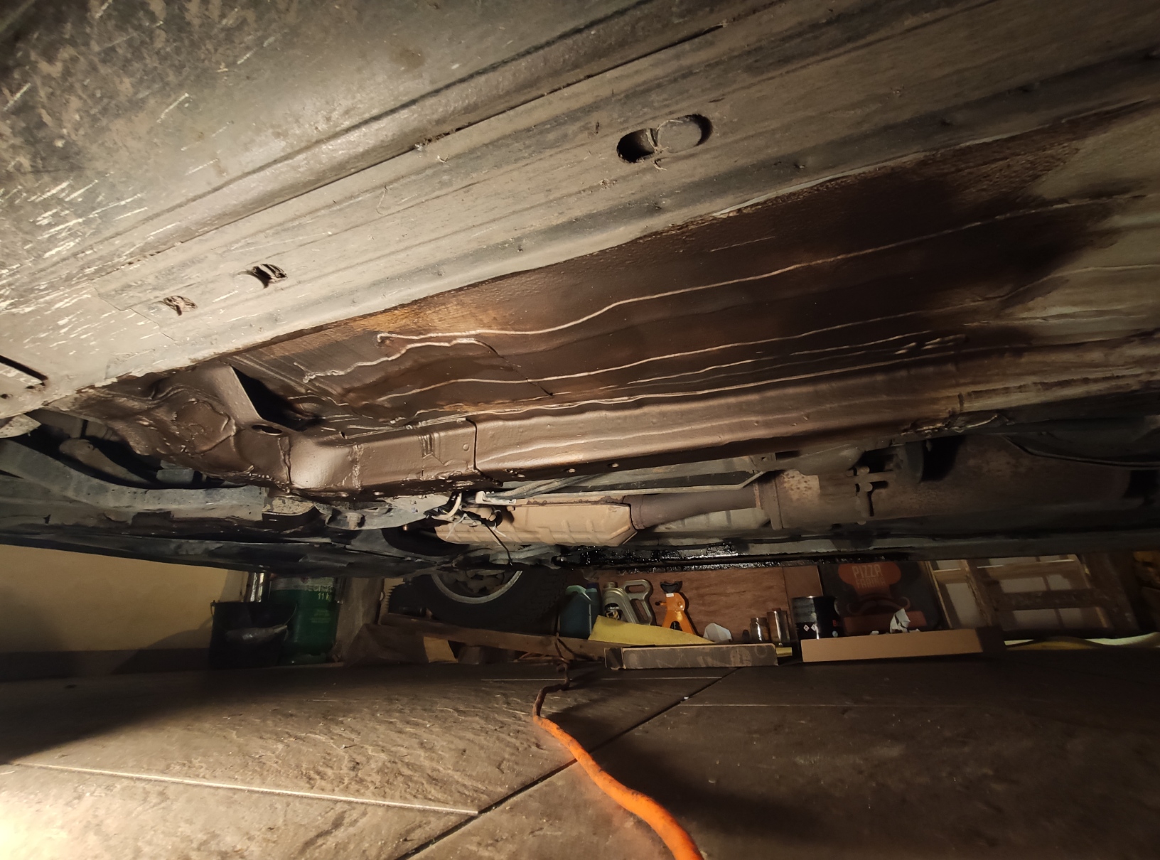

Brak śniegu i niskich temperatur powoduje, że na drogach nie ma też soli. Próbując to wykorzystać czas skończyć konserwację. W akcji ponownie APP R-stop, podkład epoksydowy Novola Protect 360, Valvoline Tectyl ML i Valvoline Tectyl Bodysafe.
Stan podłogi.
Po pierwszej warstwie podkładu epoksydowego.

Ja już widziałem jak światełka świecą po zrobieniu, to jest niebo a ziemia. Teraz Madzia ma oczka, które ładnie się świecą :]

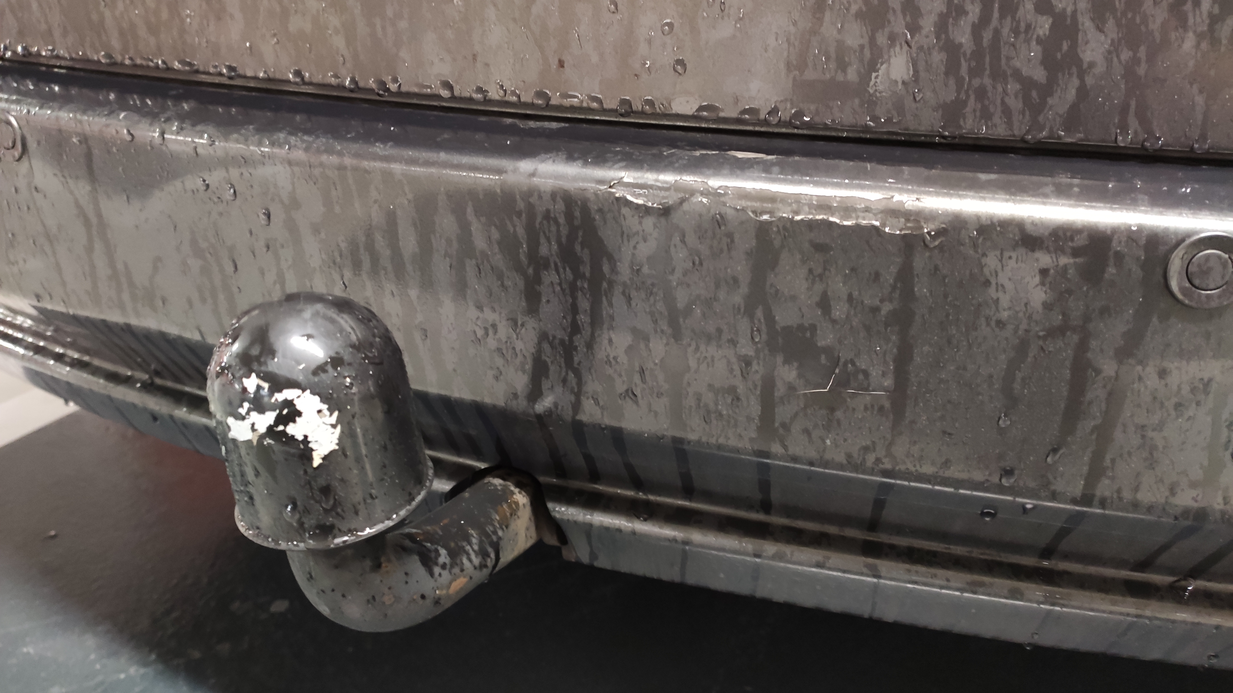

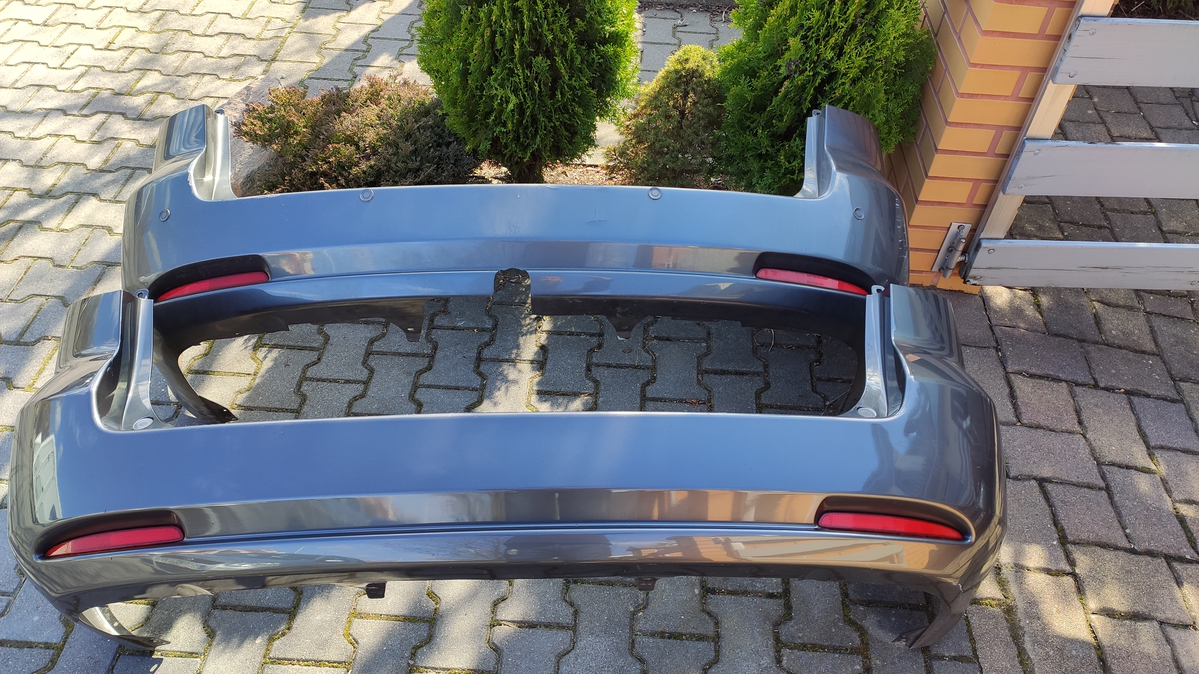

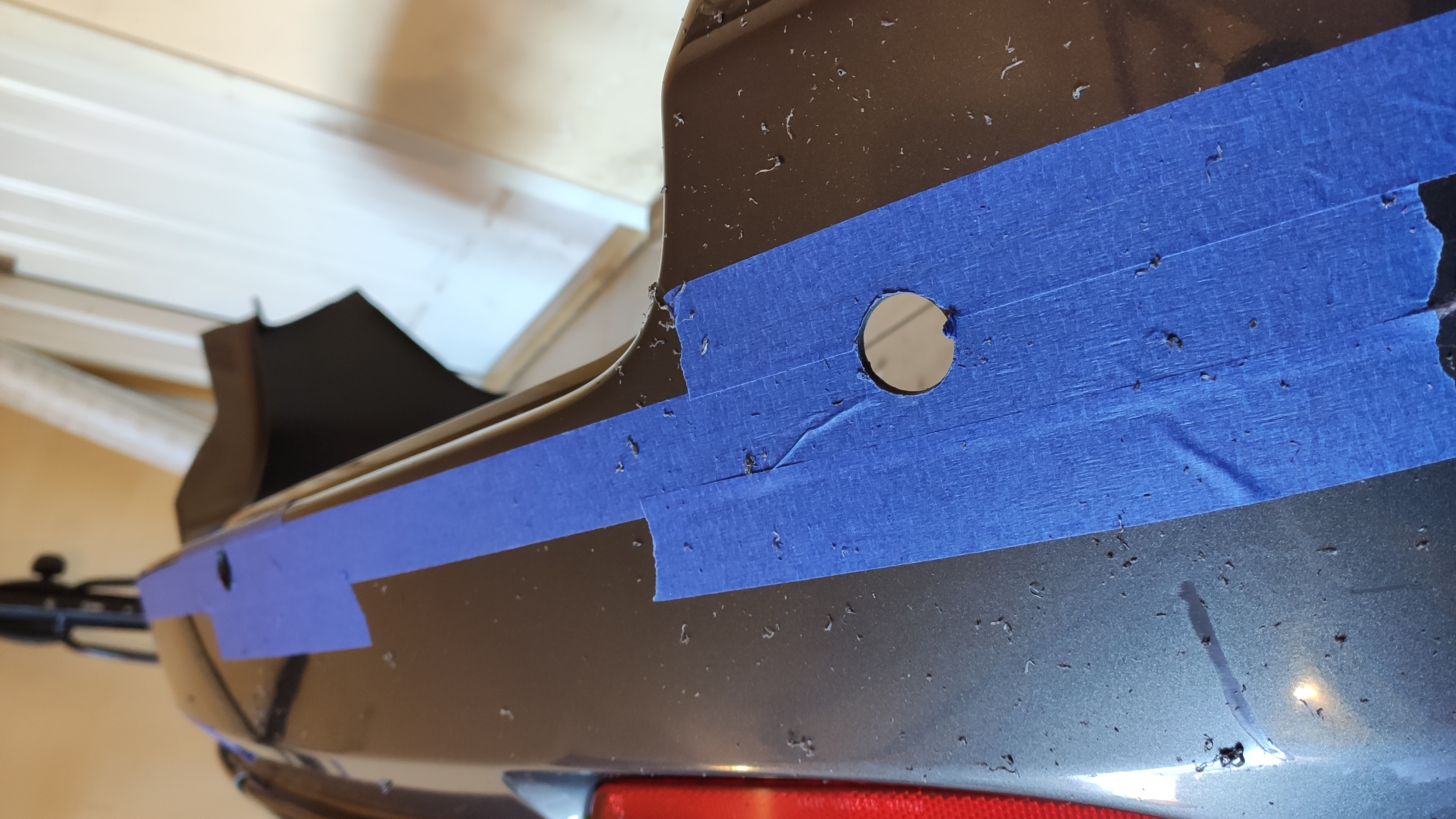

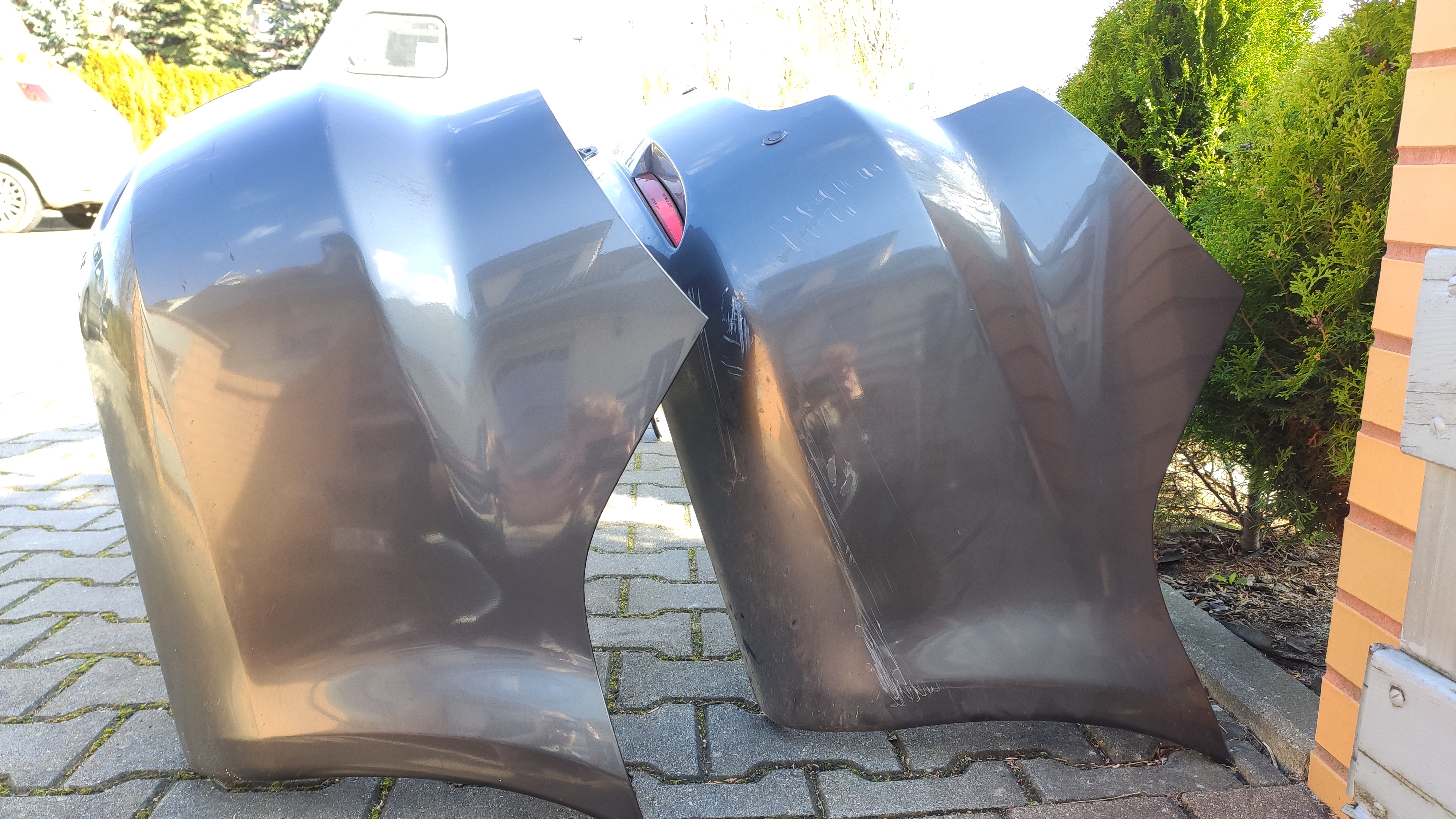

Rok zacząłem drobną kolizją podczas trasy na spot wrocławskiej grupy mazdaspeed (spoty szkodzą?). Punto zmieniając pas niewyhamowało na mokrej i śliskiej drodze i dotknęło tyłu – zabrakło dosłownie 5 centymetrów i nie byłoby problemu :(
Była to dobra okazja do wymiany starego zderzaka na nowy, w znacznie lepszym stanie. Nowy zderzak nie miał co prawda wycięcia pod hak holowniczy oraz czujniki parkowania, ale wystarczyło na to jedno popołudnie:

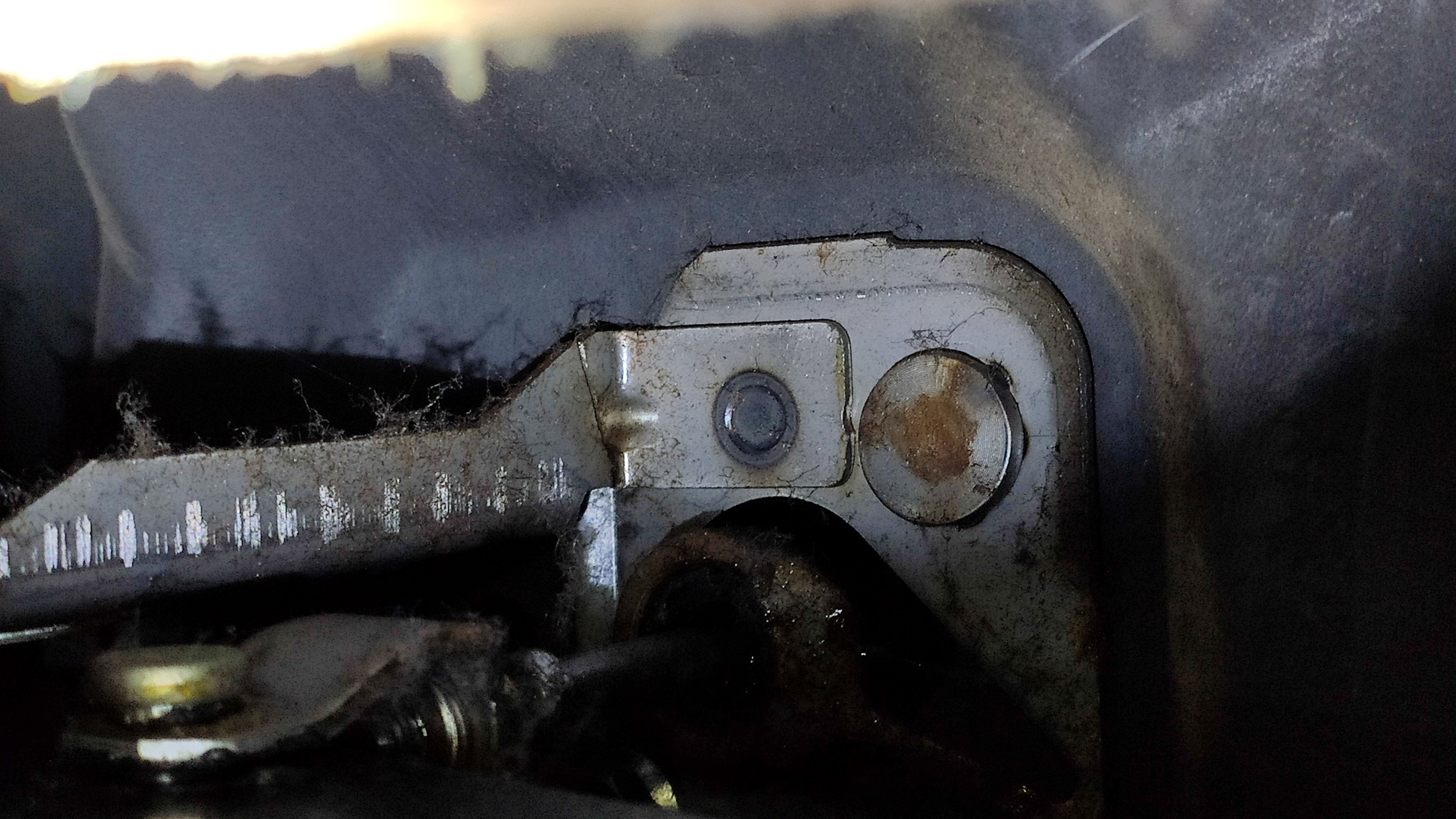

Na kilka dni przed wakacyjnym wyjazdem w czerwcu, pękło mocowanie pedału sprzęgła.
Najpierw na szybko kupiłem pod Wrocławiem pedał sprzęgła od diesla, który przejeździł ze mną cały wyjazd. Pomimo tego, że wizualnie na pierwszy rzut oka wydawał się identyczny – mocowanie jest takie samo jak w benzynie – to jednak był znacznie twardszy od wersji benzynowej. Pedał od diesla ma dodatkową sprężynę. Po wyjeździe już na spokojnie udało się kupić właściwy pedał i go ponownie wymienić.

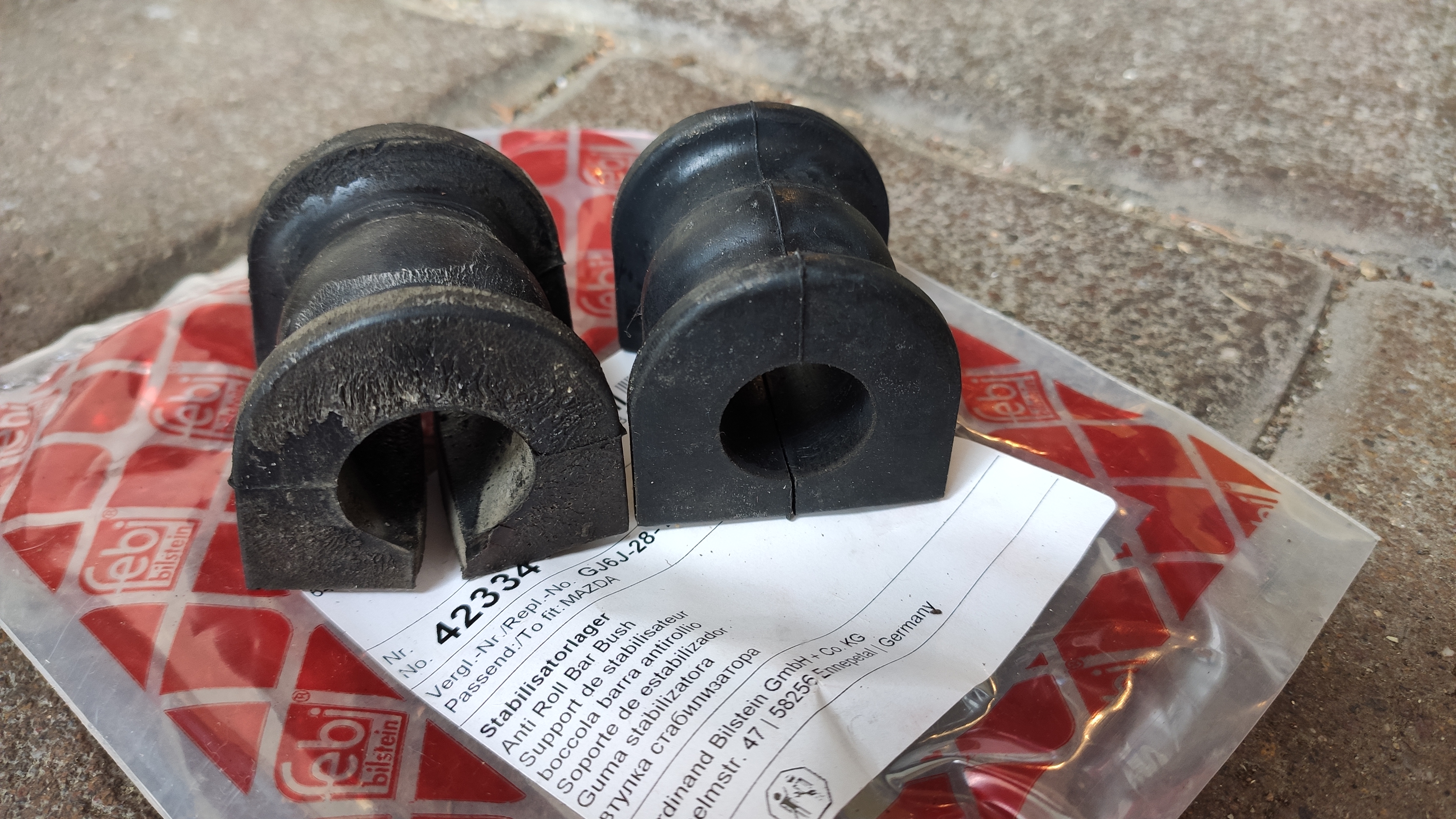

Wymiany doczekały się również części zawieszenia – łączniki stabilizatora przód/tył oraz gumy stabilizatora przód/tył.

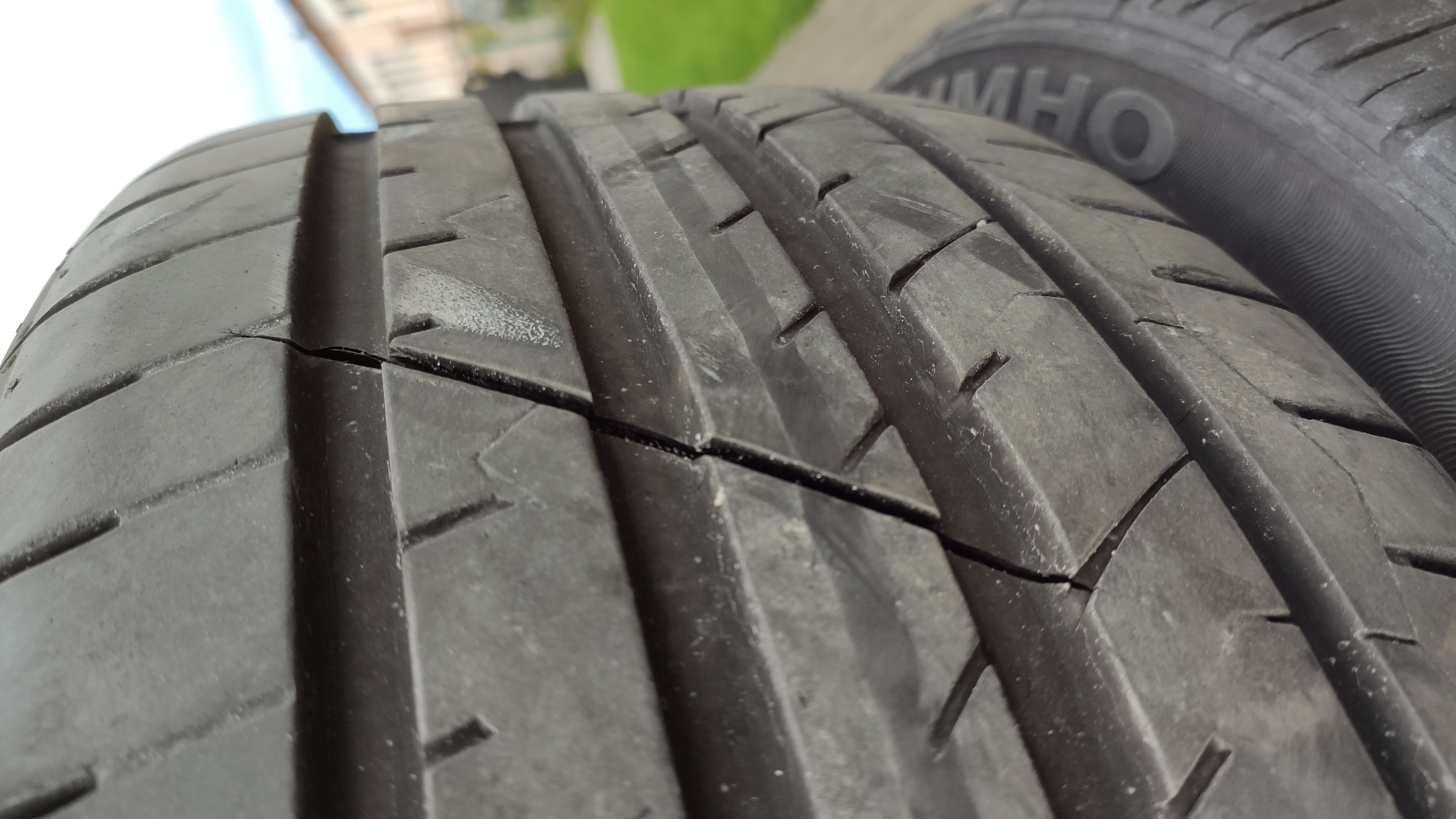

Na drugim wyjeździe uszkodzeniu uległa niespełna dwuletnia opona – na asfaltowej drodze pomiędzy miejscowościami złapałem ostrze noża "tapeciak". Opona oczywiście do wyrzucenia :(

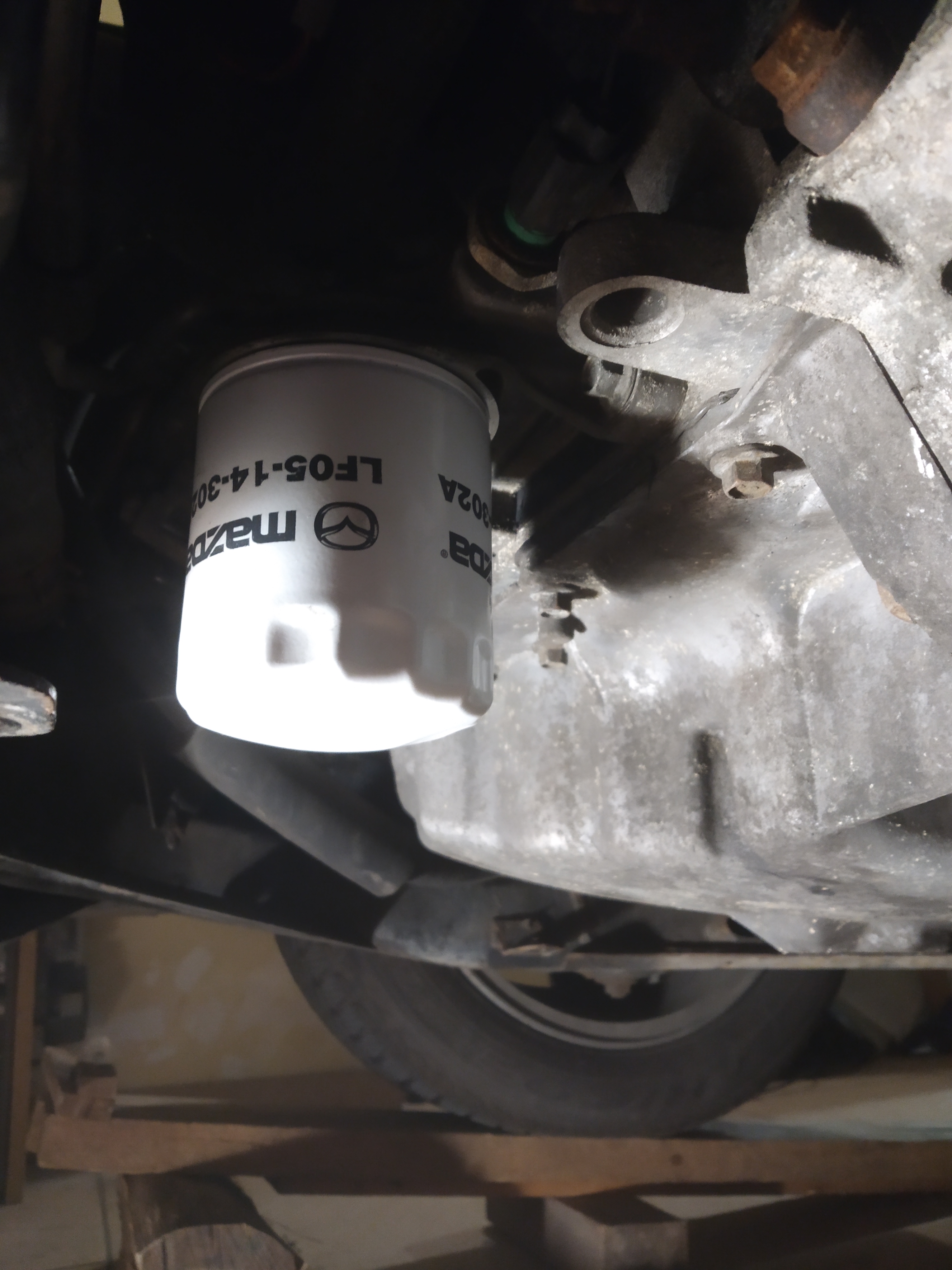

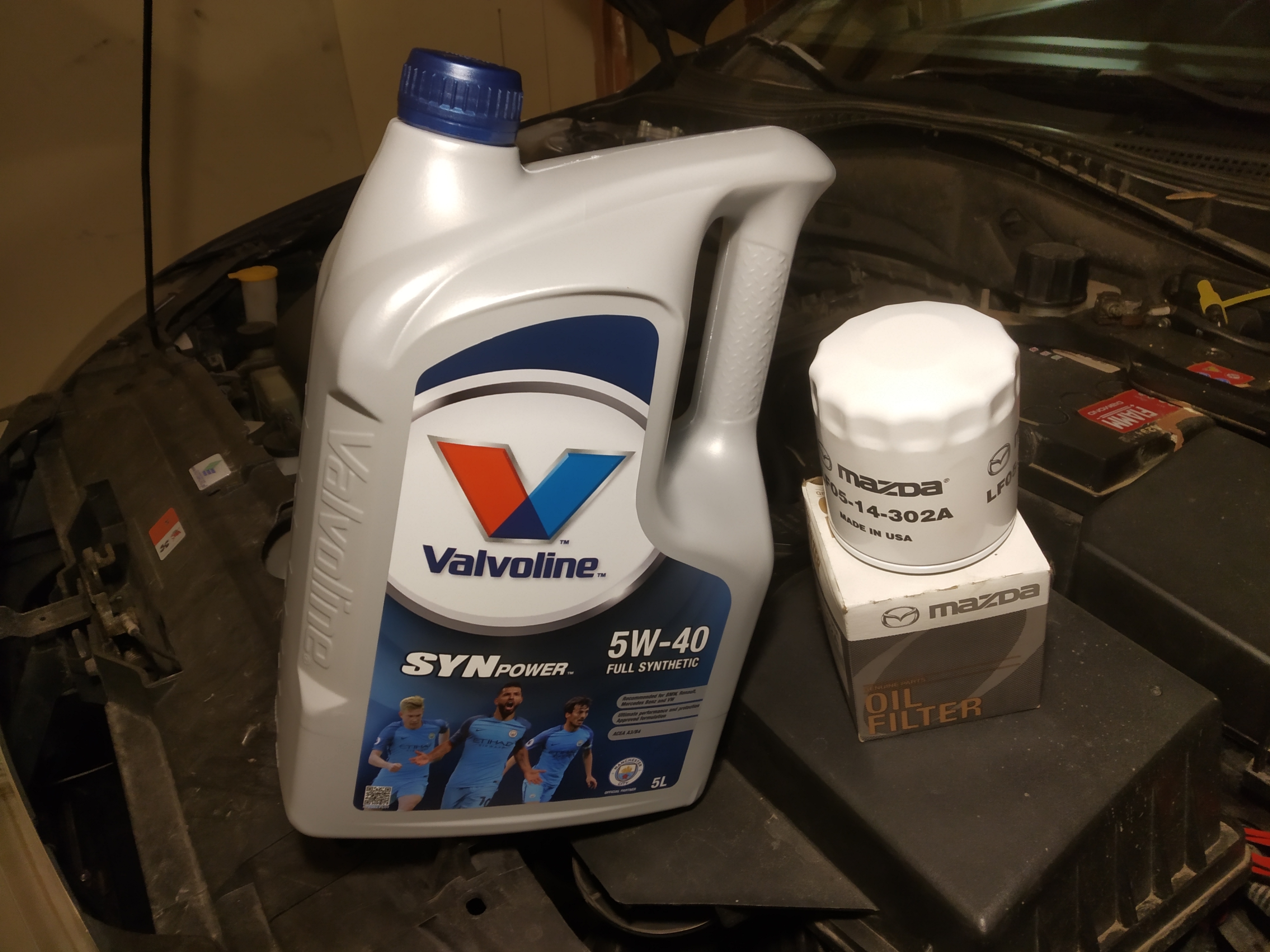

Standardowa wymiana oleju: Valvoline 5w40, płukanka – w tym przypadku też od Valvo oraz filtr oleju Mann.

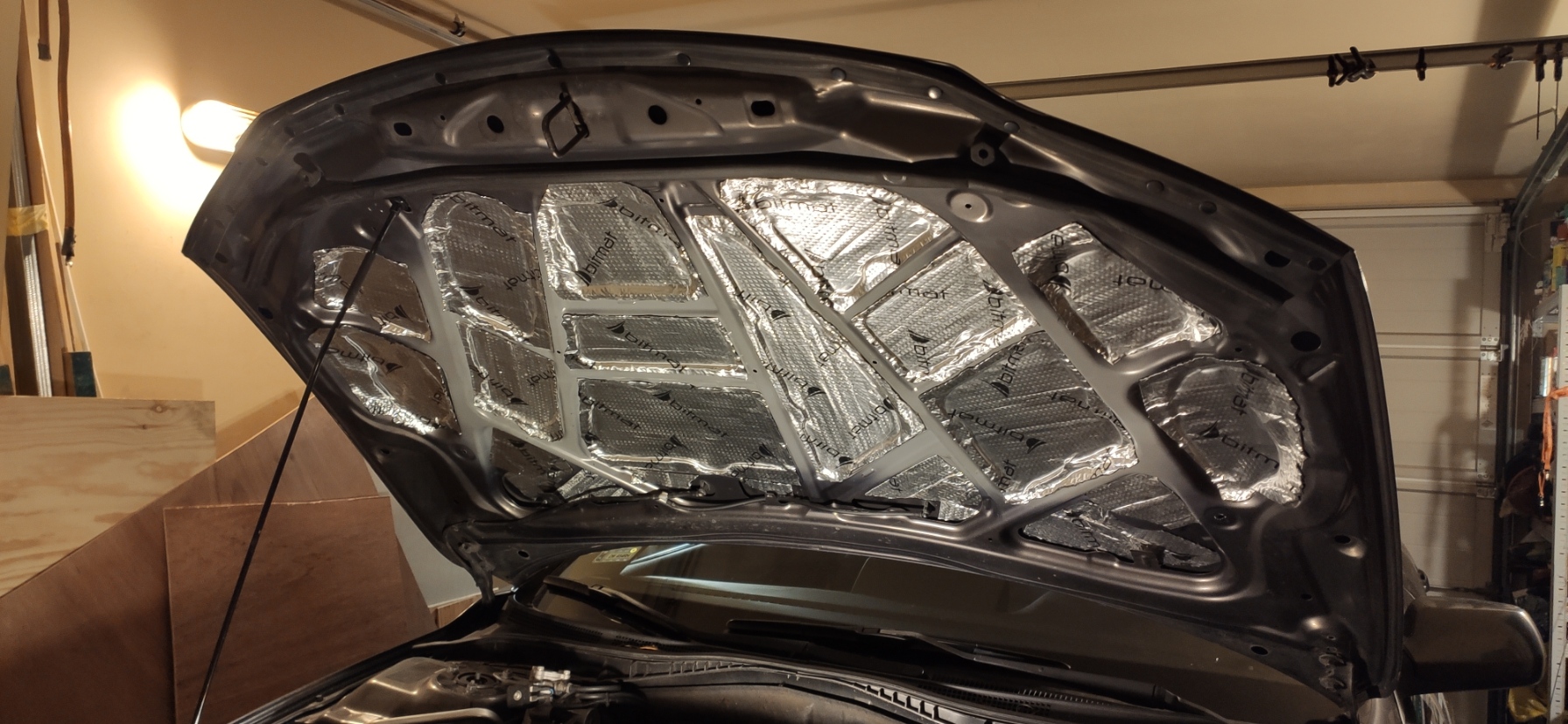

Jesienny wieczór zaowocował wygłuszeniem maski matą bitumiczną oraz konserwacją przedniej części nadwozia (zdjęcia w trakcie prac). Tak jak w poprzednich postach, konserwacja oparta na produktach Valvoline. Co do wygłuszenia maski, to dużej różnicy nie ma, ale całościowo ziarnko do ziarnka na pewno wpłynie na komfort podróżowania.

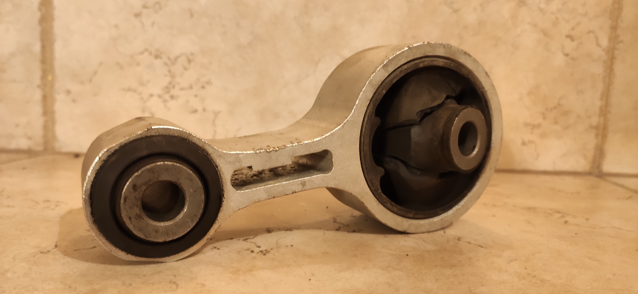

Początek grudnia zaowocował dwoma kolejnymi usterkami – zerwaną dolną poduszką silnika oraz kontrolką "check engine". W tym drugim przypadku winowajcą okazała się sonda lambda. Poprzednia sonda marki NTY przejeździła dwa lata i około 45 tysięcy kilometrów. Ponownie postawiłem na sondę NTY.

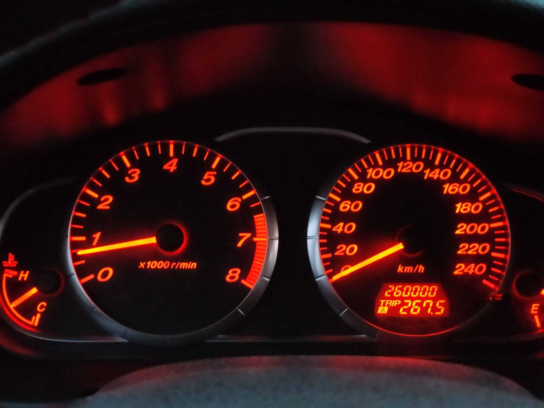

Na liczniku w grudniu stuknęło 260 tysięcy kilometrów. :)

Niepotrzebnie wymieniałeś ten pedał, było tzreba dać dla kogoś co spawa żeby to pospawał i wzmocnił w tych miejscach bo to norma w tej maździe sam jak miałem GG przy przebeigu 230 tys. pękło mocowanie. Uważaj też na ściane grodziową bo coś słyszałem przypadki że też pękały ale to myślę nie przy przebiegach (autentycznych) 200 tys.
Jak to mogło tak przeciąć oponę ? zwykły tapeciak cienki ? Tamtego dnia było zagrać w totka bo tak rozciąć oponę o taki nożyk to wyobrażam sobie tylko żę ktoś to specjalnie zrobił.

Adoz napisał(a):Niepotrzebnie wymieniałeś ten pedał, było tzreba dać dla kogoś co spawa żeby to pospawał i wzmocnił w tych miejscach bo to norma w tej maździe sam jak miałem GG przy przebeigu 230 tys. pękło mocowanie. Uważaj też na ściane grodziową bo coś słyszałem przypadki że też pękały ale to myślę nie przy przebiegach (autentycznych) 200 tys.
Byłem przekonany, że pękająca ściana grodziowa znacznie częściej występowała w GH niż w GG/GY, ale profilaktycznie podczas wymiany też ją oglądałem – jest na szczęście w całości.
Tak, zwykłe segmentowe ostrze, jak tutaj na obrazku zapożyczonym z allegro: Obrazek
Szczęście w nieszczęściu było takie, że udało się dojechać do wulkanizatora. Nie ma szans na to, że ktoś go podłożył na parkingu czy podczas postoju, bo jechałem bez przystanków od autostrady. Chyba że czekał w opinie te kilkadziesiąt kilometrów, ale to też mało prawdopodobne, bo zaczął wydawać spory hałas zmuszając do zatrzymania i sprawdzenia stanu auta na drodze.

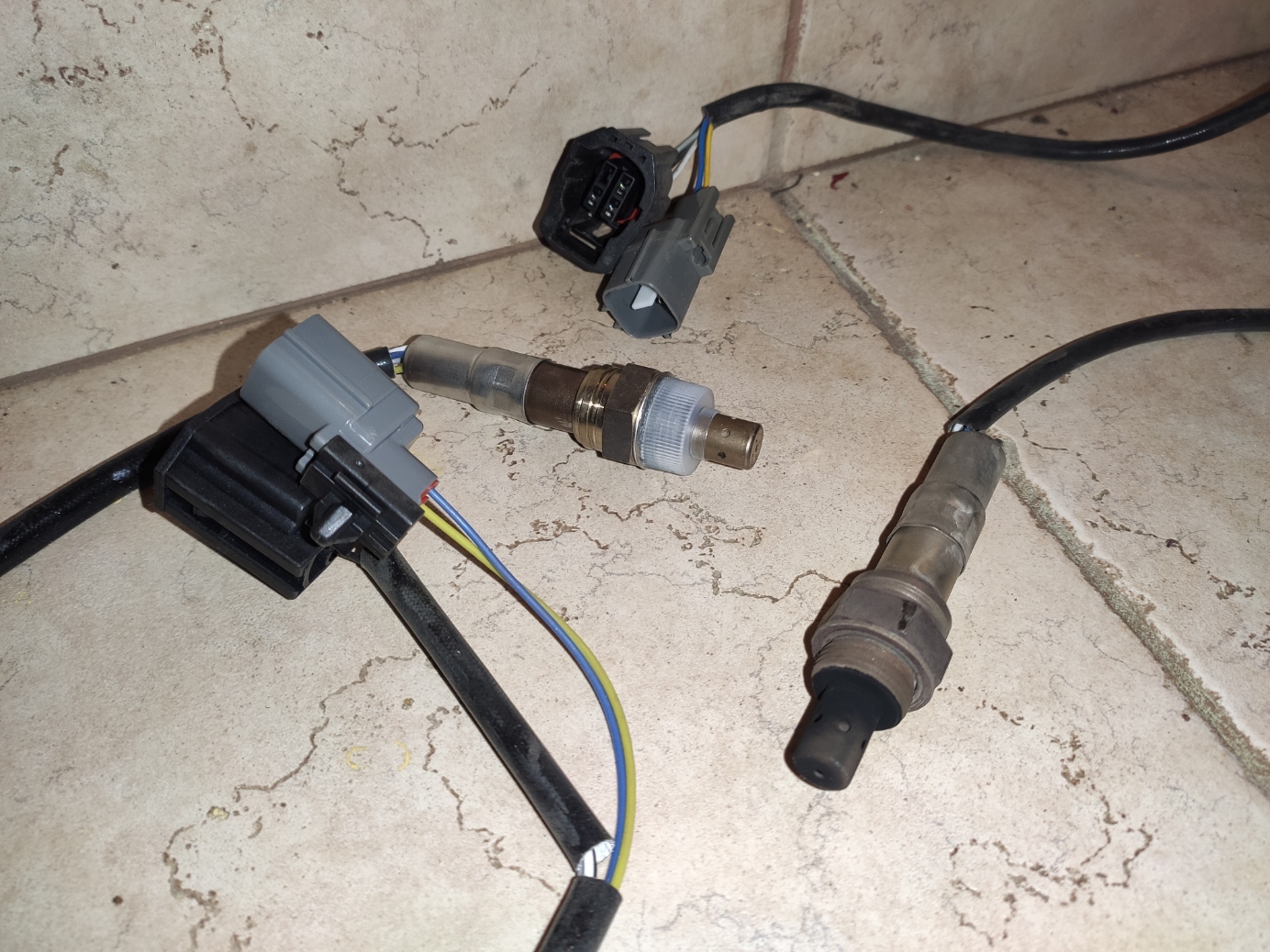

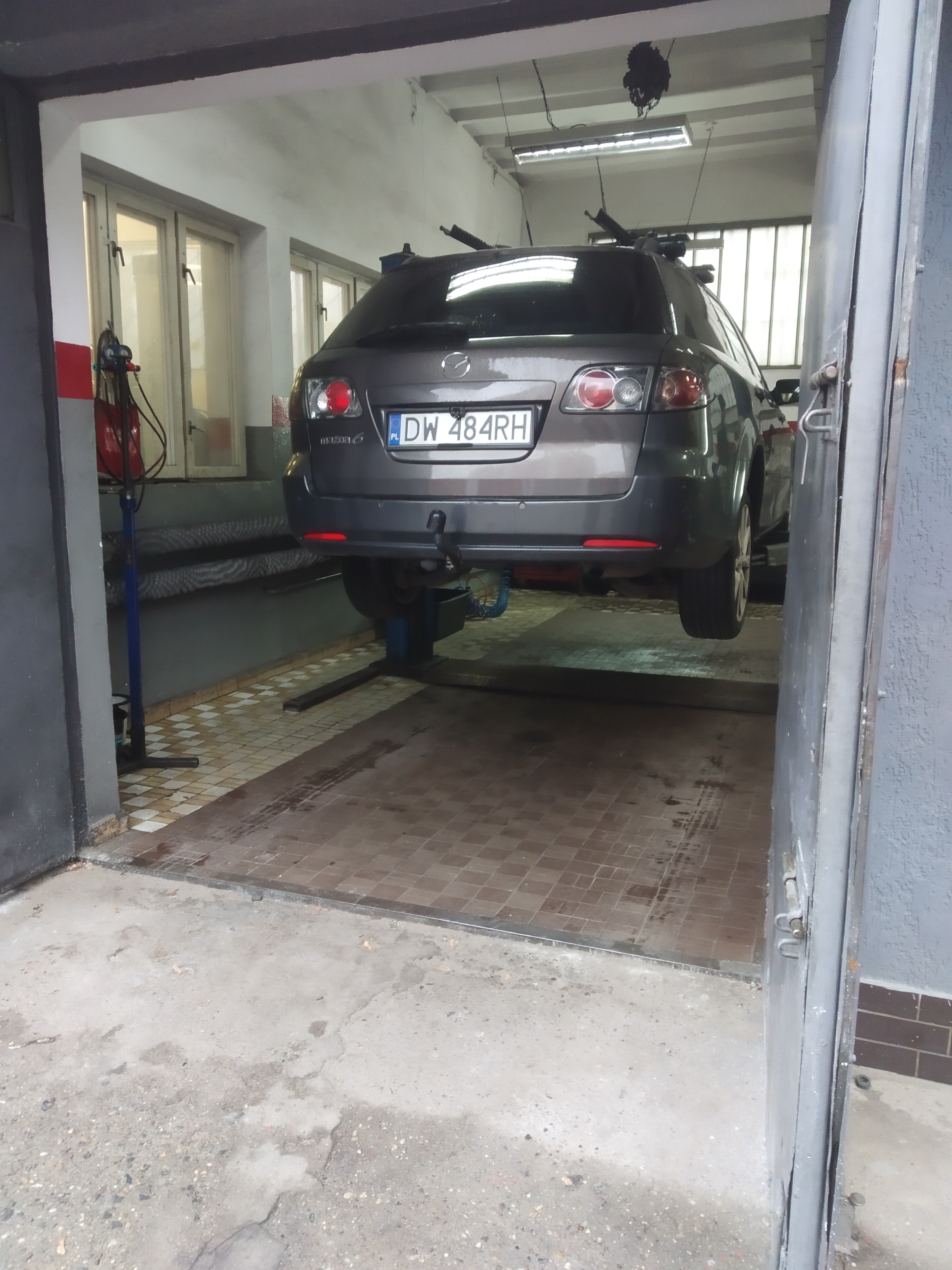

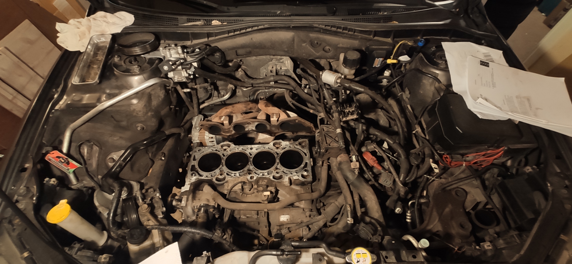

Janq napisał krótko, ja napiszę odrobinę więcej. Przed świętami ponownie wyskoczyła kontrolka "check engine" – tym razem wypadanie zapłonów na drugim cylindrze. Mazda trafiła do jednego z serwisów we Wrocławiu, gdzie pomiar wskazał na zbyt mały luz zaworowy i dwie opcje: albo robimy luzy, ale może nie dać to efektu, albo remont głowicy, ale to dopiero gdzieś po połowie stycznia. Do tego warsztatu straciłem jednak zaufanie, bo jednocześnie nie zlokalizowali przyczyny pojawiających się stuków przy poruszaniu silnikiem, chociaż prosiłem między innymi o weryfikację prawej poduszki silnika. W opinii warsztatu nie ma widocznych uszkodzeń, czyli jest sprawna (zdemontowaliśmy ją później i nadaje się do wymiany).
Do innych warsztatów albo nie udało się dodzwonić, terminy mieli również dopiero na połowę stycznia albo nie byli zainteresowani remontem silnika tylko wymianą na inny, albo nie byli skłonni do merytorycznej rozmowy na temat poszczególnych części. Cóż, nie biorę w ciemno wszystkiego :)

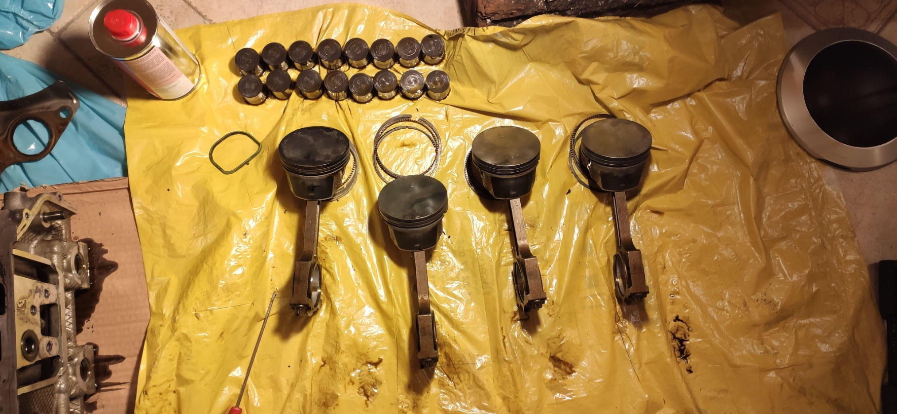

Efekt? Robimy z Janq samodzielnie. Będzie przynajmniej wiadomo co jest włożone i jak.

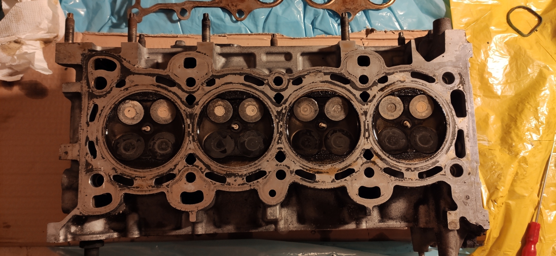

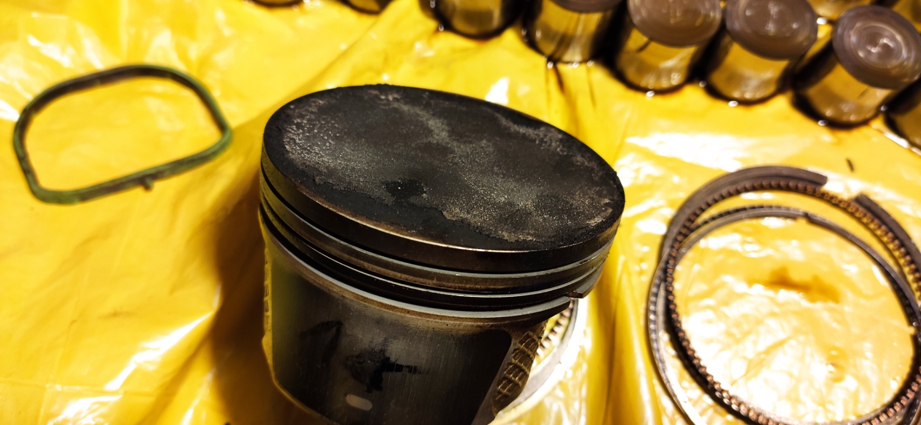

Dwa wieczory w garażu wystarczyły na zdemontowanie głowicy – nie tylko na drugim cylindrze zawory nie były szczelne. Na początku tygodnia głowica trafi do warsztatu na regenerację.

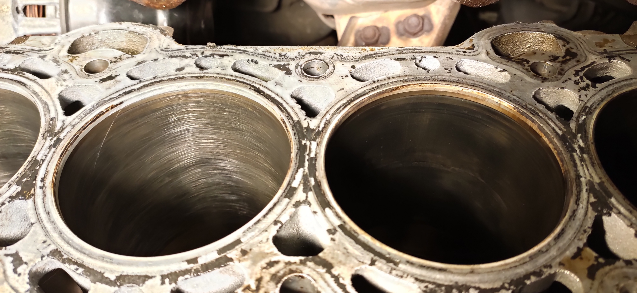

Mając rozebraną górę silnika, zapadła decyzja – demontujemy też tłoki, aby sprawdzić stan pierścieni i przyczynę ubywania oleju. Nie były to duże ilości, ale nie będzie lepszej okazji do wymiany pierścieni. Tłoki i cylindry pomierzone zgodnie z service manualem. <nauka>
Trzy tłoki już po wstępnym oczyszczeniu:
Zdjęcie porównawcze podczas honowania:
Teraz czekamy na przesyłkę z częściami, zregenerowaną głowicę i zabieramy się za składanie.

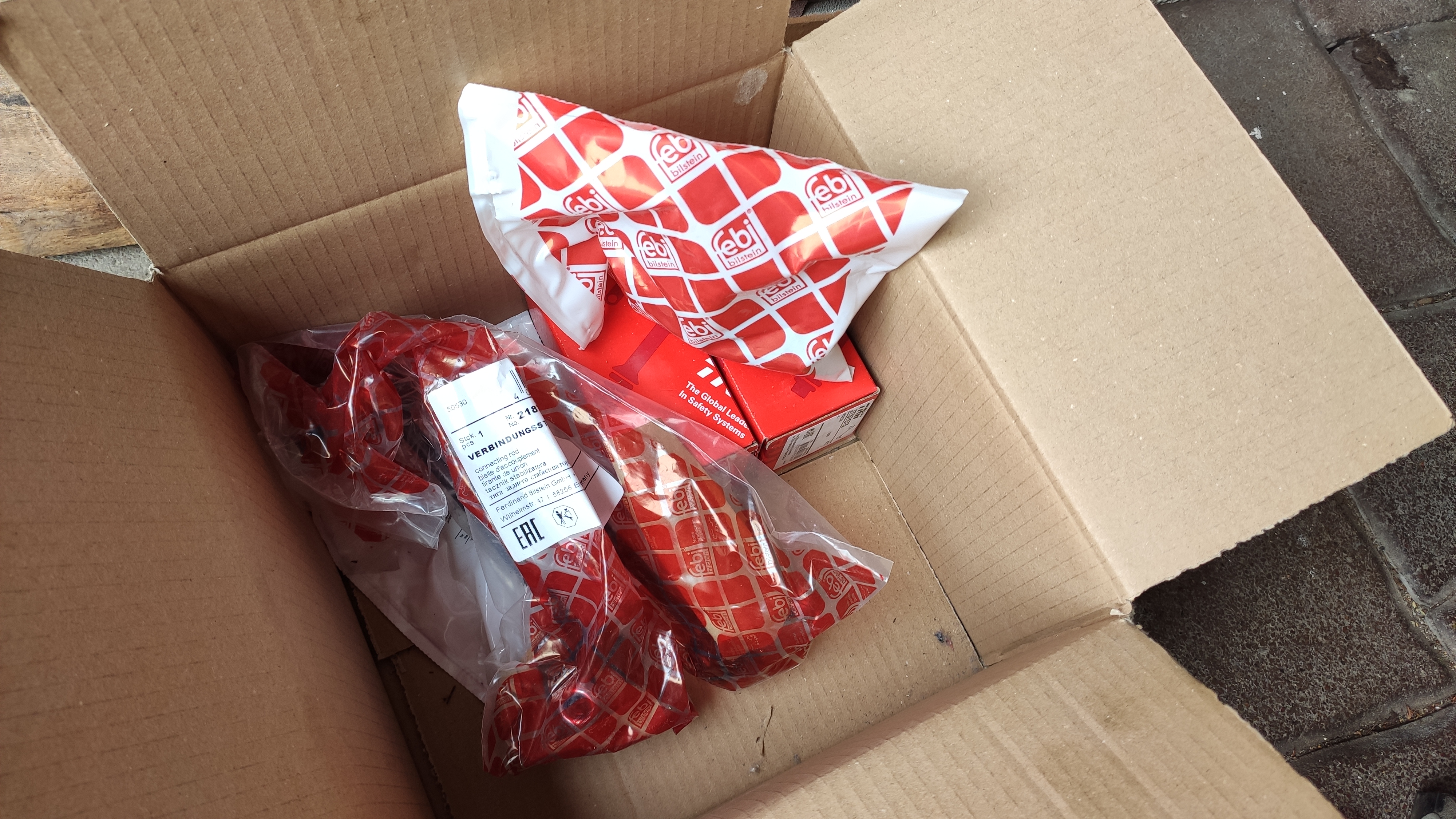

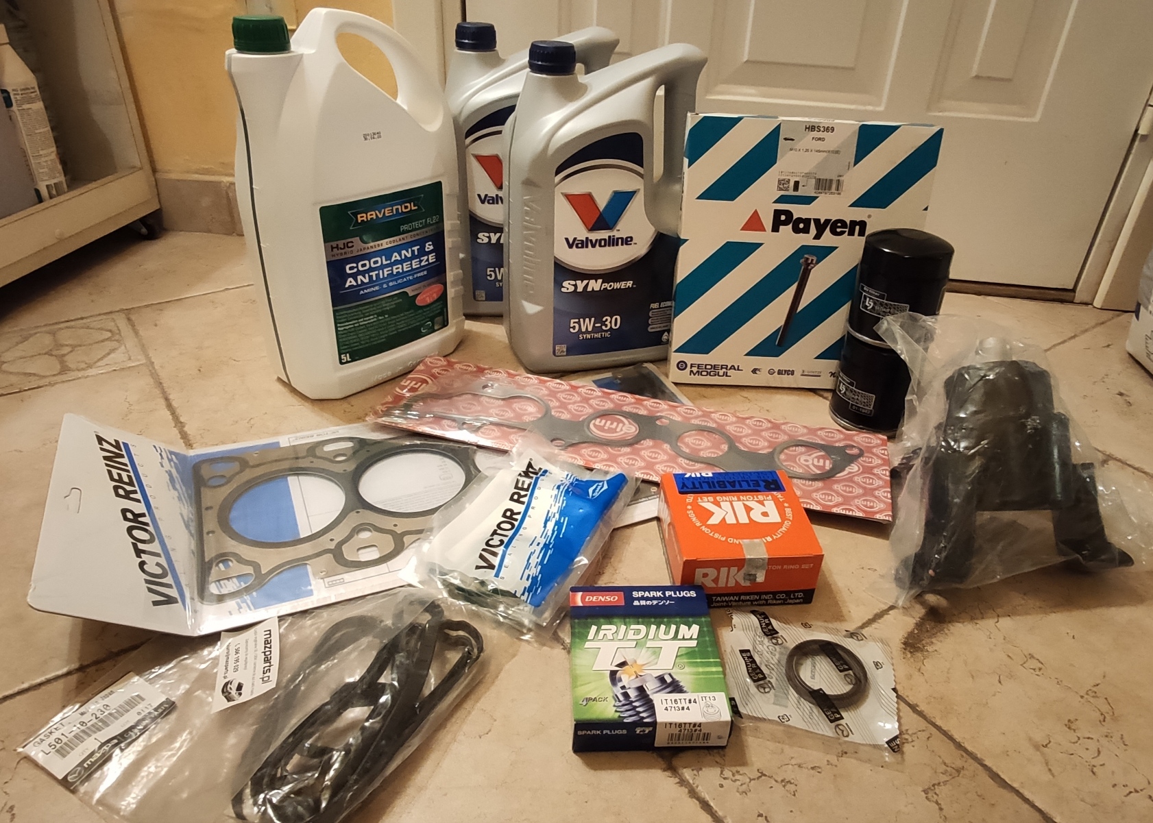

Części już przyszły. Czas składać silnik! <jupi>
Kilka paczek i ich zawartość:

Postprzez McMan » 22 sty 2021, 10:18
Janq napisał(a):Jeszcze trochę nam zostało do zrobienia :]
Miło popatrzeć na fachowców przy robocie.. ;)
Możecie zdradzić, gdzie obrabialiście gładzie cylindrów? ..i jaki to koszt +/–? (może być na PW)
tak, rozważam, czy opyla się pogrzebać w silniku mojego zastępczaka <oczy>
pzdr
Od: 19 wrz 2008, 10:34
Posty: 315 (1/2)
Auto: Mazda 3 BL
Nissan..
Postprzez Janq » 22 sty 2021, 11:37
McMan napisał(a):Możecie zdradzić, gdzie obrabialiście gładzie cylindrów? ..i jaki to koszt +/–? (może być na PW)
W garażu, robiłem honowanie z ręki :p Koszt to zakup honownicy :D Ale ja już miałem, bo wcześniej kilka razy ją wykorzystywałem.
