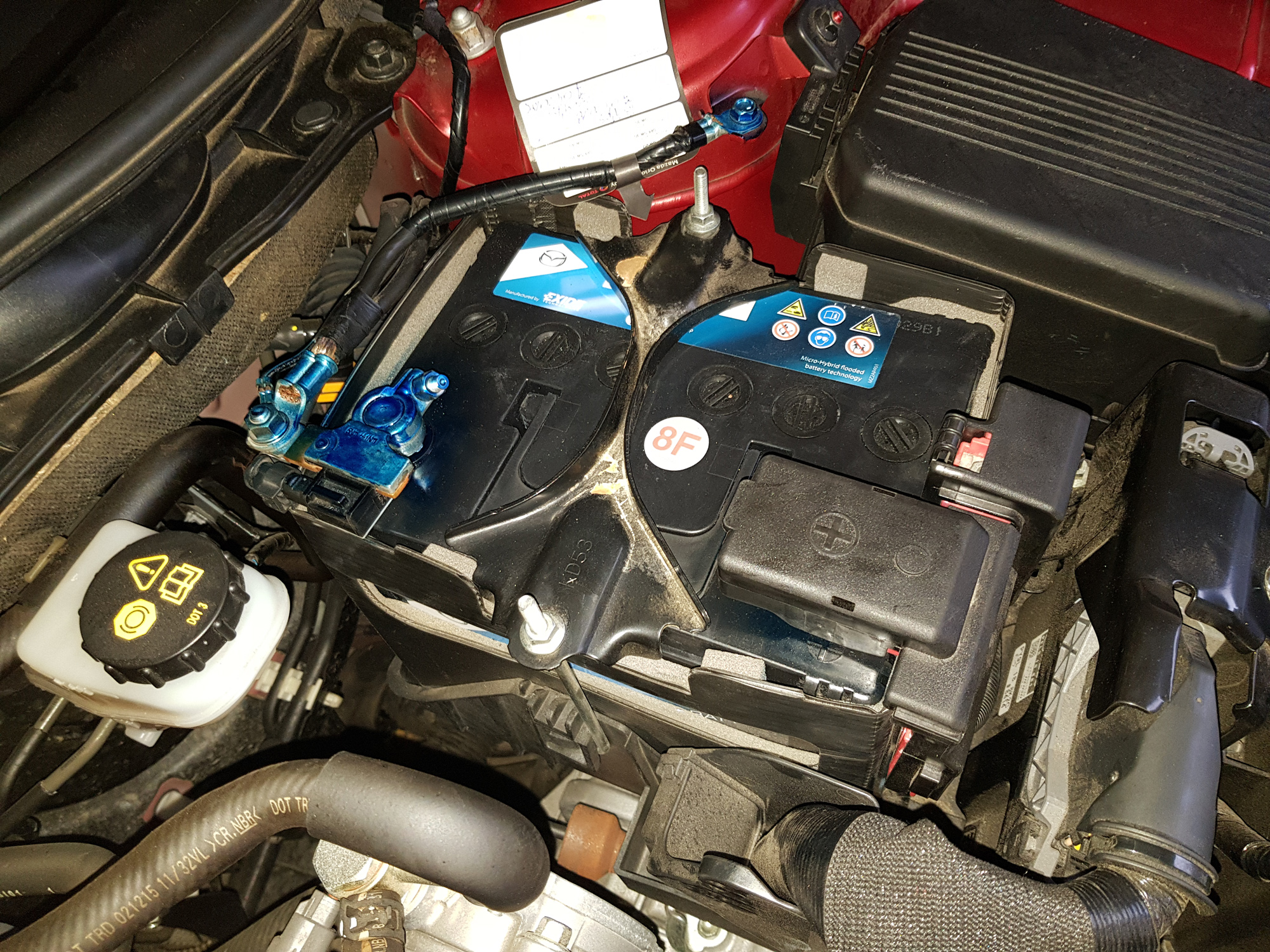

Postprzez KMBak » 13 sty 2019, 17:19
Mały update sytuacyjny.

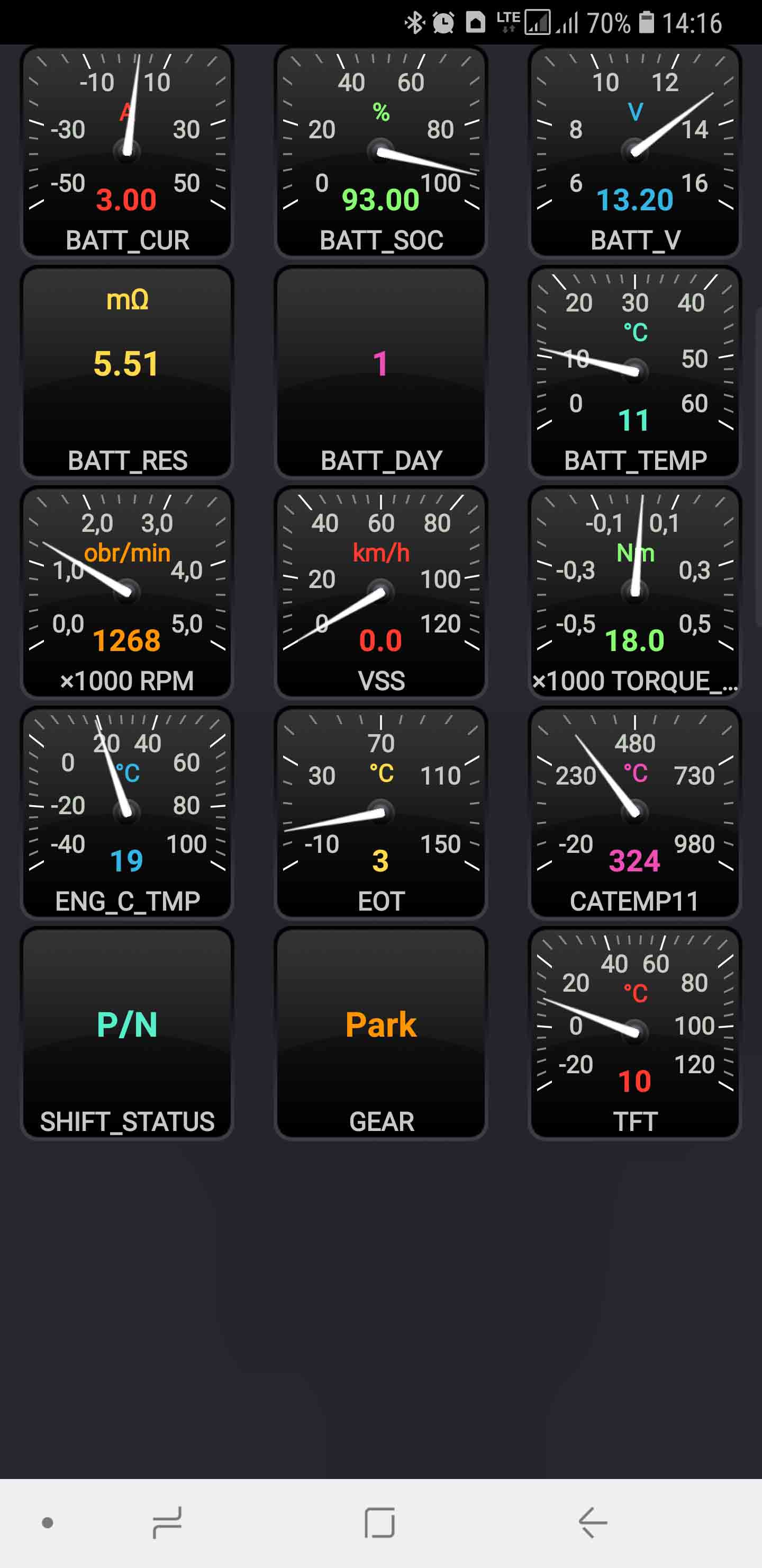

Wczoraj (12.01.2019) w ramach gwarancji został wymieniony akumulator. Stary oczywiście "kręcił" etc., ale niestety nie trzymał ładunku – tzn. samoczynnie go tracił. Niestety "nowoczesne" akumulatory EFB, potrzebują dużego prądu i napięcia, żeby nie ulegać degradacji, a warunki w instalacji samochodowej tego nie zapewniają. Nawet możliwości prostowników (ładowarek) procesorowych nie dają takich możliwości. Pozostają tylko prostowniki "przemysłowe", by elektrolit miał prawidłowe parametry.
No, ale zobaczymy jak ten nowy będzie sobie radził.
Aby systemy odzyskiwania energii (i-Eloop) i do niczego niepotrzebny i-Stop % naładowania akumulatora musi być powyżej 67%... Stary akumulator testowo naładowałem tydzień temu i sam z siebie stracił 35% w ciągu 5 dni.
Zobaczymy jak zachowa się nowy założony wczoraj. Na razie 93%. :]

Postprzez Janusz626 » 13 sty 2019, 19:16
Nowa bateria, gratulacje [WINKING FACE]
Powiedz mi czy oprócz tego że SOC sam spadał po nocy, to jakie pozostałe parametry miała ta stara bateria?
Stary akumulator zabrali? Pewnie na wymianę do recyclingu, mogłeś im dać byle jakiś inny? ....

Postprzez KMBak » 13 sty 2019, 20:25
Zabrali stary. Nie chcieli dać. Już w czerwcu rok temu gestość blisko 1.2. Stad wymiana.
Od: 12 lis 2011, 14:36
Posty: 3821 (129/80)
Postprzez Janusz626 » 13 sty 2019, 20:42
Gęstość 1.20 to słabo bardzo jak nie złom raczej patrząc na wiek akumulatora ☹️
A powiedz czy go kiedyś Ładowałeś? Chyba tak, ale czy gęstość była w stanie się podnieść?
Od: 11 wrz 2007, 16:14
Posty: 1880 (49/17)
Skąd: PTR
Postprzez KMBak » 13 sty 2019, 20:46
Pewnie, że ładowałem. Ale procesorowe ładowarki (w moim wypadku CTEK) niewiele mogą zdziałać.
Ładowanie w ASO prostownikiem stacjonarnym trochę go podratowało, ale to i tak słabo.
Tutaj pewnie składa się kilka rzeczy. Ogólne niedoładowania użytkowe. Mocne niedoładowanie startowe po transporcie (od produkcji auta do odbioru w ASO mija średnio 3 msc – w tym czasie auto prawie nie jeździ, bateria się rozładowuje i taka pusta sobie leży, a elektrolit się krystalizuje.
No i trzecia rzecz – ponoć niektóre Yuasy mają jakąś wadę fabryczną. <nie powiem>
Statystyczny użytkownik nie widzi problemu do momentu komunikatu na zegarach (battery inspection), a to czy działa iStop czy iEloop nie zostaje zauważone wcześniej – bo niedoładowanie baterii jest widoczne tylko na jednym z menu w systemie multimedialnym. A ja się tego właśnie czepiałem i drążyłem – od czerwca 2017. Upierdliwa menda ze mnie i tyle. <oczy>
Postprzez Janusz626 » 13 sty 2019, 21:05
Oczywiście że ładowarki procesorowe są dobre ale do około 30- 40AH pojemności ponieważ przeważnie ładują napięciem 14.20 do 14.70V a to o wiele za mało aby zrobić gęstość elektrolitu. Takie ładowarki robią elektrolit raptem 1.25 +-0.2 gr... A i trzeba Jeszcze odczekać minimum dobę bez podpięcia do samochodu i sprawdzić parametry aby sam do siebie doszedł, a i przeważnie po ladowarce procesorem gęstość jeszcze spada...
Akumulator z elektrolitem ciekłym musi dostać większe napięcie w fazie wysycenia czyli pod koniec ładowania i powinien trwać od godziny w zwyż w zaleznisci od parametrów bateri.
Procesorowa tak, ale jako szybka zupa typu ratatuj czyli na szybko w ostateczności i z braku czasu tudzież wiedzy.
Stąd też, wyżej napisałem, że radziłbym podpiąć prostownik i dobrze go naładować aby zbudować elektrolit na poziomie wyżej 1.28 a nawet 1.30 nawet jakby miało to trwać na tym nowym aku nawet 10h. Nowy akumulator nawet fabryczny jak ten twój nowy, był ładowany pewnie raz lub tylko zalany bez ładowania bo też takie manewry są robione i sam wstaje do napięcia i gęstości minimalnie odpowiedniej czyli 12. 70V i 1.25
Ten nowy dobrze to zniesie, bez obaw wytrzyma czego nie można powiedzieć o starym kilkuletnim choć niektóre jeszcze wstają i kończą się ładować aby po dobie odstania pochwalił się gęstością 1.28.
Taki elektrolit raz czy dwa razy w roku bardzo wydłuża eksploatację akumulatora. Stąd też bez obaw na zasadzie starej szkoły naładowałbym go po same brzegi tak aby gęstość była minimum 1.28.
Naładować porządnie, odczekać minimum dobę, sprawdzić napięcie spoczynkowe i gęstość aerometrem czyli minimum 12.70V i 1.28, zainicjowac ieloop bez kasowania batt day, i jeździć tak jak nam się podoba.
Nie ma czegoś takiego że jeździmy za mało lub krótko. Chyba że stoi dwa tygodnie dwa razy w miesiącu [WINKING FACE]
Procesorowe na OLX, i kupić normalny prostownik który trzeba dozorować i z jakim napięciem końcowym ładuje, dobrze jak skończy powyżej 16V lub 16.20V i tak zostawić Jeszce na godzinkę.
