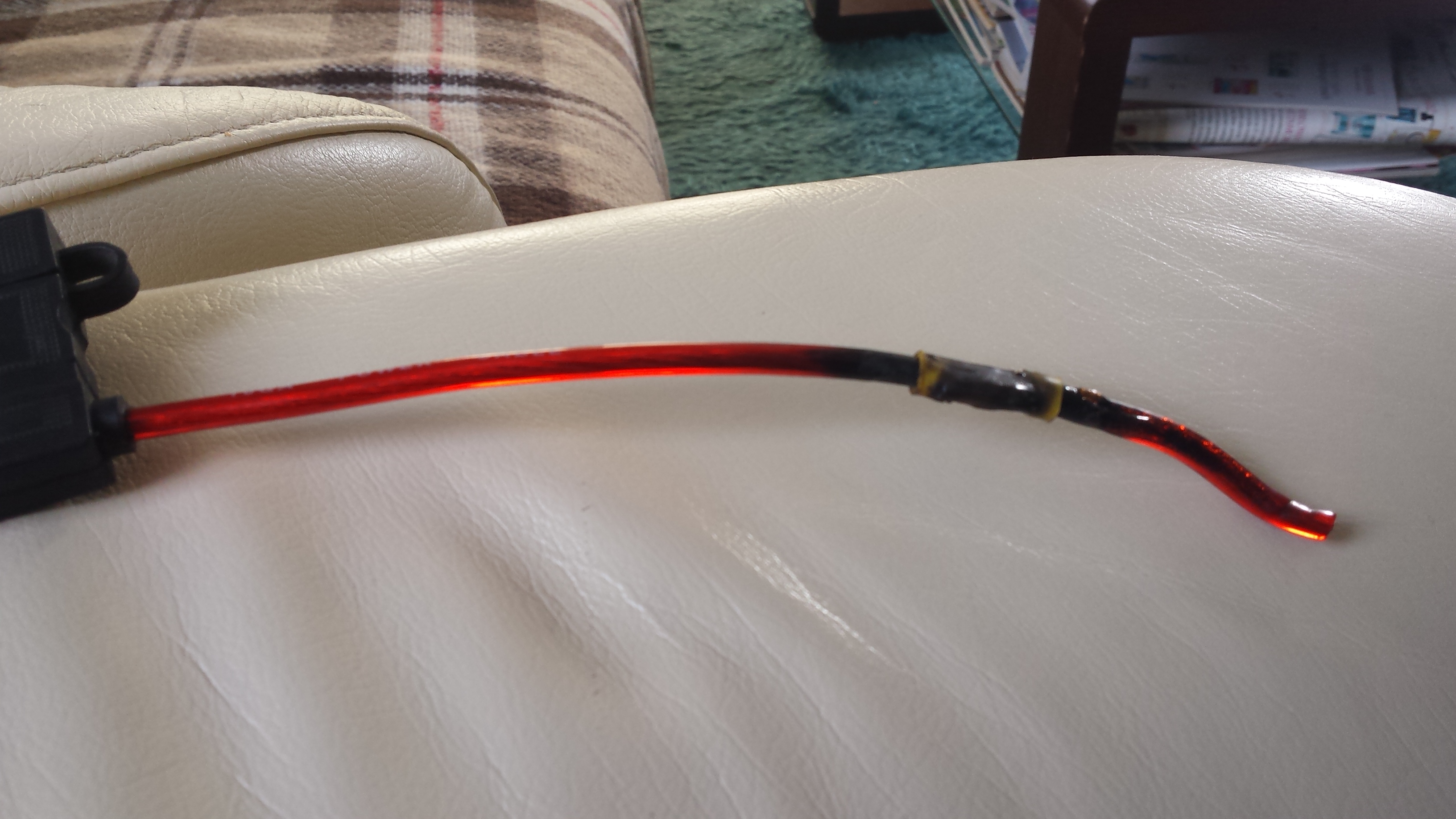

Przedwczoraj przestał mi grać wzmacniacz a co za tym idzie musiałem słuchać muzyki bez basu jak za karę
Dopiero dzisiaj miałem chwile żeby się za to zabrać i co się okazało nie było zasilania choć wszystkie bezpieczniki były całe
Winnym okazał się kabel przy aku lekko się stopil
Wymieniłem całą końcówkę na o wiele wiele grubsza tez z bezpiecznikiem.
I znów muzyka w aucie zaczęła mi sprawiać czysta przyjemność
