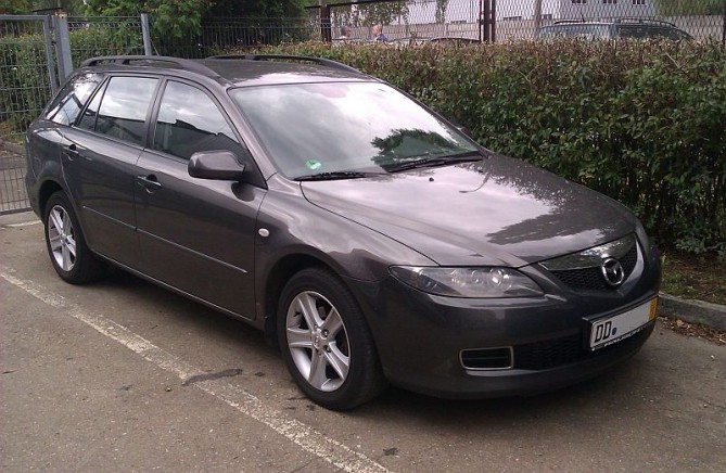

MAzda6 GY RF7J 2006r
Postprzez melloon » 3 lis 2013, 11:52
2.0 RF7J 143PS, 2006r
Mazda kupiona i serwisowana w jednym salonie, ostatni w wpis w bieżącym roku,
w brifie ilość poprzednich właścicieli to 0, zadbana, no i kolor dokładnie ten – czyli w końcu znalazłem.
Wypas chyba standartowy, brak czujnika zmierzchu, czujnika deszczu, xenonów, przeciwmgielnych przednich, grzanych foteli...
Reszta jest ;)

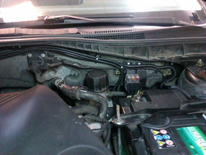

Webasto:
Posiłkowałem się opisem na forum – dziękuję autorowi.
Niestety z braku czasu nie zrobiłem wiązki sam.
Kupiłem gotową, jest ok, ale d... nie urywa.
Na dzień dobry podczas uruchamiania padło sterowanie z timera –
wina przerywającej wtyczki do timera lub dwóch przekażników podłączonych równolegle.
Nie chciało mi się dokładnie analizować.
Naprawiłem timer i nieco zmodyfikowałem sterowanie przekażnikami żeby odciążyć samo "jajko",
oraz wymieniłem wtyczkę na oryginalną.
Wiązka prowadzona w górnej części grodzi, oczywiście w peszlu.
Do środka przewody przeprowadziłem przez oryginalny przepust, nad pedałami.

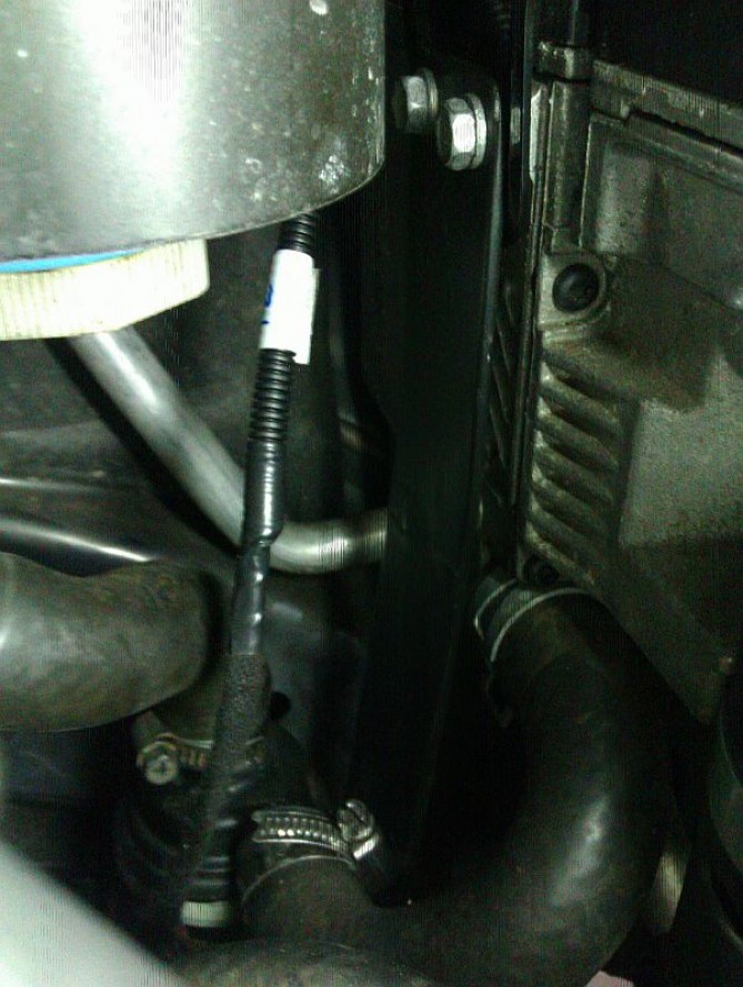

Pompa wody pasuje idealnie z Audi, niestety nie odpisałem numeru pompy :–(
Do oryginalnego uchwytu pompy znajomy dospawał płaskownik,
a całość przykręciłem do śrub mocujących osłonę webasto.
Wszystko działa aż miło. Planuje jeszcze wymienić przekażnik nawiewu na taki za zwłoką czasową,
no i zdalne sterowanie.

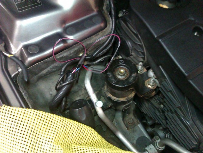

Kilka razy piecyk włączył się w dość wysokiej temperaturze otoczenia, co skłoniło mnie
do zrobienia wyłącznika sieci CAN do samego pieca. Tutaj również korzystałem z opisu zamieszczonego na forum.
Przewody CAN (jak to w konstrukcji sieci CAN są dwa, tutaj – czerwony i niebieski) odłączyłem oba.
Podłączenie zrobiłem w wiązce na prawym nadkolu, obok przewodów masowych.

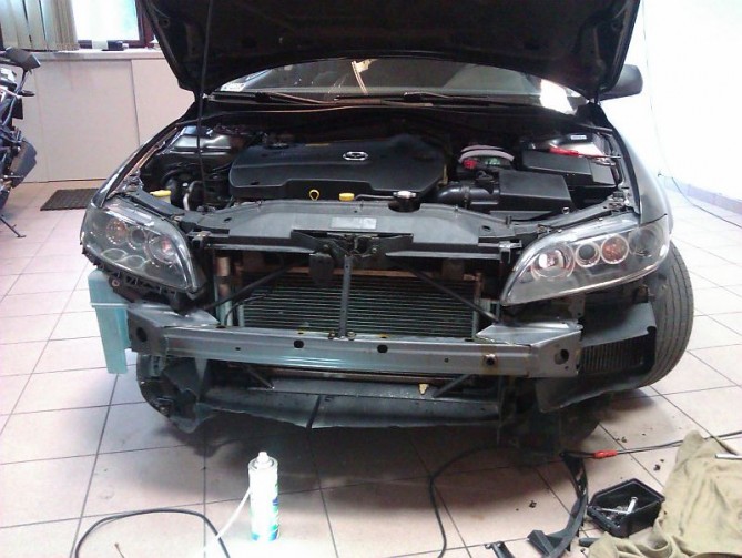

W poprzednim samochodzie miałem lampy xenon i niestety żadne H1 (próbowałem kilka droższych zestawów) nie dawały zadowalającego efektu (niektórzy sugerowali wizytę u okulisty, a nie kombinowanie ze światłami). Zamontowałem zestaw palników H1 4300k z przetwornicami w wersji mini, przestawiłem też przesłony w reflektorach. Rozważam montaż spryskiwaczy. Najgorsze dla mnie to zdjąć zderzak. Po prostu nie lubię...

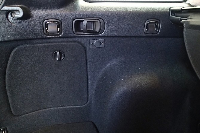

Postprzez melloon » 25 lut 2014, 20:50
Wakacje coraz bliżej, lodówka w gotowości, czas zrobić gniazdo zapalniczki w bagażniku.
Żeby nie ciągnąć nowego przewodu (choc nie jest to szczególnie trudne),
wykorzystałem lużny przewód niebiesko-czerwony oryginalnie zasilający subwoofer
(którego u mnie brak).
Przewód oryginalnie jest zakończony wtyczką za lewym bokiem w bagażniku.
Najpierw demontaż:
listwa tylna, wykładzina bagaznika i schowki, lewa część plastiku na podłodze bagażnika,
plastikowy boczek pod lewa szybą, osłona lewego nadkola (obok fotela pasażera)
no i sam boczek, uffff....
Sam grubszy przewód niebiesko-czerwony jak i punkt masy trudno niezauważyć.
Otwór w boczku, gniazdo w otwór, lutownica w dłoń i po chwili można całość składać.
Następnie ten przewód znalazłem przy bezpiecznikach obok pedału sprzęgła i przez bezpiecznik
20A podłączyłem do grubego przewodu po zapłonie (o ile pamiętam gruby biało-czerwony).

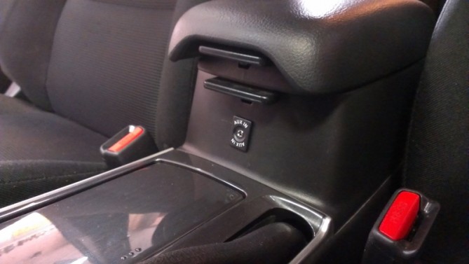

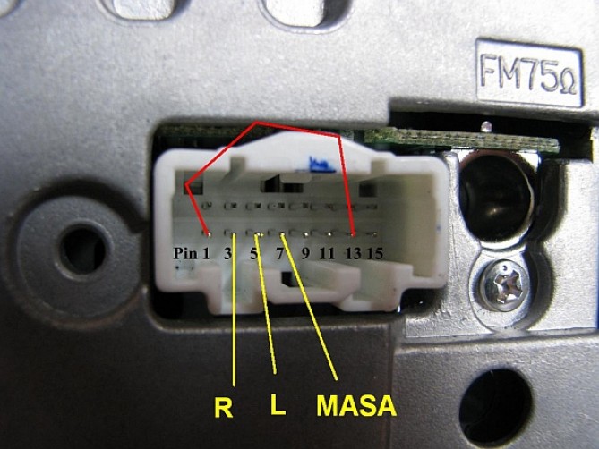

Postprzez melloon » 21 mar 2014, 20:25
Pierwszy dzień wiosny – może by tak posłuchać w Madzi muzy z HTC ONE S ? <spoko>
A więc wymontowane radio i podłokietnik, kabelki do radia według opisu i dalej do typowego gniazda "Jack 3,5"
zamontowanego na przedniej ściance podłokietnika.
Gniazdo oryginalne z ..... Golfa :–)
Minimalne koszty, a działa super.
Gniazdo kupione za przysłowiowe piwo na szrocie, wtyk do radia dorobiłem z jakiegoś złącza 3-pinowego które akurat było pod ręką (niestety nie znam typu i nazwy). Zworkę aktywującą przycisk AUX wykonałem wewnątrz radia. Polecam moda wszystkim obeznanym z lutownicą.
PS. Wiosna pełną gębą – na felgach świeże Dunlop Sport RT MAXX :D

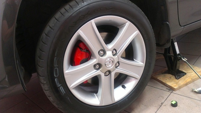

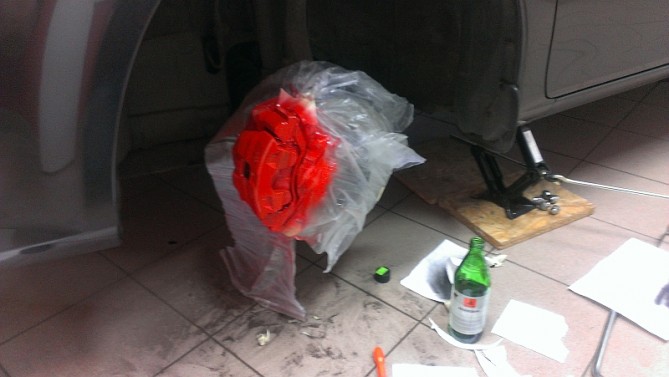

Postprzez melloon » 29 mar 2014, 16:48
W sumie nic specjalnego, ale cieszy oko :–)
