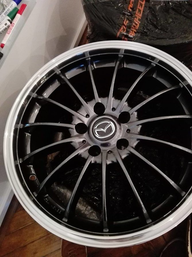

Mała aktualizacja. Na pokład w najbliższym czasie wpadają:
– Rozpórka Górny Sport – zamówiona
– Felgi 18x8J ET 48 jak w załączniku, już czekają na montaż
– Uniroyal Rainsport 215/45R18 – będą w następnym tygodniu
– Eibach Pro-Kit Mazda z wersji z Kombi (z racji butli LPG tył już nieco siadł) – również w następnym tygodniu
– wygłuszenie przez wprowadzenie wężyka w uszczelki
W dalszych planach grill z wersji dynamic i oklejenie wytartych plastikowych elementów wnętrza.

Postprzez wumpscut » 2 mar 2017, 13:52
Felgi fajne, ale czemu opona 215 a nie 225?

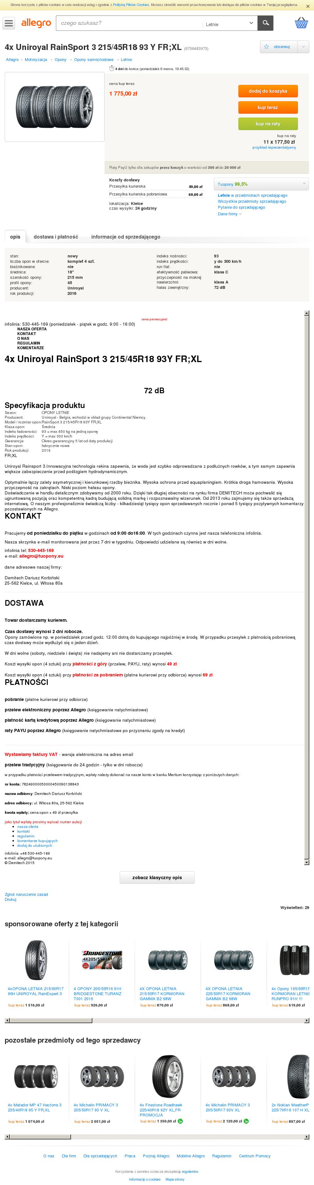

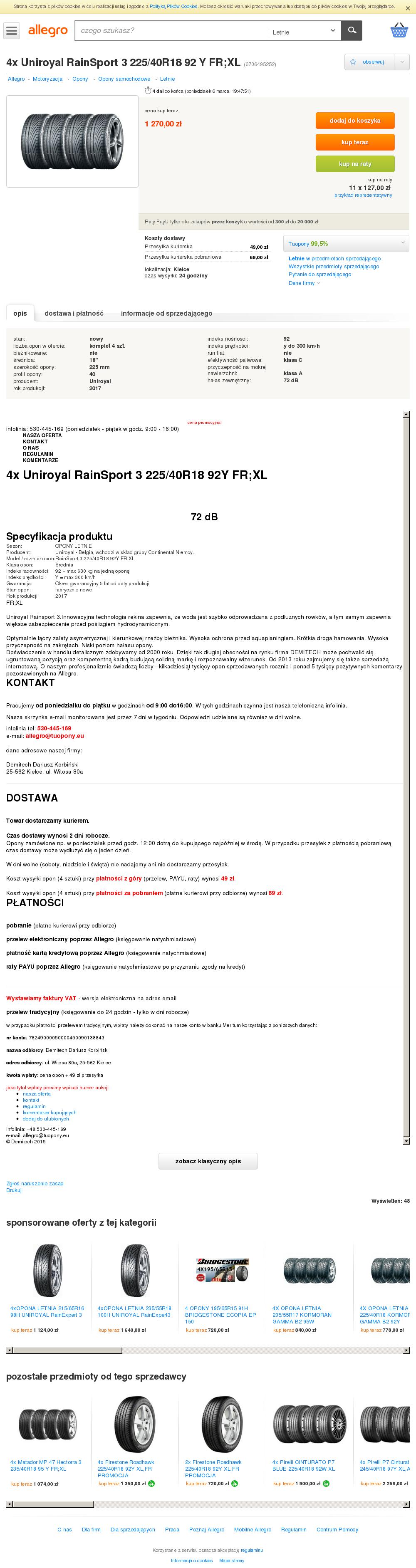

Postprzez id29 » 2 mar 2017, 14:22
Z tego co rozmawiałem z xRafalx to przy tych parametrach felg 225/40 może już obcierać. Masz inne doświadczenia z tym? Bo różnica w cenie to około 500zł na korzyść 225/40:
1775zł – 215/45 – http://allegro.pl/4x-uniroyal-rainsport ... 83973.html
1270zł – 225/40 – http://allegro.pl/4x-uniroyal-rainsport ... 95252.html

Postprzez Weelkoo » 2 mar 2017, 20:51
Ciekawe felgi, mogą fajnie leżeć <spoko> a Eibach z rozpórką zrobią swoje bez dwóch zdań więc nie tylko wizualnie ale i pod względem prowadzenia auto sporo zyska <spoko> :D
Co do opon – przy takim ET nie powinno być żadnego problemu z 225 ale wtedy 225/45 wchodzi w grę – 225/40 to za mała opona do GH (za duża różnica względem nominalnego rozmiaru), a profil 45 jest wyraźnie droższy.
