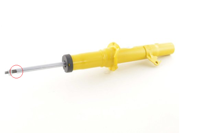

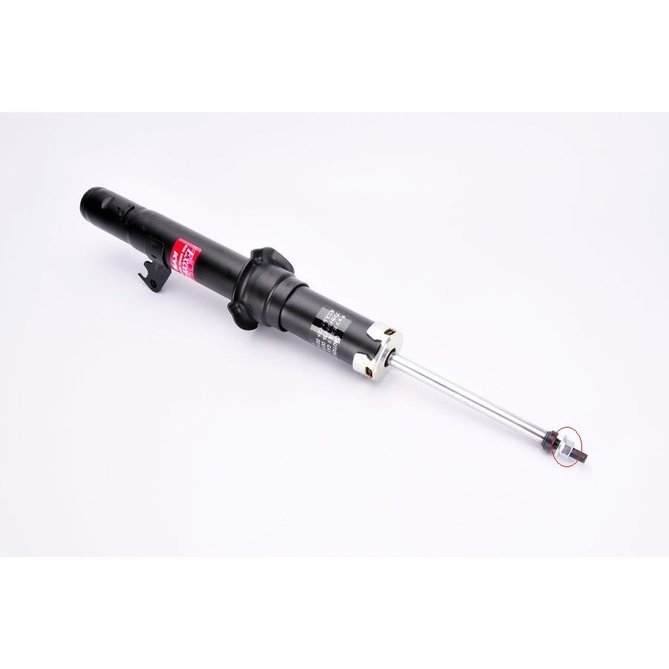

Przyglądając się budowie oryginalnych amortyzatorów i tych FK zauważyłem, że poniżej gwintu oryginały mają poszerzone tłoczysko a te, które wstawiłem niestety nie. Być może to jest powód że nie pasują należycie do obsady i gdzieś jest luz

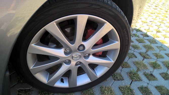

Zdjęcie świeżo po zmianie kół na letnie :)
