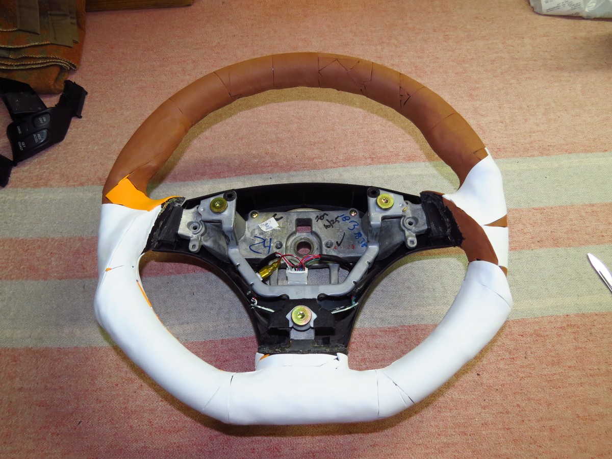

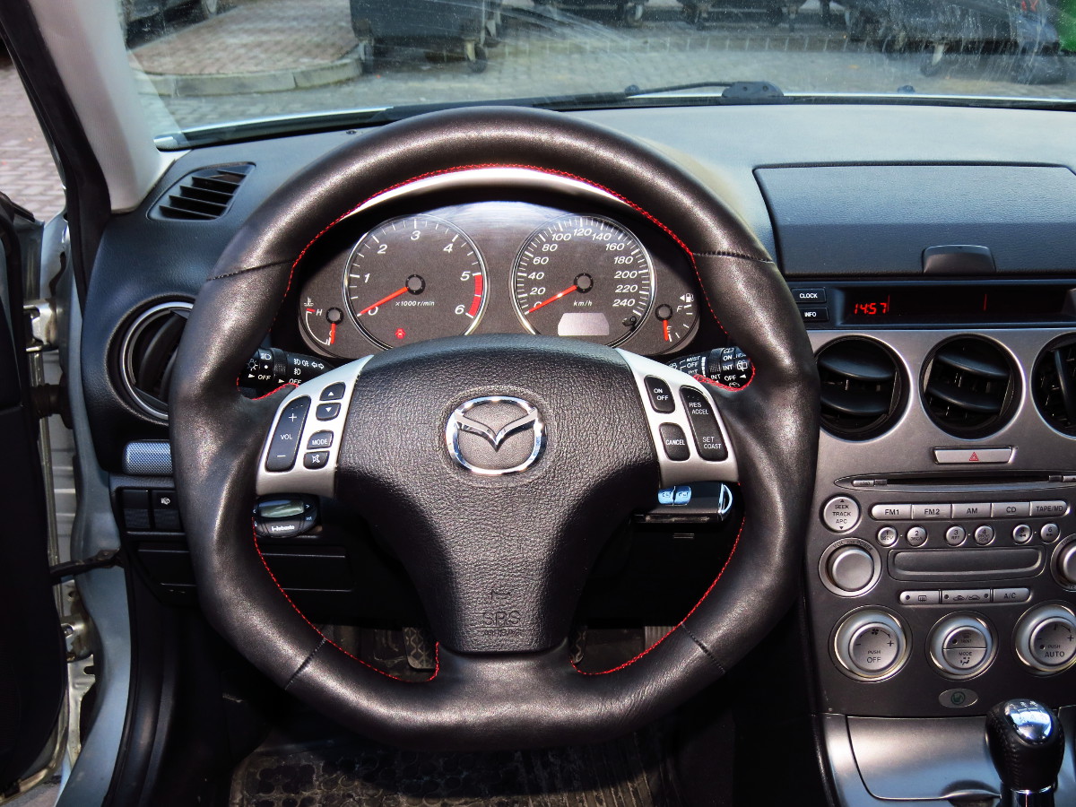

Jutro dam więcej fotek to zobaczycie co i jak. Trochę się pofalowała, ale taka miała być – no może trochę przesadziłem. Ja to samemu robiłem. Nie zdecydowałem się na obszywanie przez firmę, bo ceny mnie zdołowały. A chciałem początkowo pogrubić, obszyć na nowo skórą i dodać bicepsy na górze. W trakcie robienia (już chyba tak mam, że zmienia mi się koncepcja w trakcie ;P ) postanowiłem polecieć po całości i obciąć na dole, dać bicepsy na dole i wyprofilować pod moje dłonie. I mi się udało. Leży idealnie. Czuję się jakbym siedział przy konsoli z kierownicą do gier. Trzymać ręce na kierownicy inaczej niż na za 10 druga lub za piętnaście trzecia jest po prostu nie wygodnie. Teraz same się tam układają. Do tego jest miękka w dotyku i ciepła. Firma na pewno zrobiłaby mi to lepiej ale jak na pierwszy raz na własne potrzeby jest super.

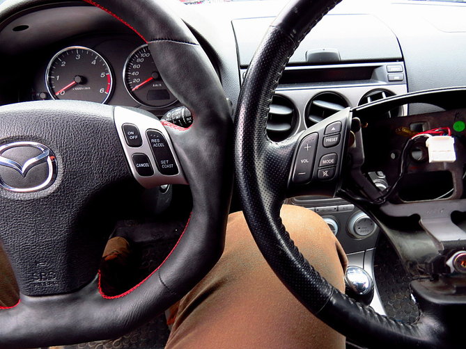

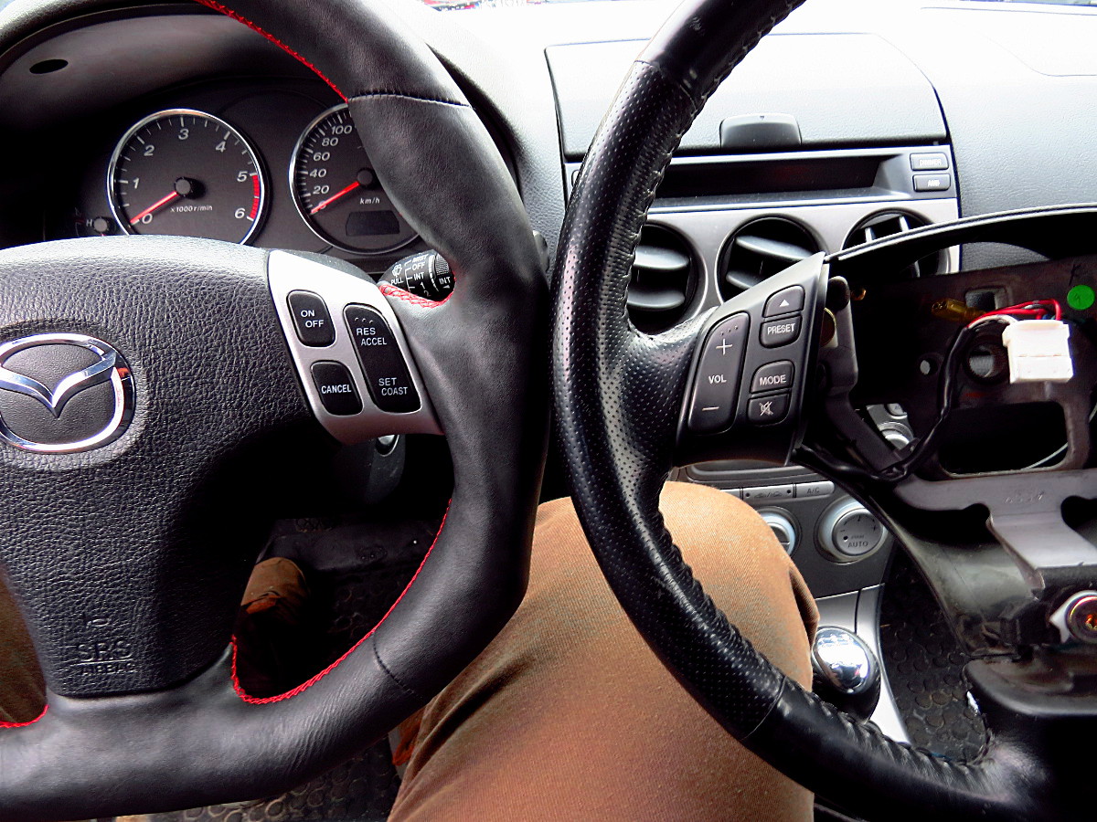

Jeszcze kilka zdjęć tego jak wygląda kierownica teraz.
I porównanie ze starą.

Postprzez Mr_Bartek » 29 sty 2016, 17:03
Dla mnie trochę za masywna, ale gratulacje pomysłu i tym bardziej wykonania, bo chciałbym mieć cierpliwość by obszywać samemu. :)

Postprzez Magoor » 29 sty 2016, 17:11
No trochę przytłacza jak się wsiada. To też kwestia jak myślę przyzwyczajenia, bo te nasze oryginalnie są dość cienkie, co nawet jeden facet co obszywa to potwierdził. Mogłaby być ta moja trochę mniejsza, ale to było widać dopiero po obszyciu, bo tak to nic na to wskazywało. Następnym razem usunąłbym jednak oryginalną skórę całkowicie.

Postprzez Magoor » 29 sty 2016, 18:25
Całość 160 zł. Ale gdybym mądrzej się za wszystko brał to bym się zamknął w kwocie 60 – 70 złociszy, bo jednak trochę niepotrzebnych kosztów poniosłem. Najdroższa jest w tym wszystkim skóra, która i tak nie jest u mni typowo samochodową. Taka lepiej by wyglądała (koszt kawałka takiej skóry od ok 450 zł w górę bez większych ograniczeń). Teraz wiem, że użyłbym niektórych innych materiałów.
Czasowo trochę to mi zajęło. Nie robiłem tego na raz ale etapami z różnymi przerwami. Najdłużej trwa docinanie skóry. Myślę, że na spokojnie popołudniami jak się na tym ktoś nie zna to ok tygodnia trzeba poświęcić. W zakładach samo obszycie z pogrubieniem zajmuje ok 5 godzin ale oni korzystają z gotowych form i mają doświadczenie. Pełen zestaw jak w moim przypadku to zajmuje im od tygodnia do miesiąca.

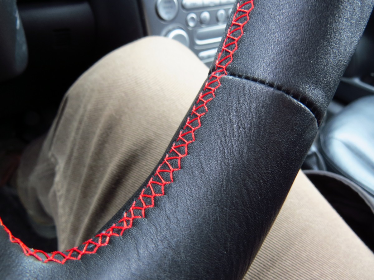

Postprzez risto77 » 29 sty 2016, 19:45
Ciekawy wzór szwu, u mnie szyte na krzyżyk. Napisz jeszcze jak ja pogrubiles.

Postprzez Magoor » 29 sty 2016, 21:02
Szew to jeden z prostszych do wykonania. Nie znam nazwy. Oryginalna jodełka sprawiała że skóra jakoś tak odstaje na zagięciach, była tam sztywna i mi przeszkadzała. Te ostre krawędzie były jednym z powodów zmiany skóry.
Pogrubiłem oklejając warstwą pianki 2 mm. Taką do nabycia w papierniczym. Dzięki temu jest miękka i ciepła.

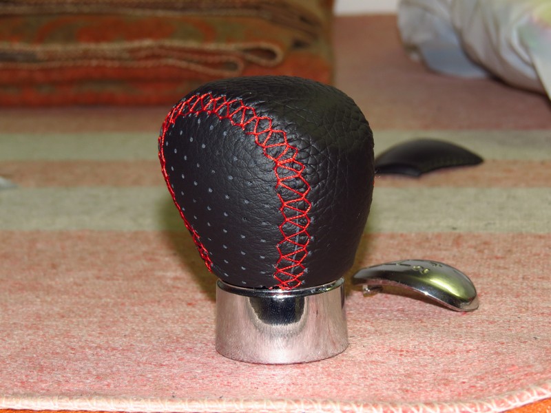

Postprzez Magoor » 18 lut 2016, 18:07
Dziś w końcu skończyłem mieszek skórzany. I teraz kończę gałkę. Myślałem, żeby zrobić gałkę bez tych sreberek ale jednak pozostaną, bo tak mi łatwiej. Niestety z powodu braku skóry nie mogłem zrobić już ręcznego, ale na pewno zrobię. Teraz ciemno było i nie zrobiłem zdjęcia wnętrza, ale mam zdjęcie gałki jeszcze bez "górnego" sreberka.
