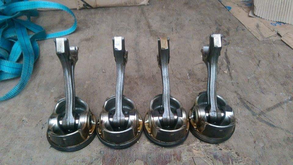

od poczatku, samochod jezdzil bardzo dobrze, do poki cos nie padlo i stracil moc. wymienilem map sensor, gruszke turbo i inne pierdoly, ale nic nie pomoglo.
postanowilem sprawdzic czy turbo zyje, podlaczajac podcisnienie bezposrednio z kolektora dolotowego do gruszki omijajac ebcs (elektroniczny czujnik doladowania turbo) <lol> czego efektem bylo brak kontroli cisnienia na silnik. oto efekt:
https://www.youtube.com/watch?v=8ZNPtPFxp1g
pokrzywione korby od przeladowania...

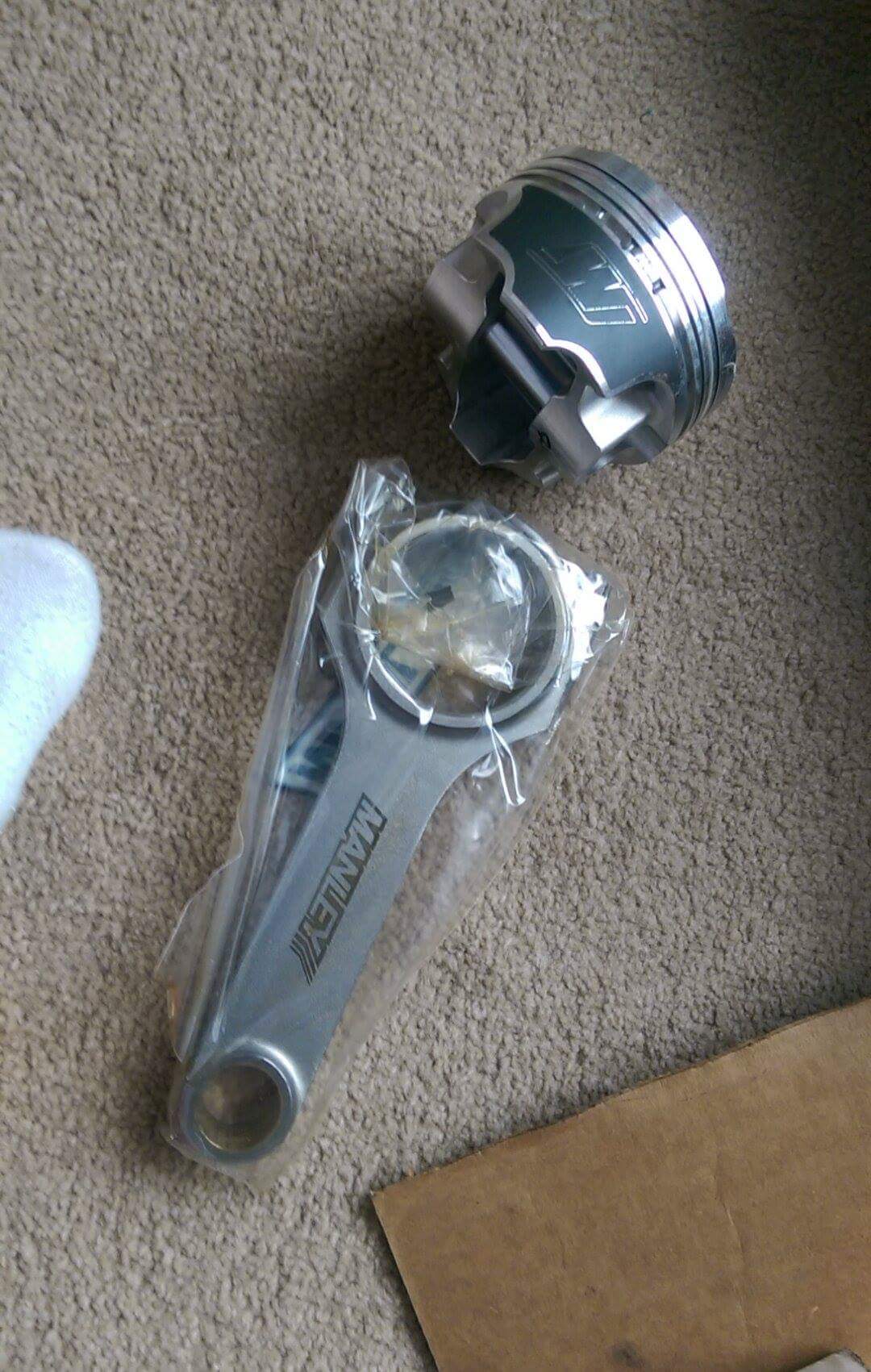

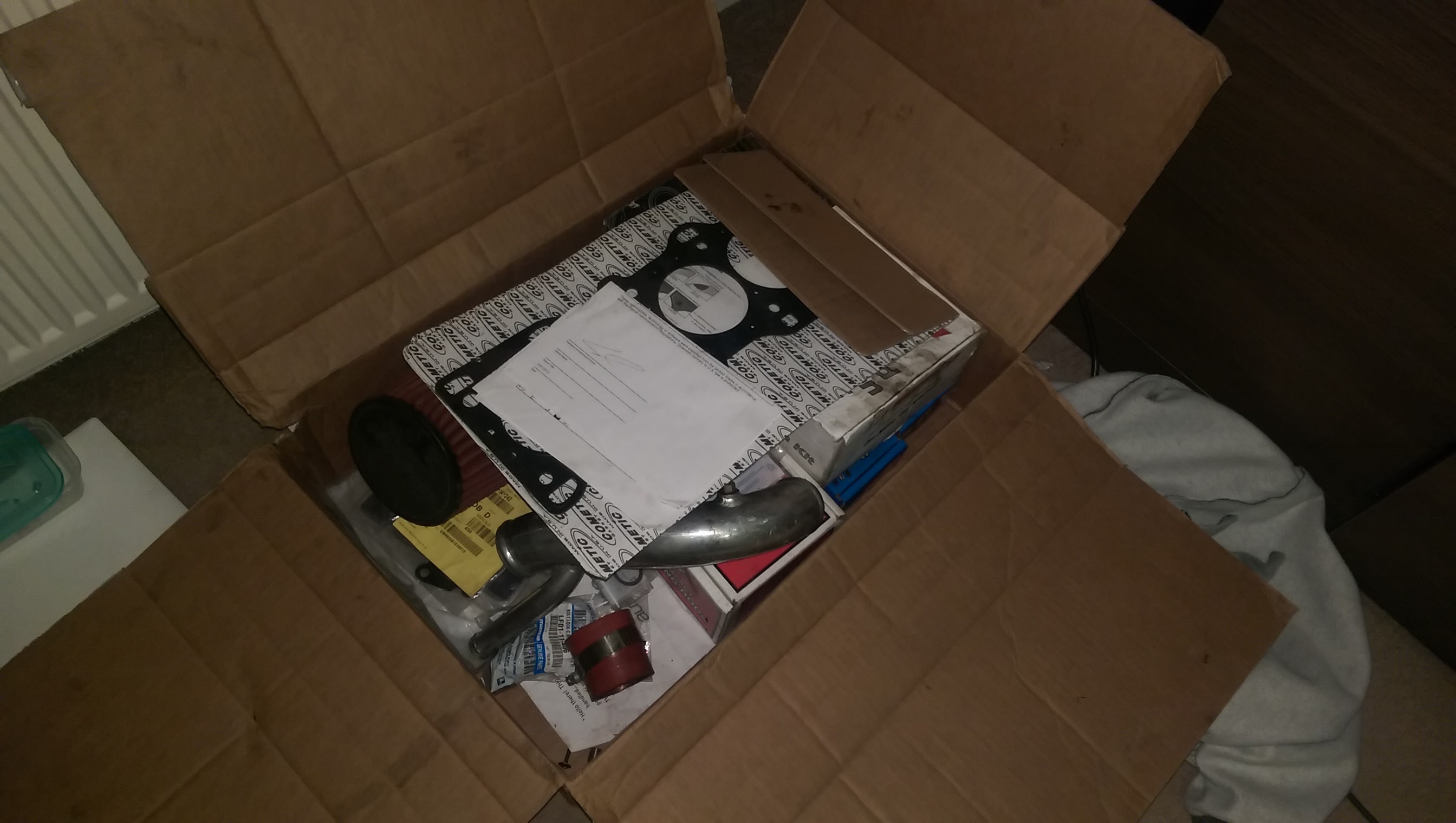

na chwile obecna, skompetowalem juz wszystkie czesci do remontu silnika:
-kute tloki Wiseco
-kute korby Manley
-lepsza uszczelka pod glowicę
-kompletny rozrzad
-dolot powietrza Corksport
-18L oleju Shell helix h7 5W40, nowy olej do dyfra, skrzyni..
-i wszystko co potrzebne do podstawowego zakucia i remontu.
kilka zdjec czesci (na foto brak rozrzadu, olejow) <serduszka> :D
