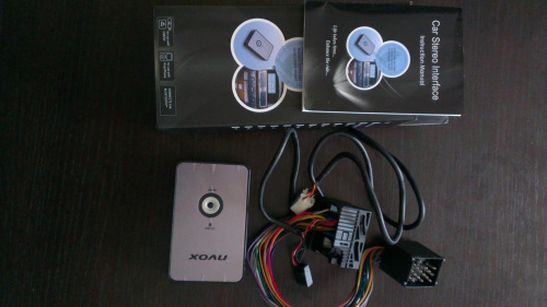

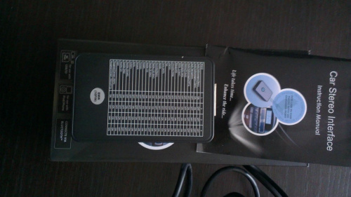

Mały dodatek do XENONów
i zmieniarka znudziło mi sie nagrywanie płyt :D :D okazja ale z wtykiem BMW
zmieniarka jest uniwersalna ,dopasowujemy ja do konkretnego modelu przy pomocy czterech przełaczników ON/OFF wg tabeli ,jedyne co nam nie spasuje to wtyczka do radia ale to juz ogarnałem :D :D ,mozna oczywiscie kupic ori kabelek za 80żł ale wtedy zakup urzadzenia nie byłby juz okazja :D :D

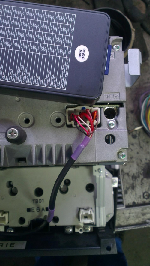

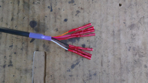

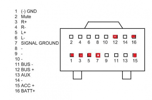

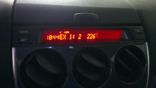

Postprzez sheller80 » 8 kwi 2015, 20:36
Witam troche to trawało zanim rozpracowałem podpiecie NVOXA bez wtyki ,niestety nie mogłem liczyc na pomoc bo koledzy bali sobie rece podrapac :D :D i rozgryzłem temat samemu ..
smiga az miło ,gdyby ktos miał okazje kupic NVOXA z wtykiem do innej marki nie ma sie co zastanawiac pomoge w podpieciu :D
