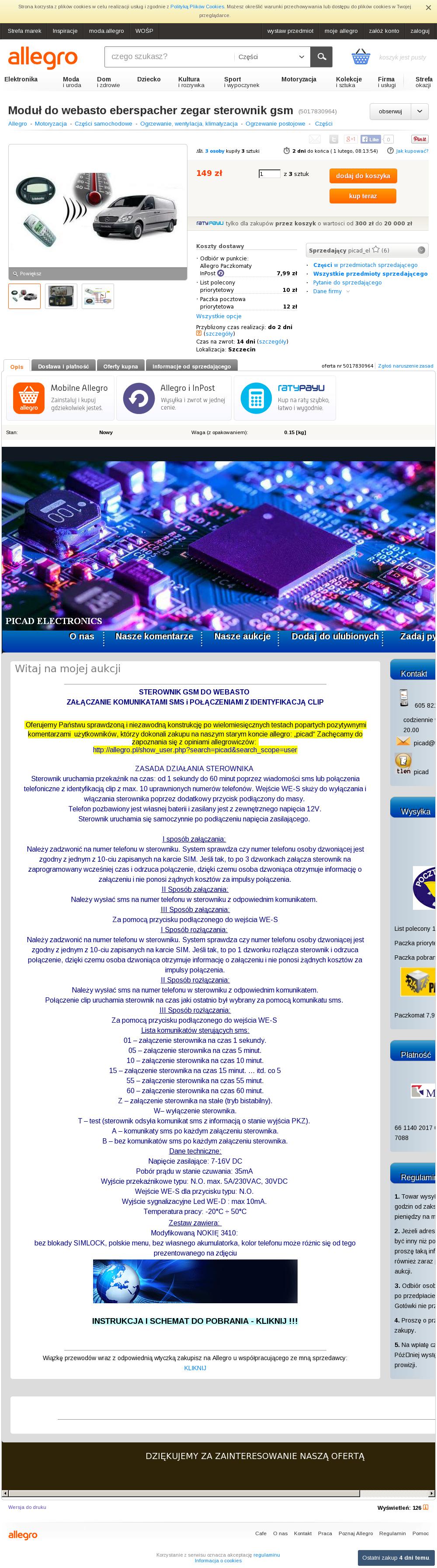

Postprzez sheller80 » 29 sty 2015, 22:27
Witam zapowiadany UPGRADE ogrzewania postojowego gotowy :D :D tylko nie ma zimy <płacze> zakupiony sterownik
http://allegro.pl/modul-do-webasto-eber ... 30964.html
w połaczeniu z darmowa aplikacja
https://play.google.com/store/apps/deta ... tgoingcall
mamy nieograniczone odległoscia sterowanie /zasieg sieci gsm/naszym ogrzewaniem postojowym co wg mnie w porównaniu z cena telestarta swietne rozwiazanie <jupi> <jupi>

Postprzez radekpls » 20 lut 2015, 23:19
sheller80 napisał(a):Witam zapowiadany UPGRADE ogrzewania postojowego gotowy :D :D tylko nie ma zimy <płacze> zakupiony sterownik
jaki masz sterownik w aucie tzn. zegarek? też kupiłem ten sterownik gsm od tego samego gościa. już podłączyłeś wszystko i działa? programowałeś jakoś telefon? będę wdzięczny za każde info.

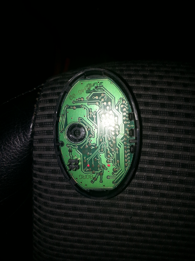

Postprzez radekpls » 21 lut 2015, 14:54
tak, oczywiście nie wiem jak to podłączyć zeby to zadziałało. Żeby telefon sterował załączeniem się webasta. mam ogrzewanie webasto thermo top zc/d mazda 6 2003 2.0 citd 136KM. ponoć trzeba przewody przylutować do tego zegarka od ogrzewania ale nie wiem w które miejsca.

Postprzez radekpls » 18 mar 2015, 20:35
Pomoże mi ktoś i pokieruje jak i gdzie podpiąć ten sterownik w postaci telefonu żeby to wszystko zadziałało i żeby można było odpalić webasto przez gsm?

Postprzez leni » 18 mar 2015, 21:27
Tu macie zaznaczone miejsca w które należy się wpiąć. Oczywiście dodatkowo trzeba podpiąć + i mase
