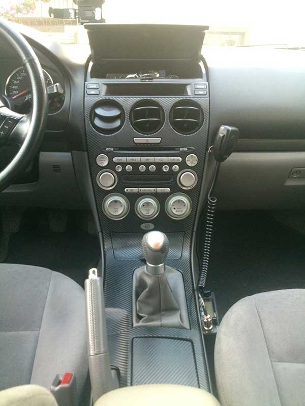

Kolejnym krokiem będzie oklejenie konsoli środkowej :–) ktoś wie jak pomalować przyciski?

bula6595 napisał(a):ktoś wie jak pomalować przyciski?
Mój plan był taki żeby trochę się plasteliną pobawić, a potem czymś psiknać.
Bo okleić tego się nie da chyba.

Postprzez bula6595 » 8 gru 2013, 21:38
Ja się zastanawiałem nad taśma i skalpelem żeby to ponacinac :–)

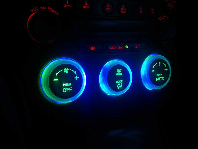

Mianowicie padło mi podświetlenie pokręteł od klimy w sklepie żaróweczki było po 60 pln za szt razy 5 szt podziękowałem :D znalazłem ledy 12V i popsułem takie coś
a teraz zastanawiam sie czy nie zrobić wszystkich tak jak środkowa wyszła środek zielony obrys niebieski :)

Podrzuć jakie dokładnie te ledy zakupiłeś.. ;)

5mm ledy przeźroczyste dedykowane na 12V zmatowiłem je papierem ściernym i zeszlifowałem stożek będący soczewką. Niestety nie znalazłem w pobliżu ledów z stożkiem wklęsłym co by na pewno rozproszyło światło na tyle że było by to wszystko bardziej oświetlone :) niestety same ledy trzeba wstawić w gniazda w zamian za stare żaróweczki co ułatwia montaż ale nie załatwia dobrego rozproszenia światła na pokrętła. Chce zrobić pokrętło niebieskie a podświetlenie przycisków na zielono, jeszcze muszę trochę przyciemnić całość bo obecnie świeci jak choinka w Boże Narodzenie co przeszkadza podczas jazdy nocą.

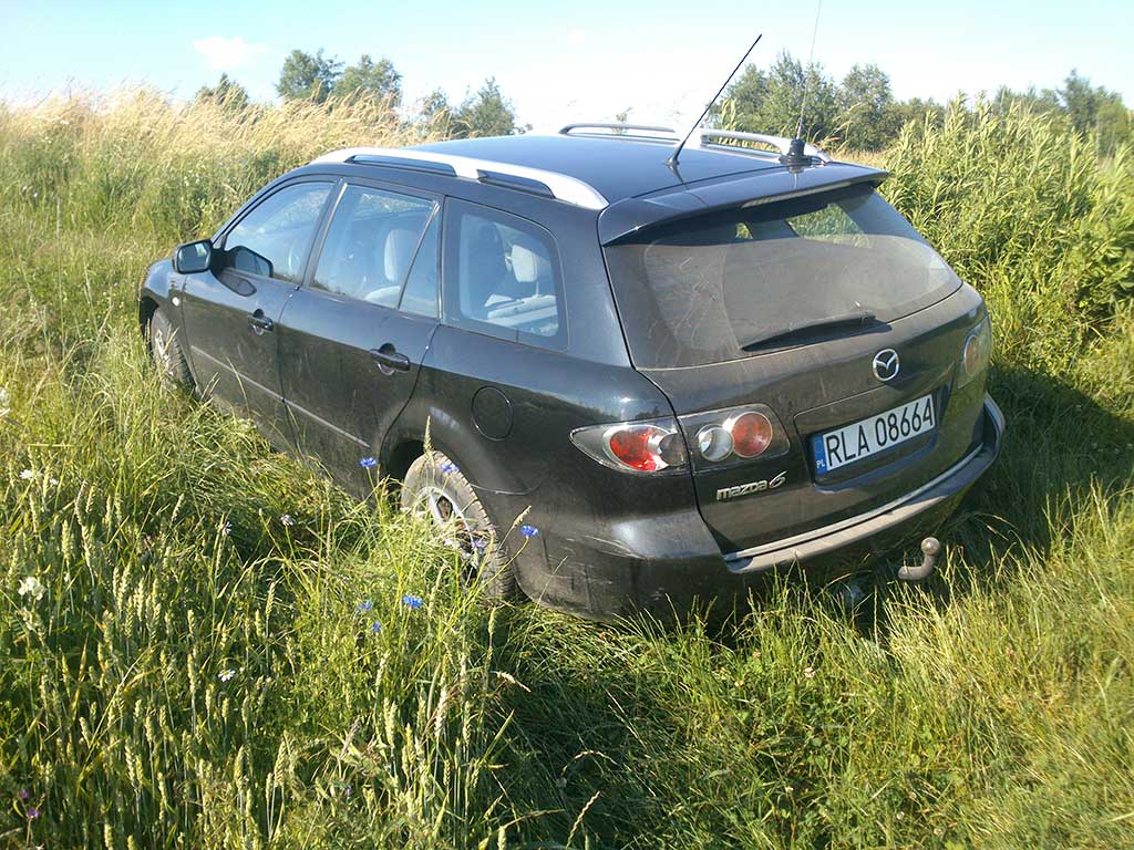

Jak wczoraj prawie rozwaliłem zawieszenie
Oto małe zdjęcie jak prawie rozwaliłem zawieszenie. zachciało mi się zajechać na działkę.. No ale Furmanka przetrwała ten przejazd i jest dobrze :) .

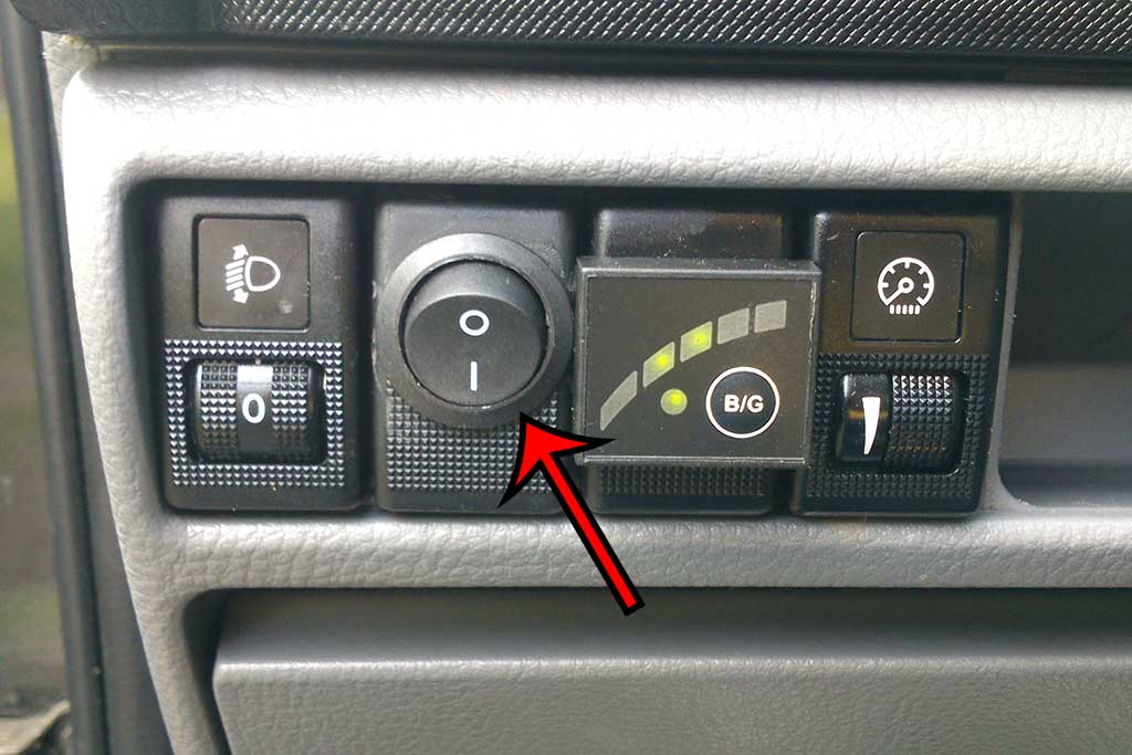

Wykonanie prawie tak samo z paroma zmianami ponieważ + wziąłem nie z bezpiecznika a z niebieskiego przewodu bezpośrednio z stacyjki mniej roboty i pewniejsze miejsce :) oraz oczywiście pomyślałem o mechaniku który będzie psioczył na włączające się swiatła podczas pracy więc zamontowałem takiego szkraba.
Wyłącznik Swiateł skandynawskich
którym to można rozłączyć cały przekaźnik. W samej fotorelacji jest błąd opisany przewód brązowy nie ma niebieskiego paska tylko czerwony :) jak by ktoś szukał to niebieskiego nie znajdzie :)

Postprzez rafałmazda » 21 cze 2014, 18:18
bula6595 napisał(a):Oto małe zdjęcie jak prawie rozwaliłem zawieszenie
eeee panie! GY to nie terenówka <lol>
Postprzez mmarcis4 » 21 cze 2014, 18:40
rafalmazda6 napisał(a):eeee panie! GY to nie terenówka
Taaaa,ale kto jak nie Madzia miała dać radę? :D
Dobrze,że zawias seria to nie osiadła na mieliżnie <lol>
