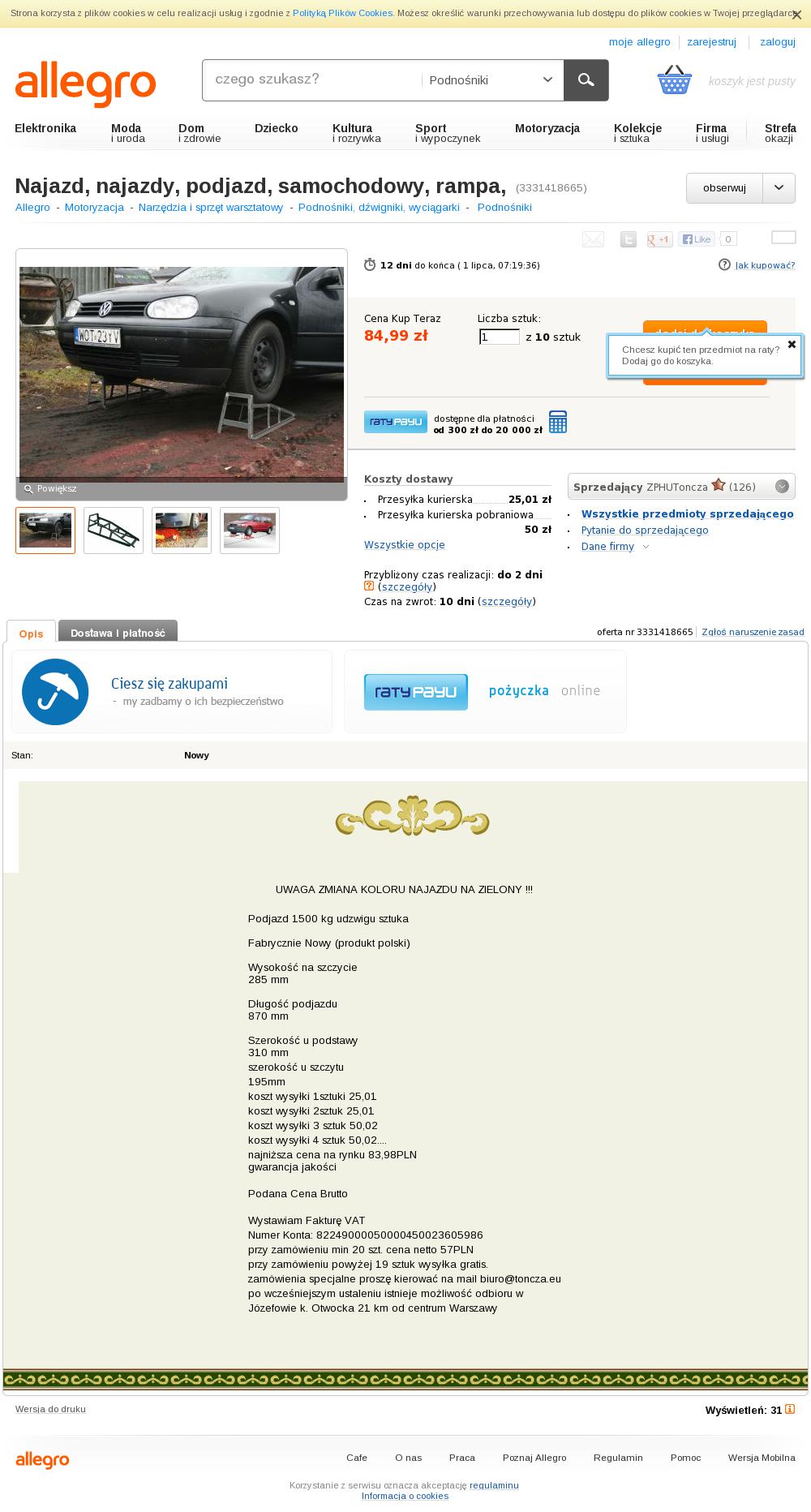

Korzysta ktoś może z najazdów o wysokości jak w linku niżej?
28 cm wystarczy ,żeby zmienić olej ewentualnie coś pogrzebać?
http://allegro.pl/najazd-najazdy-podjaz ... 18665.html

Do zmiany oleju wystarczą, ale żeby coś odkręcić, i przy tym szarpnąć przedłużką, bądź wahaczem, to bym się bał. Być może auto nie spadnie, bo najazdy są dosyć szerokie, ale ja osobiście czułbym lęk. Jeżeli kompletnie nie ma się dostępu do kanału to takie najazdy jak najbardziej do lekkich czynności obsługowych się nadadzą <spoko>

Auto nie spadnie, co najwyżej może zjechać.
Dobrze jest je zabezpieczyć jakąś wyciągarką, dużo łatwiej jest też za jej pomocą wciągnąć auto bo wjazd nie należy do najłatwiejszych.
No i ogranicza nas szerokość opon, te co ja miałem to pozwalały wjechać max 195mm.

CO do szerokości opony to chyba jest napisane że 310mm mają szerokość te najazdy.
