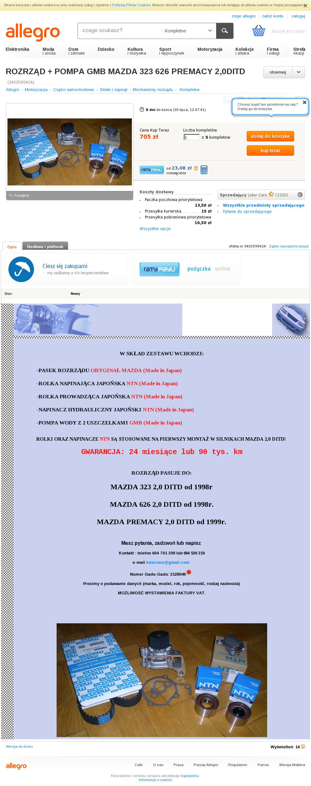

Postprzez yaqub » 21 lip 2013, 19:33
czy ktoś z bardziej obeznanych mógłby rzucić okiem czy to dobry zestaw rozrządu?
http://allegro.pl/rozrzad-pompa-gmb-maz ... 99424.html
gneralnie zgadza się z tym co jest polecane na forum, sam sprzedawca tez ma same pozytywy, tylko zastanawiam się czy możliwe są takie różnice w cenie, bo to prawie 300zł niż średnia cenna w sklepach, swoją drogą czy jest coś oprócz opakowania po czym można poznać oryginalne części ?
Od: 16 lip 2013, 09:45
Posty: 20
Auto: 323 bj 2.0 ditd
Postprzez Paweł » 22 lip 2013, 12:22
Pompa jest nieoryginalna (GMB), stąd różnica w cenie.
Pytanie, czy opłaca się oszczędzić? Jeśli nie boisz się, że będziesz jednym pechowym przypadkiem na kilkaset osób, które zamontowały taki zestaw (podejrzewam, że takie jest prawdopodobieństwo awarii), to pewnie warto. Biorąc jednak pod uwagę, że z taką pompą lepiej ograniczyć przebieg do ~60 kkm, to raczej przestaje mieć sens.

myślałem właśnie ze GMB to dobra firma, kierowałem się tym co jest napisane tu na forum, w dziale (Kompendium silników Diesla)
"Najbardziej "zawodnym" elementem w rozrządzie jest ludzka głupota lub chytrość.
Dwa niezwykle ważne elementy – pasek oraz hydronapinacz są najbardziej odpowiedzialnymi elementami. Oryginalny pasek mazdy to UNITTA zaś hydronapinacz – NTN, pompa wody montowana na rozrządzie może być oryginalna albo firmy np. GMB (w DiTD wymiana co 180kkm)."

IMHO porada aktualna w przypadku gdyby całego oryginalnego rozrządu nie dało się kupić za 1000 zł, a byłby on w nominalnej cenie ~2000 zł. Jeśli natomiast chcesz zaoszczędzić każdą złotówkę, to moim zdaniem możesz pomyśleć o całym rozrządzie na zamiennikach – są dostępne napinacze, wzmocnione paski, etc... Jestem pewien, że statystycznie rzecz biorąc, taki wybór jest opłacalny. Matematyka jednak nie uwzględnia kosztów nerwów straconych na rozważaniach – "strzeli, nie strzeli".

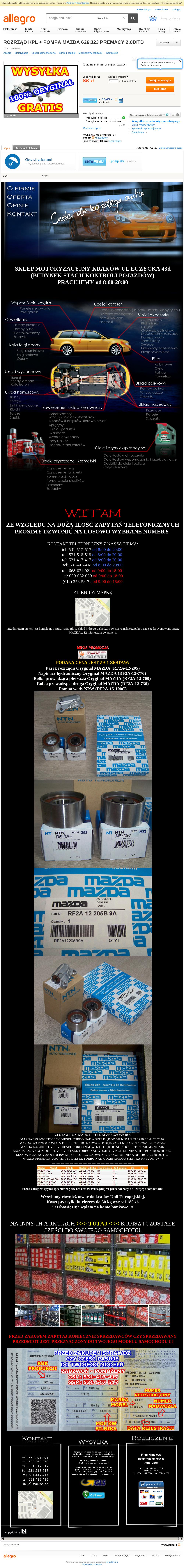

Postprzez yaqub » 25 lip 2013, 12:59
w takim razie czy ten zestaw bedzie dobrym wyborem?:
http://allegro.pl/rozrzad-kpl-pompa-maz ... 92615.html
