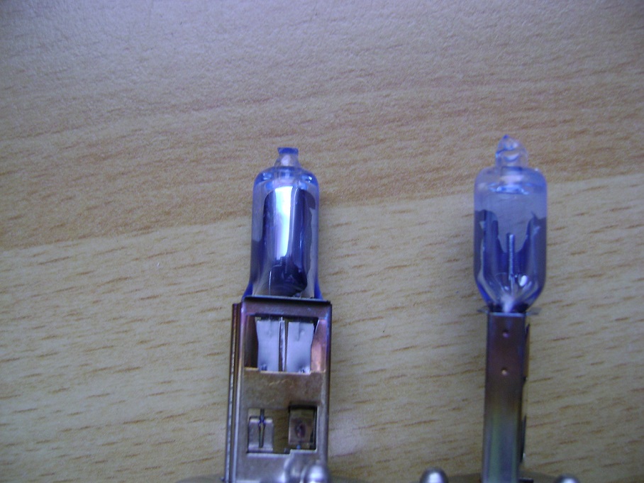

Chciałem sie podzielić z innymi moją opinią o żarówkach Tungsram Sportlight BLUish (up to +50%).
Wielu użytkowników dość dobrze się o nich wypowiadało a nawet ich polecała.
OTO moje żarówki w załączniku <czytaj>
Jeden z kolegów na forum również tarfił na bubel w ich postaci. Na początku ok, ładna barwa ale potem masakra 1,5 miesiąca jazdy i musiałem wymienić na zwykłe H1 ze stacji bo nie dawało się w nocy jechać.
Jak narazie chyba odstawie Tungsramy i przesiądę się na Osramy albo Philipsy :)

Widać, chyba ktoś zaczyna je nieudolnie podrabiać :roll:

Ja na tych Tungsramach jeżdżę już prawie rok i świecą jak złe. Lepiej kupić z jakieś hurtowni czy nawet sklepu niż z allegro.

Masz racje kupione na allegro, firma dosc przyzwoita bo juz bralem u nich żarówki i nie bylo kłopotów.
Szkoda bo ładnie wyglądały. :>

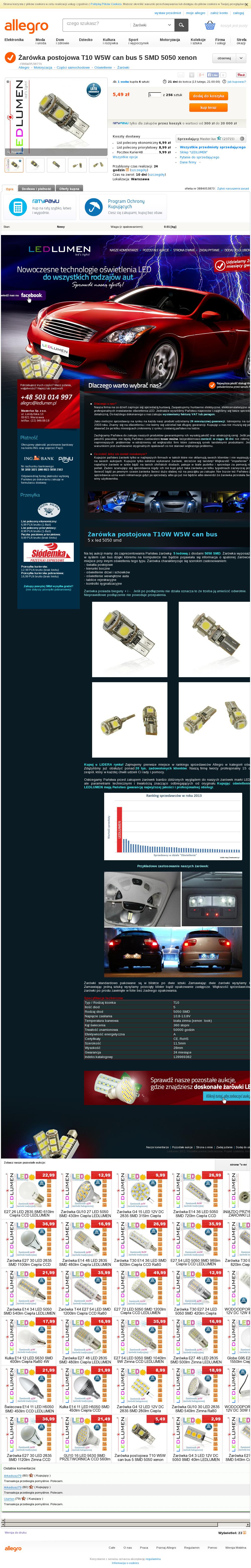

Podpinam się do tematu. Otóż chciałbym wymienić zarówki przy podsufitce, zarówno sprzodu jak i z tyłu (u pasażerów) w Madzi 6. Czytałem wątek i znalazłem takie oto żarówki:
http://allegro.pl/zarowka-postojowa-t10 ... 53873.html
Czy ktoś miał z nimi do czynienia i czy sprawdzą się w tych miejscach, tzn. nie będzie w aucie zbyt ciemno ? Czy nie będą też sprawiały problemów w postaci błędów w komputerze ?
Oczywiście jestem także otwarty na inne propozycje byle by się pozbyć tych żarówek, które mam teraz :)

to nie ten wątek. TU masz informacje. Nie potrzebujesz ledów z CAN

A po co w podsufitce LEDy z CAN BUS? W ogóle w M6 nie ma potrzeby zakładania specjalnych żarówek diodowych, wystarczą zwykłe LEDy. Ledy z CAN są robione pod auta z czujnikami żarówek, tzn. "wykrywaczem" przepalonej żarówki. W takim przypadku po włożeniu żarówki diodowej w miejsce zwykłej, komputer może sygnalizować przepaloną żarówkę, ze względu na bardzo mały pobór prądu przez LED.
Ja mam w podsufitce i w przednich drzwiach takie i jest ok:

Dzięki za wskazówki. Rozejrzę się za zwykłymi SMD w takim razie.
