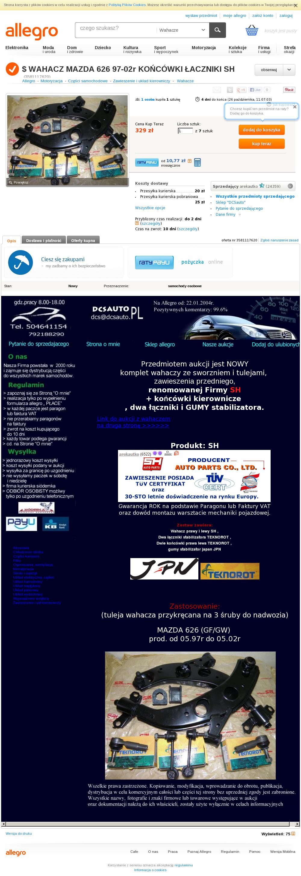

Jakie byście polecili wahacze do przodu do 626 GW?
Widzę tutaj http://allegro.pl/wahacz-mazda-626-97-02r-koncowki-laczniki-sh-i3581117620.html komplecik za ~350 zł.
Lepiej celować w coś droższego czy może tańszego?

Postprzez Lowiec » 21 paź 2013, 21:53
Jeśli za wszystko na zdjęciu 350 to bym brał bo potem i tak czeka Cię wymiana w kolejności...prawy motylek, lewy motylek, prawa przednia...a tak masz nowe wahacze, nowe sworznie ( i nowe miejsca na lepsze nowe sworznie)...no i jakiś czas ciszę i komfort. Więcej zależy od jakości dróg po których jeździsz i sposobu jazdy.
Te co masz wahacze oczywiście zachowaj na zaś.

Postprzez slisman » 22 paź 2013, 09:13
Z tego co widzę to nie jest jakaś mega okazja, jest w ciągłej sprzedaży.
Dlatego też ciekawi mnie czy w podobnej cenie (oczywiście trochę wyższej) można coś lepszego dostać?
Czy tak jak powiedziałeś nie warto?
No a śmigam głównie po dobrych asfaltach jakby nie patrzeć...czasem trzeba prześlizgnąć się przez jumby :)

Trochę nie tak, sens mojej wypowiedzi był taki, że jak już wymieniłeś po kolei wszystkie tulejki, łączniki, gumki, swożnie to warto "odnowić" wahacz w taki sposób, kupując tani kompletny. Potem jak będą padać poszczególne elementy to już sobie będziesz kupował NOKi. Osobiście kupiłem kompletne wahacze Teknorta, byłem zadowolony ale za mało przejechałem by powiedzieć coś o trwałości. Motylki NOKa wytrzymały u mnie ok 60-70 tys km i wymieniłem już wszystko w wahaczach.
