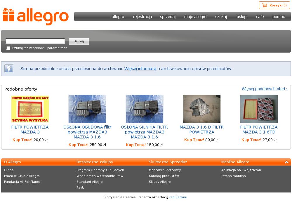

A co myślicie o filtrach Simota? Znalazłem coś takiego:
http://allegro.pl/filtr-powietrza-simota-mazda-3-oma002-i1292727512.html. Cena zbliżona do zwykłych filtrów, a tu mamy high flow nadający się do czyszczenia... Tylko nie piszcie, że najlepszy K&N – to wiem, miałem w poprzednim aucie, ale teraz muszę postawić na wersję budżetową, a K&N to grubo powyżej 200 zł...

Schumi03 napisał(a):A co myślicie o filtrach Simota? Znalazłem coś takiego:http://allegro.pl/filtr-powietrza-simota-mazda-3-oma002-i1292727512.html. Cena zbliżona do zwykłych filtrów, a tu mamy high flow nadający się do czyszczenia... Tylko nie piszcie, że najlepszy K&N – to wiem, miałem w poprzednim aucie, ale teraz muszę postawić na wersję budżetową, a K&N to grubo powyżej 200 zł...
testowalem takie cos w swojej 626.
krótko mówiąc: nie warto
o wiele lepiej i taniej sprawuje sie zwykly filtr MANA tudziez FILTRONA wymieniany regularnie
nie ma półśrodków... to tylko STRATA KASY.
na takiej wkładce simoty wręcz jest gorzej bo jest mniej rowków w którychskupia się powietrze przez co szybko się zapychają zmniejszając efektywność filtru.
wiem... mozna go czyscic, ale takie polsrodki imo nie warte sa efektow.
ja mam wkładkę pipercrossa , można kupić na allegro lub przez sklepy inter cars , koszta 100zl jak pamietam , mam zalożony juz od lat i złego slowa nie powiem
