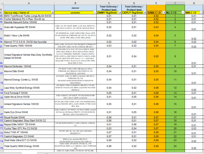

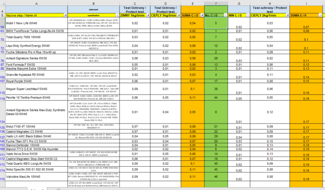

Postprzez Bigbluee » 9 sty 2019, 11:12
Trafiłem na takie coś:
https://youtubersi.pl/category/3012/piotr-tester
Zestawienie z linkami tutaj:
https://uszlachetniacze.blogspot.com/20 ... stkie.html
Wyniki tych testów tutaj:
https://docs.google.com/spreadsheets/d/ ... edit#gid=0
Czy to jest miarodajne ?
Na pewno chłop włożył mase pracy w test.
Wziąłem ten plik zbiorczy excela, dołożyłem sumę kolumn C i D oraz w przypadku tych samych wartosci sum, wyciagalem minimum z C i D i to było sortowanie 2 stopnia.
Żeby nie zasmiecać tabeli, zostawilem tylko W30 i W40:
Wynik pod obciazeniem 1kg. Suma 2 testów:
Wynik pod obcizeniem 1 i 2 kg. suma 3 testów:
Zaskakująco wysoko total quartz 7000 10w40 w kazdym z testów.
Valvoline maxlife 10w40 rowniez wysoko jesli chodzi o te bardziej znane oleje.
Oczywiscie nalezy porównywać 10w40 do 10w40 i a 5w30 do 5w30 i to ze jakis 10w40 jest wyzej od 5w30 nie znaczy ze jest lepszy.
Niektóre oleje nie miały testu 2kg w 100 stopniach wiec w drugiej tabelce ich nie ma.

Postprzez popi2009 » 9 sty 2019, 11:33
im wieksza wartość w każdej z kolumn tym lepiej mam rozumieć?
popi2009
Postprzez Bigbluee » 9 sty 2019, 11:44
A ściagnales plik oryginalny, obejrzałes chociaż 1 film z testów żeby wiedziec co reprezentują wartości w tabeli? :) Nie bądźmy aż tak leniwi :)
Ja tylko dołozyłem 2 kolumny do sumowania, zrobiłem wycinek i pozmniejszałem rozmiary aby weszło na ekran jak najwiecej. Szkoda mi bylo miejsca na opisy.
W skrócie: IM MNIEJ TYM LEPIEJ.
