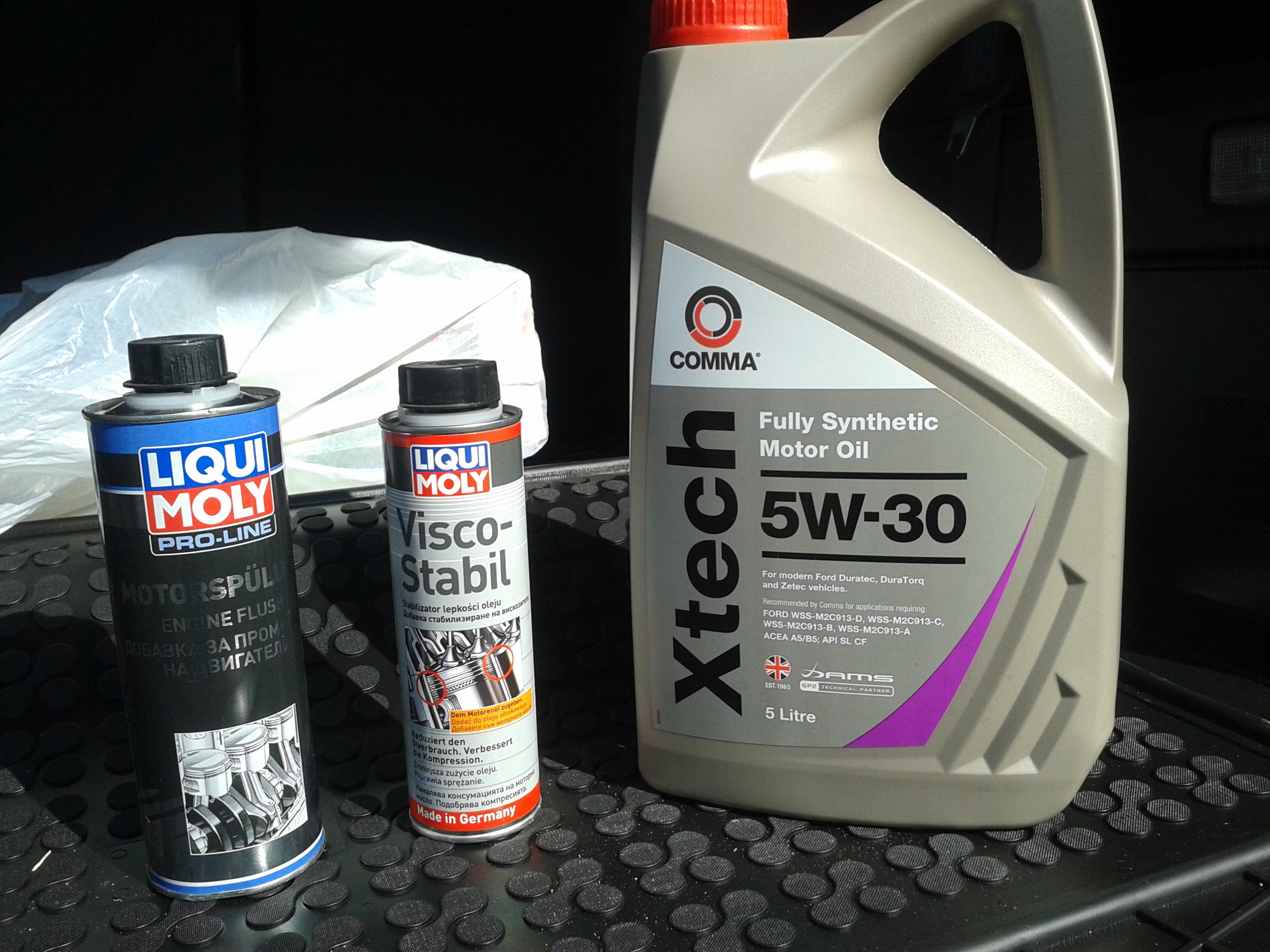

Panowie zestaw na dzis jak na zdjeciu ponizej + filtr MAHLE, od kiedy zauwazylem suchy bagnet minelo 4410km, przez ten czas dolalem 5litrow oleju, dzis na bagnecie wskazanie pomiedzy min., a max. Chleje oleju M5 mega sporo. Przed gazowaniem sprawdzalem stan (od kupna do zagazowania zrobilem 600-700km) i wtedy nie zauwazylem ubytku, takze na pewno LPG powiekszyl problem zlopania oleju.
Wiem ze raczej nie ominie mnie wymiana pierscieni, ale na poczatku jak juz pisalem kupilem plukanki, stabilziator i ceratec, tak wiec dwa razy wymienie olej z tymi srodkami i napisze jak to naprawde dziala. Tez jak pisalem wczesniej auto nie kopci, jest dynamiczne, nie ma wyciekow.
Za 500 kilometrow dam znac jak to wyglada po pierwszym zabiegu.

Postprzez AXe_MeXx » 21 kwi 2017, 07:17
plukalem 30 minut, przod podnioslem i splywalo tez okolo 30 minut, zlecial mocno gesty czarny jak smola olej z mini grodkami w nieduzej ilosci, wlalem 4 litry oleju i 300ml VISCO STABIL i pokazal sie max na bagnecie.

AXe_MeXx napisał(a):plukalem 30 minut, przod podnioslem i splywalo tez okolo 30 minut, zlecial mocno gesty czarny jak smola olej z mini grodkami w nieduzej ilosci, wlalem 4 litry oleju i 300ml VISCO STABIL i pokazal sie max na bagnecie.
Niepotrzebne te dodatki. Trzeba było po tej płukance, szczególnie widząc efekty, wlać najtańszy olej 5W30/40 z wysokim TBN, pojeździć 3-5 tys. km i wymienić na docelowy, dobry jakościowo olej.

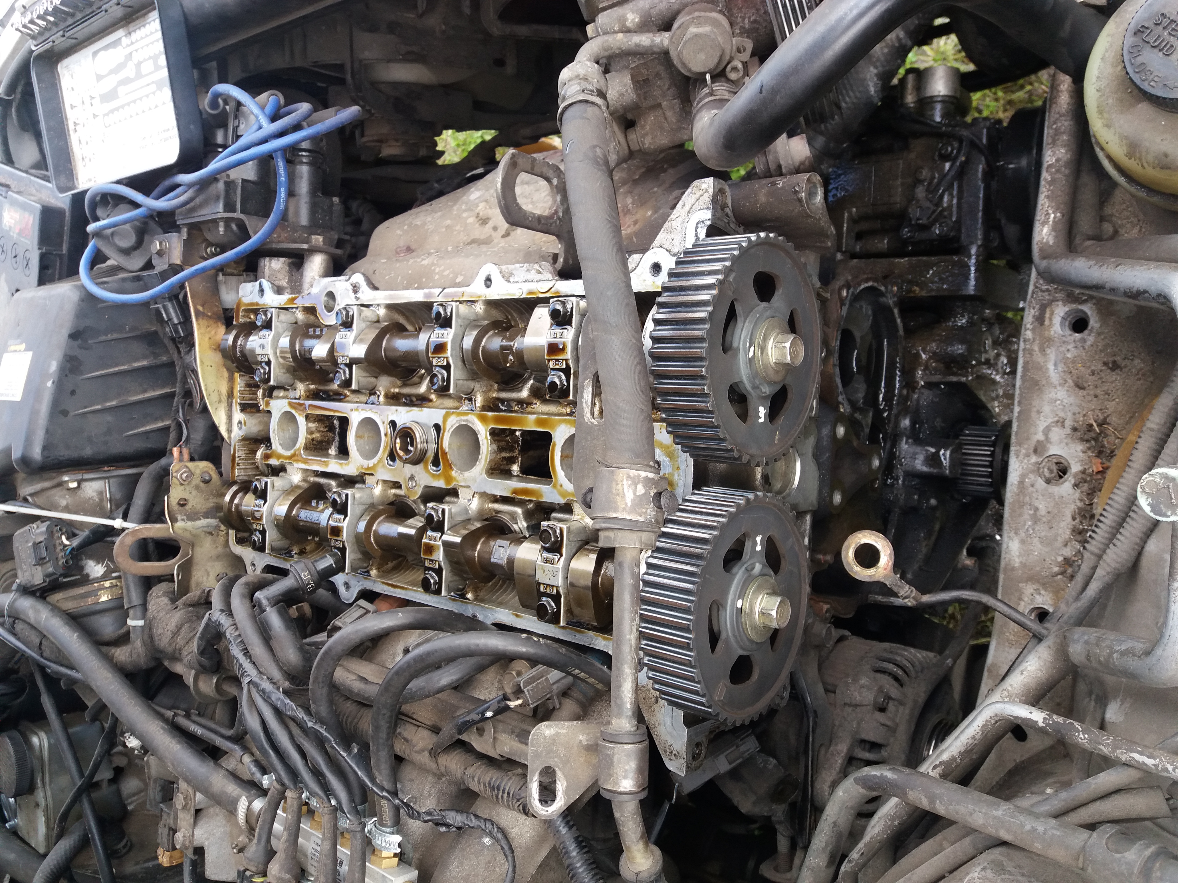

tak wygląda góra głowicy po 80tys. km na shellu ultra. potrzebne płukanki?
Od: 1 mar 2014, 01:28
Posty: 1047 (27/32)
Skąd: Słupsk
Postprzez wtsz » 22 kwi 2017, 12:30
Nie widzę potrzeby płukania, ale nie jestem zagorzałym zwolennikiem płukanek.

sebekle napisał(a):tak wygląda góra głowicy po 80tys. km na shellu ultra. potrzebne płukanki?
Yhym :D Ja tam i tak płukam :P Lepiej zapobiegać niz leczyc ;) w40 lejesz?
Postprzez sebekle » 25 kwi 2017, 20:57
5w40

u mnie w premce też tak wyglądała góra głowicy na Shell helix ultra 5w40 (b.dobry olej) choć pojemność 4 litry i dlatego teraz spróbowałem COMMA (dostałem w dobrej cenie).

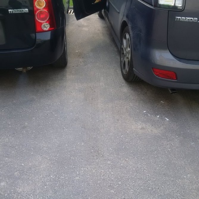

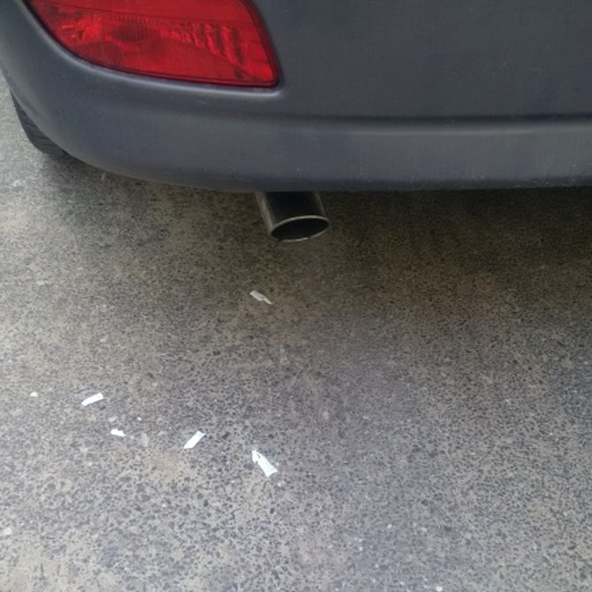

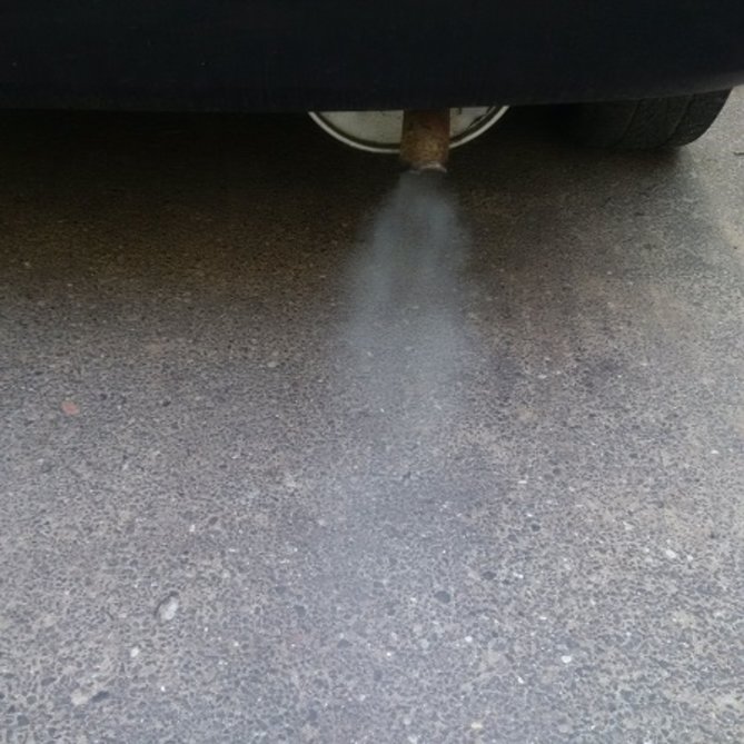

a propos kopcenia, pisałem, ze nie kopci, bo zawsze rano w tygodniu, czy po weekendzie (jak nie jeździłem) wyprowadzając auto z grażu nie zauważyłemem nic niepokojącego, a miało to miejsce na przestrzeni kilka ostatnich (nie ciepłych miesięcy). Ostatnio rano, gdy jechałem za żoną (zaspałem do pracy i dlatego wyjeżdzalismy dwoma autami w tym samym czasie) zauważyłem, ze przy ruszaniu na skrzyżówaniu lub przyspieszeniu M5 wydobywa się z rury dym, ale byl on jasny, prawie że biały i ustawał ewidentnie po przyśpieszeniu etc. Silnik był zimny, nie wiem jak wyglądałoby to na ciepłym silniku (muszę umówić się z żoną na dłuższ wycieczkę dwoma autami ;P ) To skłoniło mnie do porównania, jak się zachowują auta po odpaleniu, gdy stały przez noc pod chmurką. Wczoraj miałem akurat dwa miejsca obok siebie wolne na parkingu i dziś rano przeprowadziłem test. Jak widać na zdjęciach to z premki wydobywa się po odpaleniu szaroniebiski dym (gdzie 4 litry oleju wystarczy od wymiany do wymiany), a z M5 ledwo zauważalny jasny dymek. Tak wię przejadę jeszcze 300km i sprawdzę jak ma się stan oleju w piątce.
