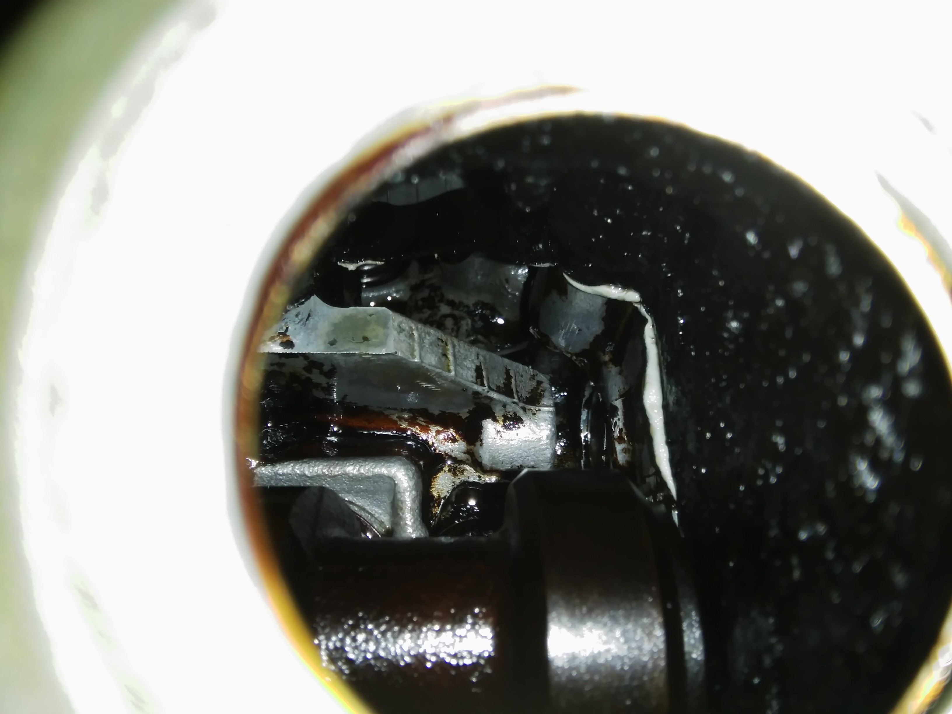

Płukankę chcę zastosować aby ulżyć silnikowi i aby się nie zakleił. Nie liczę, że za pierwszym razem go wyczyszczę tylko chcę mieć pewność, że się nie zatrze no i spalanie też będzie mniejsze. Teraz zastanawiam się czy zalać docelowo 5w40 czy 10w40 aby nie przedobrzyć.
Od: 26 sty 2017, 11:28
Posty: 182 (0/5)
Auto: 1.8 100km, 2001
Postprzez rafał88 » 19 lut 2017, 09:50
Ja wlalabym 5w30 chyba ,ze sie boisz chociaz nie wiem czego :| To lej 5w40.
Postprzez kubsztyk » 19 lut 2017, 10:26
Wyczyść mechanicznie i chemicznie pokrywę zaworów, głowicę i ewentualnie misę olejową i dół silnika, a potem wlej płukankę, przepłucz i wlej świeży olej w miarę tani. Jak jeździsz na 10W40, to zmień sobie na 5W40 po płukaniu. Szukaj oleju z wysokim TBN (co najmniej 8...10 mg KOH/g), jeśli da się taki znaleźć w najniższej półce cenowej.

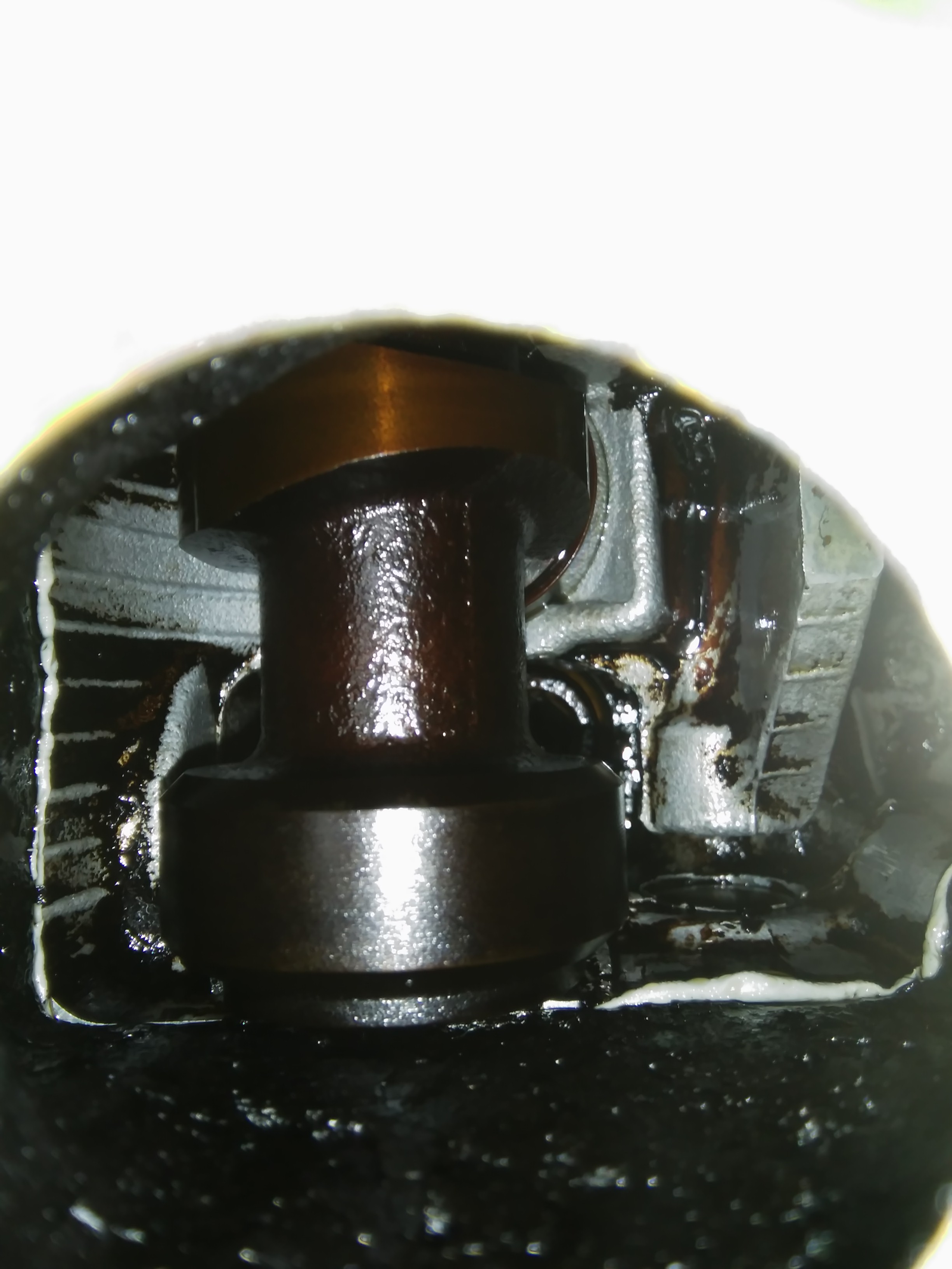

Postprzez aqaz » 19 lut 2017, 12:20
Elf 5w40. Bedzie ok? Poniżej foty spod korka.

Postprzez aqaz » 20 lut 2017, 13:59
rafał88 napisał(a):Ja wlalabym 5w30 chyba ,ze sie boisz chociaz nie wiem czego :| To lej 5w40.
Płukanka LM Pro-Line 2662 już jest. Elf SXR 5w30 kupiony w drodze za twoją i innych namową.
