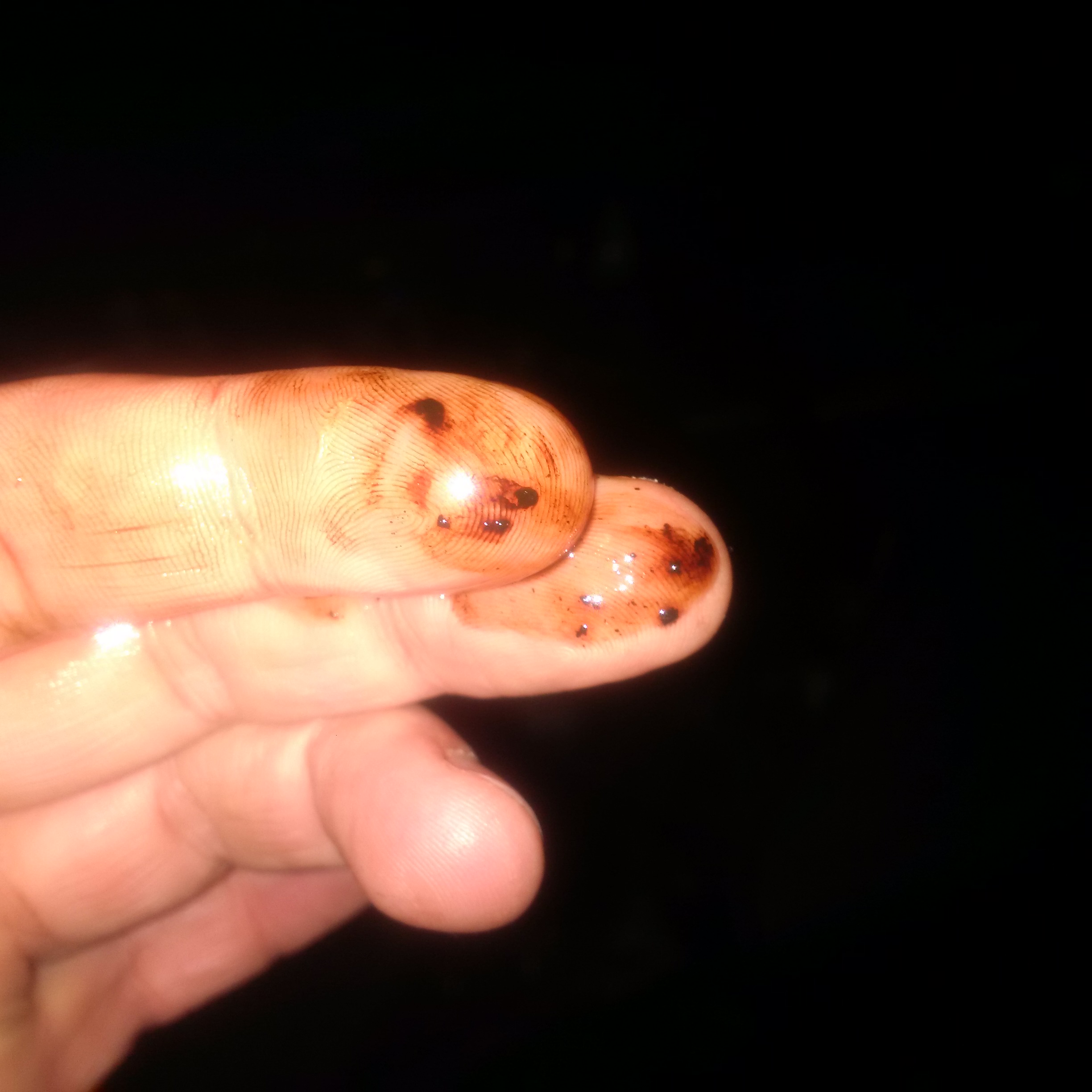

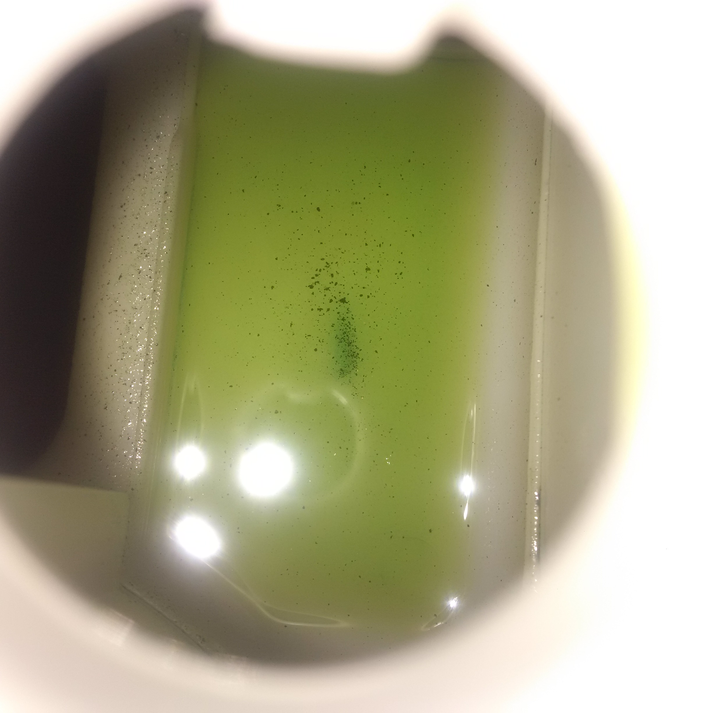

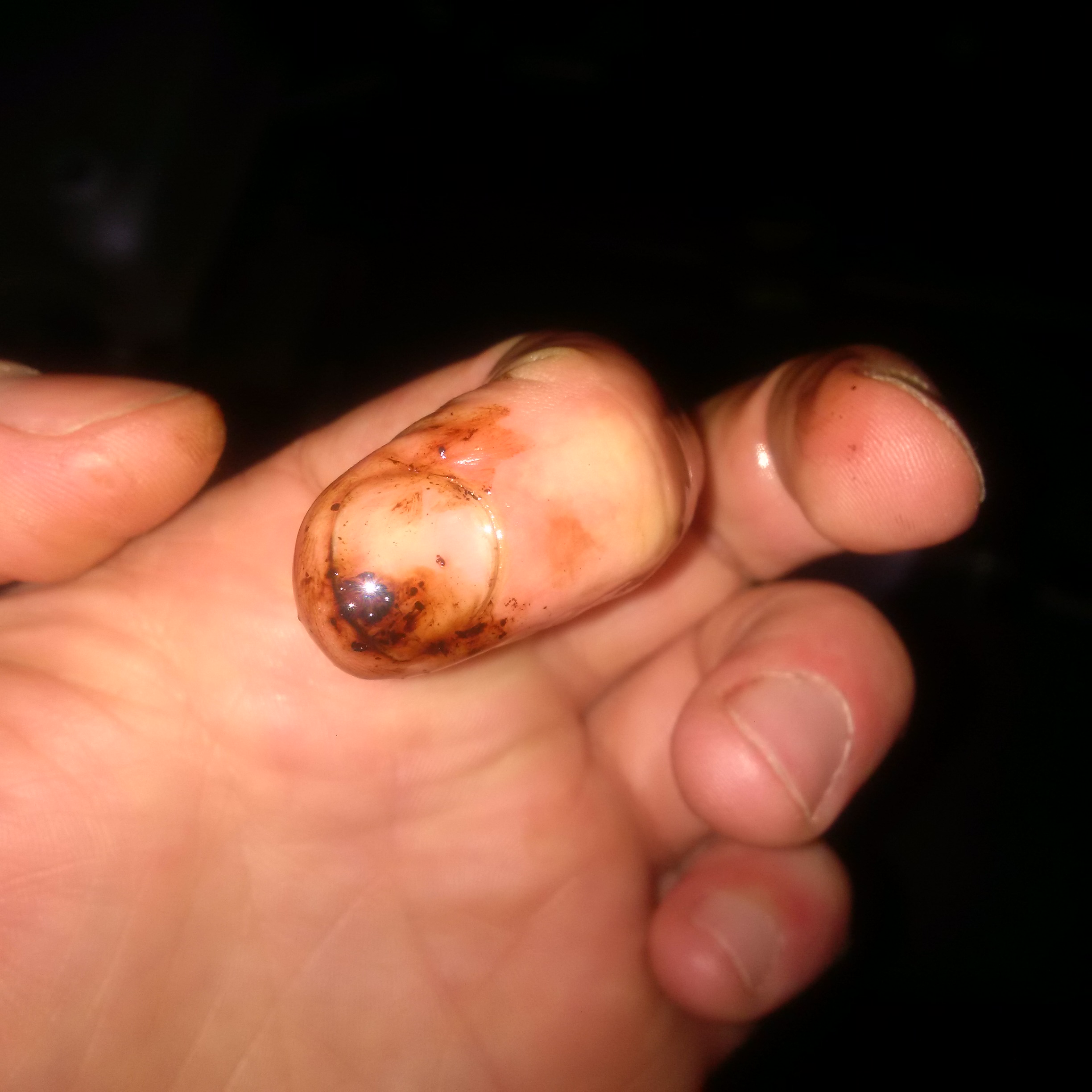

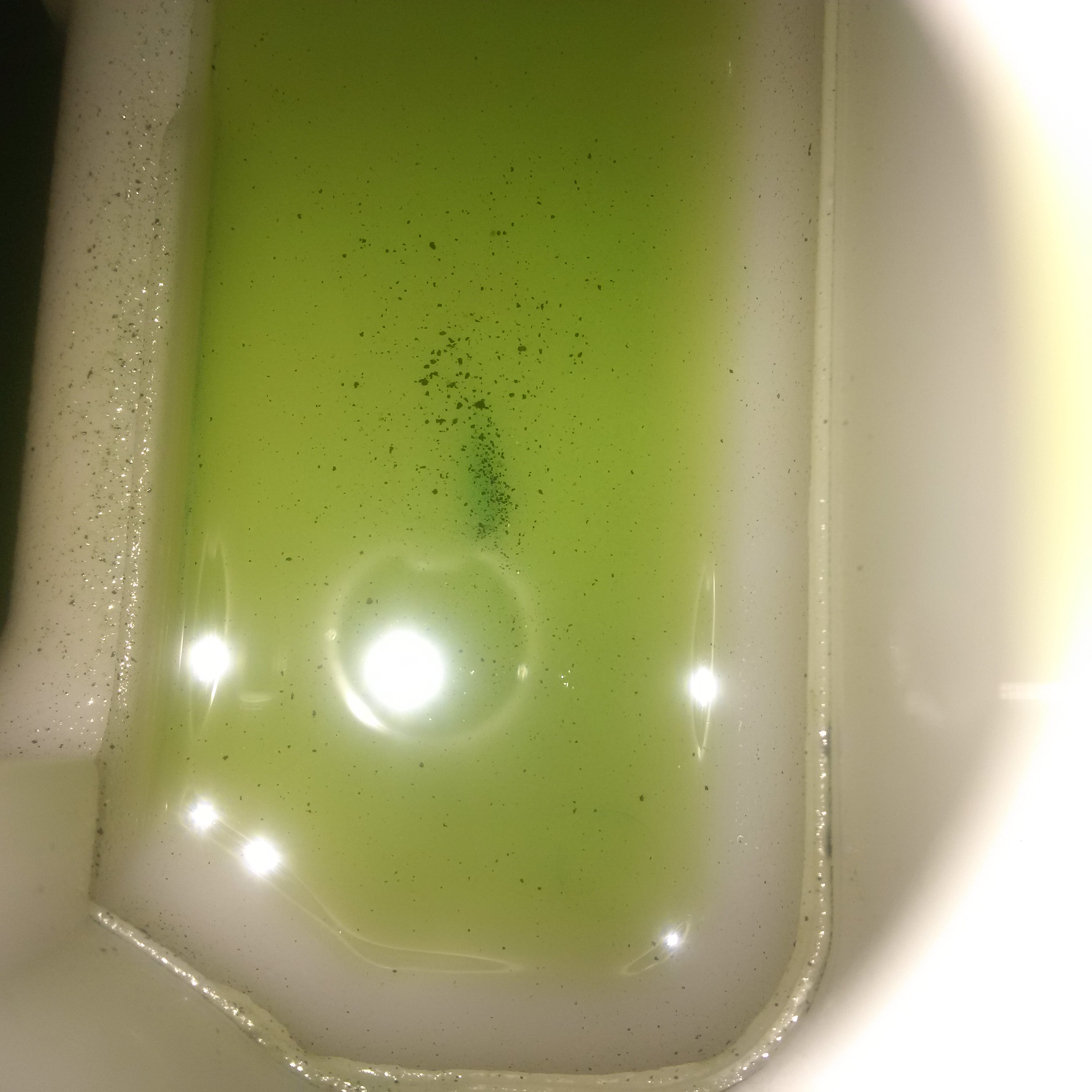

Po wymianie oleju w M5 (mazda original oil 5W-30) 2tkm i na bagnecie sucho, dolałem ponad litr oleju i dopiero załapało minimum. Z góry komory silnika pod korkiem wygrzebałem palcem trochę oliwy, widać i czuć miękkie gródki, skawalenia (nie wiem jak to nazwać, ale widoczne na zdjęciach), w zbiorniczku płynu chłodniczego widoczne czarne wtrącenia, opiłki (zdjęcia). Gaz założony zaraz po wymianie oleju aktualny stan licznika 120tkm. Ktoś ma jakieś sugestie dotyczące tego problemu? Będę wdzięczny.

Miękkie grudki w oleju to pewnie nagar. Pytanie jakie olej i jak często wymieniał poprzedni właściciel i jakie jest prawdziwy przebieg silnika że ubyły 2 lity w 2 000 km (dla porównania mój Ford 2,5 V6 oleju 5w30 wcina 1,2 l/ 10 000 km). Przydałoby się więc dolać uszczelniającego ceramizera i pomyśleć o zmianie na gęstszy 10w40 następnym razem.
Co do płynu z opiłkami jak szukałbym przyczyny w pompie wody a jeżeli ją wymieniałeś to reszki poprzedniej mogły gdzieś zalegać np. w chłodnicy lub nagrzewnicy.

Jak masz nagar to pewnie ktos zmieniał olej jak sie kontrolka zapalała od cisnienia albo był lany slaby olej i tez nagar. Pewnie pierscienie olejowe stoją, sory nie pewnie tylko napewno. Lej płukanke LM zostaw auto na 1h i co jakis czas przegazówka oczywiscie stan oleju musi byc przynajmniej pół no i zostan przy 5w30 ale cos innego niz dexelia.
Opiłki w plynie hmm moze gaziarz mial pojemnik "brudny" i wlał jak leci :P
Postprzez sebekle » 13 lut 2017, 16:32
z chłodzącym to pewnie tak było. zlał po wszystkim do baniaka a potem prosto z baniaka w układ. nie wiadomo też jak węże ciął

Cześć dzięki za odpowiedź, niestety tak być może, że ktoś nie za bardzo chyba dbał o silnik, choć jest bardzo żwawy, pracuje cicho i nie grzeje się mocno po przyjechaniu dłuższych dystansów. Dziś zrobiłem 500km i dolałem 0.5litra, jutro rano sprawdzę stan bagnetu i sprawdzę go za 1tkm.
Czy stwierdzenie, że "pierścienie olejowe stoją" to znaczy to samo co: "zapieczone/zużyte pierścienie olejowe"? Jeśli tak to jedyne wyjście to remont, czy na początek płukanka + wymiana oleju i sprawdzić jakie będzie zużycie oleju?
