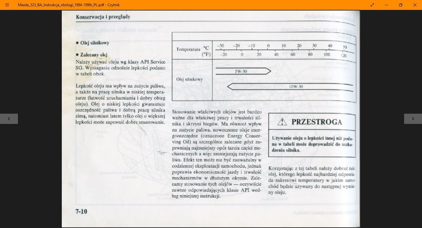

Postprzez kubsztyk » 8 lut 2016, 17:40
Instrukcja 323F BA przewiduje olej 5W30 lub 10W30

Postprzez kubsztyk » 13 lut 2016, 21:59
Po raz trzeci (?) w ostatnim czasie jestem zmuszony dodać ten sam załącznik...:
Nie mam najmniejszego pojęcia, dlaczego ludzie chcą lać i leją do mazdy olej mineralny, który stosowało się w maluchach, polonezach itp.

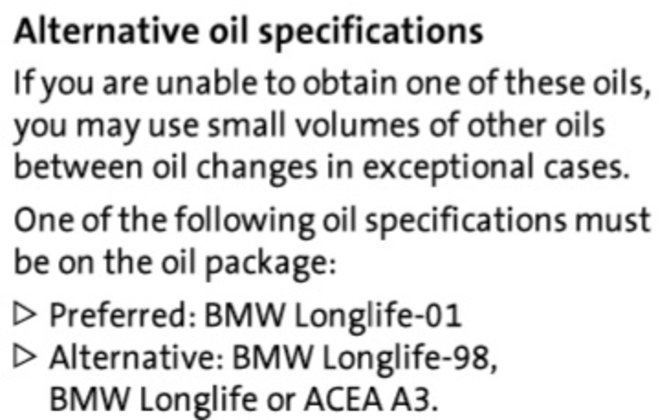

Postprzez JohnnyB » 14 lut 2016, 11:24
Hej,
Nie Mazda a Mini Cooper S R53 170KM. Lany był Castrol 5w30. W specyfikacji jest dostępny także 5w40.
Normy pod Mini chyba BMW LL-04 ?
Szczerze wolałbym wrzucić oliwę o szerszym spectrum stąd przesiadłbym sie na 5w40 i w Carsie mogę kupić Motula X-Clean 5w40. Nigdy nie byłem przekonany do tego oleju, ale bedzie to lepszy wybór niż Castrol 5w30 ?

Postprzez mike88100 » 14 lut 2016, 17:05
Dziękuje za odpowiedzi .
Mazda bierze jakieś 2-2,5 l oleju na 10 000 (trochę z pod pokrywy silnika) , boję się że jeżeli zmienię na olej półsynetyczny bądź synetytczny, nagar powstały do tej pory wypłuka się i wyrządzi szkody gdzie indziej zatykając kanaliki olejowe itp.
Gdybym zastosował np płukankę "Flush engine" przed zmianą oleju w takim silniku- który już długo pracuje i pewnie powstały niezłe luzy po latach użytkowania- to mógłbym np skonczyć z niebieskim dymem i uszczelką pod głowicą do wymiany bądź remontem silnika.
Ostatnio slinik zaczął wydawać mniej przyjazne dzwięki (pewnie na szklankach).
Choć zdania w tym temacie są podzielone nie stać mnie na remont silnika :) a nie chce także go zajeździć. W sprawie tego załącznika, już go widziałem i z chęcią wlałbym półsyntetyk ale martwię się że to tylko zaszkodzi po czasie... kiedy silnik dostał przez lanie minerału.
Czy ktos już używał Lepszych olei na trochę zużytych silnikach przechodząc z mineralnego na np półsyntetyk?

Postprzez kubsztyk » 14 lut 2016, 21:12
JohnnyB napisał(a):Hej,
Znalazłem jakąś instrukcję dla Mini Coopera (S) z 2002 r. Tyle w niej jest o oleju:
Jeśli chcesz wymieniać olej zgodnie z resursem ustalonym przez producenta – bierz Longlife. W przeciwnym razie skróć interwał o połowę i użyj oleju ACEA A3.
Zajrzyj jeszcze do swojej instrukcji. Ja bym wymieniał olej co 10 max 15 tys. km. Nie lej Castrola, szkoda takiego autka na niego. Motul 5W40 ok – spełnia BMW LL-01 i ACEA A3. Valvoline Synpower 5W40 też będzie pasował.

Postprzez JohnnyB » 14 lut 2016, 21:50
Ja mam ten od 2004-2006 to nieco inny motor.
Też się doszukałem C3 i BMW-LL-04 z racji rocznika 2005.
Wymiana maks 10 tyś, i chce zmienić z 5w30 na 5w40. Przy letnich temperaturach chyba w40 będzie lepszym rozwiązaniem, zwłaszcza w czymś co może zostać pogonione nieco mocniej.
W chwili obecnej Motul 8100 X-Clean 5w40 jest o dziwo jednym z tańszych wyborów.
Dzięki.
