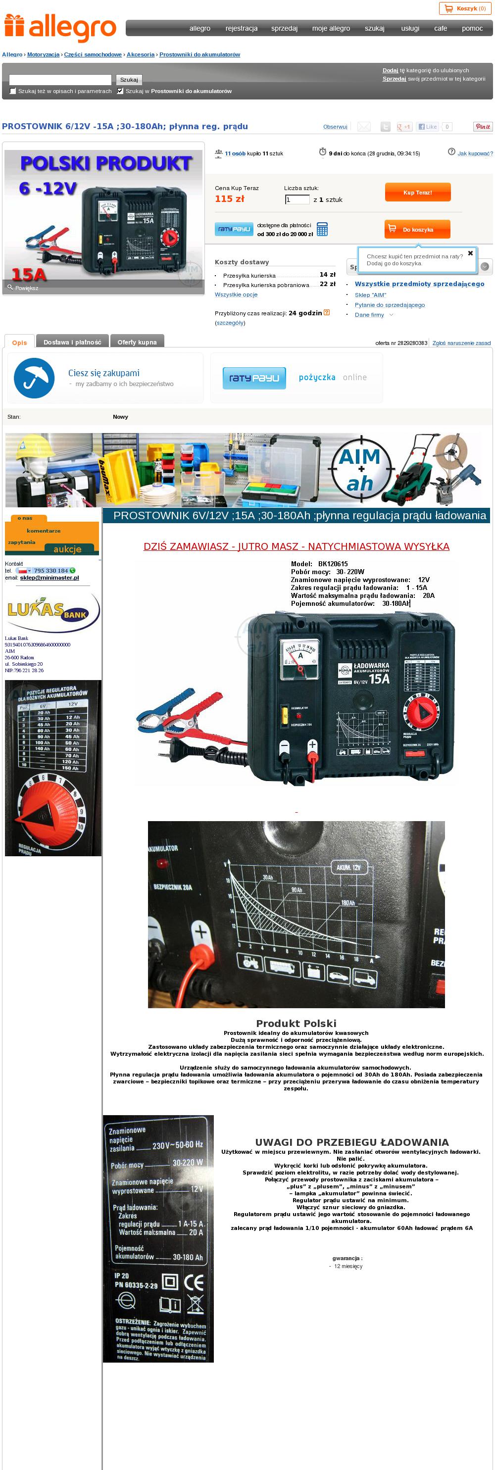

Chciałbym kupić bratu prostownik. Jest użytkownikiem busa osobowego Opla Vivaro 1.9 i pomyślałem, że to będzie również dobry prezent dla ojca (pug 307 1.6HDI) jak i może mnie. ( 3 diesle) Czy ktoś trafił na jakis dobry wyrób w markecie lub internecie? Chciałbym go kupić dość szybko aby trafił pod choinkę. Najlepiej więc market lub jakiś sklep w Warszawie, ostatecznie błyskawiczna wysyłka. Co polecacie? Nie chce wywalic 200zł więc wpadł mi w oko ten z lidla za 70zł tylko czy nie jest za słaby? 4 tryby ładowania – maks 3,8A do diesla? Nie wiem czy nie szarpnąć się na taki 115zł http://www.allegro.pl/prostownik-6-12v-15a-30-180ah-plynna-reg-pradu-i2829280383.html Kukla BK120615

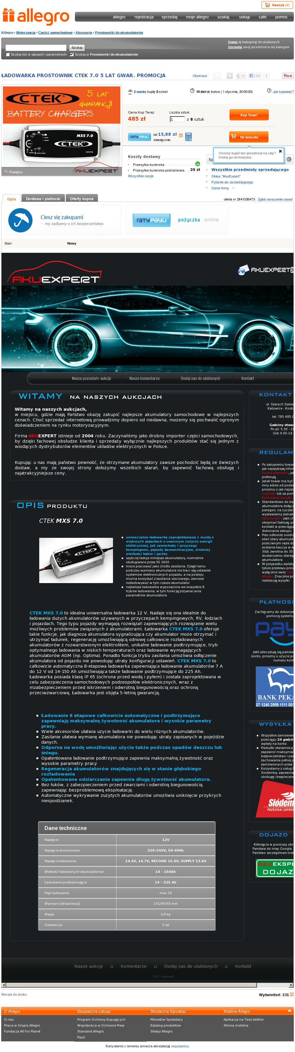

Wydaj ok 500 zl za prostownik wielkości małej książki i będziesz miał pewność, że nawet duży aku naładujesz sprawnie. Może coś takiego – zbiera dobre recenzje http://allegro.pl/ladowarka-prostownik- ... 26473.html

Też właśnie przerabiam temat prostownika profilaktycznie, podobno najlepszy jest ten CTEk MXS 5,0 ten z oznaczeniem 7 jest bardziej do kempingów. MXS 5,0 nadaje się do każdego akumulatora tj. od małej pojemności np do motocykla aż do chyba 110Ah.
Kupiłem do swojej M6 nowy aku YUASY 95Ah, oryginalny wytrzymał 5 lat.
Ktoś z Was przerabiał temat tych prostowników CTEKA?

Posiadam CTEK MXS 5.0.
Polecam <spoko>

Może mi ktoś wyjaśnić jaki jest sens kupowania prostownika za 500zł jak nowy aku kosztuje ok 350?

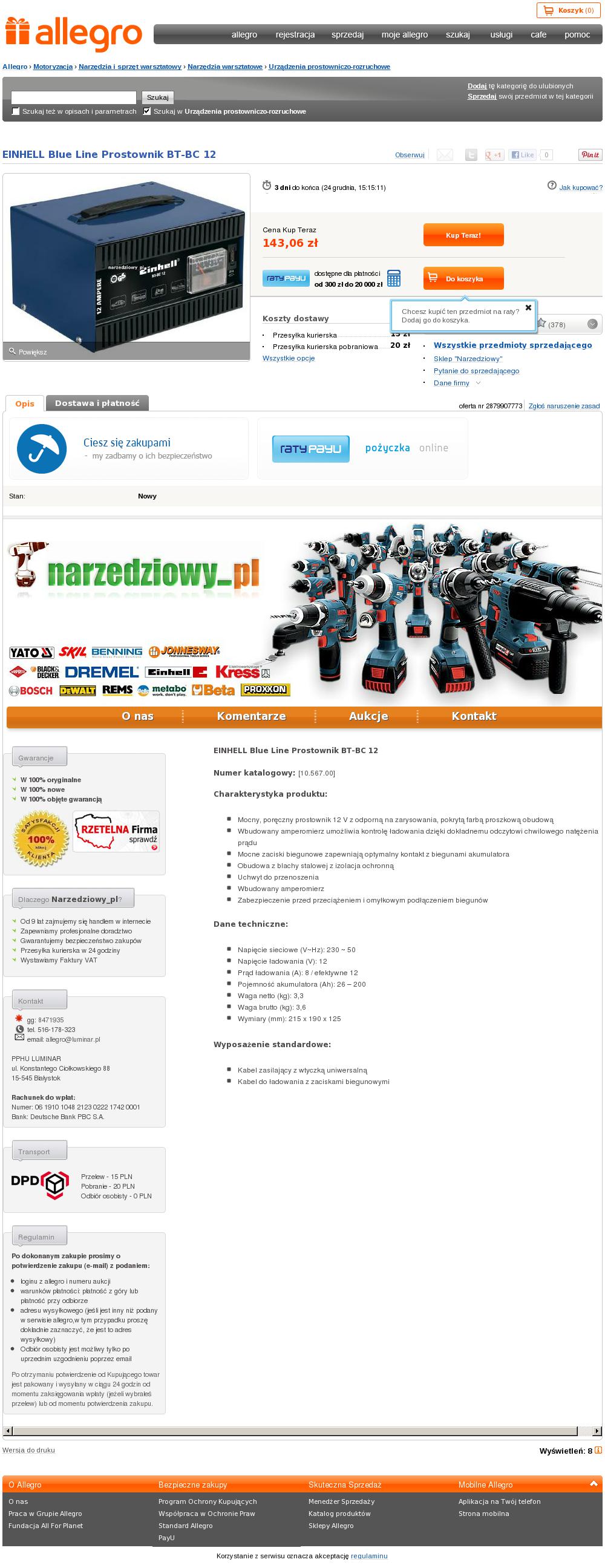

Ja od kilku lat posiadam Einhell'a 12A
Podobny do tego z tej aukcji http://allegro.pl/einhell-blue-line-pro ... 07773.html tylko czerwony :)
Służy do ładowania praktycznie samych dużych akumulatorów (pow. 80Ah) w dostawczakach, koparce i czasem w autach klientów jak im zdechną.
Nie narzekam, sprawdza się doskonale w takiej funkcji.
Nie warto do zwykłego domowego użytku wydawać nie wiadomo ile na prostownik.
