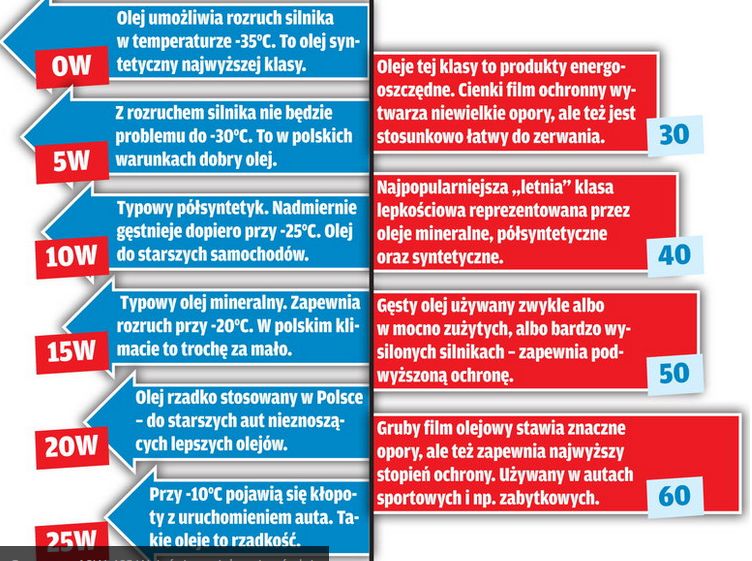

Postprzez rajtkezjusz » 28 sie 2014, 15:03
marcins-78 napisał(a):a przy przebiegu 184 tysiące nie będzie problemu żadnego z tym 5W40??
mój ma ponad 215 tys i zalewałem 5W-30 lecz zauważyłem,że ubywało go (fakt,że z zgodnie z tym,że ma ubywać,czyli ok0.7l/15 tyś km),więc zamiast przejść na gęściejszy ,ale gorszy 10W-40 ,zalałem tylko lekko gęściejszym 5W-40. Teraz ubytków nie zauważam,ale zapewne będą na poziomie ok 0.4 l/15 tys km . Do tego poczytałem różne artykuły nt olejów i często powtarzało się,że parametr 5W jest wystarczający ,lecz parametr drugi ,czyli to.... -30 jest parametrem wymyślonym przez producentów aut,chodzi np. o małe opory wewnętrzne itd,lecz nie idzie to w parze z trwałością tzw filmu olejowego,ale to nie rola producentów aut,my mamy je kupić ,a one mają jeździć tylko do czasu końca gwarancji . Zastosowanie oleju ..-40 (o ile producent auta wprost nie nakazuje inaczej) jest dozwolone,zwłaszcza w naszych Mazdach. 10W-40 jest tak samo gęsty jak 5W-40 ,bo liczba ..-40 stanowi o gęstości,a bardziej o odporności na wysokie temperatury,a wiemy,że olej rozrzedza się m.in. pod wpływem temperatury . Częstym pomysłem (wzgl. przebiegu auta) jest przejście z np 5W-40 na 10W-40 ,a to wcale nic nie zmienia,gęstość zostaje ta sama,lecz pogarsza się jakość oleju (najczęściej jest to olej tzw półsyntetyczny,gdzie jest mieszanina oleju mineralnego i oleju (hydro)syntetycznego),pogarsza się pływalność oleju w niskich temperaturach itd. Bardziej prawidłowym byłoby przejść na ...5W-50 . Samochody tuningowane ,chipowane powinny właśnie być zalewane olejami o wyższych parametrach po myślniku .
To co napisałem jest do sprawdzenia ,wystarczy poczytać ,poszukać. Zalewałem olejem 5W-40 Shell i nie zauważyłem różnicy w pracy silnika w stos . do np COMMA 5W-40 ,lecz specjalnie dopłacam do tego drugiego,ponieważ jest pewna mała,ale ważna różnica w tych olejach,COMMA jest wg karty produktu olejem w pełni syntetycznym,a Shell nie,choć obydwa oleje używają nazwy :syntetyczny",lecz wystarczy poszukać na tym forum lub innych,skąd takie cudo,że oleje powstałe z ropy nazywamy syntetycznymi (lobbing firm olejowych jest przeogromny :( )
FireShot Screen Capture #005 - 'Co znaczy 10W-40_ Wyjaśniamy jak wybrać olej - Auto Świat' - www_auto-swiat_pl_eksploatacja_co-znaczy-10w-40-wyjasniamy-jak-wybrac-olej_8gqk6.jpg
mała tabelka,upraszcza,ale to tylko pogląd
rajtkezjusz
