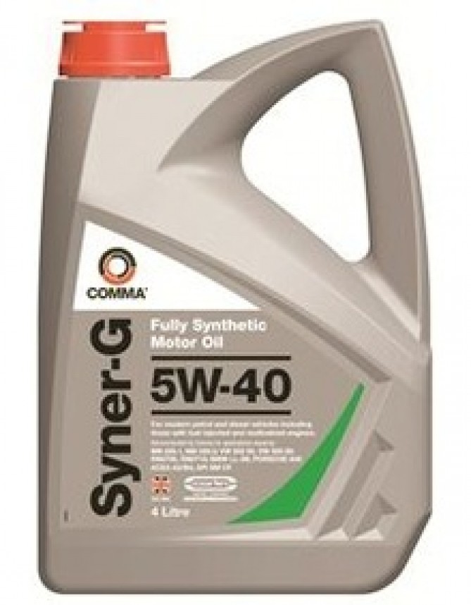

mi polecono olej COMMA 5W-30 za przyzwoitą cenę,poszukałem w necie opinii i całkiem dobrze to wygląda,tutaj na forum też znalazłem parę tekstów na ten temat.Jedynie zauwazyłem,że aktualnie 5W-30 motula ubywa i na czas wymiany wyjdzie mi ok 0.7 litra/15tyś km,ale to chyba w normie?Jazda tylko miejska ,auto ma 210 tys km .

Jak tam z jakością i parametrami olei Comma ?
W swojej ofercie posiadają 5w30 A5/B5 które można za 5 litrów nabyć w kwocie oscylującej w granicach 100 PLN. Nie ma w specyfikacji informacji o zawartości popiołów w przypadku filtrów cząstek stałych, ale z drugiej strony........ile tego oleju silnik musiałby spalić aby zapełnić filtr ?
Może głupie pytanie, ale jeśli auto posiada filtr suchy i śmiga bardziej w trasach niż po samym mieście, jest sens inwestować w oleje niskopopiołowe ? Zastanawiam się dlatego że w przypadku Volvo do niedawna ciągle sugerowany był olej Castrola w przypadku którego nie było mowy o normach C i był on lany od początku silnika D5 zarówno jak był bez jak i z DPF.

Bez problemu można stosować oleje innych producentów (Comma), ale z zachowaniem wymogów producenta auta (co do specyfikacji olejów). Wszystkie informacje można znaleźć w książce obsługi samochodu.

właśnie się zdecydowałem na COMMA SYNER G 5W-40 (120 zł za 4 litry wg mnie to ok cena),parametry :
Density at 20°C 0.853
Viscosity @ 100°C 13.7 cSt
Viscosity @ 40°C 80 cSt
Viscosity Index 174
Viscosity CCS @ -30°C 6200 cP
T.B.N. 10 mg KOH/g
Sulphated Ash Mass 1.2%
Zinc 0.12%
Calcium 0.33%
Phosphorus 0.12%
Colour Brown
Flash Point 230°C
Pour Point -36°C
myślałem o X-FLOW ,jest tańszy o 30 zł ,ale wybrałem ten.
