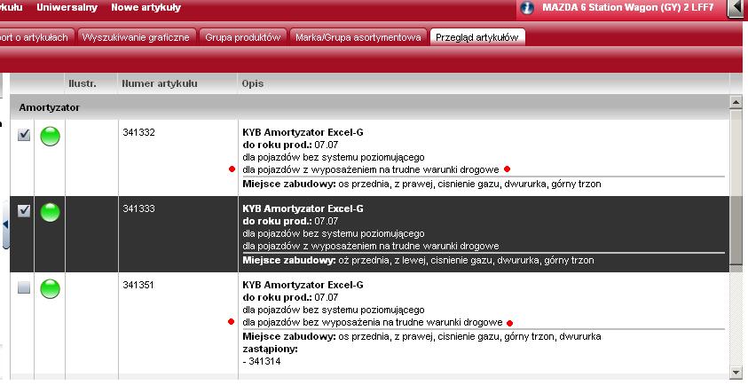

Drodzy forumowicze,
Szukam amortyzatorów do M6 GY '05 LFF7. Niby żaden problem, wszedłem na katalog KYB on-line, wpisałem VIN, żeby znaleźć numery części i tu pojawiło się o 100% więcej wyników wyszukiwania niż się spodziewałem.
Dostępne są dwie opcje dla amortyzatorów na przód:
1. dla pojazdów bez wyposażenia na trudne warunki drogowe
2. dla pojazdów z wyposażeniem na trudne warunki drogowe
Czy ktoś wie czym one się różnią? O jakie wyposażenie w M6 chodzi? Po czym je poznać?
Obiło mi się o uszy, że M6 wychodziła z dwoma wersjami zawieszenia (standard oraz podwyższone). Czy to prawda?
Załączam screen z katalogu Kayaby.
Z góry dziękuję za odpowiedzi.
źródło: KYB katalog online

Postprzez CLAU » 14 maja 2015, 10:20
Wersja na trudne warunki drogowe ma inna charakterystyke – jest trochę twardsza.
