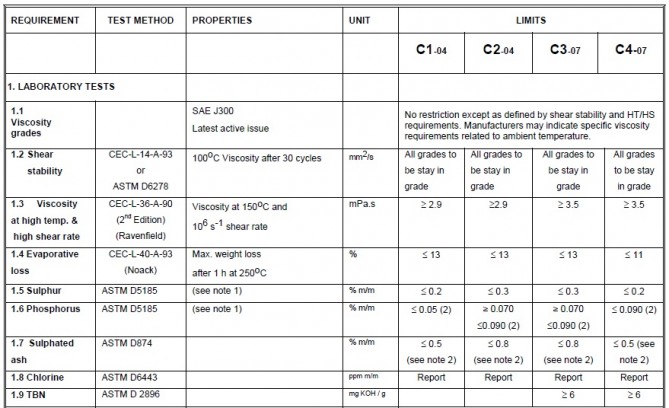

Dla mnie sprawa nie jest oczywista. Jeśli na silniku RF7J jest nalepka informująca o wymogu lania oleju z normą ACEA C1 to czy można zalać nowy olej mazdy (MAZDA ORIGINAL OIL ULTRA DPF) który ma normę C2? Poszukałem i różnica między C1 i C2 nie jest duża ale jednak jest i to na korzyść C1 (zawiera mniej SAPS: Sulphated Ash, Phosphorus, Sulphur ). Poniżej lektura dla zainteresowanych:

C1 był dopasowany do filtrów DPF "pierwszej generacji" ( mniejsze pory wkładu filtra, większa podatność na przytykanie, inne procesy samooczyszczania ) oraz silników z paskiem rozrządu ( RF7J ). Olej C2 za to lepiej smaruję łańcuchy rozrządu w R2 ( był z tym problem... ) i nie wpływa na zwiększone zapychanie DPF-u, bo ten już nie jest tak podatny na to. Stosować można oba zamiennie, tzn. Mazda Corpo. dopuszcza taką zamienność.

Olej o specyfikacji "A5" jest przeznaczony przede wszystkim do benzyny (cyfra 5 oznacza olej "lekkobieżny" o obniżonej lepkości wysokotemperaturowej), a nie do diesla. Olej do diesla z filtrem cząstek stałych powinien posiadać normę ACEA C1, C2, C3 lub C4, przy czym dla mazdy C1 lub C2, C3 jest do niemieckich produkcji, a C4 jest normą opracowaną dla renault z DPF.
