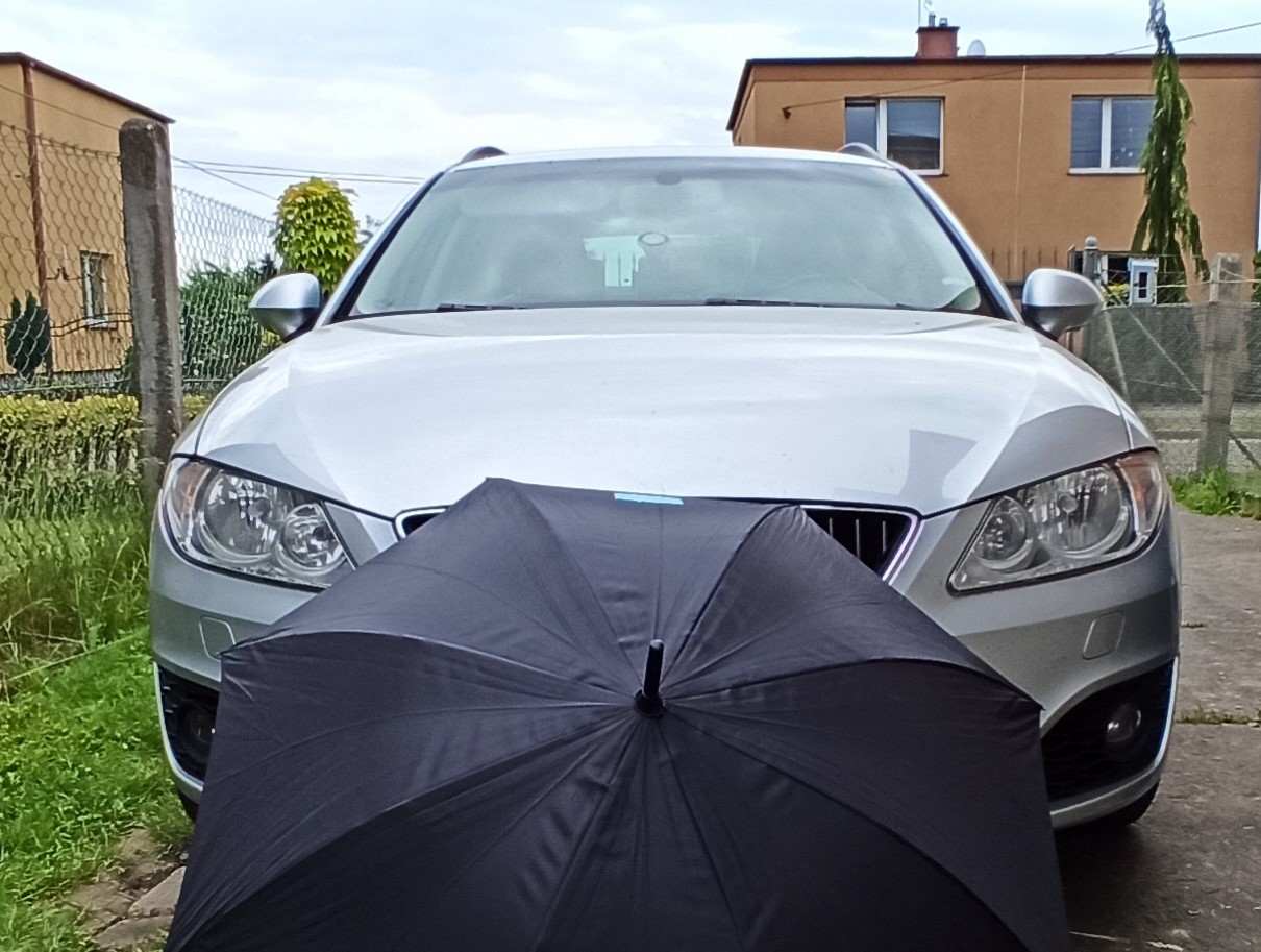

Seat Exeo 2.0TSI czyli A4B7 z innym znaczkiem
Postprzez yasko » 14 cze 2021, 06:08
Cześć,
Po sprzedaży Vectry przyszedł czas na poszukwanie nastepnego auta. Ze względu na to, że w domu była stara A4 i RX w garażu nie czułem żadnej presji, aż do momentu jak pobyt audi u mechanika przedłużył się na weeked, a ja musiałem zrobić 1000 km z psem i 3 pasażerami z bagazem w RXie.
Wymagania na auto specjalnie się nie zmieniły od tych z wątku o vectrze:
1. Kombi/SUV
2. Automat, dość wytrzymały, który nie rozpadnie się chwilę po zakupie, a jak się zużyje to można naprawić
3. Precyzyjny układ kierowniczy i zawieszenie
4. ISOFIX również w siedzeniu pasażera z przodu
5. Biksenon ew. ksenon
6. Fotel kierowcy z pamięcią
7. Dość szybkie
8. Napęd RWD lub AWD
Budżet 33k PLN
Czemu nie mazda?
GH miałem z 2.5, dodanie mocy w tym silniku nie jest ani łatwe ani tanie, GJ poza budżetem.
Może komus przyda się skumulowana wiedza na temat kilku innych aut w tym budżecie
Subaru
Zawsze marzyłem o subaru, a legacy iv wyglada nadal świeżo. Z 3.0H występuje 5 biegowy automat (w reszcie silników jest 4 biegowy SIC!), niestety nie ma ISOFIXa z przodu.
Ford
Focus MK3 odpadł, bo dużo jeździłem takim autem w 2010 i 2011 roku i nie przypadł mi do gustu. MK2 miałem i było trochę za małe. Silnik 2.0 145 KM też do szybkich nie należy.
Mondeo MK4 z 2.5T przedlift ma nieciekawe konsolę środkową, a w polifcie 2,5T zostało zastąpione 2.0 ecoboost, który nie jest złym silnikiem, ale co 5 garów to nie 4.
BMW E60 bałem się o stan egzemlarzy i o koszty serwisu. MB S204 i BMW E90 to nie moja bajka.
Coś jeszcze pewnie miałem na liście a teraz już nie pamiętam.
Na placu boju pozostały:
1. Citroen C5 z 240 KM 3.0V6 diesel lub 2.2 diesel 204 KM. Diesel tylko i wyłącznie bo benzyna 3.0V6 pali dużo a nie ma osiągów. Pierwsza wersja silnikowa szybka, druga dośc szybka, podaż niewielka. Najwięcej jest 2.7 V6, które najlepiej omijac szerokim łukiem. Wyposażenie tych aut jest niesamowite: szlany dach, masaż foteli, przycisk wzywania pomocy i 5 tys. przycisków na kierownicy i konsloli srodkowej itp. Oczywiście wersja z zawieszeniem hydropneumatycznym.
ISOFIX z przodu wystepuje w niektórych egzeplarzach.
Skrzynia TF80, czyli tragedi nie ma, ale nie jest kolorowo.
2. Volvo V70 2.5T z TF81, więc lepiej niż u poprzednika. Podaż w PL żadna, w SE jest tego trochę. Niestety nie było mi dane zdązyć gdzieś pojechać. W PL zdarzały się sztuki, gdzie opis nie zdadzał się z histrorią pojazdu, sprawdzoną w szwedzkiej bazie danych. Rekordzista miał 340k km w 2017, w PL miał poniżej 200k. ISOFIX wystepował w większosci szuk które sprawdzałem online.
3. Auto z tytułu wątku, który uzupełnie, jak ktoś zgadnie co to za auto. Bardzo proszę strzelac zgłowy.
CDN.

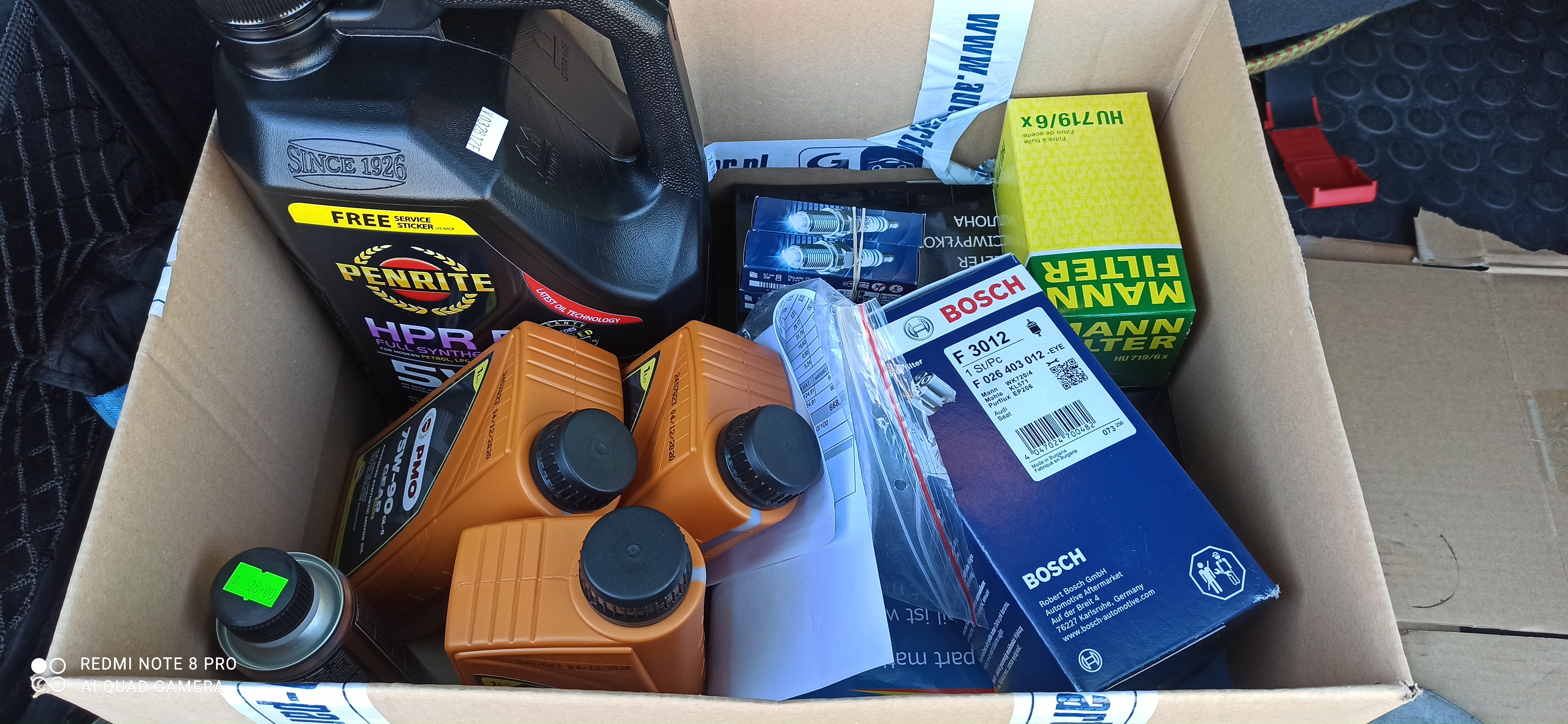

1. Przegląd olejwo filtrowy z czyszczeniem miski olejowej i smoka – zrobione
Pamietam dyskusję Mr. Schalecka z kimś ile kosztuje taki przegląd zerowy – w moim przypadku same częsci to prawie 700 zł (olej, filtry, olej do sktzyni i świece irydowe) plus duży koszt robocizny ze względu na wielowachacz z przodu i słabe dojście do miski olejowe, razem z serwisem klimy to 1k PLN.

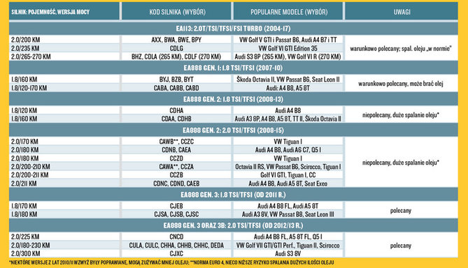

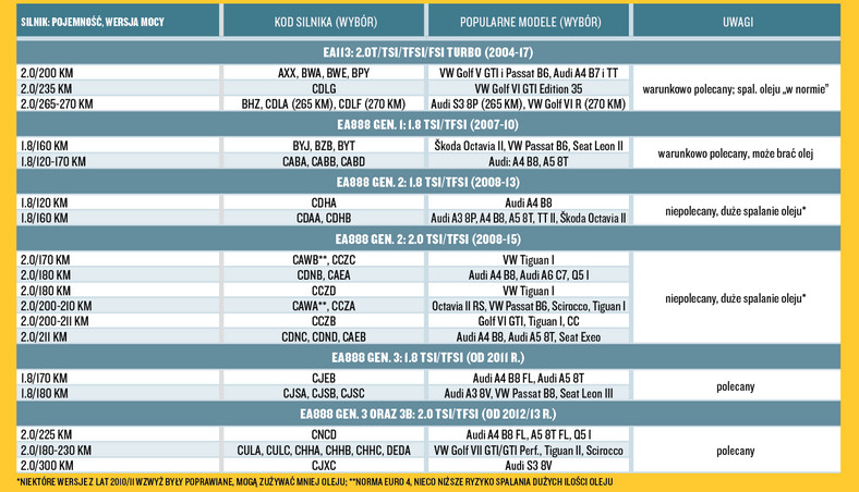

Postprzez nemi » 18 cze 2021, 11:44
yasko napisał(a):Przy 165 kmh wg GPS jest 3500 rpm, można swobodnie rozmawiać, największy hałas jest od opon.
W sumie to mamy ten sam silnik, u mnie podobnie – główny hałas to chyba opony (245 mm). Niestety nie wiem jeszcze na jakich obrotach się jeździ – za mało pojeździłem.
Ta ewolucja silnika (chyba czwarta), którą mam... ma 10 KM mniej. Pewnie normy emisji to jedno, a drugie to kwestia różnych mocy w różnych markach (w Audi chyba ma teraz 204 KM, w VW i Skodzie 190).
Od: 21 sie 2004, 13:20
Posty: 7485 (100/272)
Postprzez yasko » 18 cze 2021, 13:33
Raczej nie.
Ja mam BWE a więc EA113, a Ty zapewne EA888 gen. 3 lub 3B. EA113 a EA888 to są zupełnie rózne silniki.
Z typów TSI/TFSI to mógłbym habilitacje zrobić <lol>
