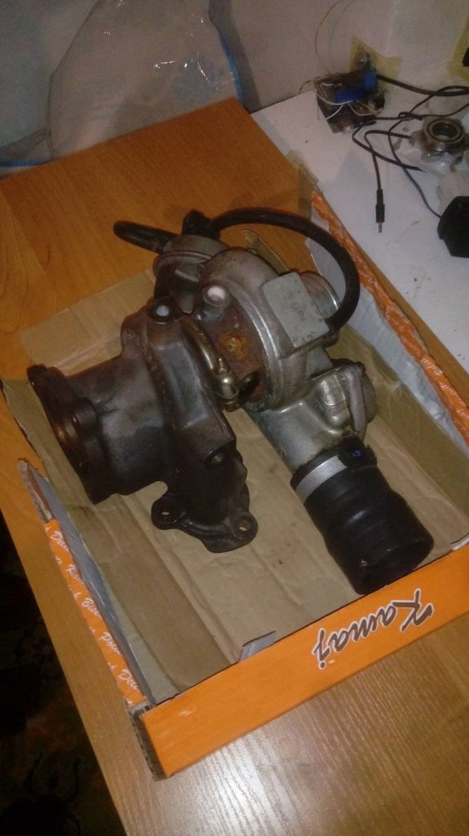

Wpadła używana ale w dobrym stanie turbinka z Aero, brak luzu wzdłużnego, max 1mm luz poprzeczny ale tak powinno raczej być.
Muszę wyczyścić kanały olejowe oraz wirnik bo są paprochy z paczki.

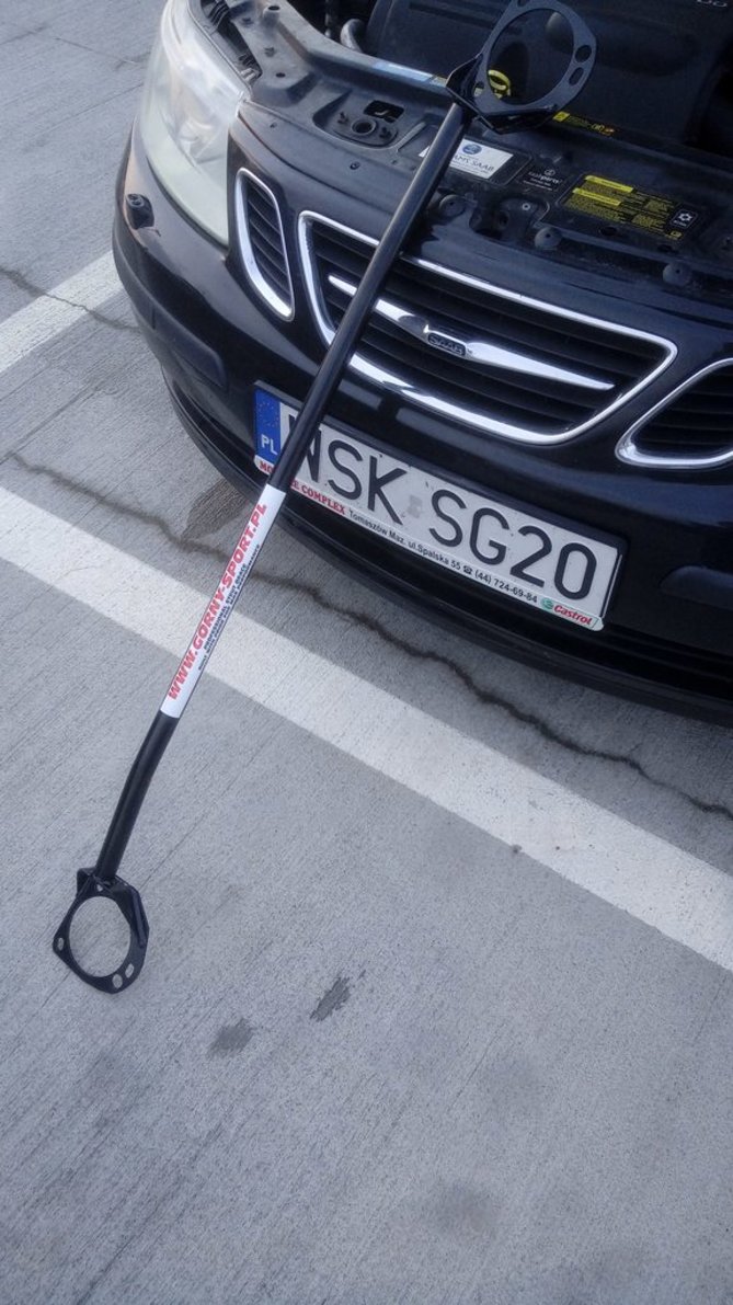

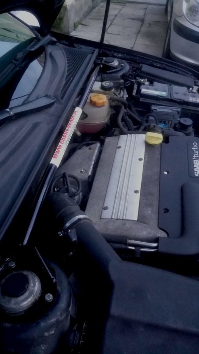

Wpadł kolejny fant do Saabiny, mianowicie rozpórka od p. Irka. Auto prowadzi się teraz znacznie pewniej, jest mniej takie "kluchowate" :D

Wczoraj wreszcie się zebrałem w sobie i razem ze znajomym wzięliśmy się za wymianę turbiny, operacja trwała od 18 do północy przy czym dostęp do niektórych śrub jest okropnie ujowy. Przez to że układ wydechowy został rozpięty, podczas odkręcania przewodów od chłodzenia cały płyn chłodniczy wlał się do układu wydechowego, dzięki czemu auto po odpaleniu dymiło na biało. Dziwnym zjawiskiem było też to że turbina po 2s działania silnika była w opór gorąca i dymiła, być może spowodowane właśnie tym ze wszystkim była zachlapana. Do czasu az wiekszość wody nie wyleciała/wyparowała nie ładowała wcale i dymiła, potem jak już sonda dostała raczej dobry odczyt to uśmiech pojawił się automatycznie na twarzy. Przy okazji wpadła płukanka silnika, zmiana filtra na Mann'a oraz zmiana oleju z noname 10w40(dolewki mobil 1 do czegoś co tam było) na Valvoline 5w40 Synpower.
Silnik nadal wpada w pojedyncze drgania co jakis czas, nie wiem czy to jest spowodowane.
Jakieś 2 tyg temu zdejmowałem pokrywe zaworów oraz pokrywę rozrzadu i robiłem inspekcję tego czy faktura na rozrząd od poprzedniego właściciela ma pokrycie w rzeczywistości. Rozrząd główny widać że jest świeżutki i ścisły, rozrząd balansu też, łyżwy są całe, nie wiem skąd czasem dziwnie ten silnik pracuje.

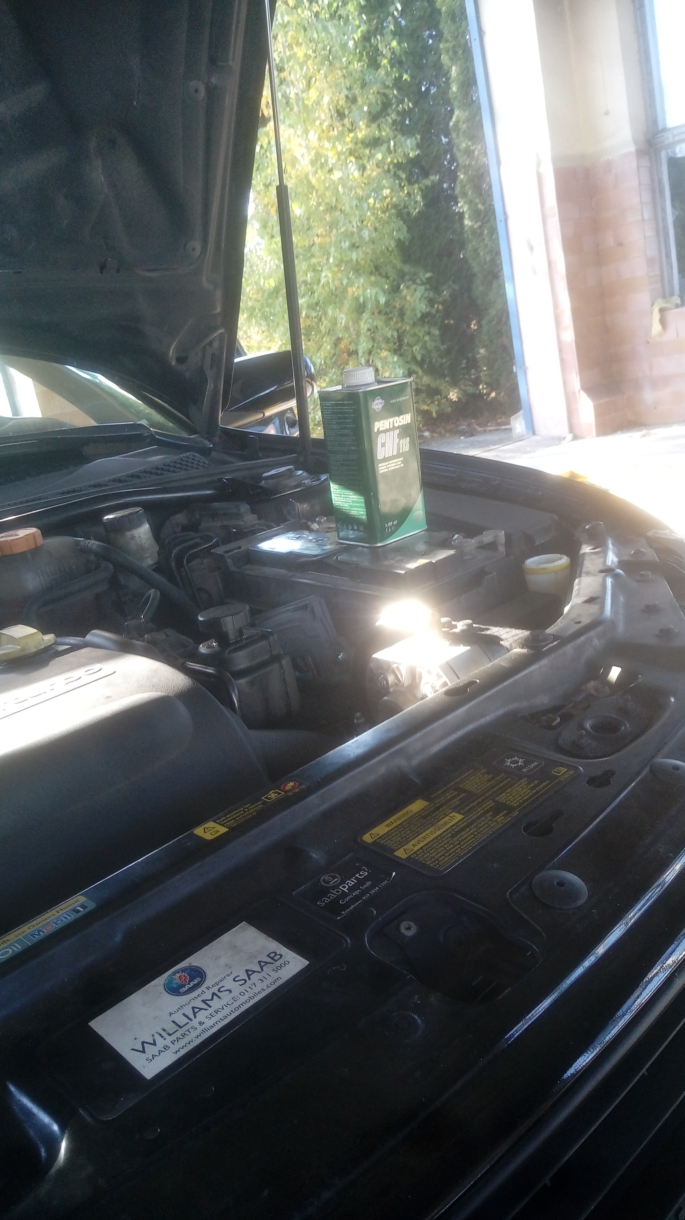

Wymieniłem oring od pompy wspomagania oraz zmieniłem płyn. Stary to był chyba 10w40 xD sam olej silnikowy był we wspomaganiu. Zalane Penosinem CHF11S. Pompa przestała stukać na wolnych obrotach a wspomaganie działa lżej i płynnie.

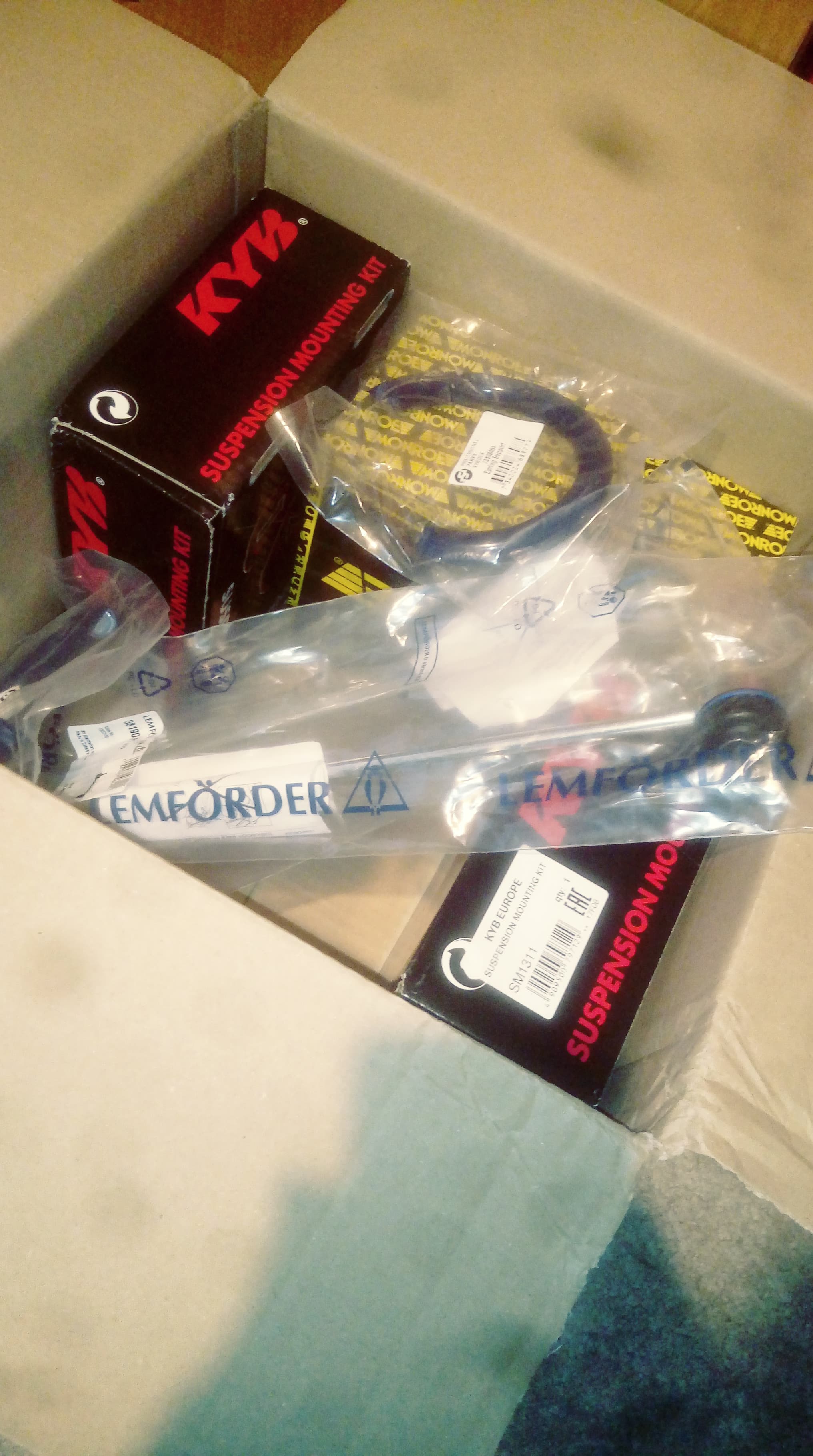

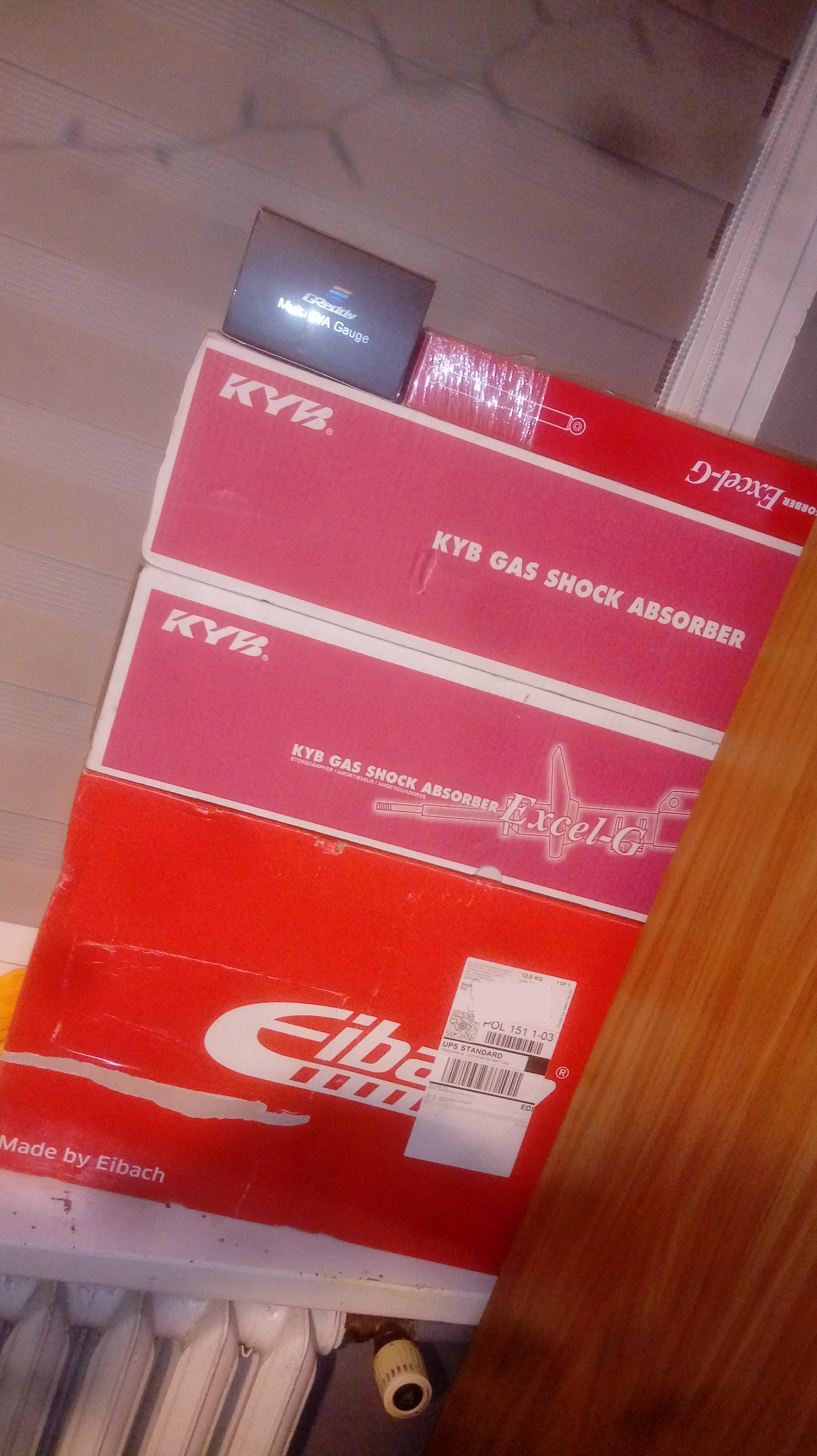

Powoli szykuję się do wiosny także wpada calutki nowy zawias. KYB od wersji AERO + Eibachy do wersji kombi ze względu na to że dają obniżenie -30/15mm a przez duża butlę tył siedzi teraz okrutnie. Jeszcze muszę domówić łożyska, mocowanie i osłony do przednich amortyzatorów. Także będzie sztywniej i pewniej, mniej kanapowato <serduszka> Wleci też wskaźnik doładowania GReddy dla bajeru i do pomiarów, w przyszłości pewnie wleci jeszcze wskaźnik EGT i temperatury oleju.

Żeby nudy nie było to jakiś czas temu przyszły ostatnie elementy zawiasu. Za miesiąc może dwa będzie podmianka.

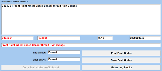

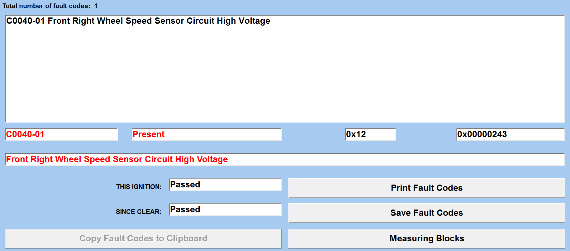

Te błędy ESP, ABS i TCS jednak w tym przypadku nie są od aku, podmieniłem drugi aku i było to samo. Podpiąłem OP-COMa, pobawiłem się trochę i wyłuskałem taki błąd, oznacza on zwarcie na prawym przednim kole, jak się ociepli to zerknę co tam z przewodami się stało.

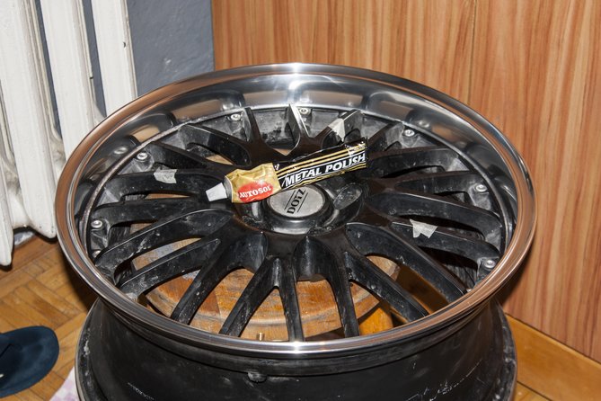

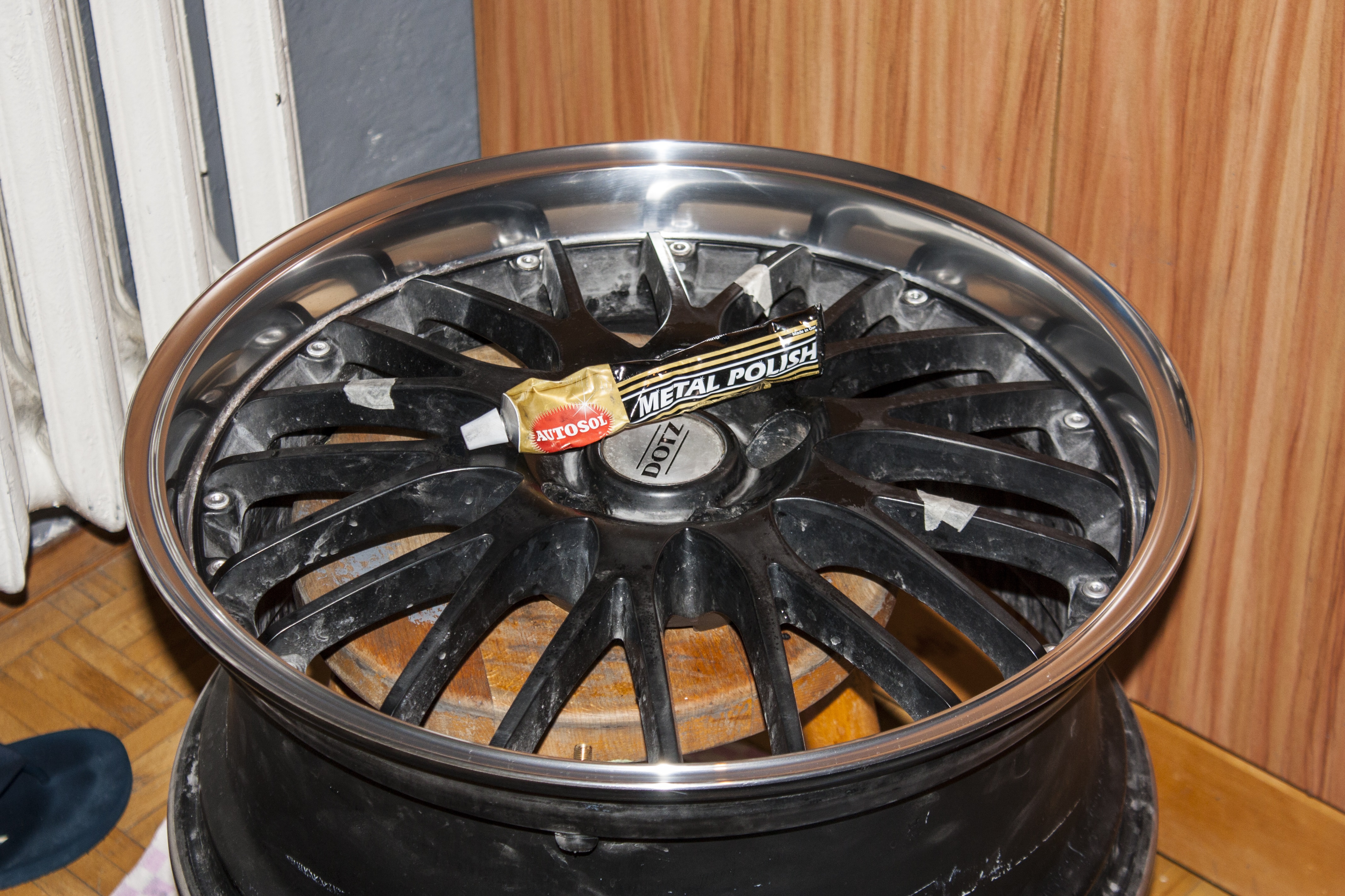

A co by auto się prezentowało lepiej na lato to od jakiegoś czasu już działam nad bucikami <buja w obłokach> Kółka będą lakierowane ;)

Gib napisał(a):mocno poszedł przód do góry? Ja mam świeże sprężyny z przodu do tego LPG w bagażniku i wygląda to trochę jak motorówka, natomiast że tak powiem "dzielność w terenie" jest ok. I krawężników się tak nie boję ;)
U mnie ze sprężynami było o tyle śmiesznie że na początku po kupnie auto stało równo. Po montażu LPG, tył osiadł. Potem zakupiłem sprężyny "niby Aero" w celu obniżenia przodu ale się okazało że miałem pęknięte sprężyny więc auto poszło do góry o 1-2cm i wyglądało tak jak mówisz <dupa> <dupa>
Teraz założyłem cały nowy zestaw ze sprężynami obniżającymi Eibacha(-30mm) i auto zeszło można powiedzieć do wersji "pękniętej sprężyny". Pod krawężniki da się jeszcze podjeżdżać. Posklejana dokładka Aero czeka na lakierowanie i montaż <glupek2>
