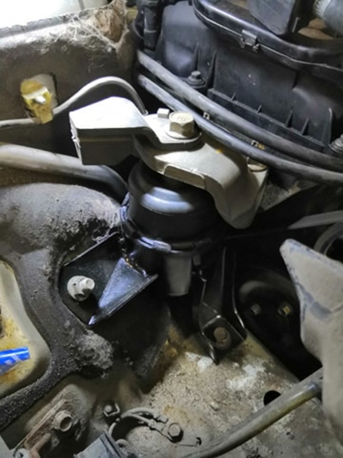

Poduszka prawa silnika się wylała. Trzeba bylo zrobic

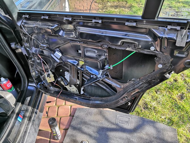

Miałem chwilkę na autko, więc ogarnąłem temat, który od dawna mnie wnerwiał. Odklejajace się wygłuszenie sprawia, że woda z szyby podcieka na boczek i próg. Efekt – po otwarciu drzwi wola się wylewa na nogi Podobno w E46 jest to samo...
Ale szybki Fix fix, sznur butylowy. Oczywiście kupiłem go ze 3x za dużo, ale może się przyda

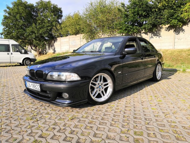

Foto na szybkości jak obecnie wygląda:

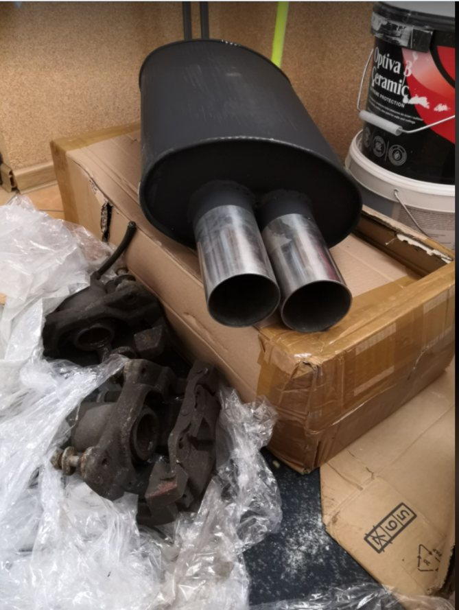

Witam.
Sezon zbliża się nieubłaganie. Po wymianie łączników staba i tulei wpadłem w dziurę i nasilało się jakieś pukanie. Oczywiście połowa diagnostów nie umie znaleźć luzu, ale trafił się jeden i znalazł. Drugi raz wywaliło mi tuleję na wahaczu prostym w ciągu 1,5 roku...
Także zakupy.
Dodatkowo nowa poduszka amorka, bo zorientowałem się, że pod łożyskiem w poduszce nie włożyłem podkładki. Pewnie będzie trup to już wymienię.
Przyszły lakiery do zacisków, zestawy naprawcze, klocki ATE.
Kupiłem jeszcze pompkę hamulcową z E65, która po lekkim podszlifowaniu będzie pasowała, a ponoć daje dużo lepsza reakcje pedału hamulca
Dodatkowo ceramika na letnie koła, bo idzie dostać czuba myjąc polerowane ranty z pyłu z klocków.
I myślę czym naprawić dokładkę... zalać żywicą, oszlifować i malować?
Także zakupy.
