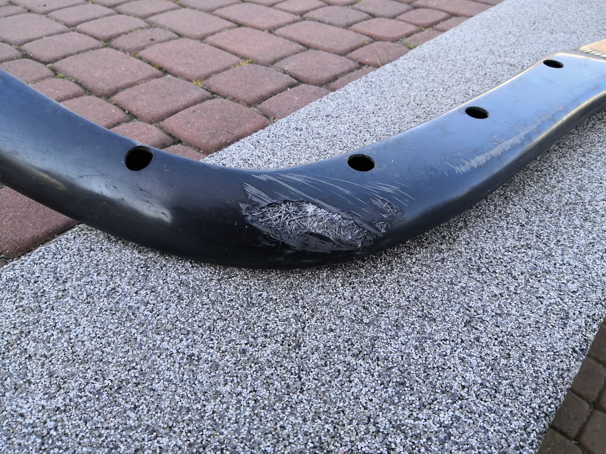

Sezon zbliża się nieubłaganie. Po wymianie łączników staba i tulei wpadłem w dziurę i nasilało się jakieś pukanie. Oczywiście połowa diagnostów nie umie znaleźć luzu, ale trafił się jeden i znalazł. Drugi raz wywaliło mi tuleję na wahaczu prostym w ciągu 1,5 roku... :)
Także zakupy.
Dodatkowo nowa poduszka amorka, bo zorientowałem się, że pod łożyskiem w poduszce nie włożyłem podkładki. Pewnie będzie trup to już wymienię.
Przyszły lakiery do zacisków, zestawy naprawcze, klocki ATE.
Kupiłem jeszcze pompkę hamulcową z E65, która po lekkim podszlifowaniu będzie pasowała, a ponoć daje dużo lepsza reakcje pedału hamulca :)
Dodatkowo ceramika na letnie koła, bo idzie dostać czuba myjąc polerowane ranty z pyłu z klocków.
I myślę czym naprawić dokładkę... zalać żywicą, oszlifować i malować?
