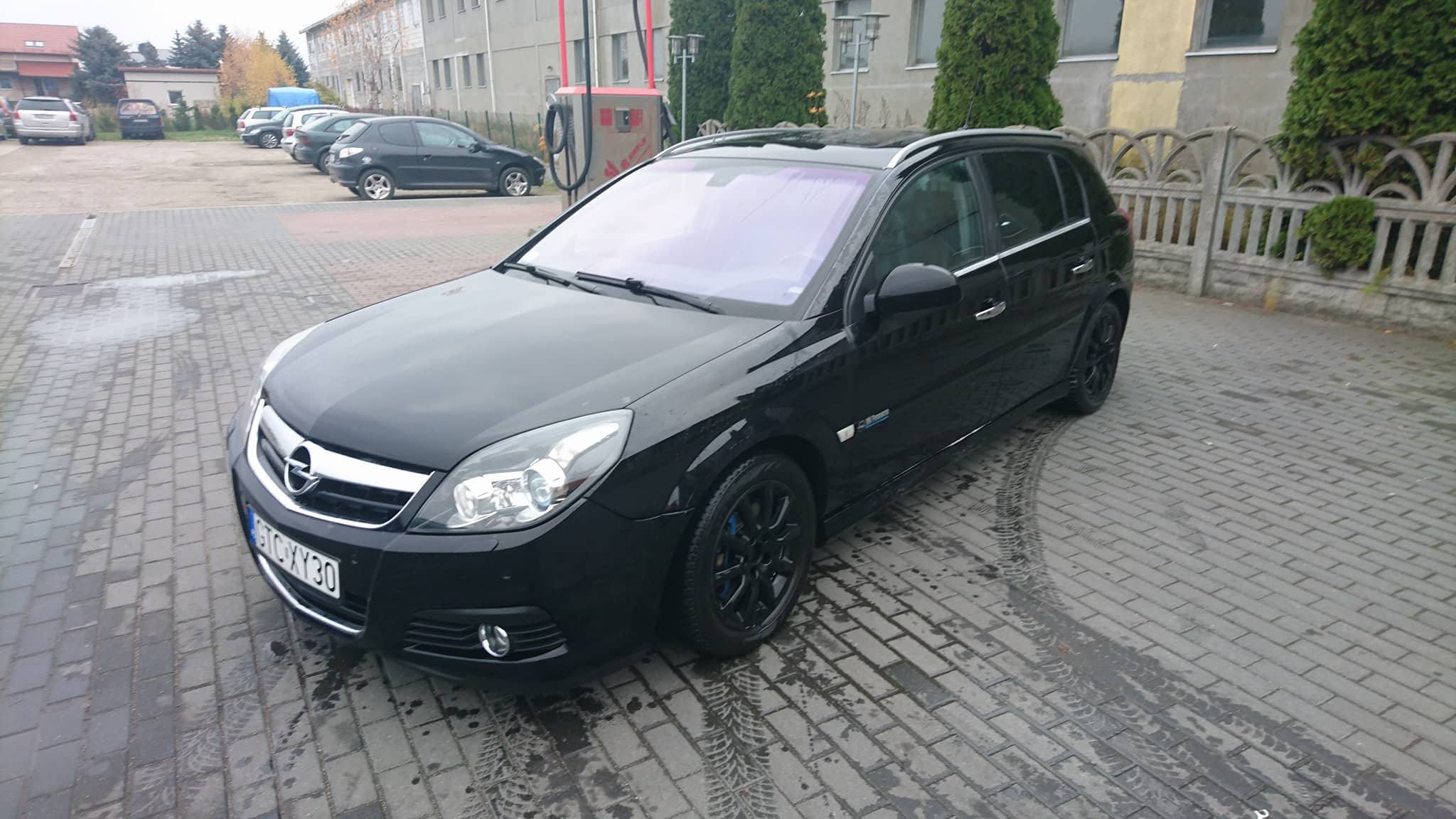

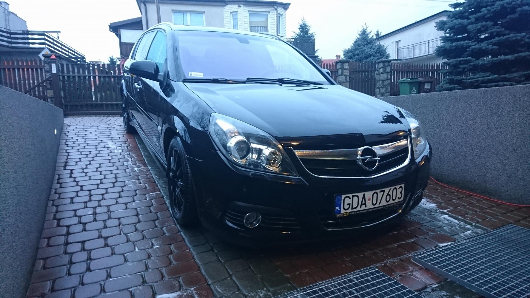

Przedstawiam mój kolejny wynalazek. Troszkę d...o-wóz żeby poodkładać na japońca :)
Auto kupiłem od znajomych, w bardzo fajnym wyposażeniu i lekko nakoksowane.
Jest troszkę namodzone i można by więcej, ale tym razem zostanę raczej tylko przy kwestiach wizualnych.
OPEL Signum 2008r z silnikiem 1.9 CDTi (150km oryginalnie)
W wersji wyposażenia Cosmo Plus oraz podobno z salonu wyjechał o 1cm niższy niż wersja Sport.
Wyposażenie:
– ABS, ESP, IDS+
– Bixenon skrętny, AFL doświetlanie zakrętów,
– elektryczne fotele przód, kierowcy z pamięcią
– podgrzewanie foteli x4 + wentylowany fotel kierowcy Multicontur,
– TwinAudio
– Radio + navi – (duży ekran)
– dwustrefowa klimatyzacja
– rolety w szybach z tyłu
– domykanie, otwieranie lusterek, szyb, szyberdachu z pilota
– czujniki parkowania przód + tył
– opuszczanie prawego lusterka przy biegu wstecznym
Coś tam pewnie jeszcze by się znalazło :)
Modyfikacje do tej pory:
– Hamulce z Saaba 9-3 Aero – 314mm przód, tył wentylowane tarcze
– Usunięte klapy wirowe
– Usunięty EGR
– Wyprogramowany DPF
– Turbo hybryda
– FMIC

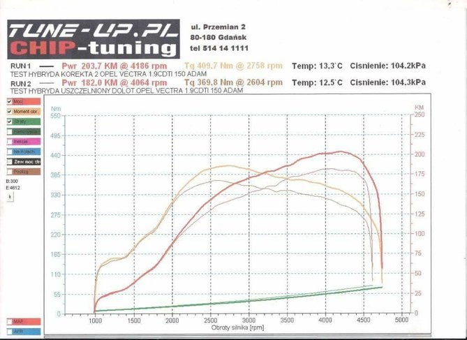

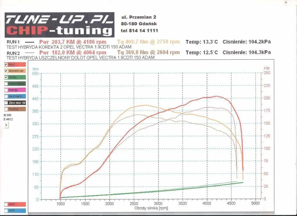

– Program na 204Km i 400Nm + by TuneUP Gdańsk
– z tyłu 'Clean look' bez znaczków
– wygłuszenie wnętrza i bardzo porządne okablowanie do audio
Podczas pierwszych prac:

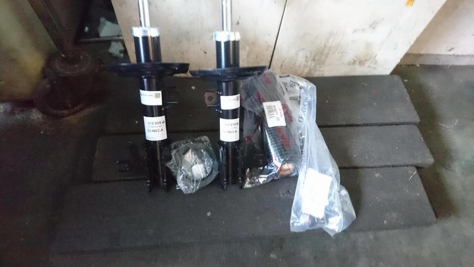

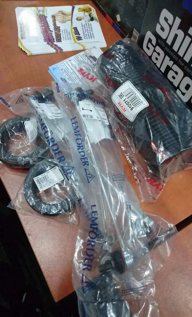

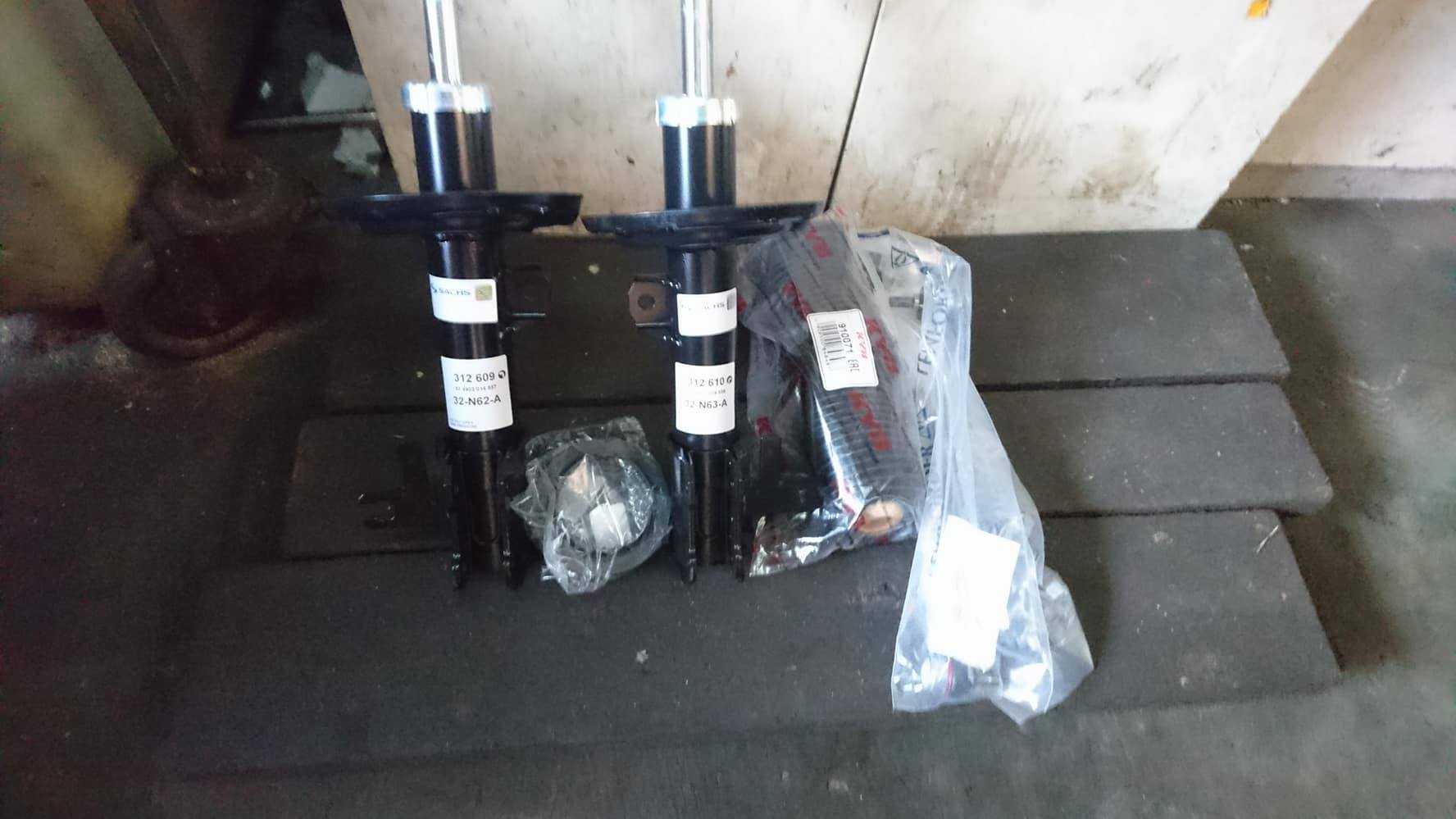

Wymienione amortyzatory przód, łożyska MCP, osłony, łączniki :)
Plany:
– Wymiana amortyzatorów na zwykłe, bez CDC/IDS+ (przód – już zrobiony)
– Większe koło na lato :)
– Może Eibach sprężynki chociaż i tak jest już sztywno i nisko
– Mooooże przelot

PS. też założyłem Lemfordery :P

Rezygnacja z amorów IDS przez wysokie koszty? Czytałem że chyba jedna firma to w Polsce chyba robi?
Posty: 9505 (54/244)
Postprzez MrShaleck » 7 gru 2017, 18:03
Robią i to u mnie pod nosem, ale 500zł sztuka. W zasadzie z tego nie korzystałem przez miesiąc, więc stwierdziłem, że wrzucę w podobnych pieniądzach normalne amorki i spokój na przyszłość :)
Te IDSy może sprzedam, może ktoś sobie zregeneruje. Sam system w nich działał, tylko prawy amor nie tłumił przez co łącznik tłukł mocno. Lewy amorek tłumi, ale też już słabo.

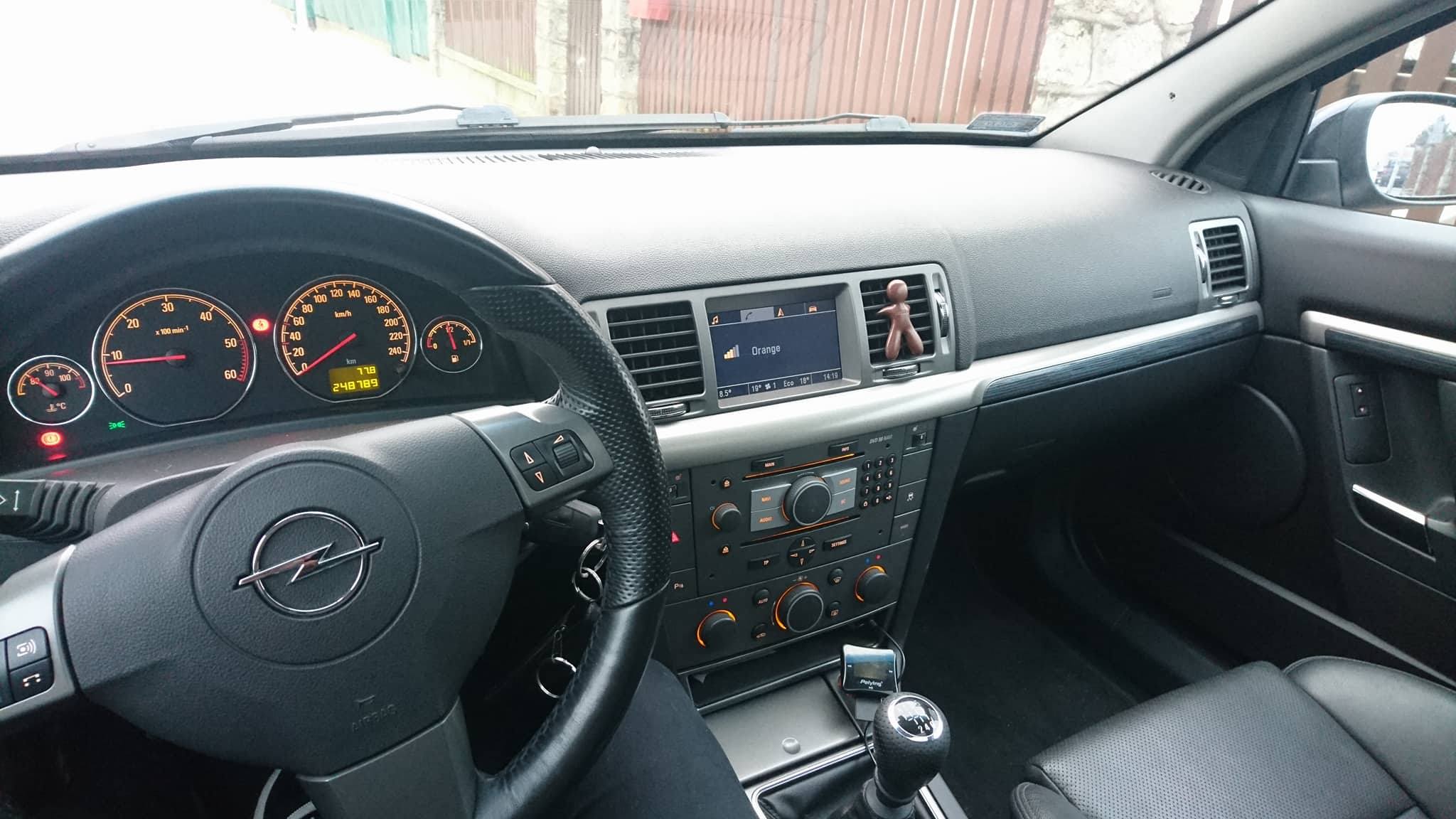

Deska tragedia :P Czasami wsiadam do Vectry C i się nie przyzwyczaiłem :P

Ja bym nie dotykał tych lamp z AFL, miałem plan sobie zrobić ciemne wkłady ale trudno się je rozkleja a jak coś pójdzie nie tak to taka lampa nie należy do tanich więc to nie takie hop siup. Ja do wnętrza się już przyzwyczaiłem i nie mam do niego zastrzeżeń, może nie jest to szczyt designu ale za to mega praktyczne :P.

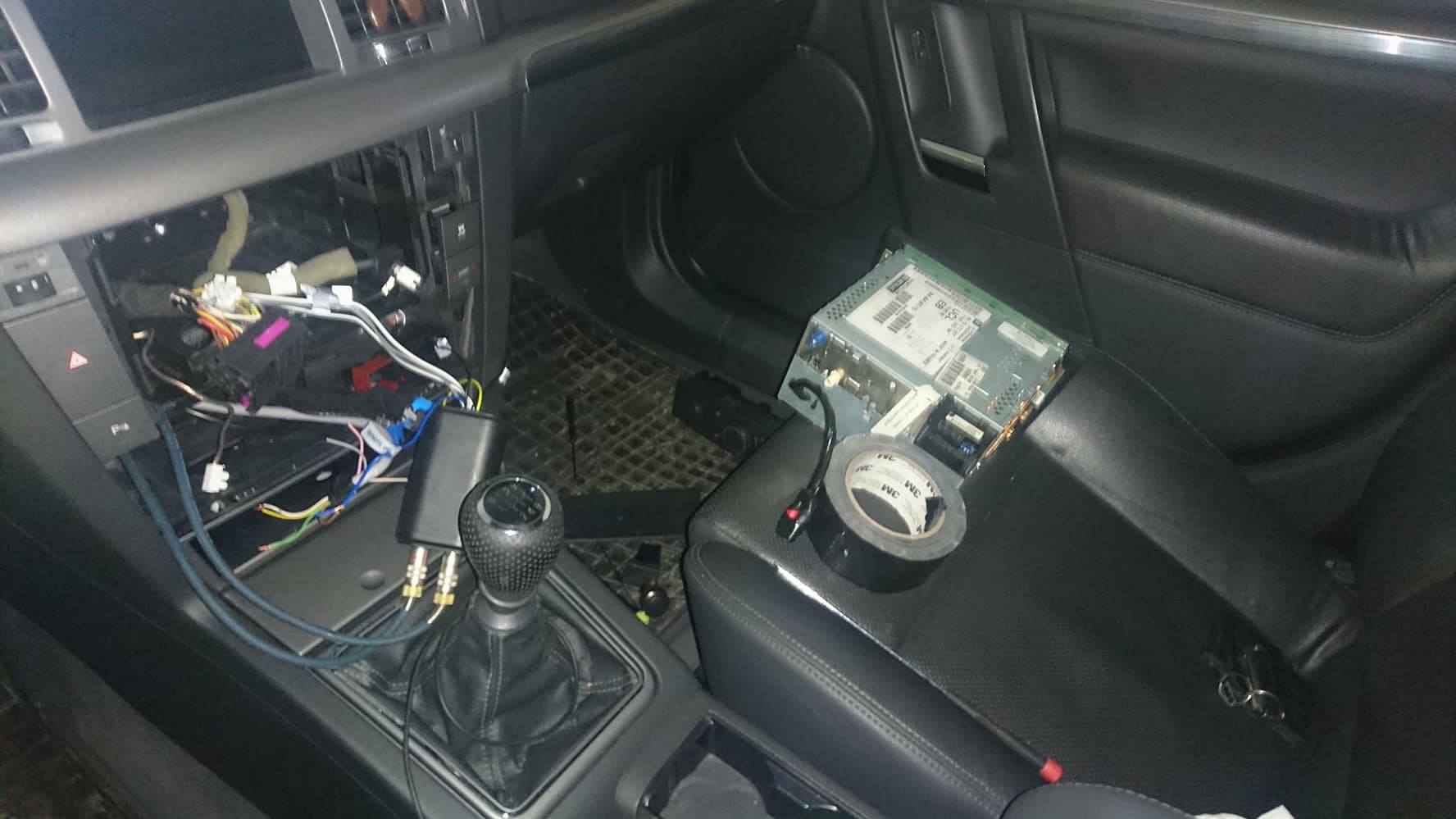

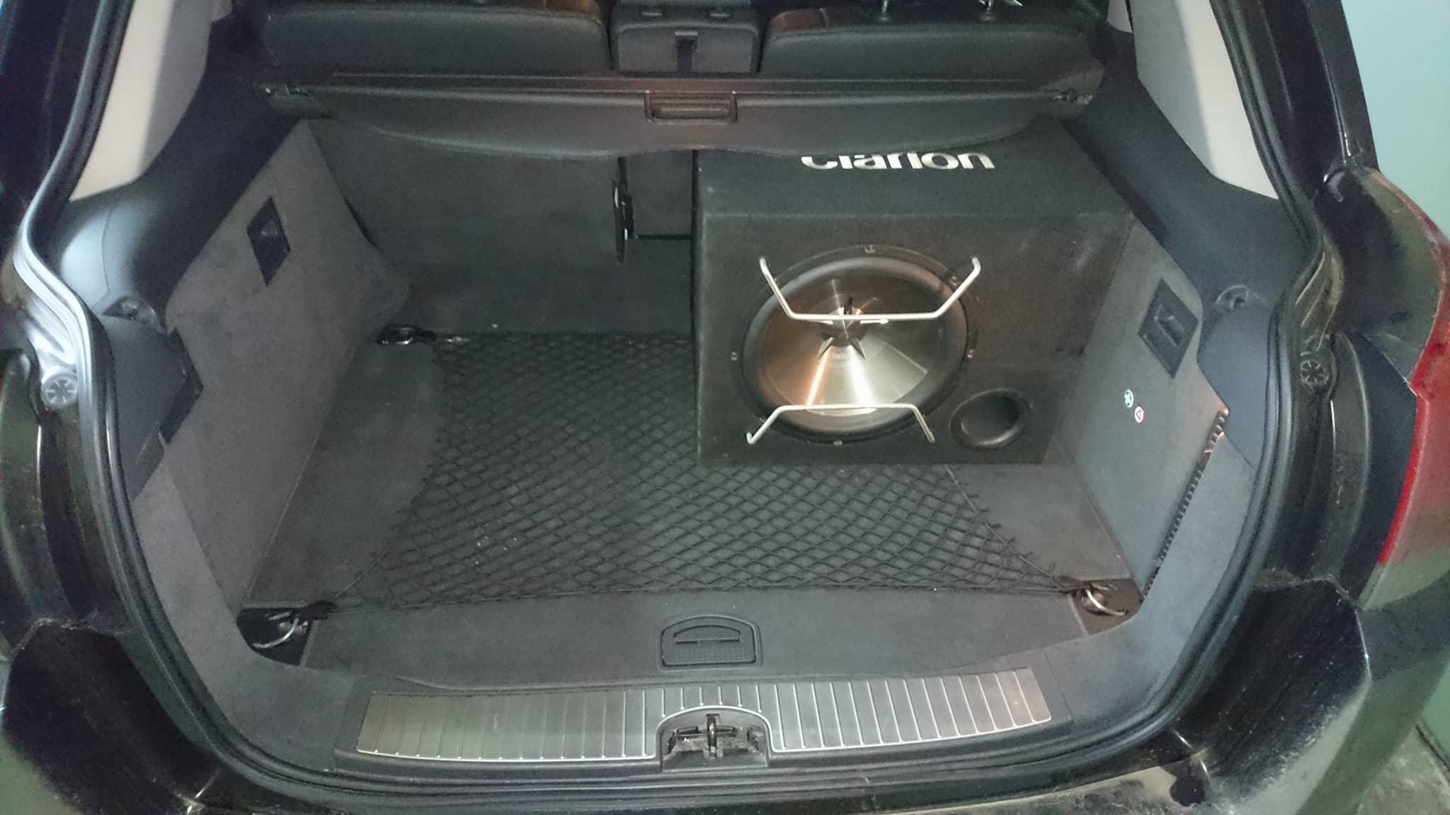

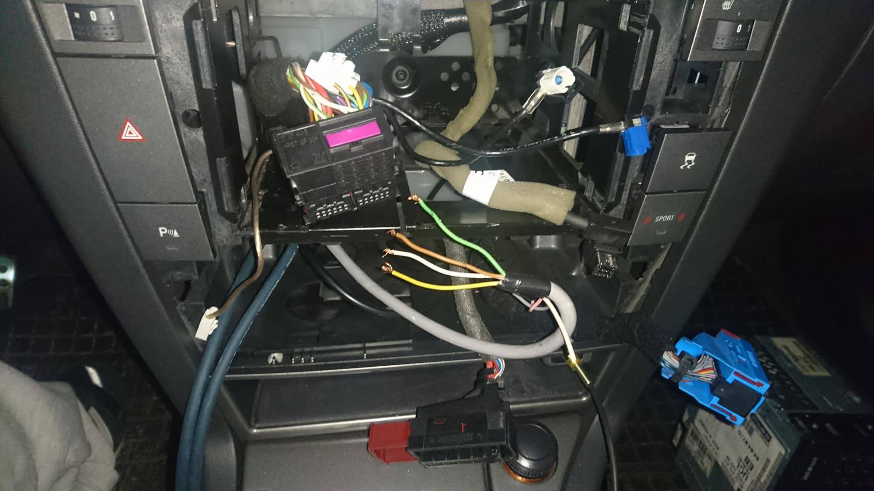

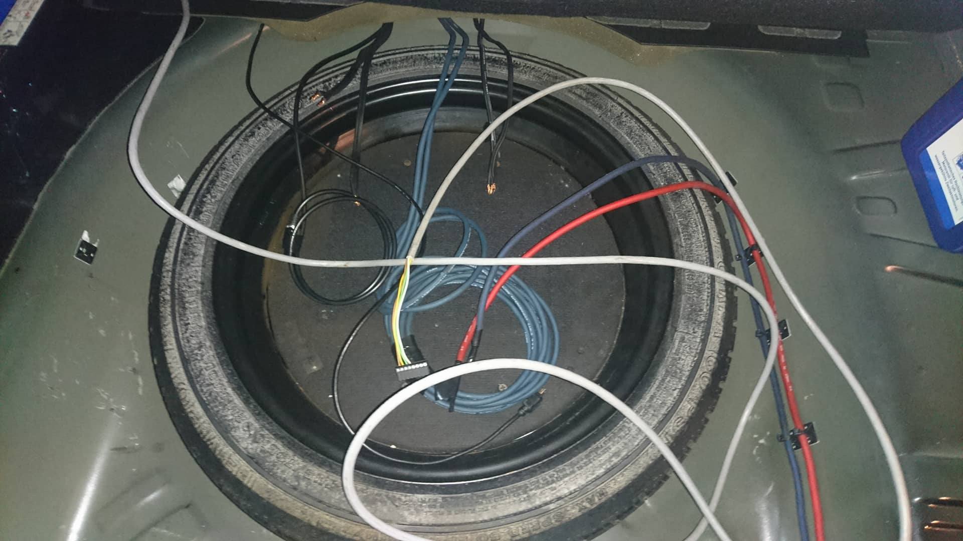

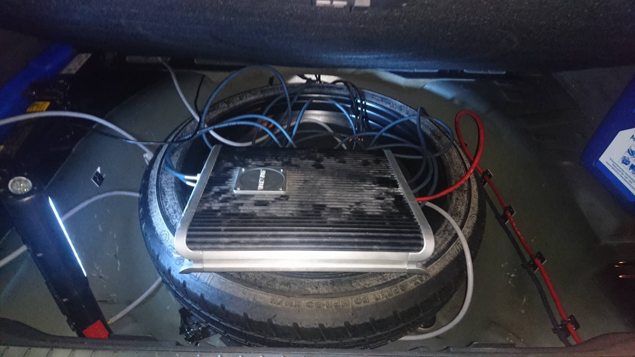

Jako że auto było kiedyś bardzo doposażone w audio, a instalacje zostały postanowiłem to wykorzystać.
Dzisiejszy dzień pod symbolem kabelków. Podłączyłem co prawda średniawe na razie audio, ale takie miałem jeszcze po Saabie.
Sprawę ułatwił fakt, że wszędzie były kostki i wystarczyło rozkminić który kabelek jest od czego – obyło się bez lutowania :)

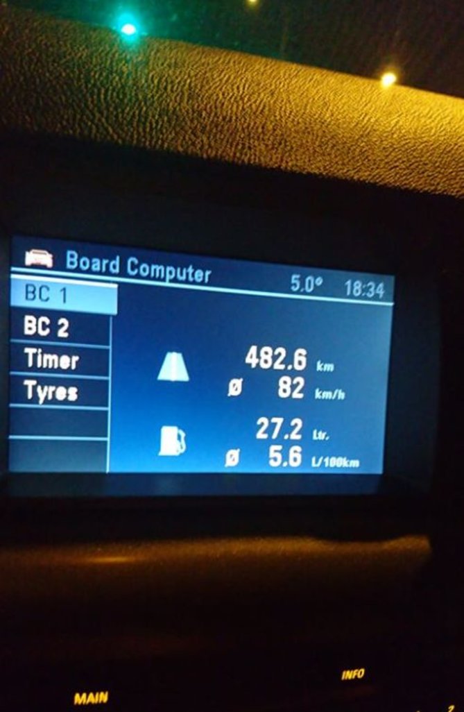

Siemson. Święta więc trzeba było trochę pojeździć. Jestem zadowolony ze spalania – po mieście poniżej 8, a jeżdżę głownie krótkie dystanse. A w trasie jakbym jechał Eco to mam wrażenie, że spalił by poniżej 5 litrów. Ta traska była bardzo dynamiczna, 300km na bucie reszta krajówkami przepisowo i spalanie 5.6 na kompie, a niecałe 6 wyszło mi z paliwa.
