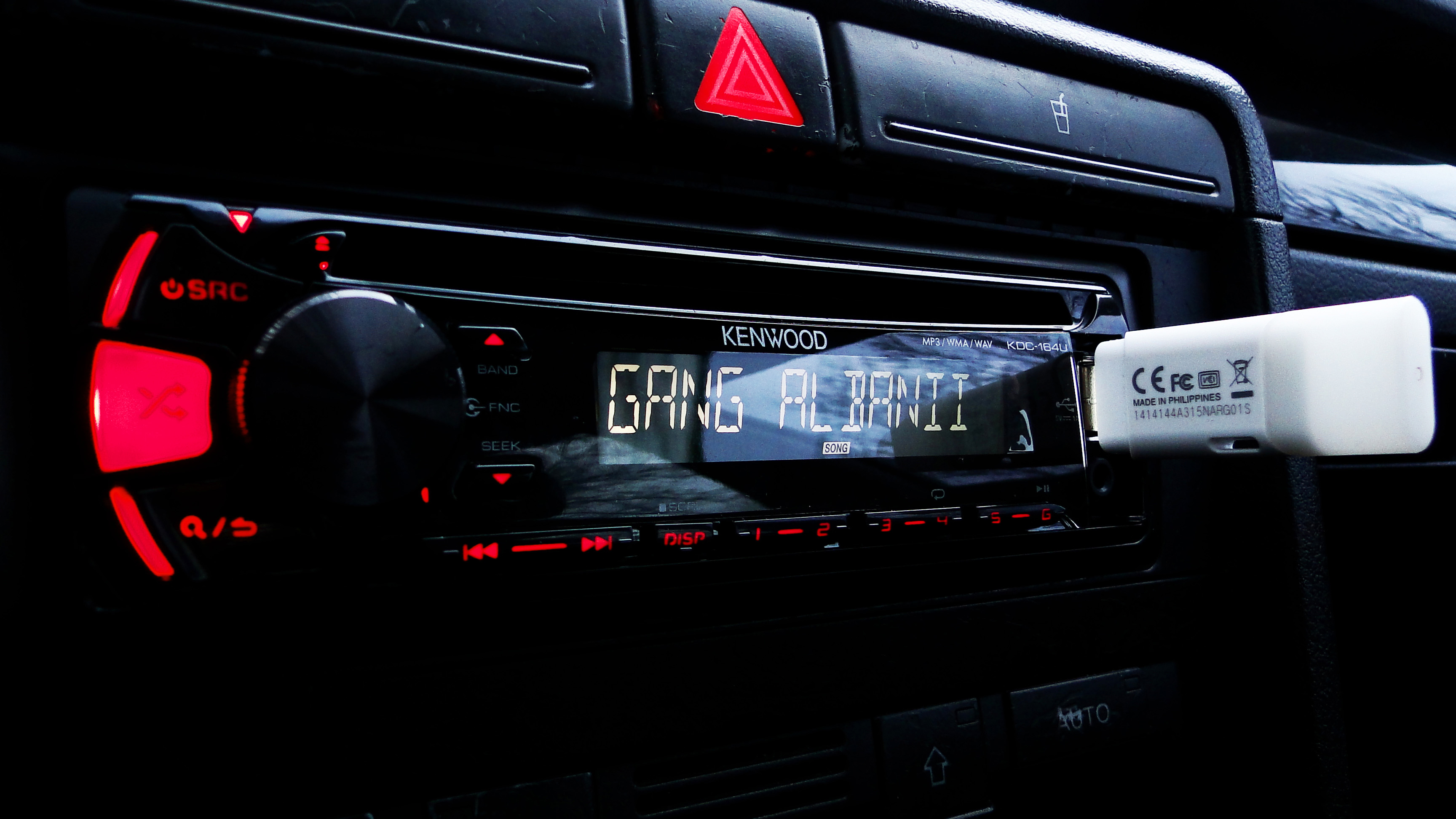

-Radio było oryginale Audi Chorus (na kasety), zmienione na Kenwooda KDC-164U

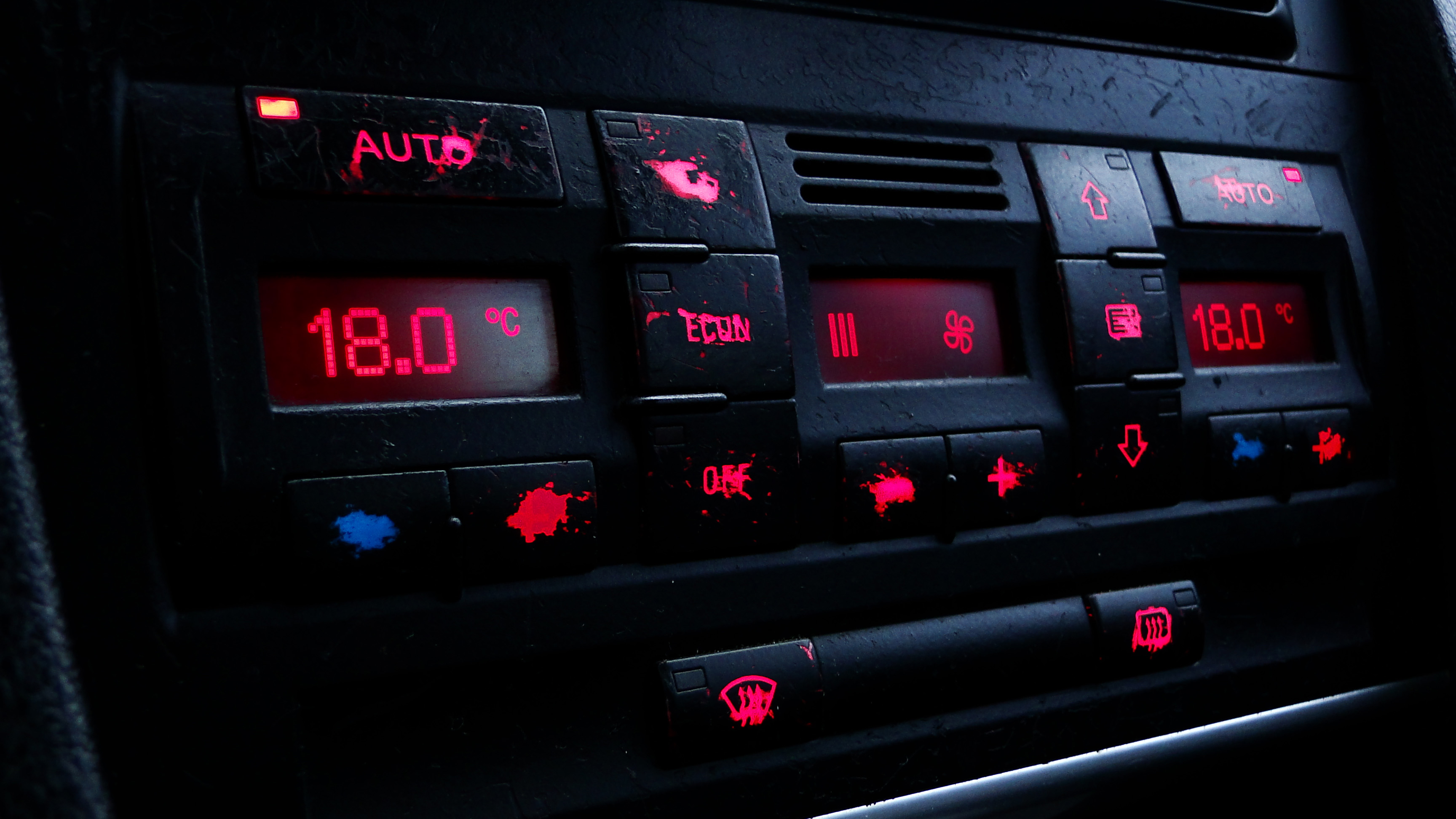

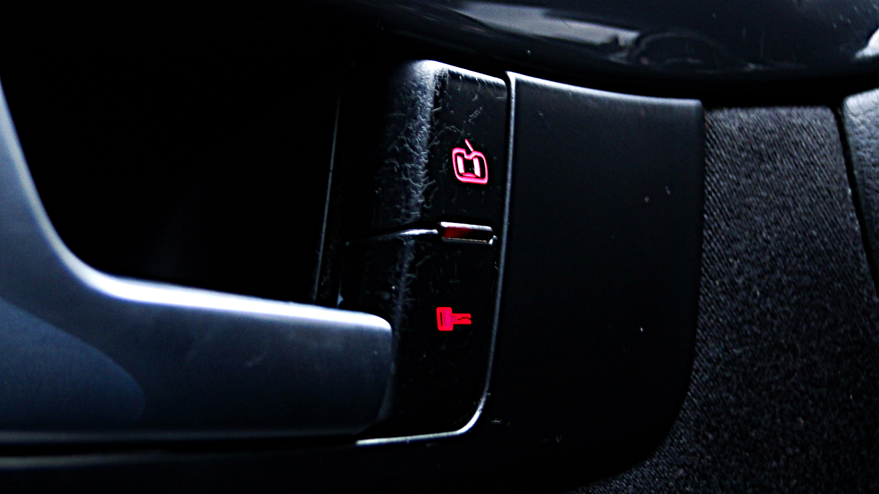

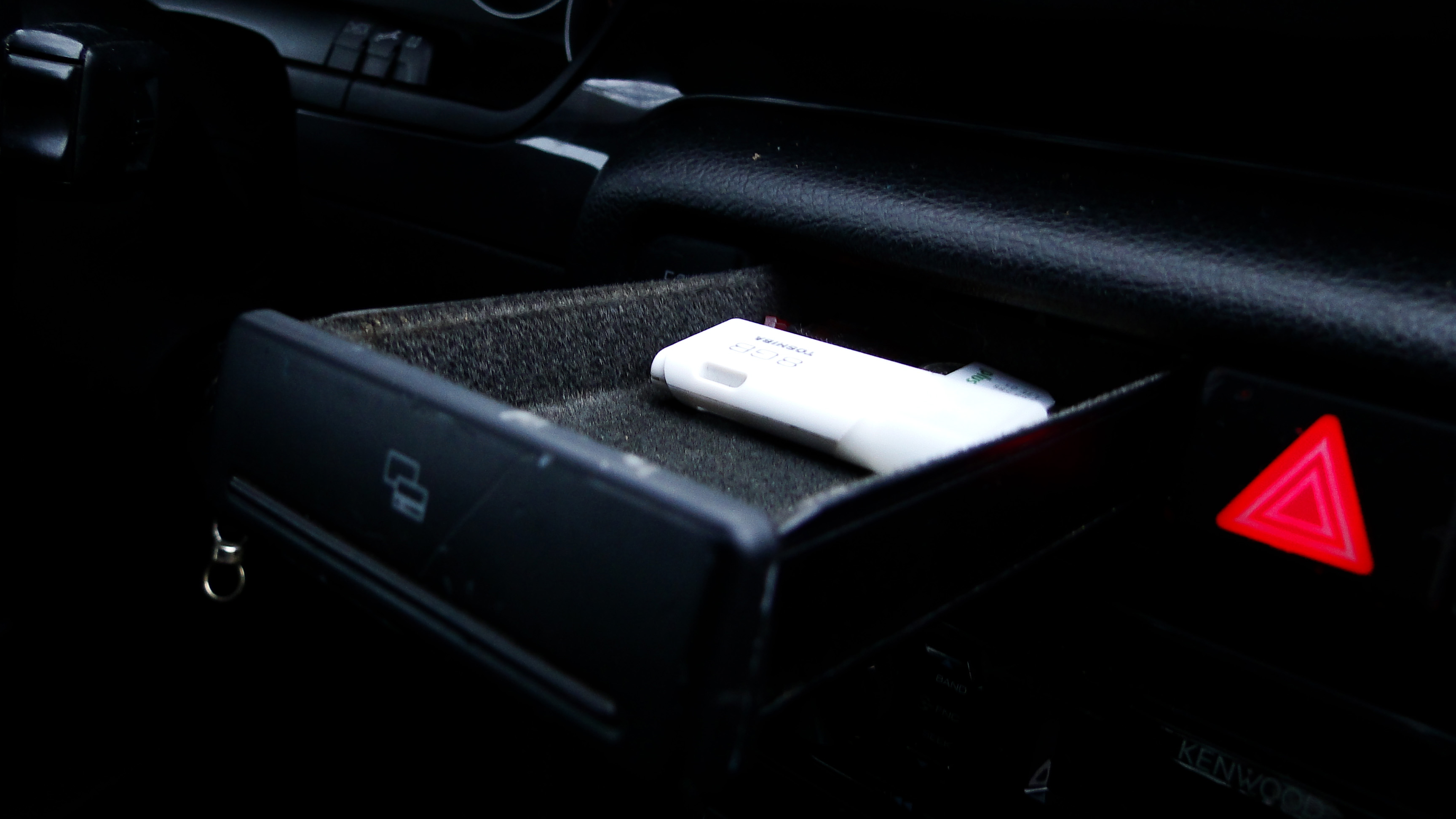

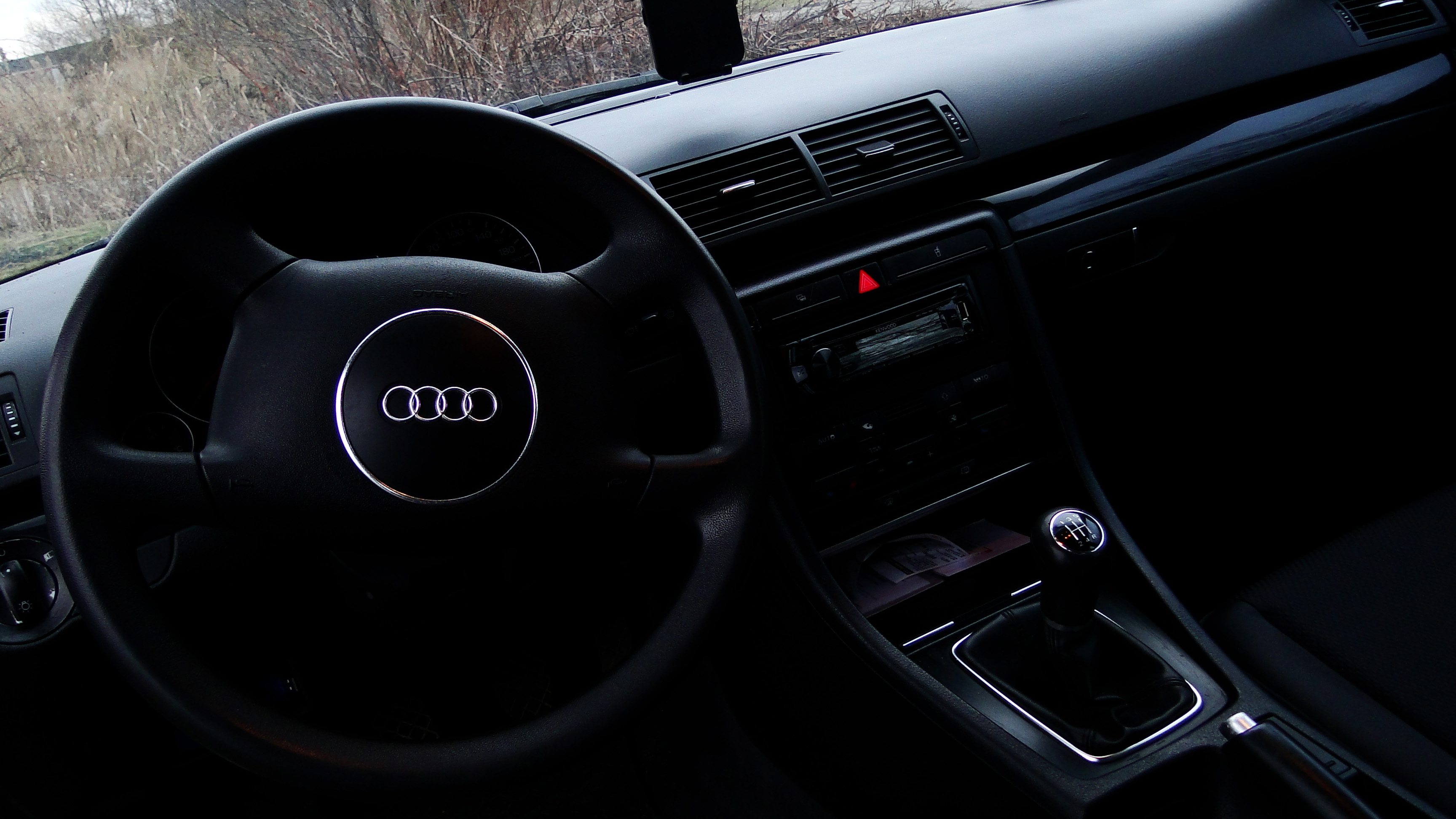

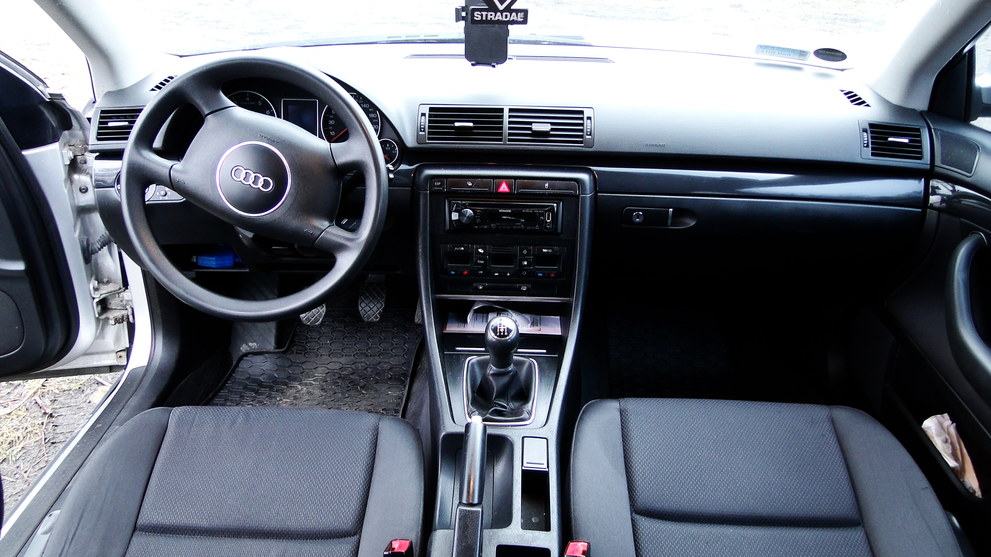

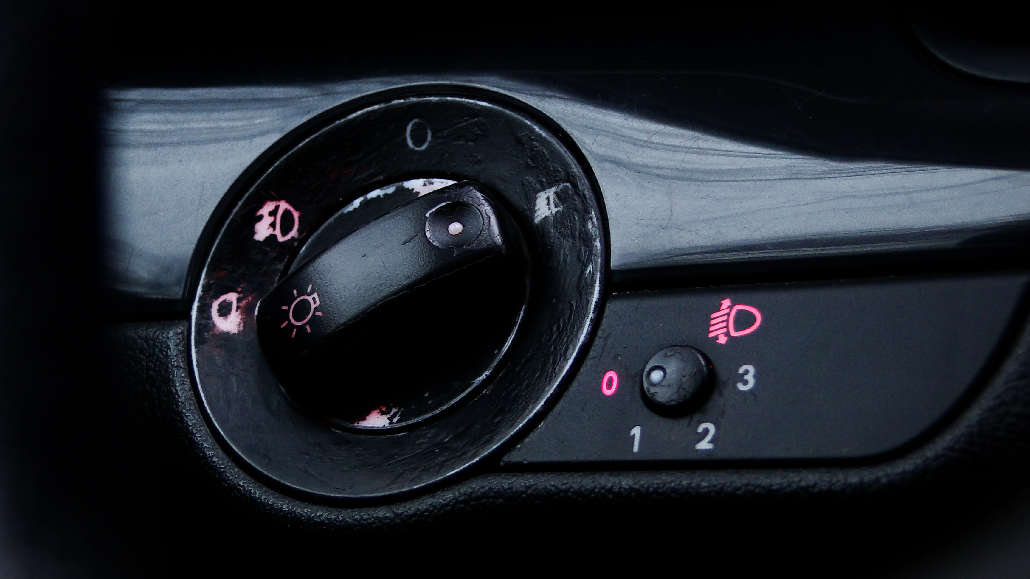

Postprzez Szumi91 » 17 lut 2016, 12:40

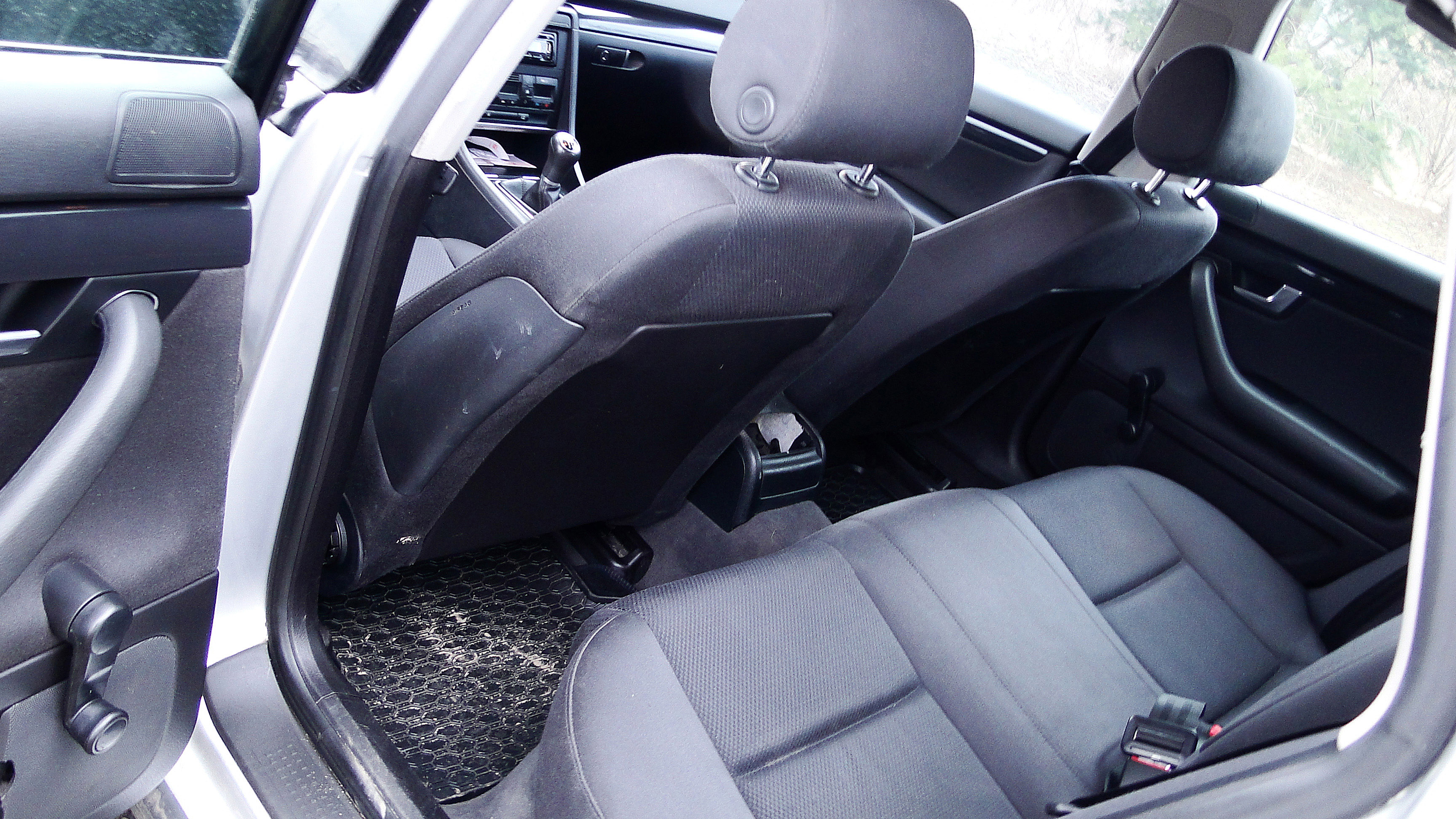

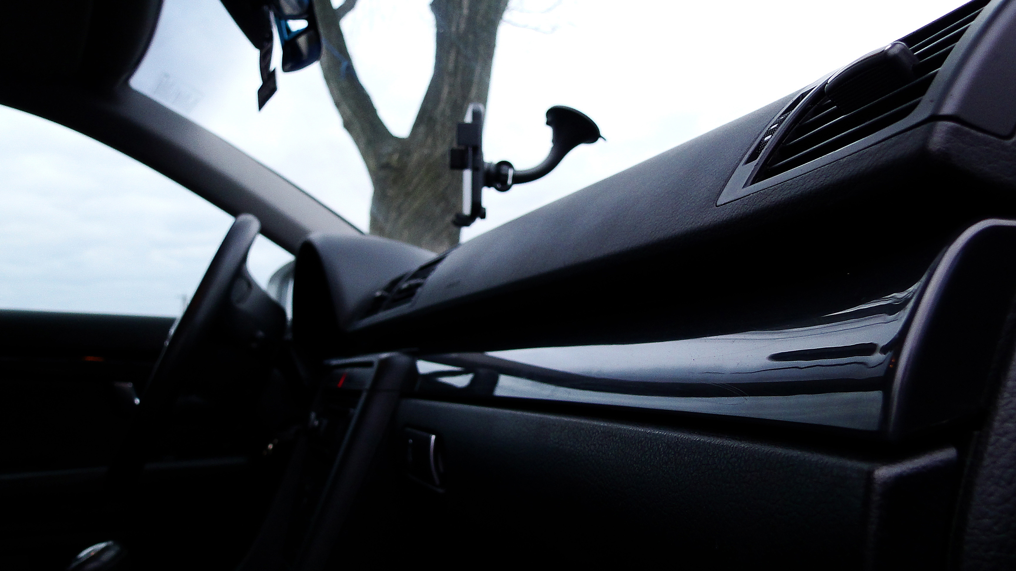

Czy te przełączniki poprzednik wciskał śrubokrętem/kluczami ? Czegoś takiego jeszcze nie widziałem :|

Postprzez Dominator » 17 lut 2016, 13:32
jakosc audi;)
Posty: 4917 (66/68)
Postprzez Mr_Bartek » 17 lut 2016, 13:33
To takie specjalnie gumowane elementy, które wyglądają ładnie przez okres gwarancyjny. ;)

Postprzez rclmati » 17 lut 2016, 14:12
W każdym vw/audi ta guma schodzi ale nie az tak, ja mam blisko 200 tys km u siebie i sa lekko starte. Całe szczęście , ze wszystkie przełączniki sa tanie to kupisz i wymienisz :)
